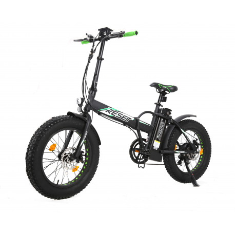

Salve a tutti posseggo la ebike reset Redwood,in seguito ad una caduta la bici non funziona in parte,mi spiego meglio il display funziona mi permetto le varie opzioni ma non accelera ne pedalando si avvia il motore.
Cercando soluzioni in rete ho capito che uno dei sensori di frenata si è rotto,svitando il vano sotto la batteria e dando un occhiata ai fili della centralina ho provato a staccare quello appunto dei sensori e la bici ritorna ad accelerare e la pedalata va,visivamente ho controllato il cablaggio ed è perfetto non risulta danneggiato.
Estraendo i sensori per capire meglio o quasi #129396;ho notato questa cosa se tengo premuto il sensore del freno posteriore e provo ad accelerare la bici non va al contrario va il problema e che i sensori partono singoli e poi vanno a finire in un collegamento diretto quindi sarà un casino cambiarlo.
Vi allego foto sensore

Questa è la bici
