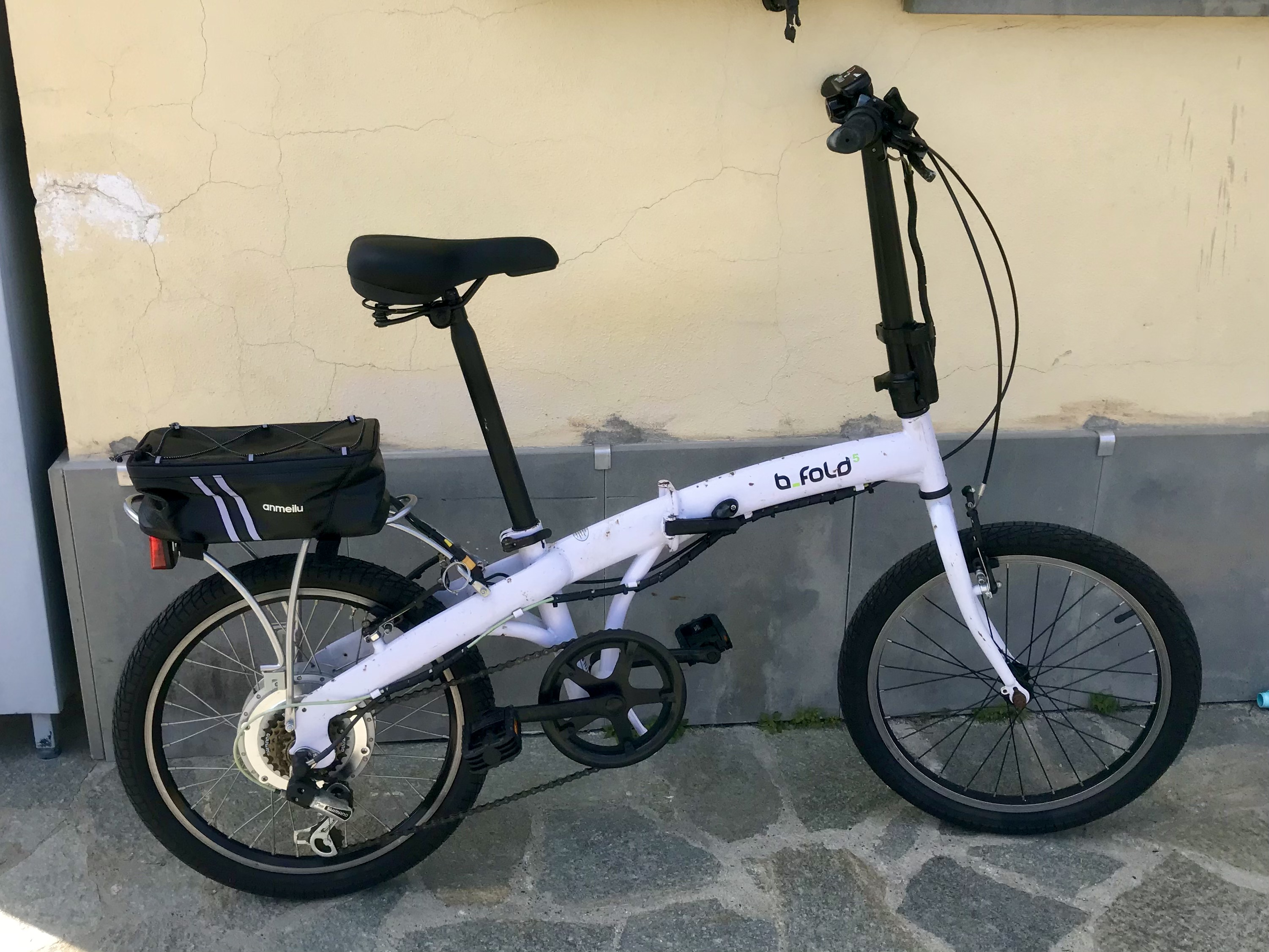

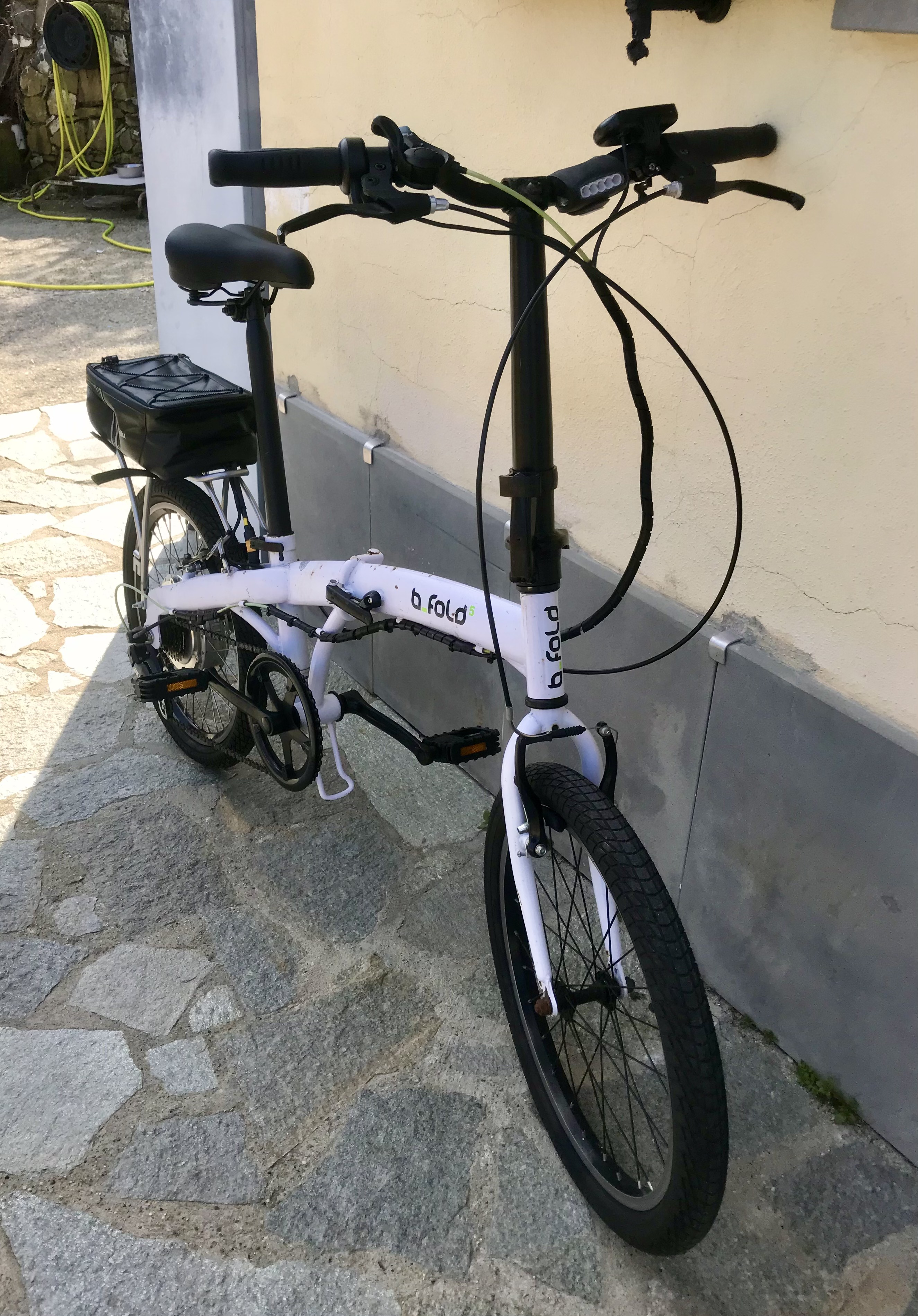

Poca spesa e tanta resa.. mi hanno chiesto una biciclettina per fare pochi km ma in collina e con salite 8-12%
Ne abbiamo già viste tante di queste piccole B'fold 5 motorizzate in varie salse..

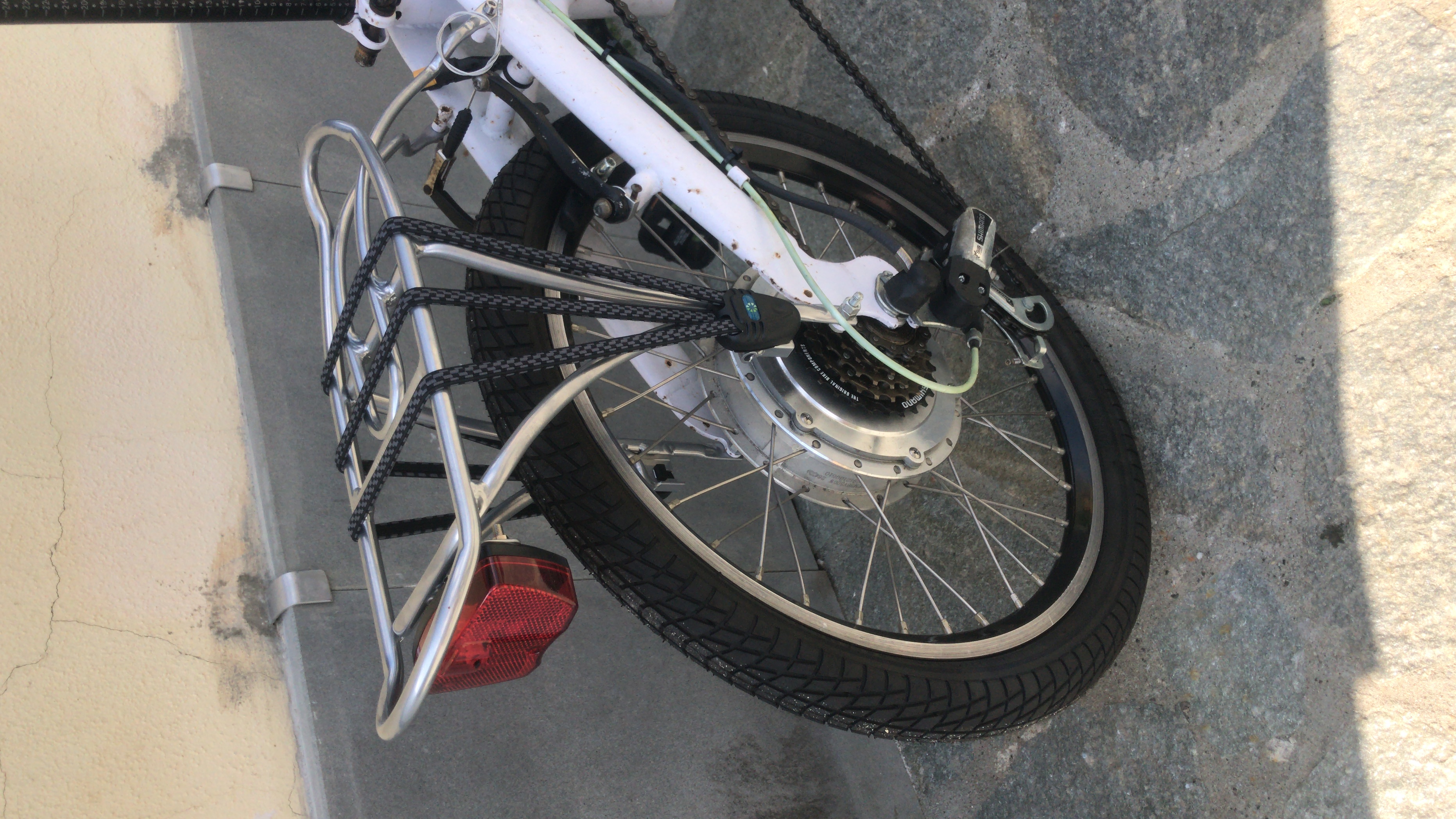

Questa l'ho assemblata con quello che avevo a disposizione.. un BPM(12) sensored, che ha fatto Genova-Napoli-Genova, centralina ep-bus Alcedo 10/20 limitata a 15A, e l'ho provata con una lipo 12s (anche se sarà ceduta con una li-ion 36V)
Così com'è mi porta su 10% senza pedalare.
Obiettivo raggiunto.
Visto che chi la userà pesa davvero poco ce n'è d'avanzo.
1817,68 KB
1997,15 KB
1710,7 KB
3117,44 KB

il portapacchi inox è una chicca, peccato che io nn posso avere unna pieghevole a causa dell effetto orsa da circo
Inserito il - 09/03/2021 : 18:54:37  Mostra Profilo Invia a MilleMiglia un Messaggio Privato  Rispondi Quotando
Il portapacchi è della Dahon, alluminio.. una rimanenza di magazzino

Bella, il BPM è la morte sua

Bella, ma in 12s
Se la metti a 10s perde parecchi punti...

Il BPM è uno ski-lift ed è fin esagerato, come ti dicevo chi userà la bici pesa meno di 50kg deve fare pochissimi km ma in salita.
Sbagli, a 10s perde solo 4kmh e 120W di picco.
Quello che resta è ancora fin troppo per l’uso.
Fosse per me sarebbe a 72V

MOlto molto bella, pulita senza tanti cavi in giro, bei cerchi doppia parete, portapacchi bellissimo, sembra comperata, complimenti!

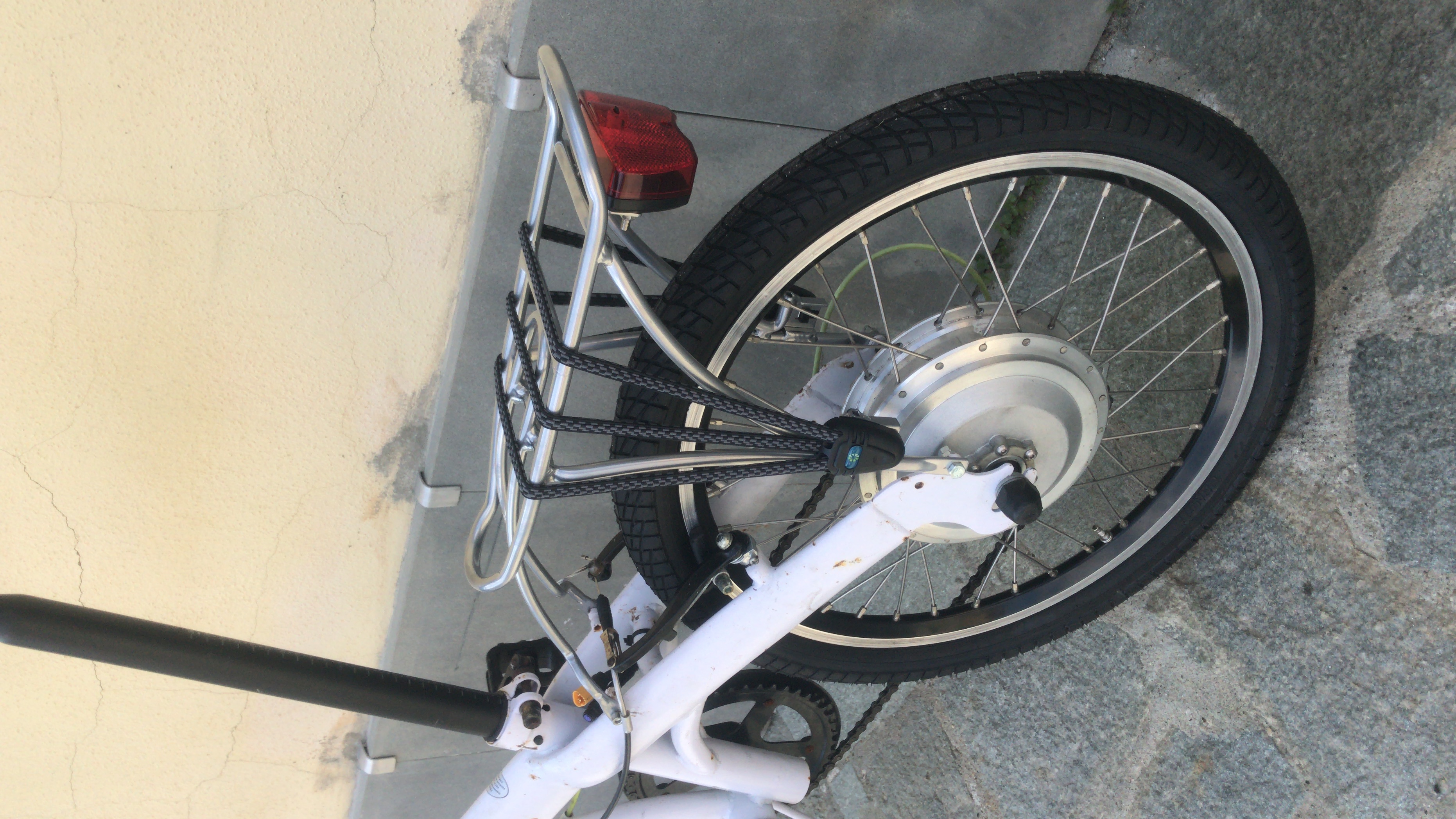

A chi mi ha chiesto..
Pesa 21kg e la velocità è a cds

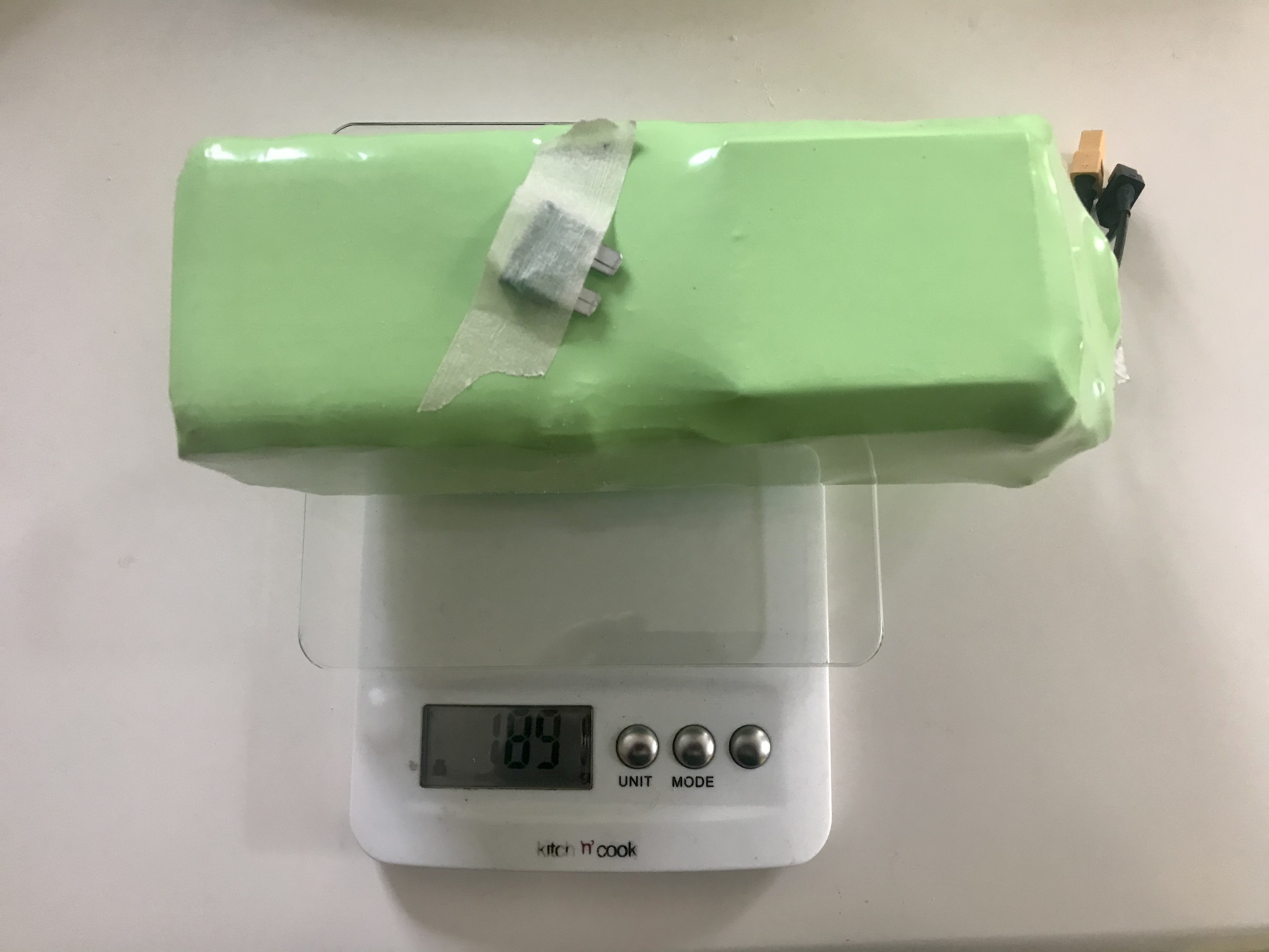

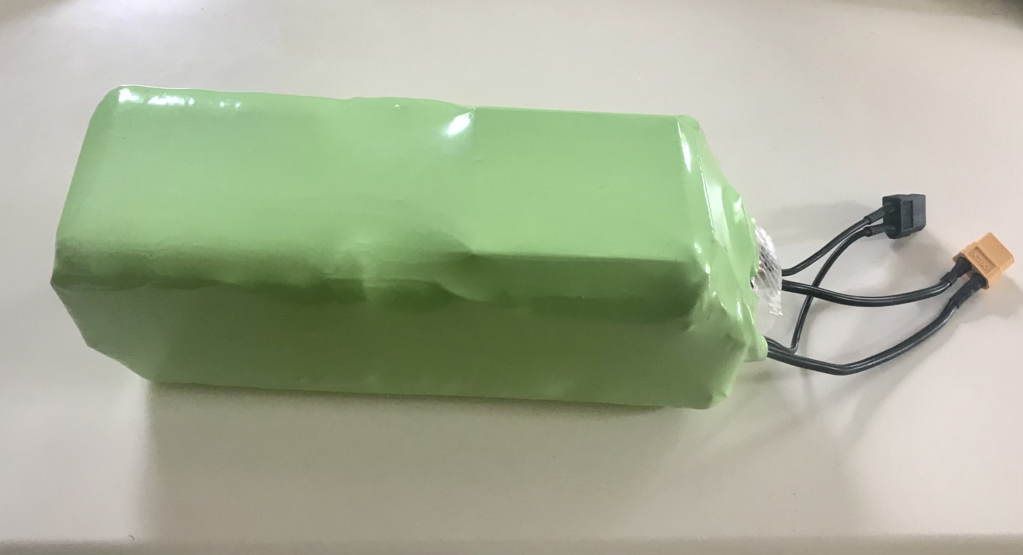

793,2 KB
1587,85 KB
Grazie anche a Blindo7 che ha assemblato la batteria, 4p10s di Samsung 29E

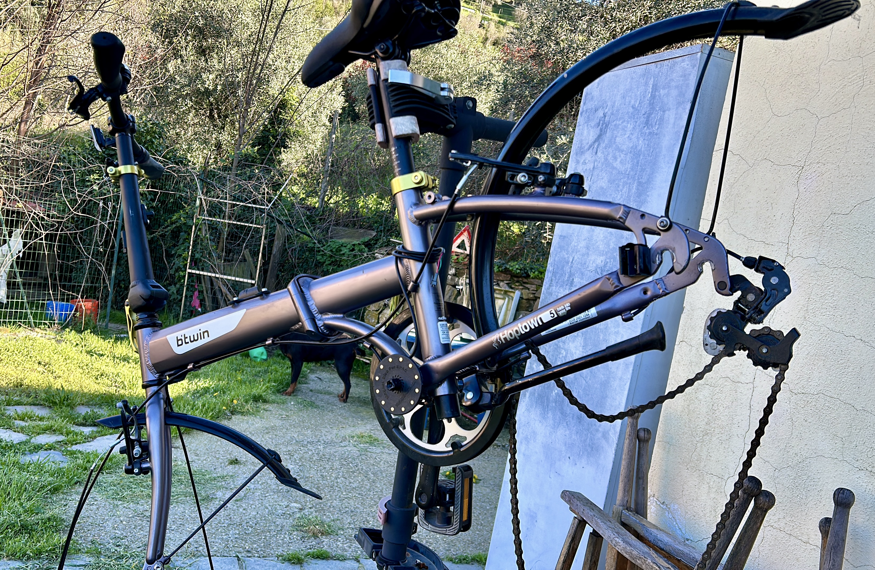

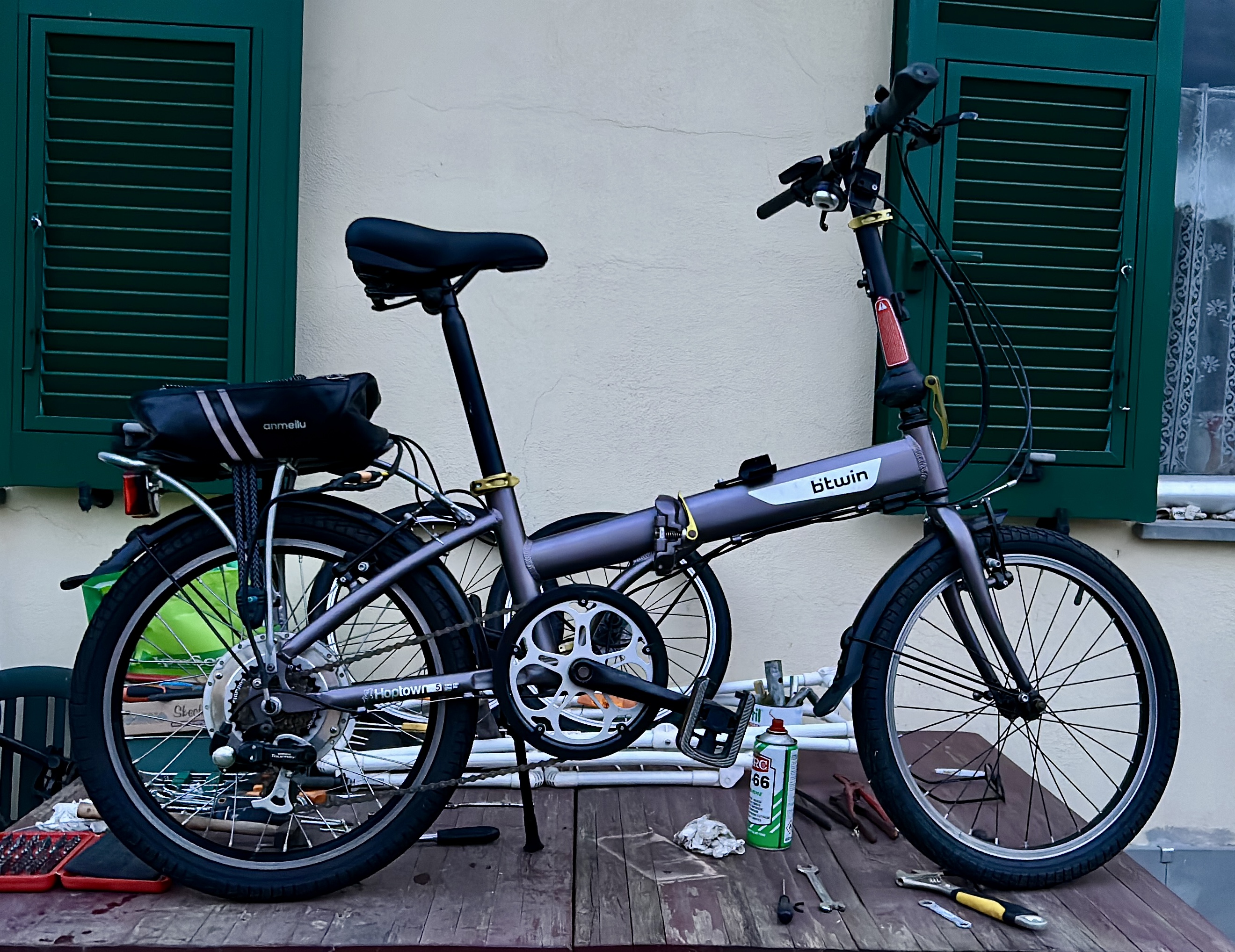

Inserito il - 27/05/2024 : 11:59:42  Mostra Profilo Invia a MilleMiglia un Messaggio Privato  Rispondi Quotando
3832,76 KB
1746,78 KB
Trapianto su Hoptown5, alluminio e più recente.

Inserito il - 28/05/2024 : 23:14:32  Mostra Profilo Invia a andrea 104KG un Messaggio Privato  Rispondi Quotando
bella, sempre bpm?
3561 Messaggi
Inserito il - 29/05/2024 : 10:27:23  Mostra Profilo Invia a T4R un Messaggio Privato  Rispondi Quotando
W le Hoptown abbasso le purpton
Inserito il - 30/05/2024 : 08:26:29  Mostra Profilo Invia a MilleMiglia un Messaggio Privato  Rispondi Quotando
bella, sempre bpm?
Sì Andrea, ho spostato tutto così com'era da una all'altra.
