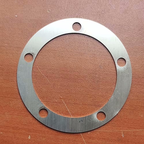

Ho provato a montare la corona sulla mia bici e urta contro il fodero orizzontale, per evitare che accada devo spessorare di ben 4,7 mm (ho utilizzato un dado M6) e questo mi porta ad avere la corona a bordo del mozzo. Allego due foto, non badate ai perni che ho utilizzato solo per tenere ferma la corona. Ma è normale che accada questo e soprattutto posso utilizzare la bici con una corona montata in questo modo?

Hai veramente un bici terribile, ha il carro talmente largo da non permettere il montaggio di una corona da 40T, non mi era mai capitato...

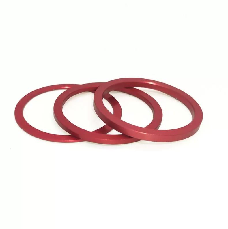

Ho parlato con il venditore, mi ha detto che posso risolvere inserendo un distanziale tra il nodo del movimento centrale e il motore. I distanziali da acquistare sono questi:
20,64 KB
Secondo te è una buona soluzione? Hai altri suggerimenti?
36410 Messaggi
Inserito il - 27/03/2025 : 19:02:16  Mostra Profilo Invia a Barba 49 un Messaggio Privato  Rispondi Quotando
Se metti uno spessore tra il tubo del movimento centrale ed il motore NON avrai più spazio per montare ambedue le ghiere di bloccaggio, e comunque il motore non sarà mai fissatro bene ma tenderà a "scendere" quando percorrerai fondi stradali molto sconnessi, mi è capitato più volte. Per diminuire questo problema cerca di far sì che il motore entri "forzato" nel tubo, arrotolaci un lamierino ricavato dalle lattine o altro, l'importante è che non ci sia alcun gioco laterale, più entra forzato meglio sarà...

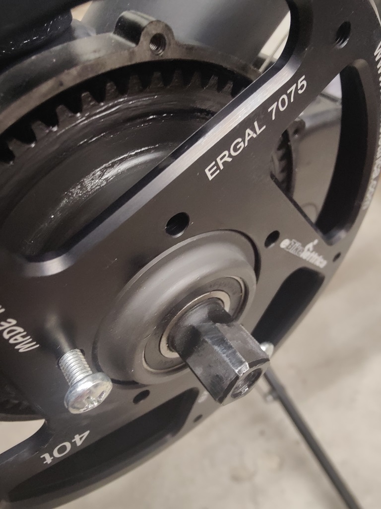

Ma se mettessi solo lo spessore tra mozzo e corona non andrebbe bene? La corona starebbe come in questa foto, forse un paio di mm più dentro.

Mmmmm brutta faccenda, praticamente avrai speso una fortuna per una corona con un'offset che non ti serve! evidentemente hai un carro larghissimo.
Spessorare sul MC come dice Barba te lo sconsiglio in quanto il motore tende sempre a ruotare quindi potresti spessorare solo la corona ma fino ad un certo limite , a questo punto valuta il caso di restituirla acquistandone una con minor offset e che ci stia senza toccare, monti una catena che ti permetta maggiore disassamento e al limite puoi giocare un poco anche sul pacco pignoni per migliorare l'allineamento.

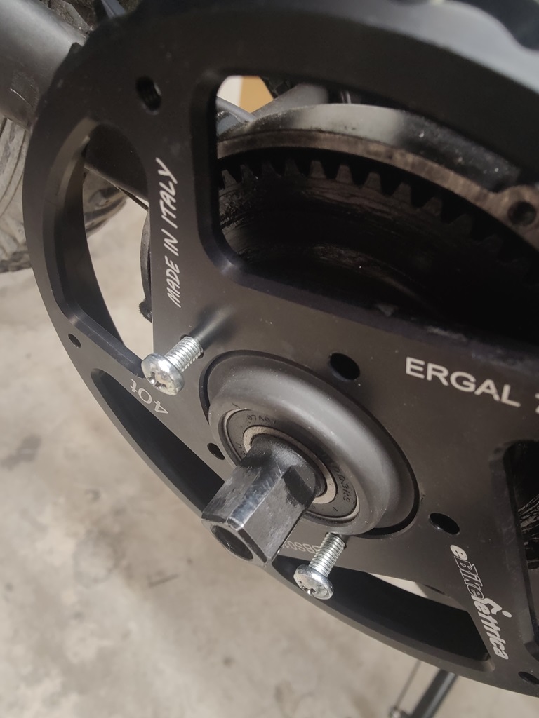

Ciao, è ormai più di un mese che uso la corona da 40T e mi trovo veramente bene, quello che facevo prima con il livello di assistenza 5, adesso lo faccio col 3 e la batteria/autonomia ringrazia.
Dopo le iniziali difficoltà nel montaggio ho stabilito con precisione quando spazio mi serviva per non toccare il fodero e ho risolto con degli economici spessori presi su Aliexpress, questi:
102,9 KB
Ne ho usati 2, per un totale di 2,4 mm. A me servivano 2,5 mm che ho ottenuto martellando in maniera precisa il fodero.
Per la bici di mia moglie invece (il problema evidenziato nel video e cioè la catena che si alzava dalla corona) ho risolto montando la sua corona sulla mia bici e la mia sulla sua...
