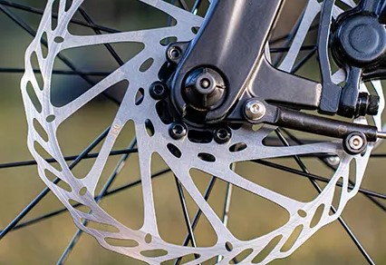

Ciao a tutti avendo problema del gancio traino non installabile su auto, stavo cercando un portabici in grado di sostenere il peso delle 2 e-bike di famiglia ( 24.5Kg cadauna ).
la scelta è preso fatta, causa pochissimi costruttori che certificano a simili pesi.
-La Pesio di Farad dove si blocca la bici intera con un ulteriore perno fermabici, ma mio unico dubbio è notevole contrasto aerodinamico con due bici complete su.
-Civi 3Axis Multi St, dove si sfila la ruota anteriore, mi sembrerebbe più stabile, ma ho dubbio riguardo parte anteriore che è come in foto, non completamente chiusa dove va mozzo della ruota bici

L'accessorio da applicare alle barre per fissare la ruota anteriore me lo sono costruito : perno passante da 8mm con dadi da fissare con ch da 13 in ambo le parti ma in particolare RONDELLA DI SPESSORE MAGGIORATO ma con diametro che entri nell'apposita sede (dove si vede il dado in plastica del perno di sgancio rapido)
