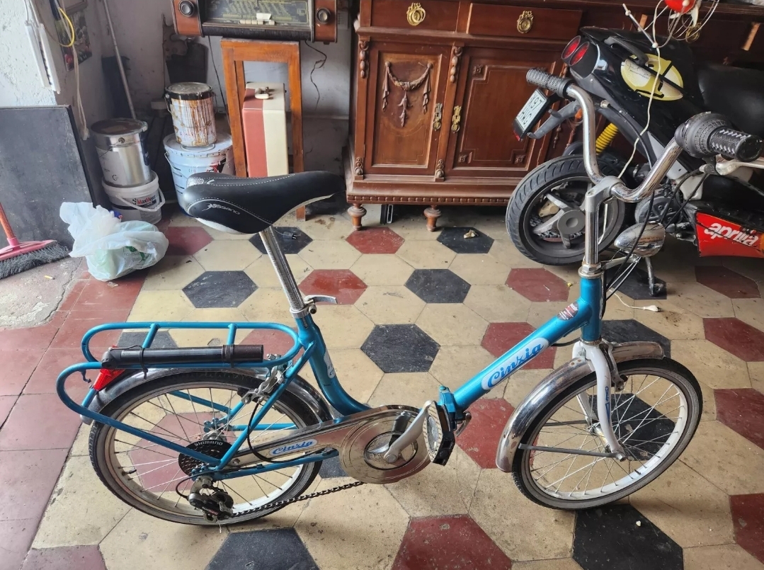

Trovato il rimedio...graziella con rapporti shimano...lo so che è sprecato..xo credo che andrò di tongsheng...il motore centrale mi ispira di piu. Xo poi dovrò mettere mano ai freni..che dite voi? Lo so sono soldi buttati xo al mare la sfrutterò

ma sei proprio sicuro? come te la cavi col fa da te? Se sei bravo ok, il tongseng è purtroppo solo per smanettoni perchè comunque prima o poi problemi li da, basta che scorri il tread qui sul forum... il sof originale a mio avviso fa pena, metti in preventivo di flashare la centralina.
Per una bici mtb che necessita di un torsimetro per una guida in fuoristrada oggettivamente migliore, bè vale la pena, ma per una bici "utilitaristica" che ti serve per pochi km una volta fermo col camper vale la pena?
Anch'io vado in giro col camper e ho bici col tsdz2 ma io parcheggio il camper e poi faccio 20-30km, in pratica il camper mi serve come "campo base" per un po' di ciclooturismo nelle varie zone in cui vado. Però non potrei mai farlo con una graziella, non è la bici adatta..
Qui trovi un po' di resoconti di viaggio, quasi tutti piccoli in Italia centrale.. https://www.youtube.com/@oldandfatboybicicletteelet915/videos

Piacere Andrea anchio sono Andrea.
Cmq tra camperisti ci capiamo ti spiego meglio la mia "esigenza" nonchè "ragazzata".
Noi ci appoggiamo spesso ad un camping dove x andare in spiaggia cè una strada asfaltata che tengo a precisare è privata. Andando carico con bimba sul seggiolino, cagnolino nel cestino e carellino dietro colmo di giochi mi è nata questa voglia, considerando la graziella una bici da battaglia e pratica x le ruote piccole. Poi se devo spostarmi dal camping al paese x la spesa o altre esigenze. Nel tuo caso sicuramente l'utilizzo è completamente diverso, il mio è cosi un gioco ecco.
Se mi parli di fai da te problemi nn ne ho assolutamente, sono un manutentore industriale nn mi fanno paura queste cose anche xke online ho visto ci sono parecchie guide. Poi se mi sollevi il quesito di flesshare la centralina, essendo un campo nuovo mi trovi impreparato. Ma se dovrò leggermi 8 anni di discussione sul forum lo farò...ma confido nel vostro aiuto..
Andrea dimmi tutto sono pronto ad incassare :-)

E vvai...la graziella col cambio...!
Così si fa! Altro che certi personaggi del mondo della ricambistica/costruzione/riparazione bici che ragionano con il "se non lo ho io non esiste"
Se non lo ho io lo costruisci!
Negli anni 90 tutti i riparatori pagliacci e incompetenti che avevo contattato per cercare un cambio al mozzo da montare sulla bmx dicevano addirittura che non esistevano cambi al mozzo.
E un collega di mio zio aveva costruito il mozzo con 2 pignoni che comunque era insufficiente ma ha fatto il suo lavoro.
Mi tornano in mente i viaggi della speranza che molti facevano da silvestar o da mara cicli alternando treni e pulman per cercare una componentistica particolare o telai che il tizio di paese sosteneva che manco esistevano.
Tra l'altro complimenti per il radiolume a valvole che hai dietro alla bici. Se bene a posto danno soddisfazioni.

Bravo meloch una Graziella col cambio

Ciao bella la bici modello Graziella bene il cambio, qua al mio paese certi papa hanno saldato una staffa per il freno a disco posteriore a Grazielle destinate ai figli seconda modifica da fare una forcella anteriore con ammortizzatore e sempre disco anche davanti io approvo anche la tua scelta del motore vai avanti con il progetto vediamo cosa ne viene fuori
Per ora voto 6 +
Bravo bravo

L'ho trovata x sbaglio su ebay, nn ho resistito. Daccordissimo sul freno a disco, ma è una modifica plug end play o bisogna cambiare qualcosa? Hai dei link x vedere?
Ora dovrò decidere x il motore..
Chissà...
Accetto consigli

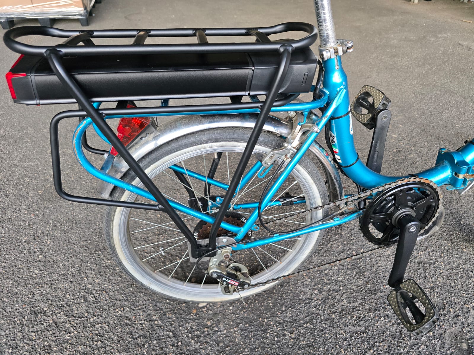

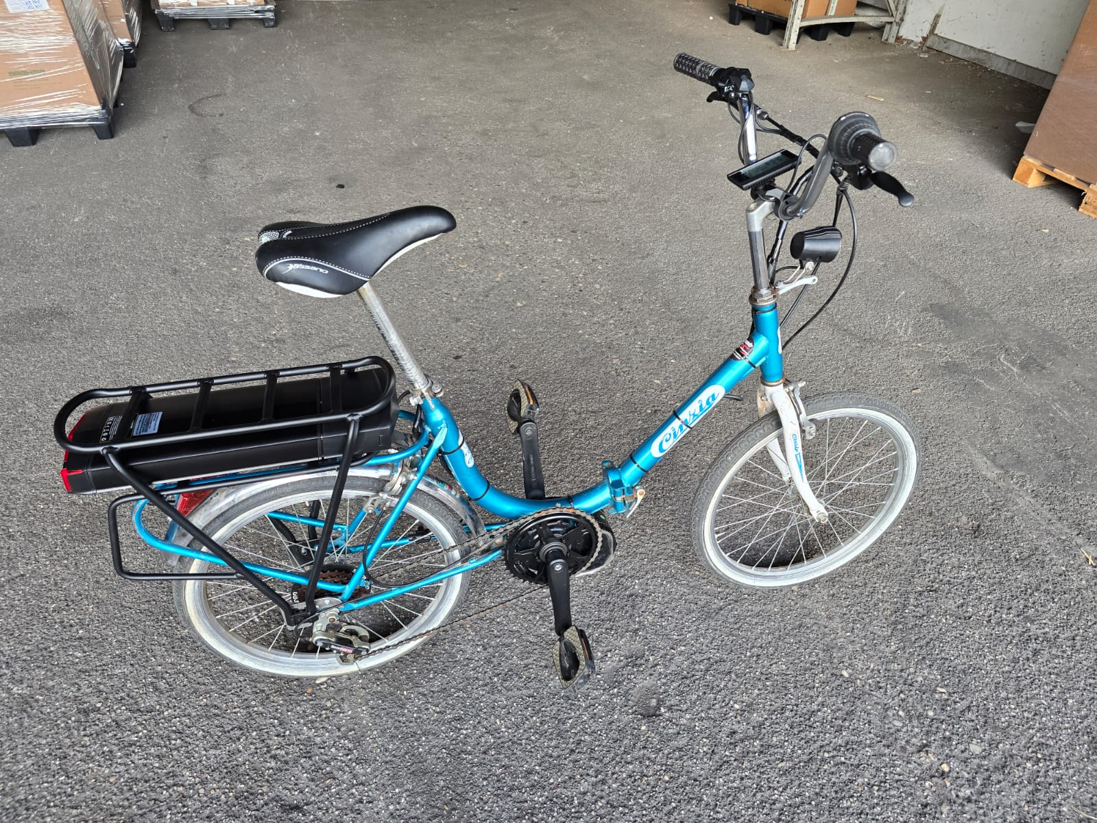

Ciao a tutti eccomi qua, volevo presentarvi il casino che ho fatto.
Alla fine ho optato per il bafang mod BBS01B 36V 350W non utilizzando il torsimetro per l'uso che ne faccio io e su consiglio di Sergio (il quale ringrazio) ho reputato che il bafang facesse di più al caso mio.
Sono felice per il fissaggio della batteria al portapacchi, è stata una buona scelta, ho dovuto adattarlo saldando una piccola staffa al centro e sotto xo il risultato è ottimo ed è molto stabile.
Per le prestazioni forse ho sbagliato l'acquisto della corona davanti, ho preso il diametro 18 - 44 denti uguale a quella installata originariamente nella graziella avendo paura che facesse fatica a partire da fermo, mentre nel pignone posteriore piu piccolo misura 14 denti.
In rapporto 1 devo stare attento nella partenza da fermo xke mi trovo con la schiena a terra, ed invece ad rapporto 7 raggiunge massimo i 28km, consideriamo che le ruote sono da 20".
Secondo voi se aumento un po' la corona davanti? potrebbe diventare un po' più dolce la partenza e aggiungere qualcosa sull'allungo?
Ora ditemi la vostra e cosa ne pensate del lavoro che devo ancora ultimare
Ciao a tutti
482,04 KB
406,17 KB

Bella realizzazione, volendo potresti comprare il cavetto per la programmazione del BBS e renderlo più dolce in partenza

Complimenti per la realizzazione.
Si, se metti una corona più grande partirà più dolcemente ed avrai più velocità, con 350W continui dovresti fare tra i 35 ed i 40 Km/h.
Come ti è stato detto anche riproggrammando puoi addolcire la partenza, ma la velocità finale non cambia.

A me 40kmh su una graziella che pesa 25kg e ha i freni che conosciamo mi spaventano...
Comunque bella realizzazione anche se personalmente avrei messo una batteria più piccola considerando il tipo di bici. Comunque ben realizzata complimenti!

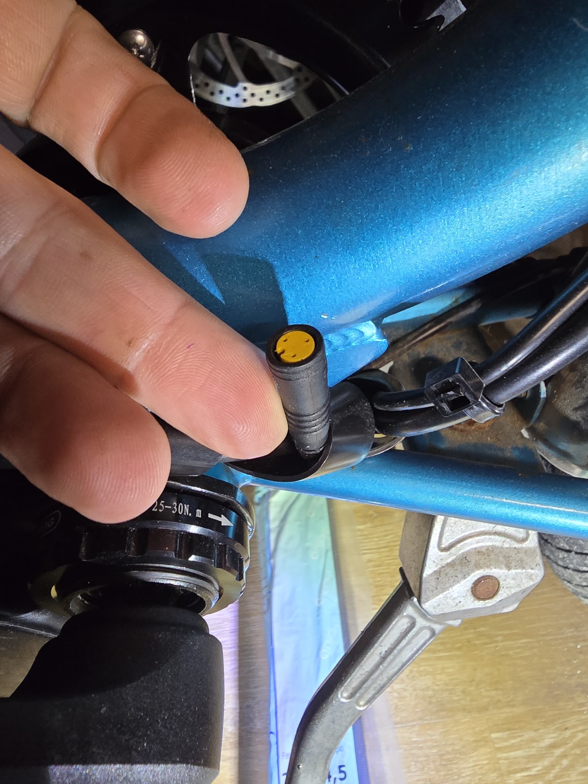

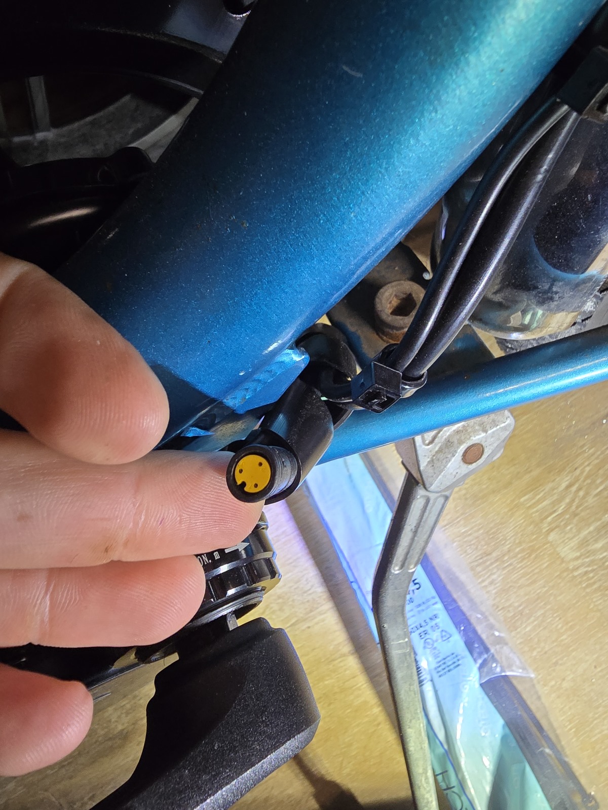

Buongiorno a Tutti, aggiornamento
Freni completi cambiati e pneumatici piu larghi, sicuramente tutta un'altra cosa.
Ora una domanda, ipotizziamo una velocita da 0 a 10, a potenza massima con solo acceleratore raggiungo 7, se pedalo sento il motore che mi da quella potenza in piu per raggiungere 10.
Sto entrando nel mondo della programmazione della centralina? Potrei programmare x avere 10 solo con acceleratore e non dover pedalare x arrivare al massimo della potenza?
Qualcuno mi spiega questo campo? e le possibilità che ho?

Come ti ho detto il tuo motore al 99% ha il protocollo Canbus, quindi non lo puoi riprogrammere senza prima acquistare un circuito che costa 120Euro... Ne vale la pena? Comunque chiedi a Pswpower se per caso il tuo motore non sia un avanzo di magazzino con il protocollo Uart, in questo caso acquistando il cavetto apposito potresti tentare la riprogrammazione.

Meloch
16 Messaggi
Inserito il - 15/04/2025 : 09:57:23  Mostra Profilo  Rispondi Quotando
Triangolare e verdino non ne ho visti, questa sera vi invio una foto. In caso fosse giallo puoi aiutarmi? grazie
14510 Messaggi
Inserito il - 15/04/2025 : 11:53:25  Mostra Profilo Invia a andrea 104KG un Messaggio Privato  Rispondi Quotando
Purtroppo ho visto farlo da un mio amico che ha il bbs 02 ma non l'ho mai fatto e non ho la chiavetta. Ma qui sul forum sono tanti che programmano il bbs
Meloch
16 Messaggi
Inserito il - 16/04/2025 : 08:08:01  Mostra Profilo  Rispondi Quotando
454,52 KB
454,59 KB
Questo è il cavetto che mi esce da sotto il motore, è l'unico "in più"
Chi devo contattare?
Grazie ciaooo
Meloch
16 Messaggi
Inserito il - 16/04/2025 : 08:17:29  Mostra Profilo  Rispondi Quotando
Scusate ora ho visto anche dei video su youtube, vedo che si collegano con il cavetto/interfaccia USB al connettore del display che è verde e tondo. Il mio infatti è verde e tondo del display.
Sotto al motore esce il cavetto (corto) che ho postato sopra (interno giallo) forse è la predisposizione per qualche altro accessorio?
14510 Messaggi
Inserito il - 16/04/2025 : 09:00:48  Mostra Profilo Invia a andrea 104KG un Messaggio Privato  Rispondi Quotando
dovrebbe essere per il sensore di cambiata che si mette sul filo del cambio
