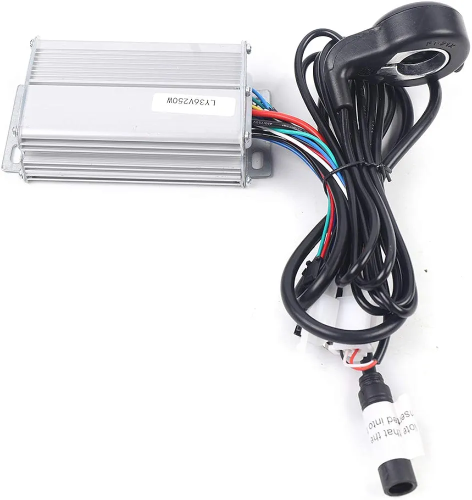

Ciao a tutti, spero con questo post di avere maggiori informazioni, in quanto ho inserito delle novità su un vecchio post ma non ho ricevuto nessuna risposta. Comunque, niente paura, la mia domanda viene da un problema che nasce durante la normale "camminata" con la bici. Cosa succede.. Ho fatto la mia vecchia bici elettrica e va veloce, per essere un 250w arriva a 38/40 kmh reali (GPS), succede che se vado in coppia con mia moglie le due bici non si equivalgono, allora devo qualche volta frenare, questo per restare affiancato a mia moglie. Allora quando freno si stacca il contatto con il motore, cioè non arriva più tensione. Per far ripartire l'assistenza alla pedalata devo spingere un bel po' sui pedali ed aspettare finché riprende forza. Da cosa può dipendere questa cosa? Perché appena riprendo a pedalare non entra subito il motore? Può essere per il fatto che il pas ha pochi magneti,? Mi pare siano 5 forse. O cosa? Grazie mille

dipende sia dal pas che dal tipo di centralina. Le centraline che vende pswpower o bms battery con pas a 10 magneti in mezzo giro riprendono. Purtroppo non posso suggerirti di cambiare solo il pas perchè ogni centralina ha il suo e comprandolo a caso il 90% delle volte non va...

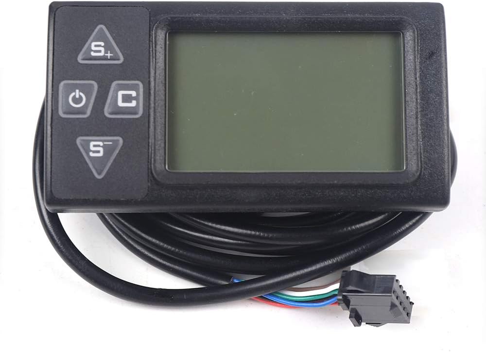

sulla centralina c'è scritto qualcosa? il display che display è?

Ciao Andrea, ti allego le foto.

Allegato: centralina.webp
