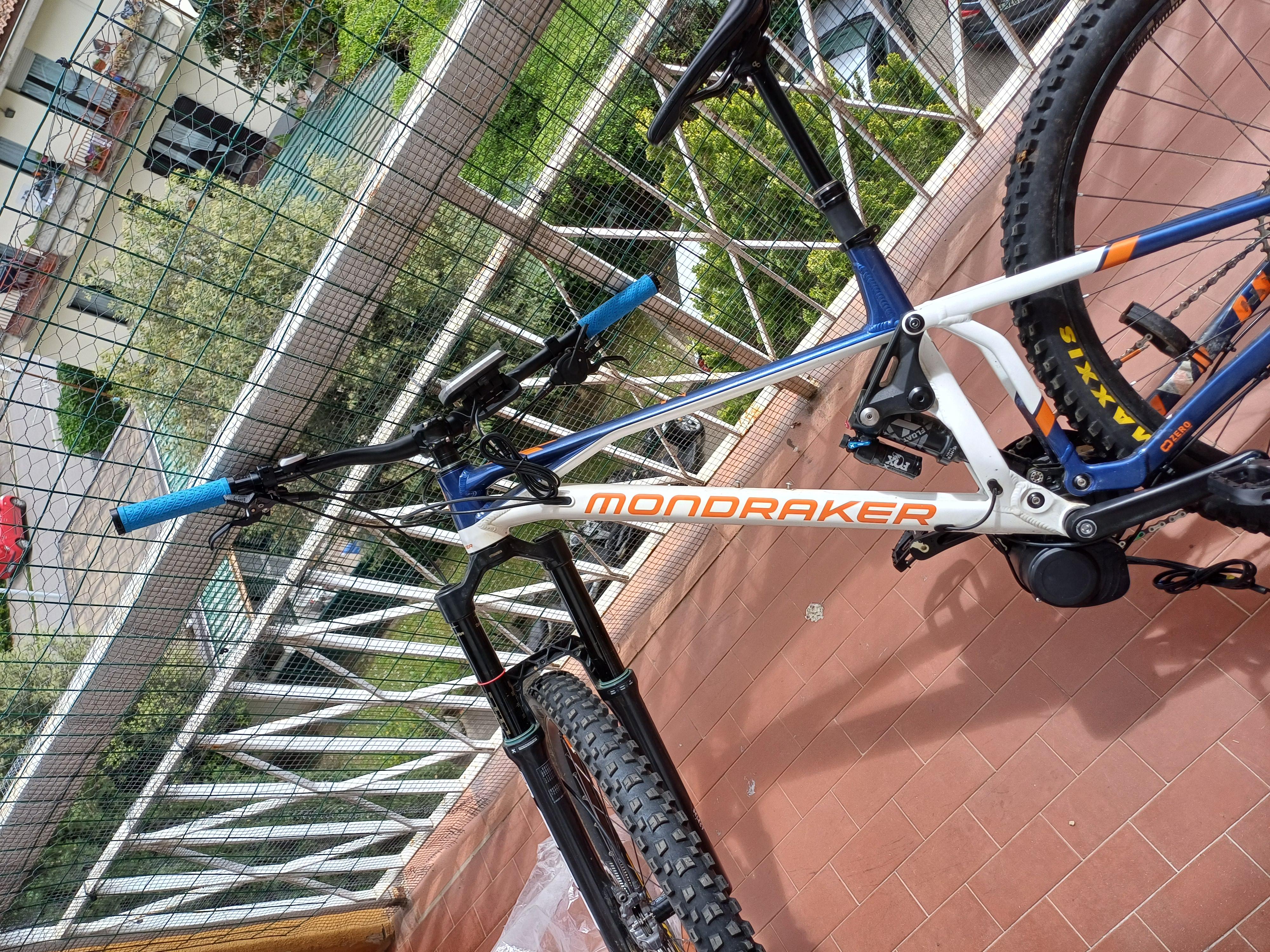

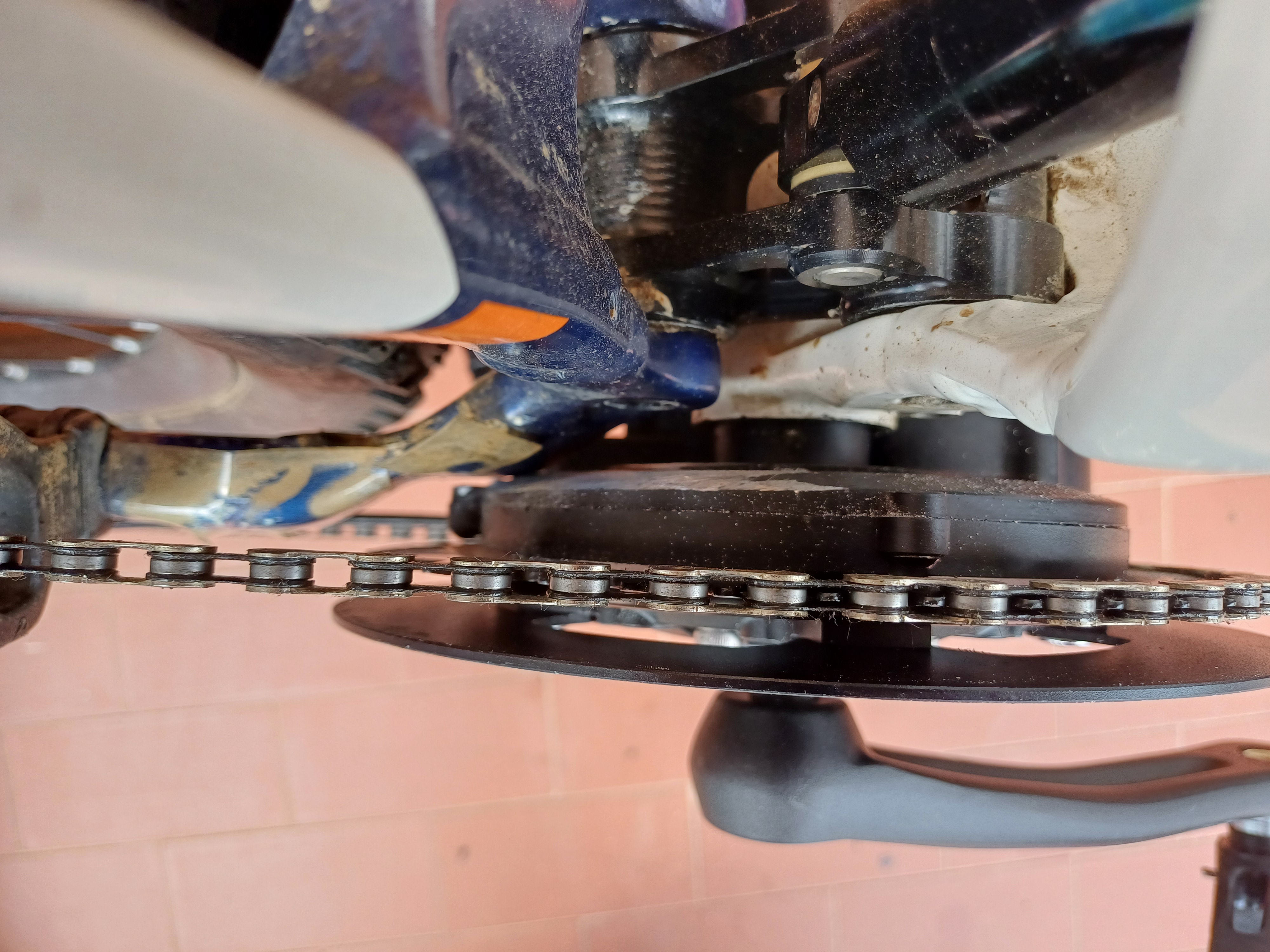

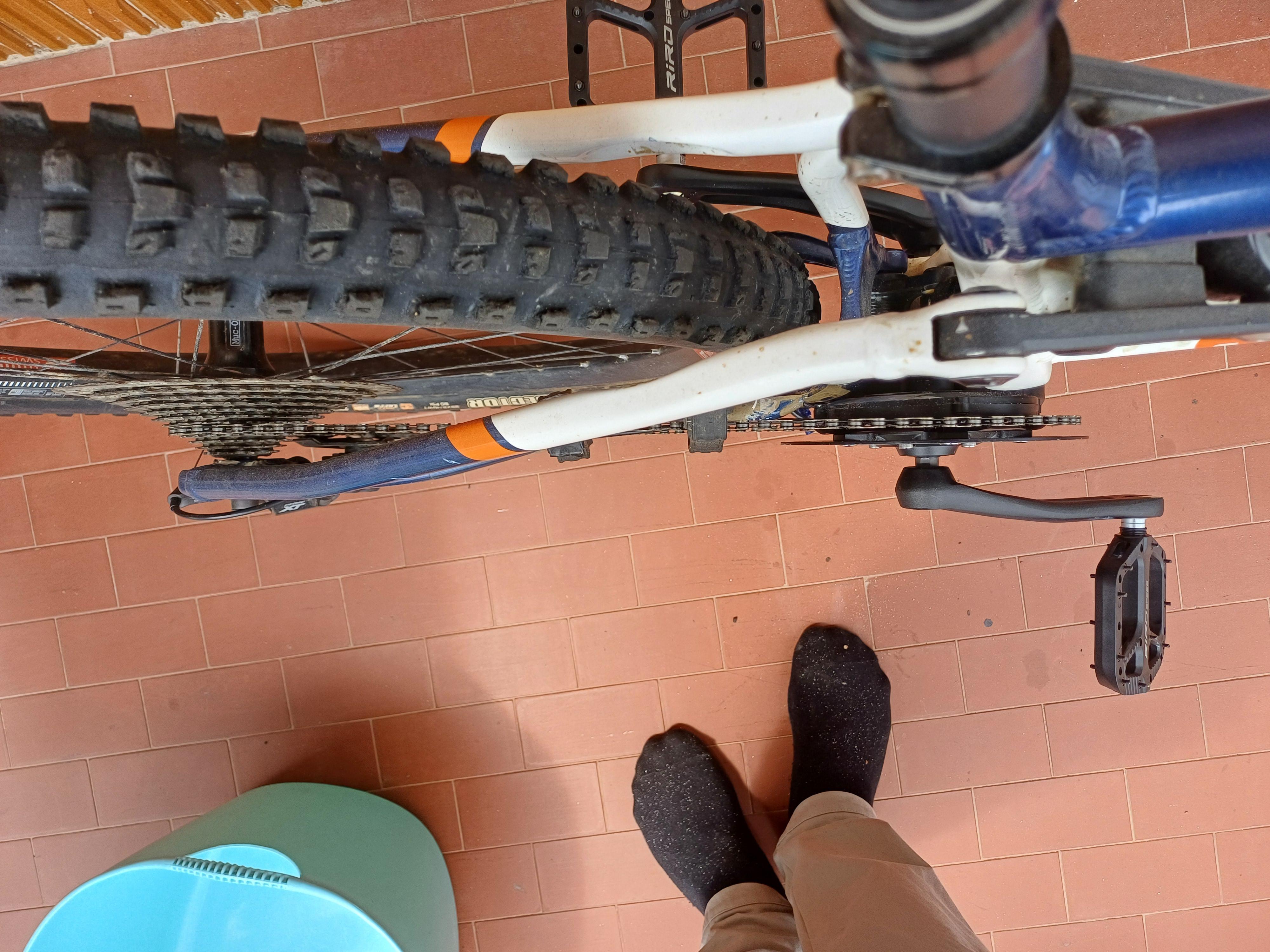

Apro un nuovo thread dopo altrimenti finisco per aprirne mille per ogni singola cosa...
Condivido nel caso servisse a qualcuno l' esperienza con la superfoxy.
L' ingombro del carro purtroppo è superiore a quello che sembrava, occorre uno spessore veramente grande e quindi, anche se posso limare ancora leggermente il carter verrà una linea catena terribile! Allego foto
3061,93 KB
1,24 MB
2,46 MB
2,13 MB
Peccato perché per il motore ci sta benissimo!
marbag
14441 Messaggi
Inserito il - 26/04/2025 : 22:32:16  Mostra Profilo Invia a andrea 104KG un Messaggio Privato  Rispondi Quotando
Vista dalle foto non è così terribile visto che è diritta nel 4 rapporto di 11. con le monocorona c'è poco da fare la catena sarà sempre storta, o nei rapporti grandi o nei piccoli. Togli un rapporto dei piccoli e mettilo come spessore dietro il grande. Regola il cambio con le viti in modo che al decimo rapporto si blocchi. Perdi un rapporto ma andrà molto meglio. Lima il carter in modo che il motore sfiori appena il carro.

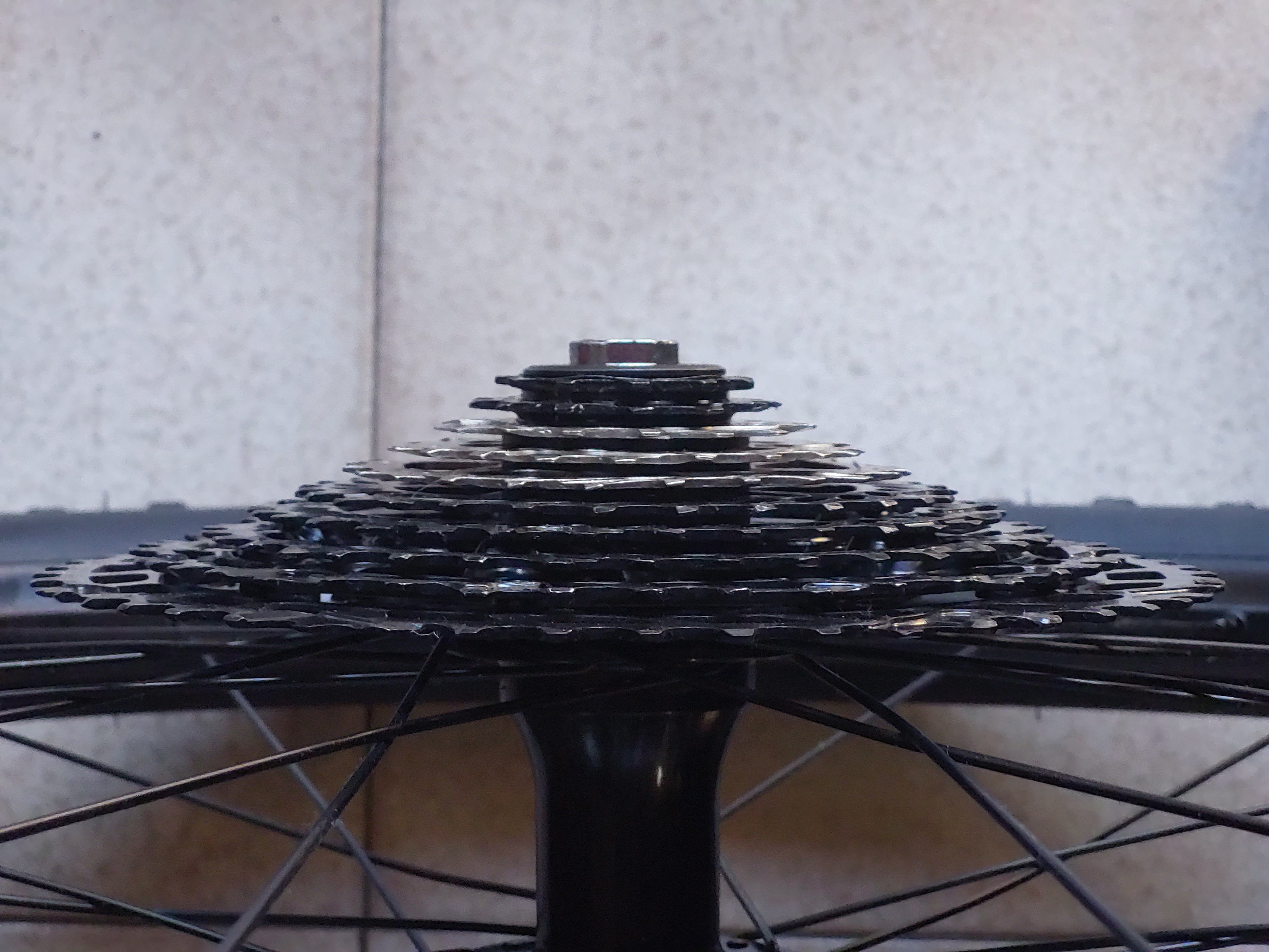

Sembra un 12 velocità, puoi ridurlo a 10 spostando due pignoni all'interno (se non è un GX).
Però per avere una gradualità nei rapporti bisogna sostituire 3 pignoni.
Questo è quello che ho fatto io su una Foxy con SRAM 12v.
Pacco originale: 11, 13, 15, 17, 19, 22, 25, 28, 32, 36, 42, 50
Pignoni da togliere: 15 - 17 - 19 - 22 - 25
Pignoni da aggiungere: 16 - 20 - 24
Pacco modificato: 11, 13, 16, 20, 24, 28, 32, 36, 42, 50
I pignoni sciolti si trovano su Ali a pochi euro.
Si il problema è che metterò massimo una 36 quindi perdo qualche altro mm rispetto all' originale, di rapporti pensavo di spostarne un paio gia dall inizio, non ki aspettavo uno spessore così grande da mettere.
La sfortuna è che tocca apena prima della prima curva del carter, quindi anche limando si guadagna davvero poco.
Secondo voi quanto si puo limare dal carter?
3624,24 KB
Ottimo non sapevo sinpotessero cambiare singoli, grazie!
Anche se (credo) sia un microspline quindi sarà piu difficile reperirli, io pensavo di togliere i 2 piu piccoli tanti non li uso mai, soprattutto se non cambio lo spider e quindi posso mettere solo una 34 (ma di anticaduta 110bcd trovo solo 36)
marbag
mbrusa
907 Messaggi
Inserito il - 27/04/2025 : 11:48:33  Mostra Profilo Invia a mbrusa un Messaggio Privato  Rispondi Quotando
Sul corpetto HG come il mio, compatibile con Sram e Shimano, non tutti i pignoni sono sostituibili.
Con le cassette 12v SRAM SX e NX, si possono sostituire solo i pignoni centrali, non si possono sostituire i 4 più grandi (sono rivettati insieme) e non si possono sostituire i 2 più piccoli che sono speciali.
La cassetta 12v SRAM GX è un gruppo unico, non si possono togliere o sostituire i singoli pignoni.
Non conosco il corpetto Microspline e le cassette Shimano, devi provare a smontare la tua e verificare se i pignoni sono separabili.
