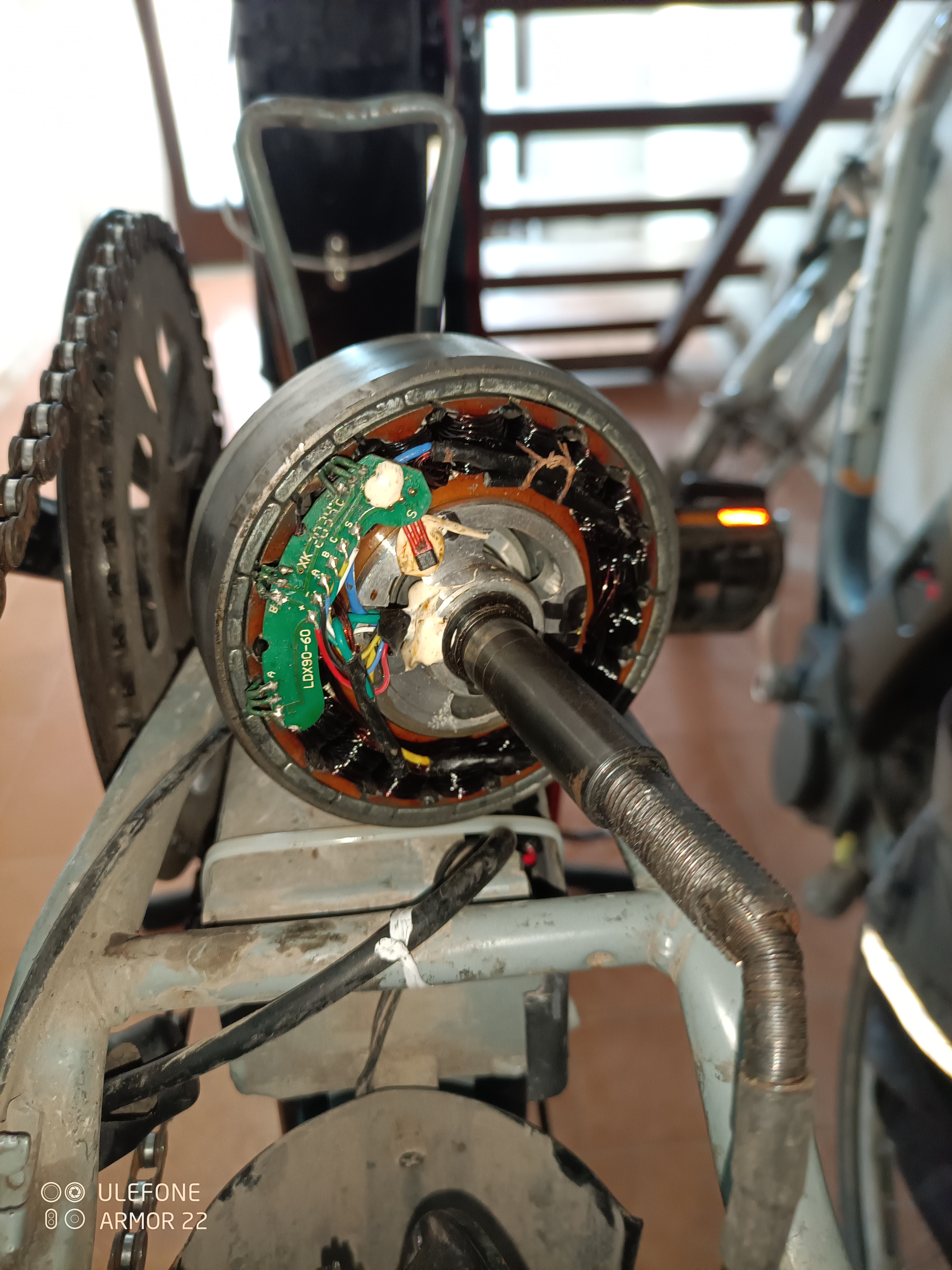

Inserito il - 08/04/2025 : 20:53:50  Mostra Profilo Invia a claudionzo un Messaggio Privato  Rispondi Quotando
Queste sono le foto del misterioso motore.
Le saldature sono le migliori che riesco a fare. #129315;#129315;#129315;

claudionzo
171 Messaggi
Inserito il - 08/04/2025 : 20:57:22  Mostra Profilo Invia a claudionzo un Messaggio Privato  Rispondi Quotando
5460,28 KB
Gli assolvimento appaiono corti al punto giusto, ma funzionanti.

36437 Messaggi
Inserito il - 09/04/2025 : 07:44:06  Mostra Profilo Invia a Barba 49 un Messaggio Privato  Rispondi Quotando
Controlla che nessuna delle tre fasi sia in corto rispetto al metallo del motore, ma se le spire sono in corto tra loro NON puoi vederlo perchè la resistenza degli avvolgimenti è talmente bassa che con il tester in pratica leggi sempre un cortocircuito.
claudionzo
171 Messaggi
Inserito il - 09/04/2025 : 20:16:21  Mostra Profilo Invia a claudionzo un Messaggio Privato  Rispondi Quotando
Controllato col tester.
Non ci sono bobine a massa.
Non mi sembra ci siano corti tra le bobine.
A ruota alzata gira fino ad assorbire 2,6 A a 53,2V .
A volte comincia a stridere e l'assorbimento sale fino a 3,8 A.
Misurati col watt meter.
Signori miei, non so che pesci prendere.
Solo per chiedere, la ruota dentata esterna, quella incassata nel guscio, potrebbe slittare in qualche modo? Come viene fissata al guscio? Solo a pressione, o ha qualche incastro?

36437 Messaggi
Inserito il - 09/04/2025 : 21:39:51  Mostra Profilo Invia a Barba 49 un Messaggio Privato  Rispondi Quotando
Scusami, ma se slittasse la corona nel carter come farebbe ad aumentare l'amperaggio assorbito dal motore?

T4R ha scritto:
I motori geared come il tuo in genere non vengo usati con la regen.
1) Hanno tutti la ruota libera per cui non possono sfruttare la regen.
2) Se non avessero la ruota libera, perchè assente o bloccata come il tuo caso, il rapporto di riduzione interna sarebbe un freno troppo forte, in pratica come freni inchioda la ruota.
Magari prova e poi ci fai sapere.
Ciao Pino, scusami ho letto ora il tuo commento e come già detto almeno nel mio caso la ruota libera bloccata non oppone poi tanta resistenza, si sente per carità che qualcosa viene trascinato ma rimane cmq accettabile e pedalabile. ripeto, nel mio caso, non in assoluto. magari mi sfugge qualche dettaglio ed è per questo che sono sul forum!

14514 Messaggi
Inserito il - 09/04/2025 : 23:07:01  Mostra Profilo Invia a andrea 104KG un Messaggio Privato  Rispondi Quotando
ma il motore è stato smontato da altri? mi viene in mente un problema di chiavelle, non è che l'ingranaggio piccolo del riduttore epicicloidale è fissato da una chiavella che non c'è o si è mangiata? oppure come nei bpm è fissato con 3 viti al motore?
36437 Messaggi
Inserito il - 10/04/2025 : 09:08:48  Mostra Profilo Invia a Barba 49 un Messaggio Privato  Rispondi Quotando
Rimaniamo sul tema dell'assorbimento, se quel motore a ruota sollevata e a tutto gas assorbe 2,6A mentre gira liberamente ma passa a 3,8A quando inizia il rumore com'è possibile che "slitti" qialcosa??? Se slittassero il sole o la corona (o anche la ruota libera stessa) l'assorbimento CALEREBBE, perchè dovrebbe aumentare???
Il rumore non è meccanico, a me talvolta è accaduto quando (per pigrizia) ho collegato una centralina molto economica che lavorava sia come sensored che come sensorless ad un motore CON i sensori però senza collegarli, ovvero usandola come sensorless!!! In questi casi è stato sufficiente collegare anche i quattro cavi dei sensori e il rumore è scomparso, quindi se il tuo motore ha un danno ai sensori è probabile che NON funzioni nè in modalità sensored (sensori guasti) nè in modalità sensorless perchè MOLTISSIME centraline economiche dual di questo tipo in realtà hanno la scheda "sensorless" che fa pena o non funziona affatto...
claudionzo
171 Messaggi
Inserito il - 10/04/2025 : 11:07:03  Mostra Profilo Invia a claudionzo un Messaggio Privato  Rispondi Quotando
Classico fissaggio a tre viti, avevo avuto il tuo stesso sospetto.
Rifaccio la domanda: Sai come ha risolto il tuo amico meccanico il problema analogo al mio?

claudionzo
171 Messaggi
Inserito il - 10/04/2025 : 11:10:31  Mostra Profilo Invia a claudionzo un Messaggio Privato  Rispondi Quotando
Hai ragione, non ho provato con altre centraline questo motore.
Continuo a ringraziarti per la pazienza con cui mi stai aiutando, spero che questa esperienza senza anche ad altri utenti.
Provo a cambiare centralina e speriamo di aver risolto.

14514 Messaggi
Inserito il - 10/04/2025 : 13:26:57  Mostra Profilo Invia a andrea 104KG un Messaggio Privato  Rispondi Quotando
No, non abbiamo risolto. Abbiamo proposto al cliente di montare una centralina sensorless di pswpower, ma non so cosa a deciso..
claudionzo
171 Messaggi
Inserito il - 14/04/2025 : 13:26:16  Mostra Profilo Invia a claudionzo un Messaggio Privato  Rispondi Quotando
Aggiornamento.
Dopo aver ricontrollato col tester le uscite degli hall del motore, che funzionano tutti e tre, finalmente mi son procurato una centralina e ho potuto fare la prova.
Il motore gira fiacco, ma gira.
A differenza dell'altra centralina non stride nè si blocca.
A ruota sollevata arriva ad assorbire 1,8 - 2 Ampere.
Messo su strada con me sopra (supero i 100 kg) a tutta manetta non va più di 10 - 15 km/h.
Alimentato sia a 36 che a 48v.
Mi arrendo. Ha vinto lui.

14514 Messaggi
Inserito il - 14/04/2025 : 13:56:19  Mostra Profilo Invia a andrea 104KG un Messaggio Privato  Rispondi Quotando
E' veramente strano, se fosse in corto perchè bruciato dovrebbe assorbire un botto, ma se assorbe solo quei pochi ampere.. almeno è coerente, assorbe poco, spinge poco..., strano veramente..
14514 Messaggi
Inserito il - 28/04/2025 : 21:08:47  Mostra Profilo Invia a andrea 104KG un Messaggio Privato  Rispondi Quotando
Aggiorno dicendo che è arrivata la centralina sensorless per la fat bike che fa rumre senza avere nulla di rotto e da errore e03.
Fortunatamente abbiamo risolto, la bici ora funziona bene, i rumori da ingranaggi rotti erano dovuti a sensori di hall andati.
claudionzo
171 Messaggi
Inserito il - 04/05/2025 : 06:50:32  Mostra Profilo Invia a claudionzo un Messaggio Privato  Rispondi Quotando
Ti ringrazio degli aggiornamenti, Andrea.
Io come già detto mi sono arreso.
