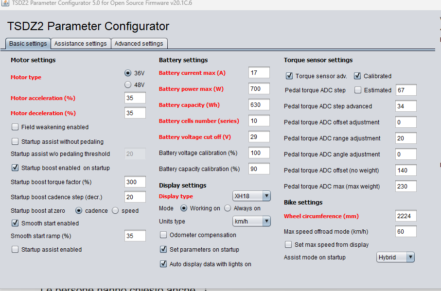

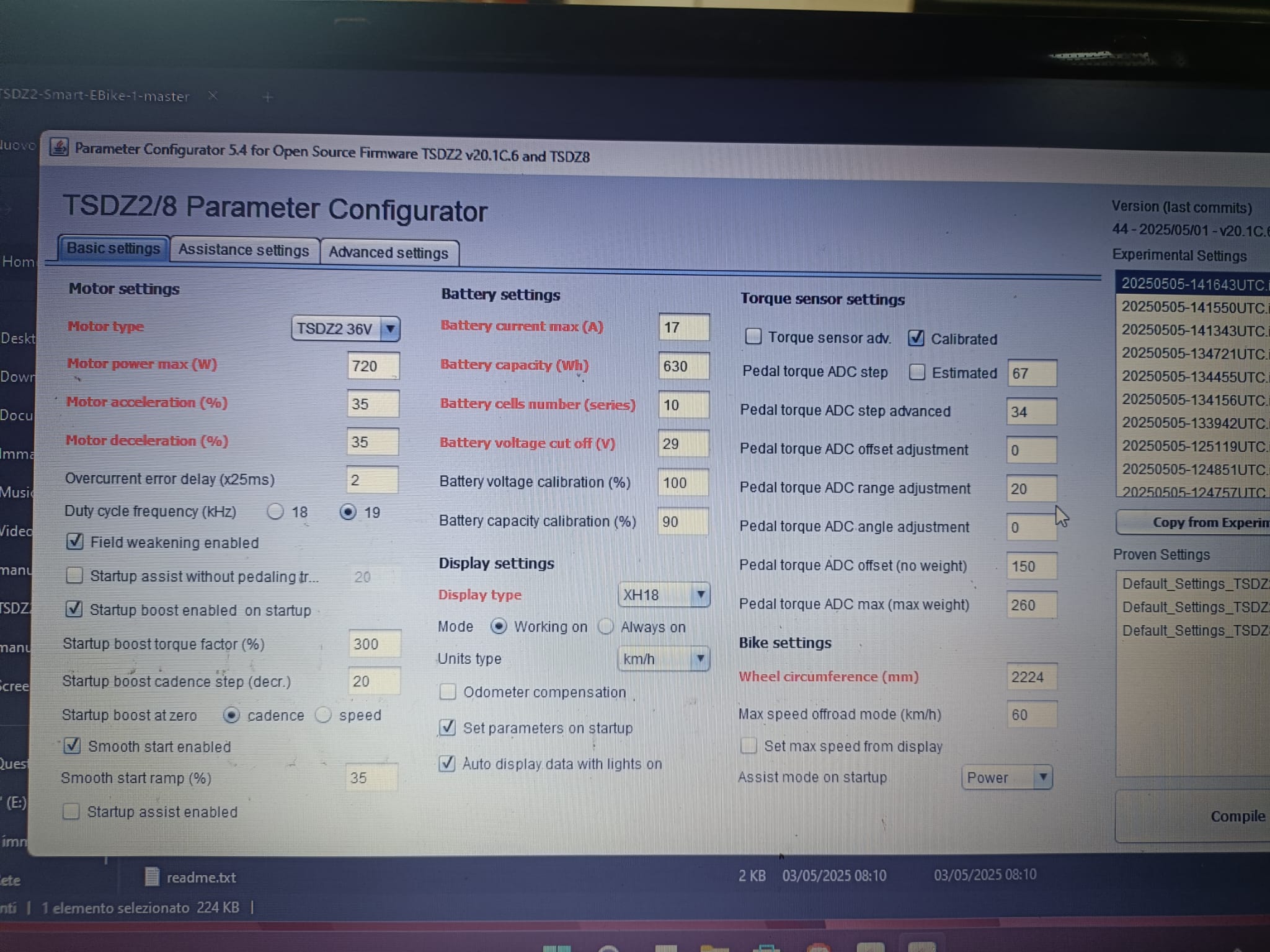

ciao marco avevo detto provavo la nuova versione quando tornavo dalla sicilia, oggi ho avuto un attimo e lo messo su. sicuramente fare la calibrazione ora è comodissimo è veramente semplice, ti ho allegato due immagini di come era prima e ora, praticamente sono le stesse, ho volutamente messo 720watt invece di 700 perchè va benissimo ma rispetto a prima ho perso 100watt di picco, prima arrivava a 620 0ra 520 scarso, ripeto non è un problema come gia' detto usandola in strada raramente supero i 300watt e' solo per capire, poi probabilmente sbaglio qualcosa sia nella versione precedente che in questo ho inserito i dati della calibrazione ma ho dovuto disabilitare tourque sensor adv altrimenti proprio non spinge e al massimo arriva a 300watt, e'pur vero che questo torsiemetro e' quello che ho ricoperto con resina epossidica ed era diventato fiacco, ho praticamente radoppiato i valori di assistenza rispetto alle altre bici che ho, pero'e'praticamente un anno forse piu' che la uso cosi'e va senza problemi, forse ho sbagliato a mettere 20 in pedal tourque adc range adjustment, il problema piu' grosso è uno spillo nel connettore se provo ancora un paio di volte si rompe per davvero, puo' darsi che in ogni caso la terro' cosi. grazie

ho inserito la stessa immagine

Inserito il - 05/05/2025 : 17:49:44  Mostra Profilo  Rispondi Quotando
Ciao arny, si la lettura del sensore di coppia ora è più semplice.
Non è cambiato nulla nel rapporto calibrazione / assistenza, quindi se hai trovato differenze c'è qualche impostazione diversa.
Guardando le tue immagini è necessario qualche chiarimento.
1 - I valori di "Pedal torque adc offset" e "Pedal torque adc max" hanno valori diversi nelle due configurazioni! Avrai una risposta diversa indipendentemente dagli altri parametri. Non solo, una delle due è sbagliata, c'è il rischio di avere interventi di E02 error torque sensor.
2 - La calibrazione va fatta inserendo nel configuratore i valori di "Pedal torque adc offset" e "Pedal torque adc max" ottenuti con la nuova procedura, abilitare "Torque sensor adv.", "Calibrated", "Estimated", tutti e tre.
Con queste impostazioni, se "Pedal torque adc offset adjustment", "Pedal torque adc range adjustment", "Pedal torque adc angle adjustment", sono impostati a zero, abilitare o disabilitare "Torque sensor adv." non cambia nulla.
Ma tu hai impostato "Pedal torque adc range adjustment" a 20, c'è una differenza.
Con "Torque sensor adv." disabilitato la scala del torque è rimappata a 160, perchè "Pedal torque adc range adjustment" viene ignorato.
Con "Torque sensor adv." abilitato e "Pedal torque adc range adjustment" impostato a 20, la scala del torque è rimappata a 186, di conseguenza a parità di livello ci sarà un'assistenza maggiore.
Ti ricordo che "Torque sensor adv." si può abilitare e disabilitare anche da display.
3 - Avrai visto che la nuova procedura di calibrazione può essere completata a display senza riprogrammare.
Non è la stessa calibrazione che si ottiene inserendo i dati nel configuratore, ma il risultato è simile.
Con la memoriizzazione a display, i parametri "Pedal torque adc range adjustment", "Pedal torque adc angle adjustment" vengono ignorati, la scala è sempre rimappata a 160.
Questa calibrazione alternativa si utilizza con "Torque sensor adv." disabilitato.
Ho aggiunto questa possibilità perché nel tempo i valori del sensore di coppia cambiano al punto da far intervenire E02, in quel caso può essere utile una calibrazione "al volo".

mbrusa
922 Messaggi
Inserito il - 06/05/2025 : 10:41:52  Mostra Profilo Invia a mbrusa un Messaggio Privato  Rispondi Quotando
P.S.
Nell'ultima immagine con "Torque sensor adv." disabilitato, hai un'assistenza maggiore perchè con "Estimated" disabilitato, il valore di "Pedal torque adc step" è rimasto 67, probabilmente maggiore del valore stimato.

arny63
775 Messaggi
Inserito il - 06/05/2025 : 11:20:19  Mostra Profilo  Rispondi Quotando
Marco l ultima immagine e' dell ultima versione ed ho meno assistenza rispetto a quella precedente, ma in ogni caso funziona bene
