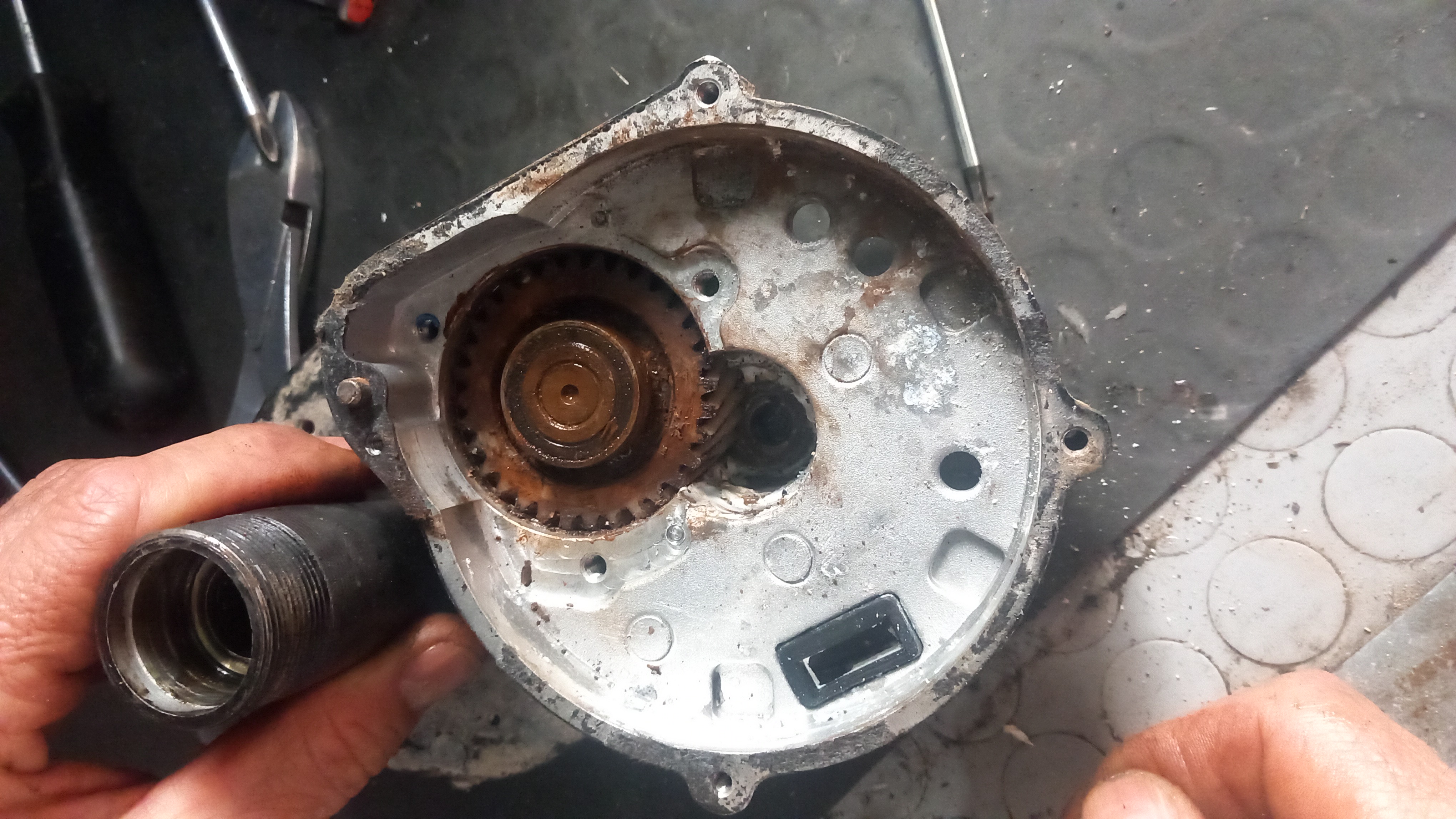

Un mio amico non si intende di niente... però è un gran pedalatore, migliaia di km all'anno.. sale e pedala e basta.
Non sa niente e non si preoccupa di niente, salvo ogni tanto finire dal mio amico meccanico, che poi chiama me (ma ormai ha imparato quasi tutto)
per sua fortuna pesa 60 kg...
ad esempio:
- ha fatto 20000km con un bbs, gli facciamo notare che mancano del tutto 4 denti dalla corona anteriore, ma lui dice che va lo stesso :-)
- ha il figlio che invece pesa 95kg, dopo aver comperato una full usata con bbs, regolata con il suo peso, la fa usare al figlio senza gonfiare l'ammortizzatore. Il figlio ( che non conosco ma che deve essere tecnicamente come il padre) si vede passare con la sella che tocca la ruota dietro ma non gonfia l'ammortizzatore...
- ha grippato un bbs per la ruggine
- nella full usata ha una batteria su misura. Sentiva ballare la batteria nel case, ma naturalmente non fa nulla... prende fuoco per fortuna solo il portafusibili interno, non abbiamo capito bene come, per fortuna la batteria si è salvata, un miracolo ....
- l'altro ieri me lo trovo sotto casa "il motore da spento gira male" gli dico che secondo me è pieno di ruggine come il primo... vedete la foto sotto
- infine mi fa notare che ha dovuto cambiare l'ammortizzatore con uno a molla perchè quello ad aria è scoppiato

io non sono tanto meglio del tuo amico, non è detto che sia solo questione di ignoranza, è anche questione di pigrizia e di non voler dedicare tempo a queste cose, pur sapendo che prima o poi va tutto a catafascio
Certamente, io non vado a smontare il mio bbs per vedere se è ruggine, dò per scontato che non dovrebbe esserlo, visto che non è che mi diverto ad immergerlo nell'acqua e finchè la bici va, non tocco niente (sicuro di poter fare anche danni quando ci metto le mani )

Ma infatti non è neanche detto che fate male... in fondo ha rotto 2 motori ma non si sa le migliaia di km che ci ha fatto... e per le catene se si ascolta internet ogni 1o00km bisogna cambiare catena... l'ho fatto per anni e spendevo un sacco di soldi, adesso faccio come ol mio amico finché non vedo che non ci sono più i denti le lascio lì . Comunque con 100kg di peso non fanno tanto ugualmente

Il problema non è che questi motori vanno benissmo per 20000Km e poi si rompono e che quindi ha ragione chi non fa manutenzione, il problema è che iniziano ad andare male MOLTI chilometri prima e tu continui a girarci sentendo rumori e vedendo chiaramente che le prestazioni non sono più quelle di una volta!!!
Questa cosa mi lascia molto perplesso, perchè i miei mezzi o sono pefetti oppure il smonto e li riparo...

Bè si, come ti dicevo il mio amico sale pedala, non sa ne vuol sapere nulla..chissà da quanto tempo c'era ruggine.. ho dovuto comprare anche l'alberino, totalmente mangiato dalla ruggine.. e i cuscinetti non ne parliamo uno griffato, l'altro gira ma è tutta ruggine..
