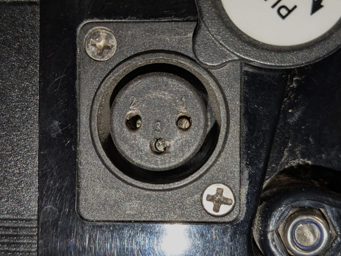

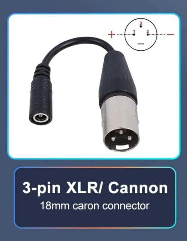

Allora, facendo qualche ricerca su Amazon, scopro che praticamente TUTTI i connettori hanno il piedino 1 positivo e il piedino 2 negativo. Ho chiesto a ChatGPT che mi ha risposto che la polarità standard usata nelle batterie Frisbee Scoobì è 1 negativo e 2 positivo. Per voi sarà tutto chiaro, per me no
Mando una foto fatta alla batteria della bici

e questa è una foto con le specifiche del connettore venduto su Amazon
54,66 KB
36462 Messaggi
Inserito il - 14/07/2025 : 16:36:02  Mostra Profilo Invia a Barba 49 un Messaggio Privato  Rispondi Quotando
Come vedi il tuo attuale caricatore ha le polarità invertite come avevo previsto, lo standard internazionale prevede che sul piedino N°1 ci sia il positivo mentre la Fisbee sul piedino N°1 ha il negativo! Ecco che se attacchi un caricatore universale alla tua batteria fai una bella fiammata: Le risoluzioni sono due, o fai aprire dal tuo amico il connettore del caricatore che acquisterai sul web e gli farai invertire le polarita dissaldando i due cavi e saldandoli nella giusta posizione, oppure (se il connettore NON è apribile ma stampato in plastica) dovrà tagliare il cavo che dal caricatore va al connettore e saldare poi i due spezzoni con i colori invertiti, ovvero il nero con il rosso ed il rosso con il nero, o comunque invertendo qualsiasi colore abbiano usato...
