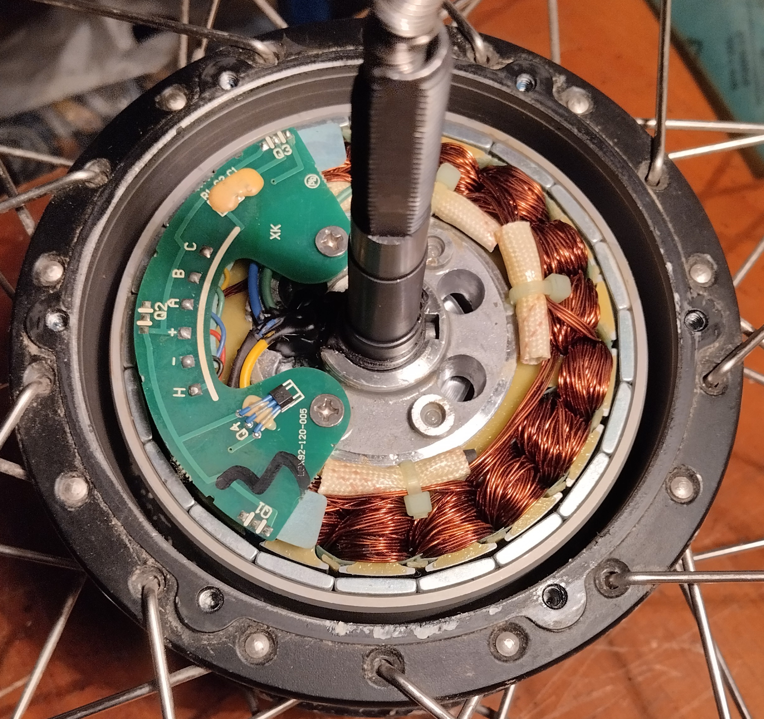

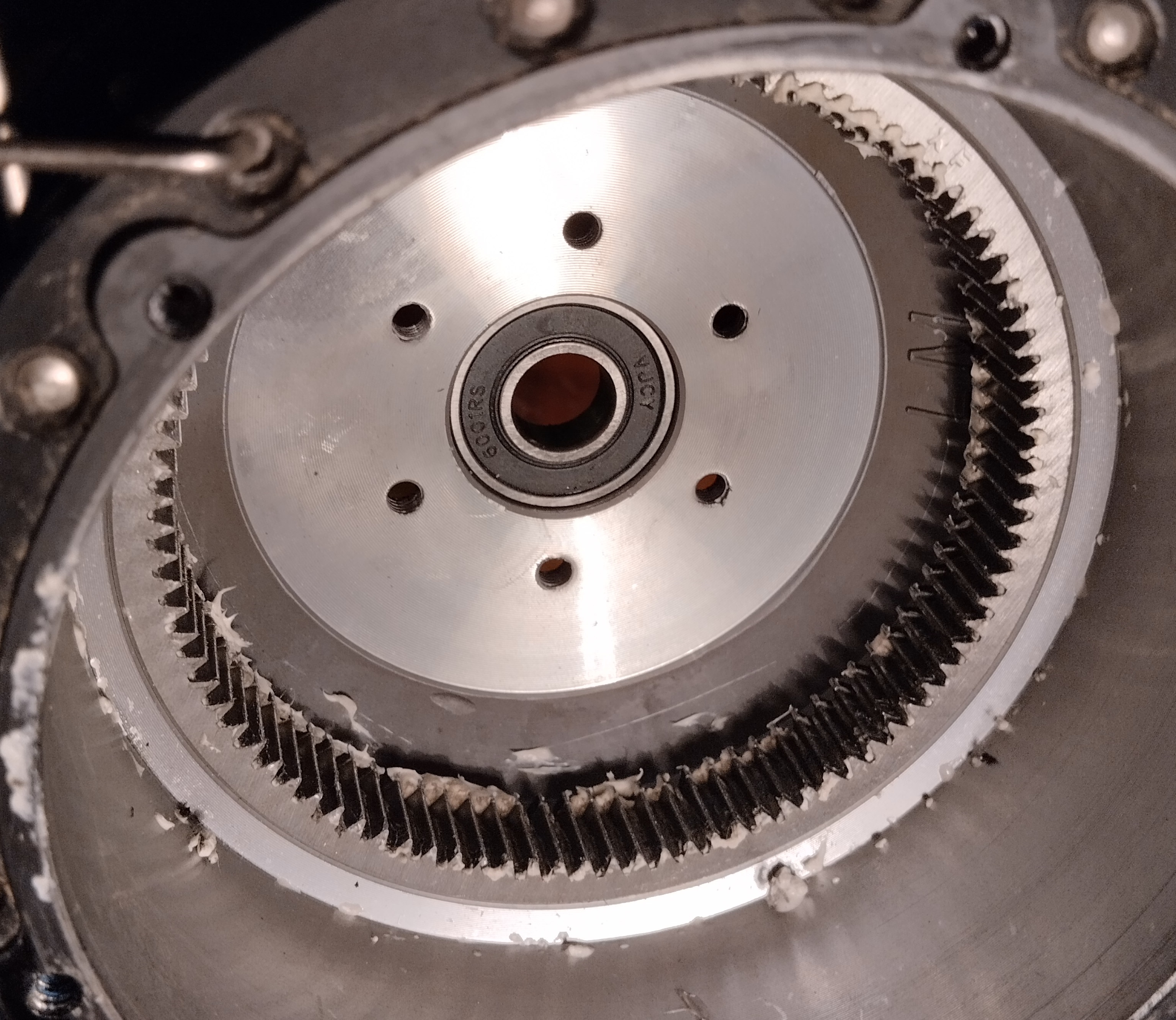

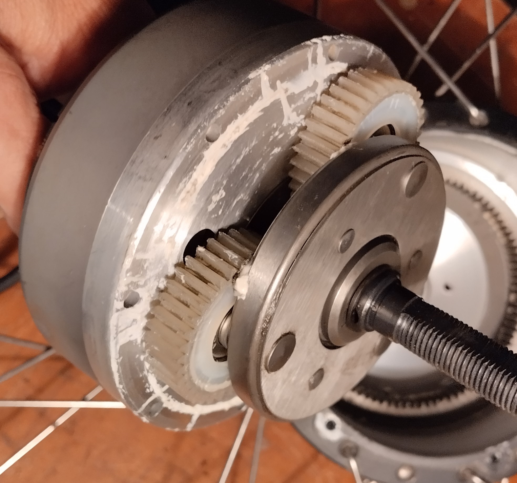

Dopo quasi 2 anni di uso mi sono deciso ad aprire il motore per controllarne lo stato e valutare la lubrificazione.
Ecco lo stato delle parti interne.
1753,02 KB
689,94 KB
1658,22 KB
Come vi sembra? Io mi aspettavo di trovare più grasso, lo aggiungo?
Il grasso bianco è al litio o cosa? Io ne ho uno al litio per ingranaggi ma è azzurrino trasparente non bianco.
Chiedo anche se sapete a cosa possa servire la flangetta in plastica che vi mostro, sembra che le sue viti reggano solo lei, all'interno del mozzo (3a foto) si vedono i fori passanti.
