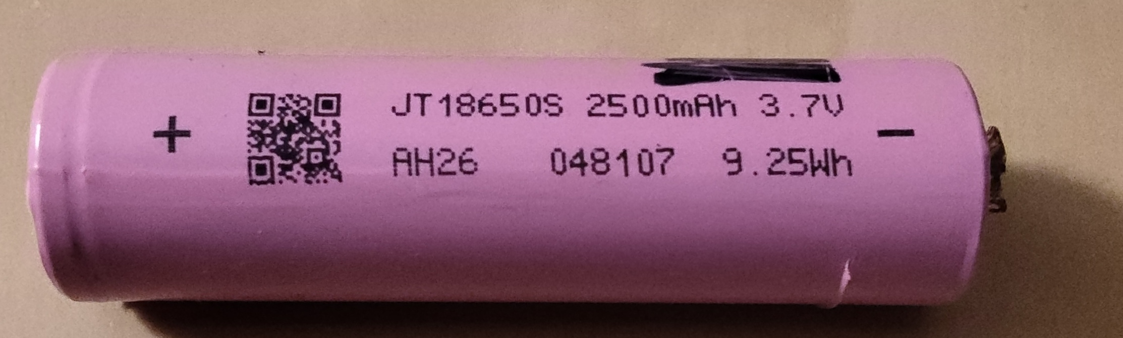

giodig
12 Messaggi
Inserito il - 28/07/2025 : 22:35:47  Mostra Profilo  Rispondi Quotando
Le celle che compongono il pacco batteria sono queste. Cercando in rete non riesco a trovarne di identiche, ma credo che rispettando i valori di amperaggio (>2500 mah) e voltaggio (3,7V) dovrei riuscire comunque. Secondo voi mi conviene prendere comunque delle Samsung o posso prenderle anche di altre marche?
393,66 KB
14599 Messaggi
Inserito il - 29/07/2025 : 00:41:09  Mostra Profilo Invia a andrea 104KG un Messaggio Privato  Rispondi Quotando
rischi di spendere, lavorare e non ottenere una batteria affidabile. Tieni conto che le altre batterie saranno più o meno nella stessa condizione delle difettose perchè della stessa età e delo stesso lotto. Anch'io ogni tanto faccio tentativi, l'ultimo che ho fatto mi è andato bene, una batteria per bici buttata ho sostituito un parallelo ed è andata, anche se la capacità non è granchè. ma l'ho fatto con celle diverse che avevo in casa, non ti fissare sulle stesse celle tanto nel tempo le caratteristiche saranno così variate da non rispettare più le specifiche originali... e comunque è unlavoro "così per prova" che comunque serve per acquisire conoscienze
