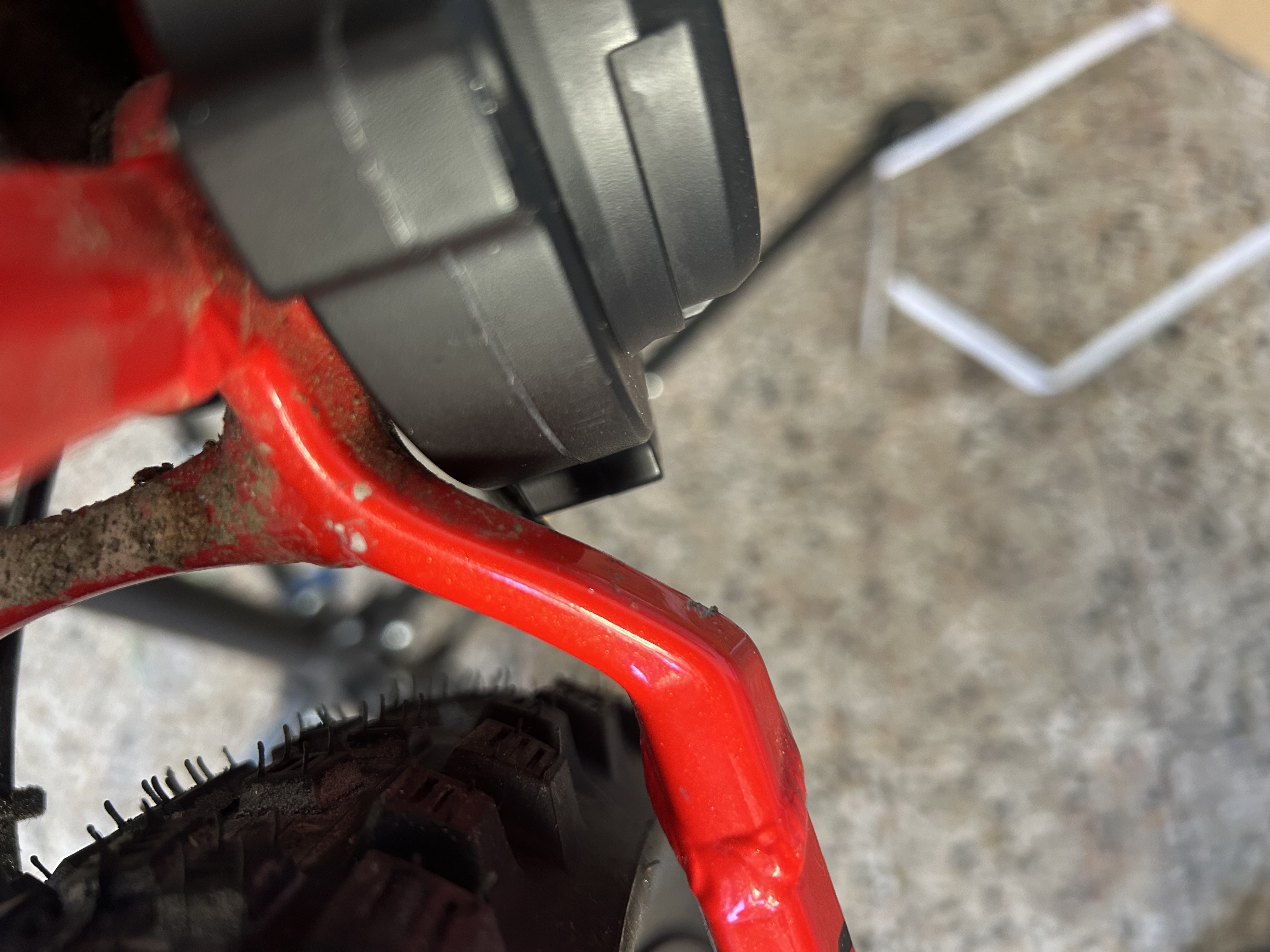

Inserito il - 31/07/2025 : 14:38:11  Mostra Profilo  Rispondi Quotando
purtroppo i programmi, dopo che un'ubriaca mi ha travolto uscendo da uno stop, sono slittati ma il motore e' arrivato.
avendo un braccio in meno, un'amico me lo sta sistemando al posto del tsdz8, a parte piccoli ritocchi monta senza spessori e senza toccare nel carro.molto furbo il sistema che danno in dotazione antirotazione.la corona ci vuole con un maggior offset. presa da ebikelettrica la 40T dedicata mi tocca leggermente nel carro, e dovro' spessorarla di 2mm, ma se fanno una 38t o 36t che dovrebbe stare, sarebbe perfetta.
in bici non potro' andare qualche mese ma la faro' provare a scudieri fidati per il resoconto.
i cablaggi sono cambiati stile bafang e non potro usare altri display oltre il dfl11, per ora.
https://ebikelettrica.com/prodotto/tsdz8-tsdz16-corona-40t-ergal-anticaduta/
