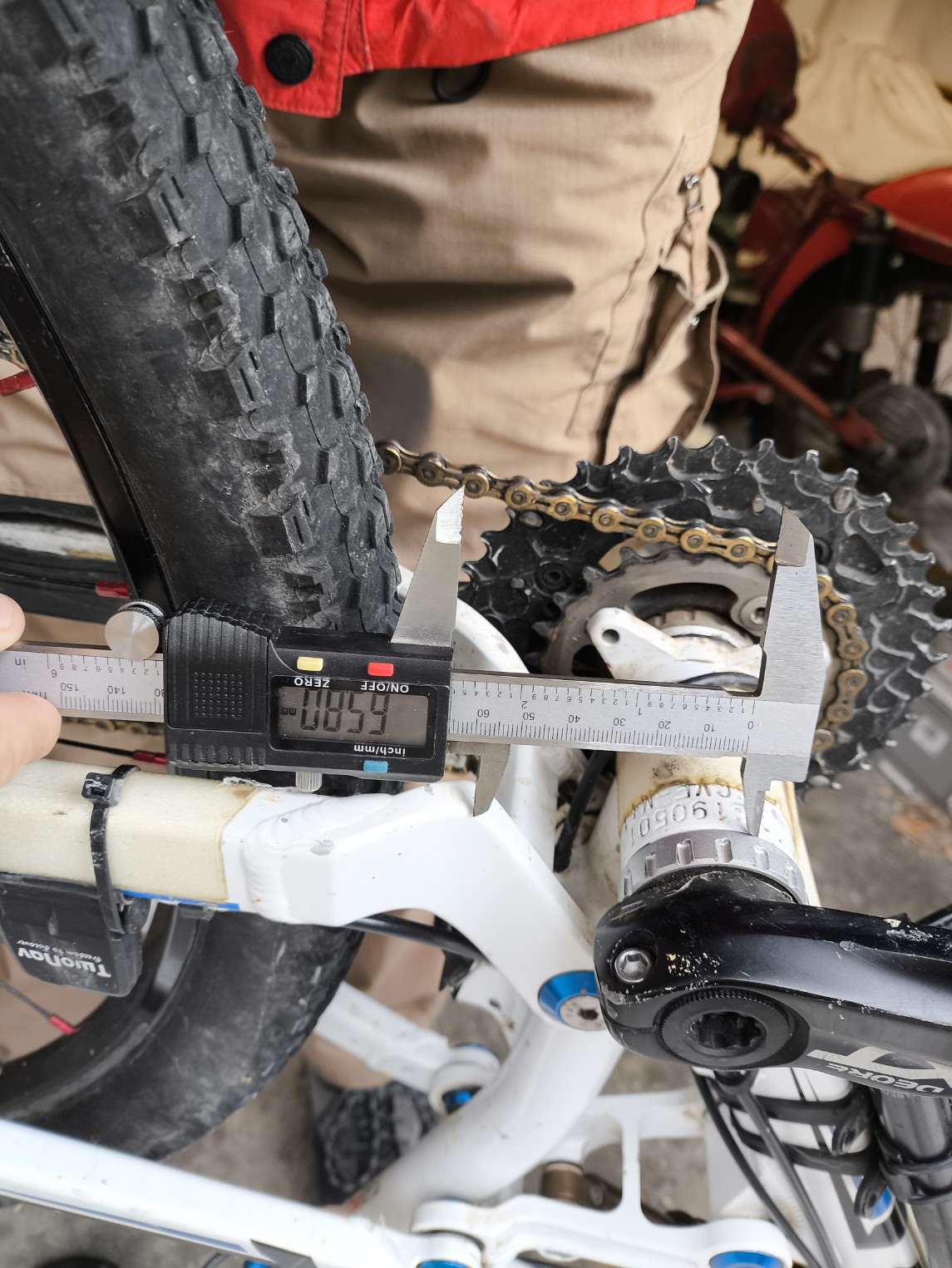

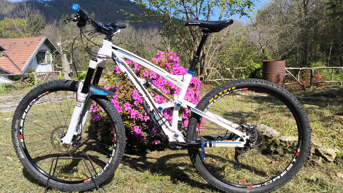

buongiorno a tutti, sto valutando se acquistare un motore centrale da applicare alla mia mtb-full suspension,, una Transition Covert 29” con MC da 73 mm Finora ho potuto sperimentare solo due motori hub ( entrambi 36v e 250 watt ): un BPM (203 rpm) su una precedente mtb full e attualmente un keyde (260 rpm) sulla bici da strada Mi sono trovato bene con entrambi Essendo che con il keyde ho una batteria da 36v e 14,4 ah vorrei un motore a 36volt Con la mtb vorrei poter affrontare fuoristrada abbastanza impegnativo, sterrati scassati e ripidi, qualche sentiero.. ma nulla di estremo. E vorrei poterlo fare usando bassi livelli di assistenza e mettendoci del mio. E per questo vorrei un motore sul quale sia possibile installare una corona piccola, il più possibile In base alla mia esperienza, 250 watt del motore mi bastano ampiamente E vorrei un acceleratore a mano, che uso solo come aiuto per spingere la bici in quei posti dove non riesco a salire a pedali. La scelta è orientata su Bafang BBS 01b e su TSsd 02b Vorrei poter personalizzare l’erogazione del motore, in particolare i livelli di assistenza, quindi vorrei un motore che fosse programmabile “senza diventare matto”.. un minimo di dimistichezza con il pc la possiedo, però ho avuto difficoltà a seguire le indicazioni presenti nel 3d dedicato alla programmazione del TSDZ02 Sono altresì “preoccupato” per la linea di catena, non vorrei fosse troppo “storta” E anche delle possibili interferenze del motore con il forcellone del mio telaio.. non so se c’è un modo per sapere in anticipo se avrò problemi, in modo tale da non fare l’acquisto per poi cercare un reso (difficile da ottenere).
Un ultima domanda: il TS ha il torsiometro.. non ho ben capito l’effetto pratico… I due motori che ho avuto non lo possedevano ma, forse per il modo pedalare che ho, cioè minima assistenza e sempre integrazione da parte mia, non ho mai percepito questi motori come “innaturali”… Con il torsiometro, cosa succede? Ad esempio se io imprimo sui pedali una forza di (ad esempio) 50 w lui quanti ne restituisce? Il doppio? Il triplo? Il quadruplo? Il livello di assistenza del TS è proprio basato su quanto moltiplica il mio sforzo? Oppure è come nel hub che possiedo in cui ogni livello di potenza ha un determinato assorbimento/restituzione? Se qualcuno ha esperienze/riflessioni/opinioni/consigli , sono ben felice di leggere.. Grazie

Aggiungo una precisazione: il TSDZ 02b ho visto che ha un fermo da ancorare sul forcellone e poichè la mia bici è full il forcellone si muove.. quindi non capisco come si possa installare... il BBS 01 mi sembra non abbia questo problema... |

Se vuoi fare vero fuoristrada, che non vuoldire cose impossibili ma comunque in campi e sentieri il torsimetro aiuta molto, rende le cose molto più facili. Col bbs si può fare ma è un po' più complesso. Il tsdz2 ha evidenti limiti hardware, ci vuole moolta pazienza, accortezze e si usa.. io è dal 2017 che ci vado avanti anche se ogni 3-4 anni è meglio cambiarlo, non perchè non si ripari, è che costa meno un motore nuovo che metterci le mani.. Entrare nella filosofia di programmazione è un po' complesso, ho un pc dove c'è tutto installato, siccome lo uso pochissimo perchè se mi va bene non aggiorno neanche, è lì da anni, se dovessi ricominciare a installare non mi ricordo più nulla...  Attenzione che gli ultimi bbs hanno cambiato centralina passando da un protocollo uart a can bus e non si programmano più, almeno non si programmano con facilità.. Il tsdz2 non è adatto all'acceleratore, ha il walk assist che funziona bene però..
14642 Messaggi |
Inserito il - 25/08/2025 : 21:32:13
per il fissaggio alcuni non lo usano e gli va bene, altri hanno rotto il carter... non si sà.. su una full devi ingeniarti con qualche accrocco, ma varia da bici a bici. I bbs non ne hanno bisogno |

data la conformazione del mio telaio, credo che il BBS ci stia.. non so il diametro esterno della "coppa" sulla quale poi si attacca la corona.. se trovo questo dato posso smontare la mia pedaliera e simulare l'ingombro..

io comunque con il BBS in fuoristrada non è che mi trovi proprio bene per il fatto che non ha il torsimetro e non ha quindi la ripartenza immediata e non puoi dosare la potenza che dà il motore anche la linea catena è un problema: l'ideale sarebbe una corona imbutita, ma le più piccole mi sembra che siano da 40T, non proprio pochi. in offroad, pur con il limite del non poter dosare la potenza, secondo me potrebbe starci bene con il cambio al mozzo Rohloff. A quel punto il problema della linea catena scompare e con 14 marce e la possibilità di cambiare da fermo il problema delle ripartenze in salita viene meno |
