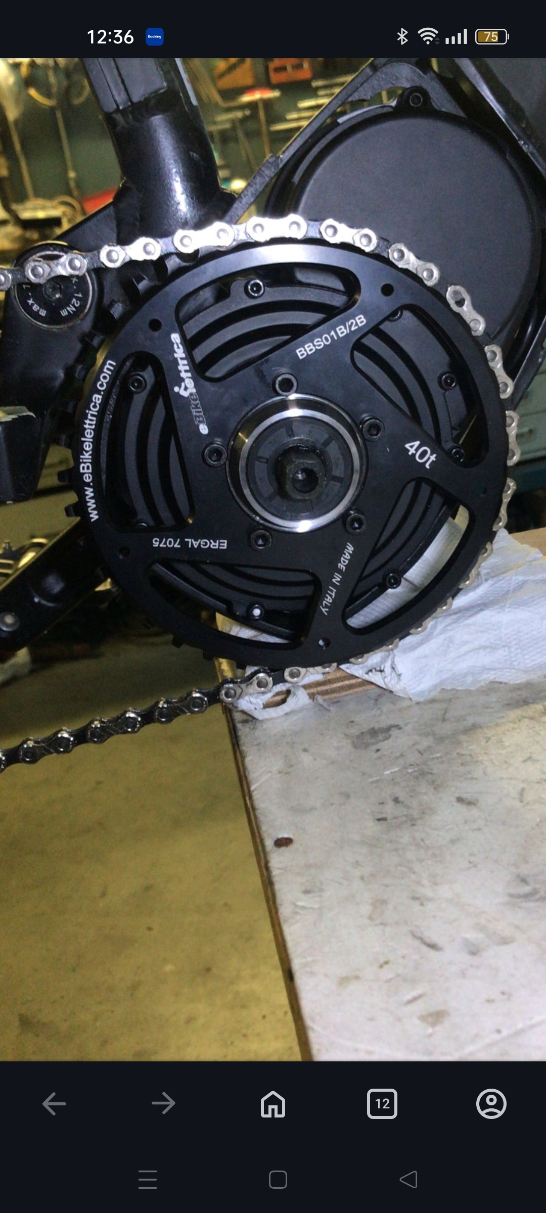

Munios se ben ricordo nel tsdz8 aveva montata la 40 scampanata del bafang svasando di poco i fori, certo se vuoi mettere il 34 non c'e' pezza
arny63
795 Messaggi
Inserito il - 03/09/2025 : 12:37:32  Mostra Profilo  Rispondi Quotando

ah quindi con una leggera modifica si può montare una corona bafang bbs, ottimo, una possibilità in più non guasta !
ma per svasato intendi che ha allargato leggermente i fori oppure che ha dovuto "spostarli" scavandoli di un pochino verso l'esterno ?
14657 Messaggi
Inserito il - 03/09/2025 : 20:28:32  Mostra Profilo Invia a andrea 104KG un Messaggio Privato  Rispondi Quotando
credo leggermente ovalizzati.. non che la corona bafang costi meno ma almeno si trova.

Si munios li ha leggermente ovalizzati
