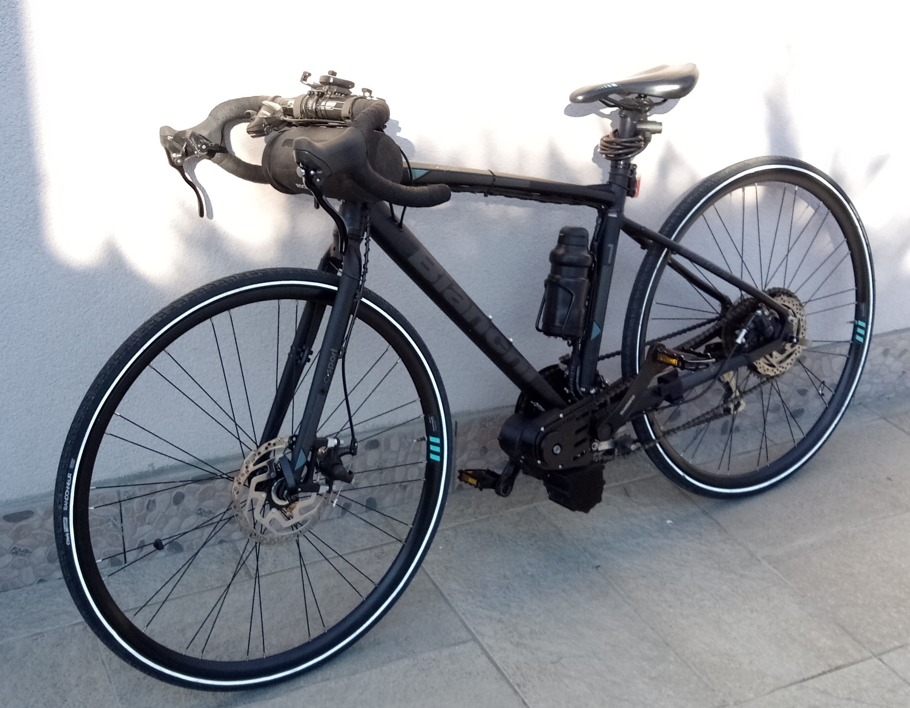

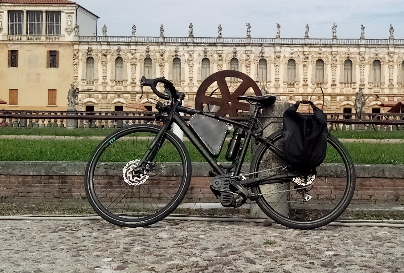

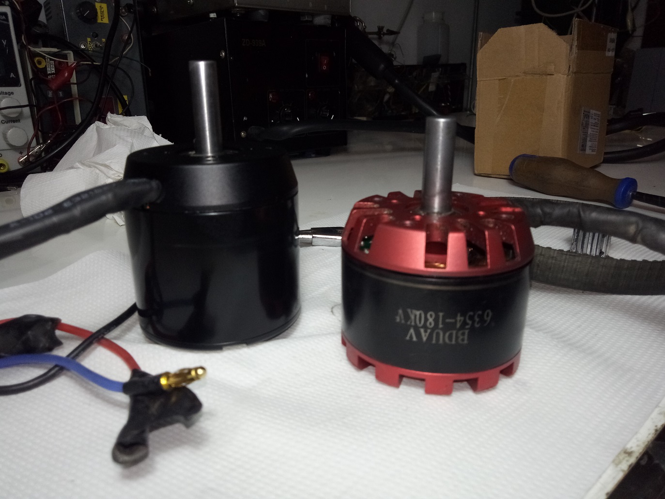

ho sempre avuto il pallino di creare qualcosa di mio a tempo perso non ripiegando su kit commerciali, quindi con componenti realizzati autonomamente, con la consapevolezza che il risultato potrebbe non essere migliore di quanto già esiste.

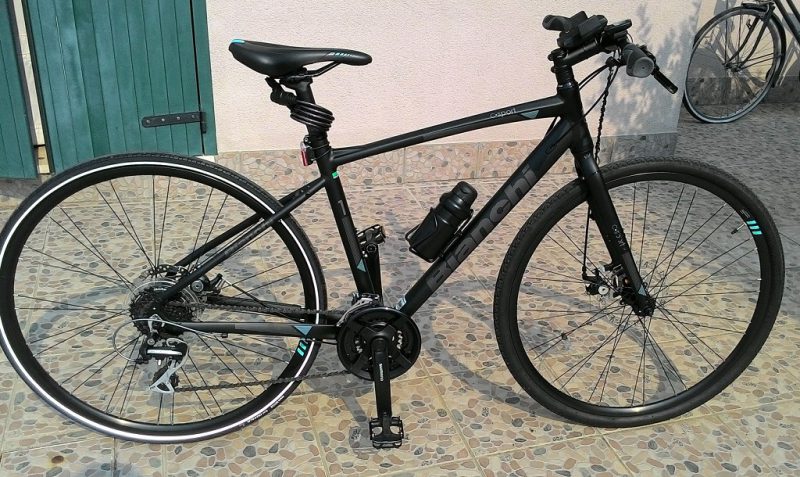

La base di partenza è una city bike "ibrida"

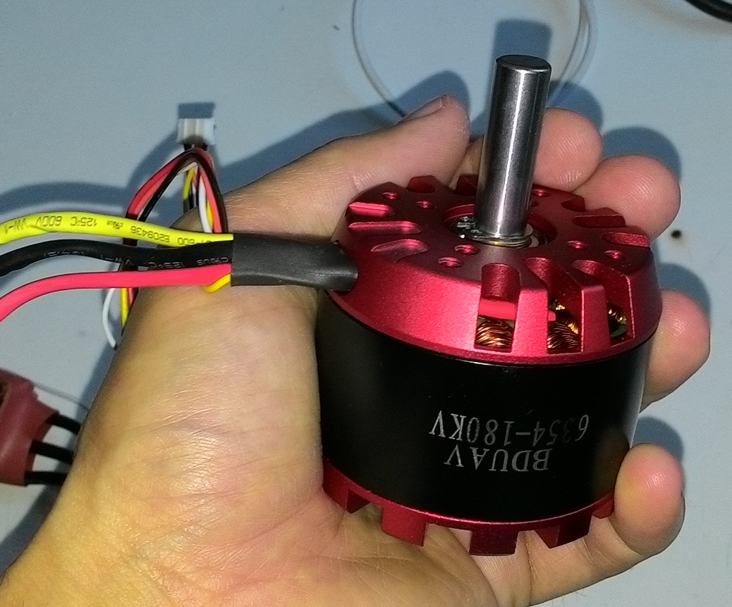

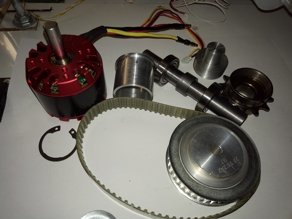

Motore BLDC outrunner acquistato in rete

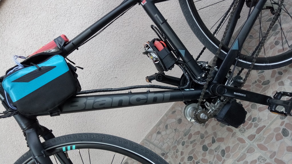

Ho abbandonato l'idea di realizzare una trasmissione sul movimento centrale, per via dell'elevato rapporto di riduzione necessario. Ho optato, in questa prima versione , per una trasmissione diretta alla ruota posteriore con riduzione a 2 stadi per 1:10 totali a mezzo cinghia + catena con una corona calettata sul disco posteriore a mezzo flangia realizzata in stampa 3D ed una ruota libera "al contrario" lato motore. Qualche foto delle fasi di realizzazione, ecc

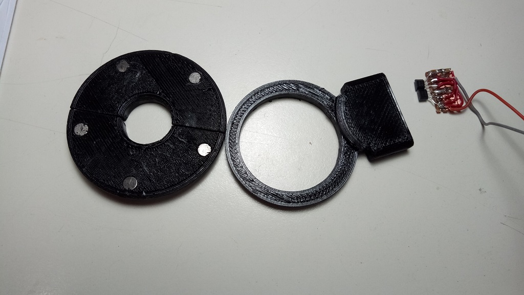

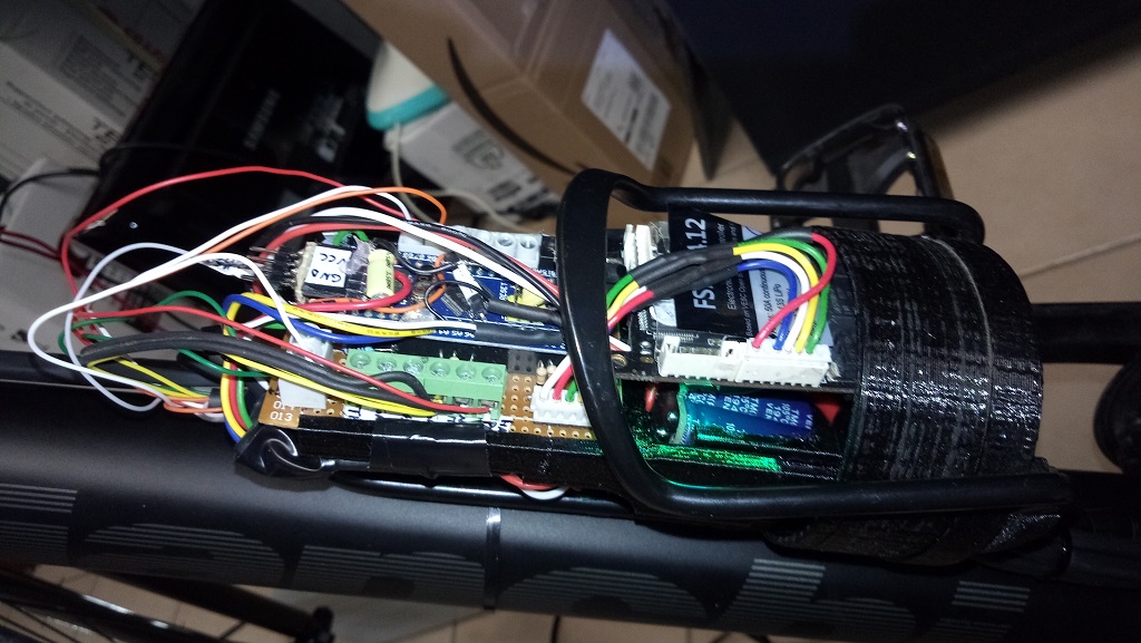

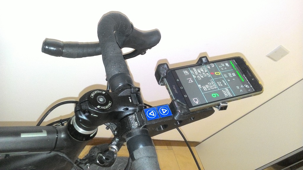

Elettronica, regolatore da modellismo per BLDC trapezoidale 7S 125A, la scheda di comando è mia e genera il segnale da mandare al regolatore in base a livello assistenza desiderato, velocita pedali, calcola il rapporto di trasmissione inserito, trasmette via BT ad un'app tutte le variabili tipo temperature, corrente, energia per stimare autonomia, contakm, ecc. Il tutto nella borraccia.

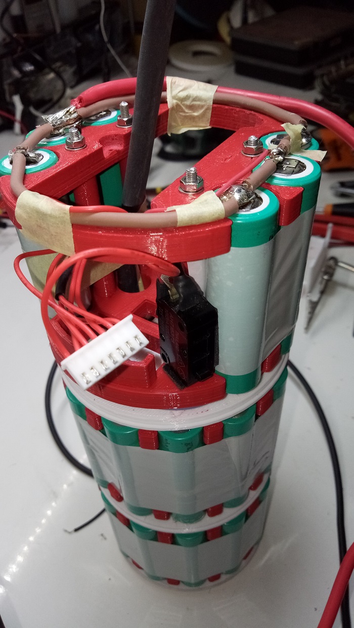

Batteria 7S6P con celle 2.5Ah e 20A di scarica max fissata davanti al manubrio

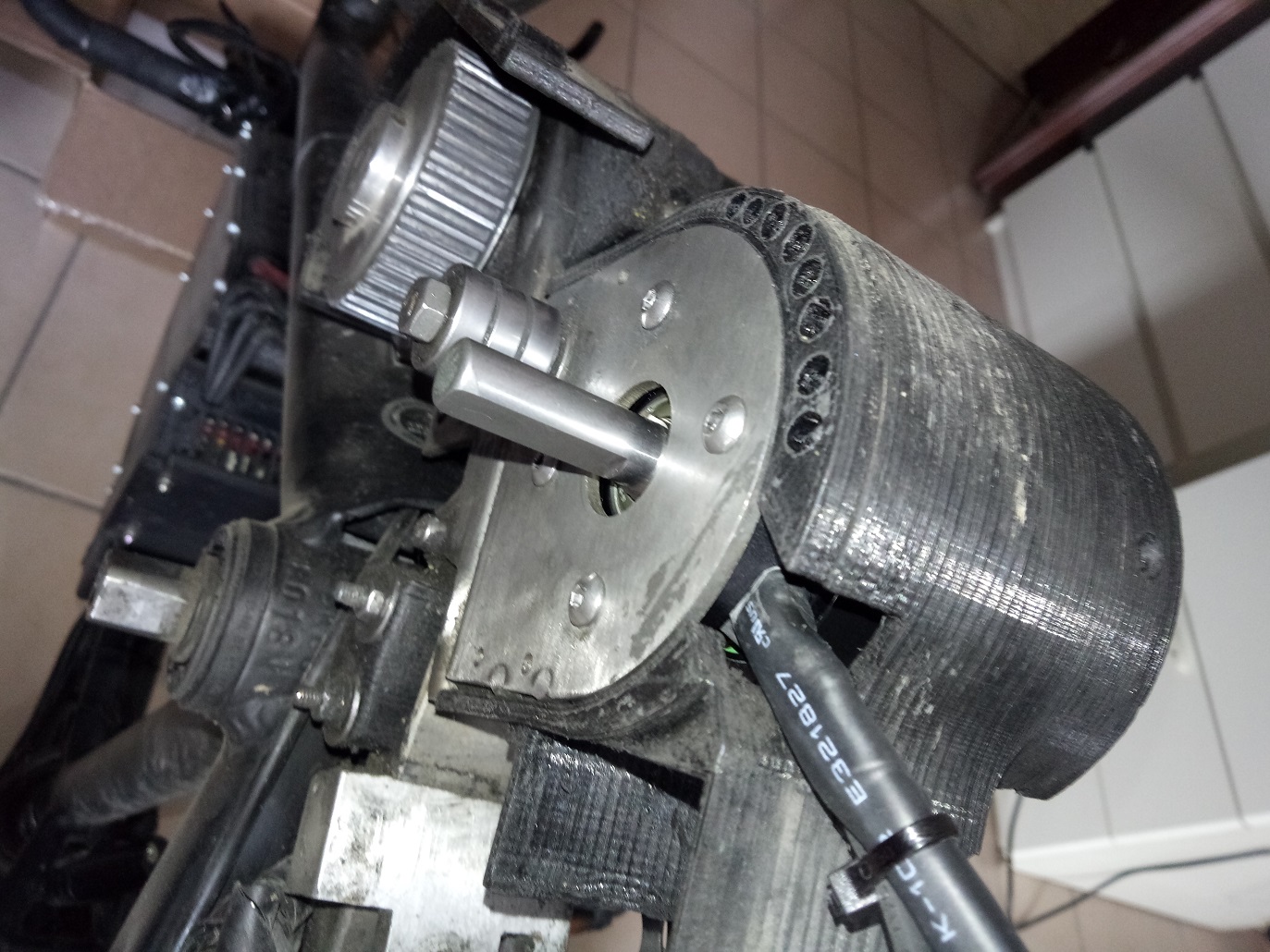

Involucro motore, riduttore e tutto il resto è stampato in 3D

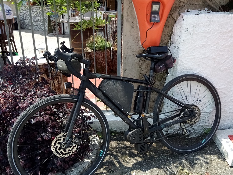

Siccome l'autonomia non bastava, ho stampato un involucro per alloggiare 10S8P e BMS. Un upgrade ha interessato anche il regolatore motore, che ora è un VESC (vettoriale FOC), molto più silenzioso con possibilità di controllo motore in corrente, protezioni varie e max. 60V INPUT, 50A nominali e 240A di picco. La mia scheda parla con il VESC via seriale ed ho migliorato l'algoritmo di assistenza che ora dispone di un certo numero di livelli, tiene conto del rapporto di trasmissione (con marce corte aumenta la corrente) e delle fluttuazioni di velocità del movimento centrale per cercare di capire se si vuole aumentare o diminuire l'assistenza. Sto pensando ad un'evoluzione con il sensore di coppia
Versione (quasi aha) definitiva
Al momento ho percorso quasi 15000 km senza grossi problemi, la cinghia del primo stadio aggiungendo un rullo per aumentare il numero di denti in presa sulla puleggia motore ora dura circa 6000 km, catena del motore andrebbe sostituita ogni 3-4000 volendo stare nel limite di allungamento, pignone e corona mai cambiati.
La capacità del pacco teorica è 700Wh con possibilità di avere nella borsa altri 300Wh. Con tensione di fine carica 40.0V, andando a 25 kmh ed ovviamente pedalando seppur con modestissimo contributo, si percorrono senza problemi >100 km in pianura consumando mediamente 4-5 Wh/km. Le celle essendo da 20A di scarica, caricate a 4V la maggior parte delle volte, credo moriranno per vecchiaia più che per cicli.

Quindi il motore essendo dalla foto un 180kv a 40v fa 7200 giri? ridotti 1:10 sono 720 alla ruota, un razzo! come sopporta in salita la riduzione forzata di giri ilmotore? scalda? Forse un motore da meno kv era meglio? so che sono difficili da trovare a bassi kv... complimenti ancora, la cosa è decisamente affascinante :-) Un centrale potresti farlo con una doppia riduzione, l'alberino che attualmente ha la catena potrebbe avere un'altra cinghia e una puleggia più grande sull'albero motore da lato sx... ma ovviamente se va bene così e soprattutto è affidabile, perchè cambiare? bravissimo!

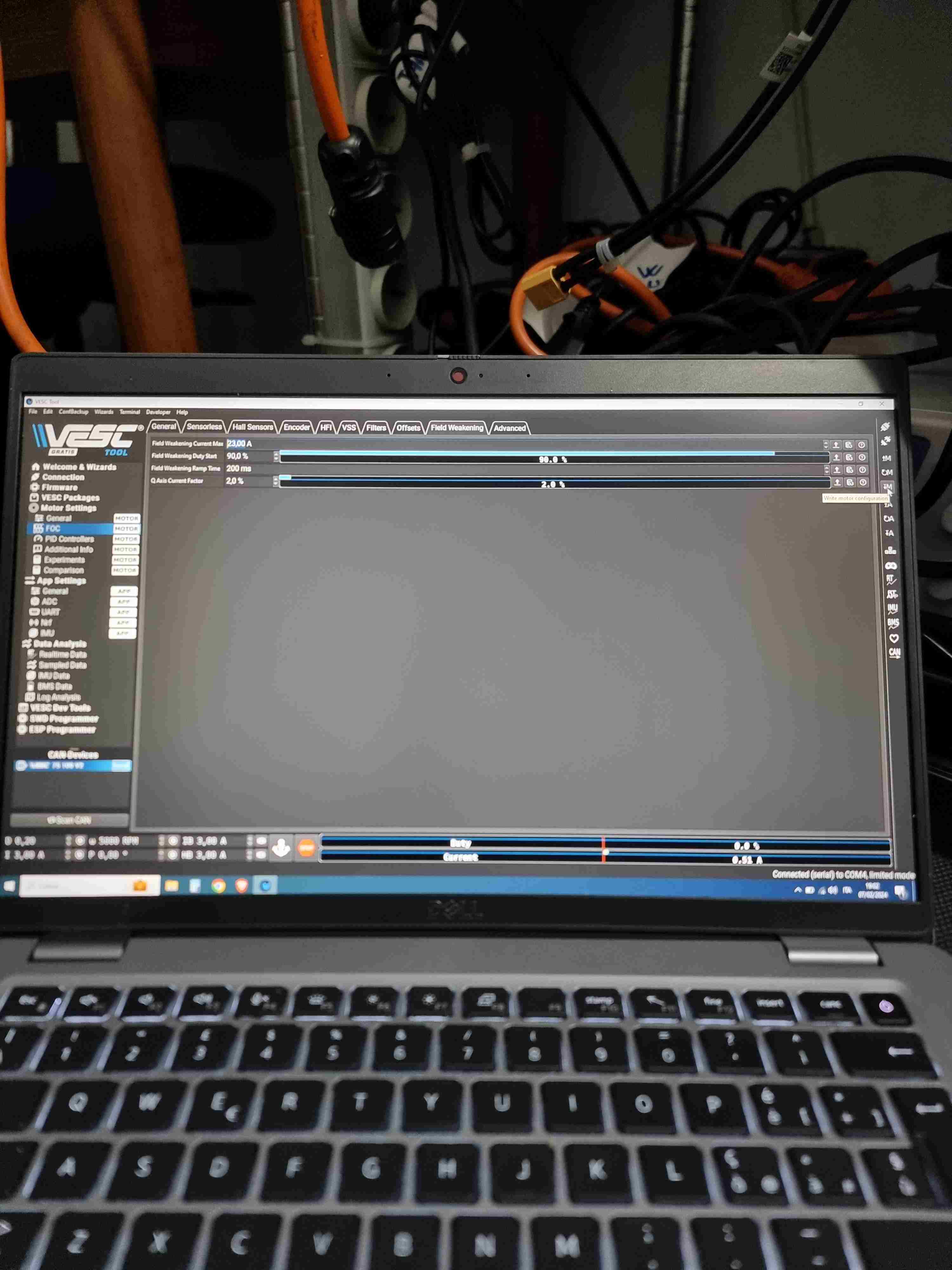

Il VESC non può andare al 100% di duty in Foc perché gli serve una finestra temporale per leggere la corrente delle fasi motore, e come sai la tensione sotto carico della batteria scende. Il motore gira a 180*V a vuoto, per erogare coppia deve esserci una differenza tra la tensione che gli fornisci e la back emf che genera, in realtà sotto carico con quella riduzione e batteria diciamo al 40-50%, possiamo contare su 30/32V utili, il rapporto mi pare sia in verità 10 e qualcosa (13/42 + 13/44, non ricordo)in pratica abbiamo +o- 450 rpm alla ruota con circa 50A assorbiti dalla batteria. E' un rapporto esageratamente lungo, perché quando mai ci vai a quella velocità ? E' più che altro la soddisfazione di vedere che ci arriva
In salita 7-10% tiene a tempo indefinito max 3-400W restando entro 80 gradi con 35 ambiente, seppur con un rendimento non paragonabile a quando gira oltre metà giri.
La riduzione davanti avevo pensato di farla come dici, avrei già un po' di pezzi a casa, ma non ho tornio grande a sufficienza per lavorare supporti cuscinetti, pedivella per mettere ruota libera ecc. Poi è un casino il secondo stadio, perché la coppia inizia ad essere importante e serve una cinghia larga o puleggia grande per avere tanti denti in presa contemporaneamente a scapito del rapporto di riduzione.

Ed eccoti la prima domanda: ho un motore centrale, con le classiche 3 fasi: per farlo andare devo aumentare il valore di corrente che vedi selezionato nella foto. Aumentando quel valore, in pratica cosa sto facendo?
Il programma è diverso dal mio, comunque non è a mio avviso normale dover toccare quel valore per far "funzionare" il motore.
Field weaking (deflussaggio) è una funzione che permette di iniettare una corrente negativa nell'asse diretto allo scopo di diminuire la forza controelettromotrice prodotta dal motore per farlo girare ad un regime superiore a quello permesso dalla tensione di alimentazione che fornisci al VESC. Cioè, se hai un motore tipo il mio da 180 KV, con 30V sul bus dc, a vuoto girerà massimo a 18*30*0.95= 5130 RPM. Se inietti una corrente negativa nell'asse D, è come se diminuissi l'attrazione dei magneti con l'effetto che il motore perde coppia ma diminuisce la back EMF e può girare magari a 7-10-15000 rpm (entri in una sorta di zona a potenza più o meno costante). I motori a magneti permanenti montati in superficie, che io sappia, non traggono particolare beneficio da questa opzione che fa solo consumare più corrente senza dare l'effetto sperato.
Se fai l'autotuning impostando sensorless, ecc il motore viene correttamente rilevato ? Posta magari qualche screenshot della configurazione nel topic VESC
FOC -> General (sensor mode, resistance, inductance, flux linkage)
APP -> General -> App to use, ecc ecc

la seconda riduzione se la fai la devi fare a catena, come quella attuale del resto. Quindi nessuna modifica nell'alberino attuale solo una corona sull'asse pedali. per avere una riduzione maggiore si potrebbe usare la catena delle minimoto, ho avuto un paio di motori centrali con quelle catene e funzionavano.

Grazie, avendo realizzato l'elettronica che invia i comandi al vesc, ho dovuto documentarmi.
E sono conoscenze che tornano utili anche nella mia professione, seppur indirettamente. I motori elettrici, sono e saranno ovunque!

Si, credo possa essere una strada alternativa percorribile. Mettere il tutto insieme non è proprio semplice, però.

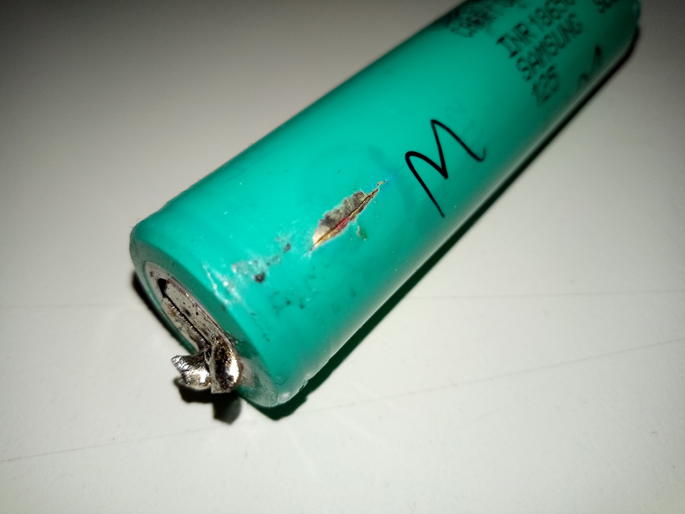

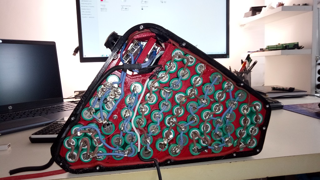

Ciaoo, scrivo per un aggiornamento, a seguito di intervento inaspettato del BMS ho trovato un parallelo della batt. principale a 3V con gli altri a 3.7. Isolate le singole celle, son riuscito ad individuare la difettosa che, oltre ad avere capacità ridotta (ed autoscarica più che sensibile) si presenta in questo modo
Idee sulle cause ? Le celle con l'involucro a potenziale diverso sono separate a scopo precauzionale a scapito di un po' di spazio perso quindi, quel rigonfiamento, fortunatamente non ha causato alcunchè.
Sostituito l'elemento, bilanciato accuratamente a 4.18V i gruppi, sembra essere tutto a posto con una 70ina di km di test con 526Wh erogati a fronte di ~950Wh teorici e tensioni finali tutte tra 3.68 e 3.70V.

14663 Messaggi
Inserito il - 04/05/2025 : 23:28:06  Mostra Profilo Invia a andrea 104KG un Messaggio Privato  Rispondi Quotando
booh troppo assorbimento per cella vecchia? sulla turbo levo che avevo ho trovato due celle con una protuberanza come un forucoo di 3mm vicino all'anello del positivo. ovviamente bms morto e venduto la bici..
Pier GSi
24 Messaggi
Inserito il - 05/05/2025 : 15:29:43  Mostra Profilo  Rispondi Quotando
Mm..potrebbe essere, i collegamenti tra le celle non sono certo ottimizzati per distribuire la corrente sui paralleli, però su lunghezze così esigue non dovrebbero crearsi squilibri tali da gravare su una cella in particolare rispetto alle altre. Sono date per 20A di scarica, saran vecchie e tutto quel che vuoi, pero c'è ne sono 8 in parallelo, piu altre 5 su un secondo pacco, ed arrivo ad assorbire 60A proprio al massimo.
Forse, era semplicemente sfortunata oppure chissà...

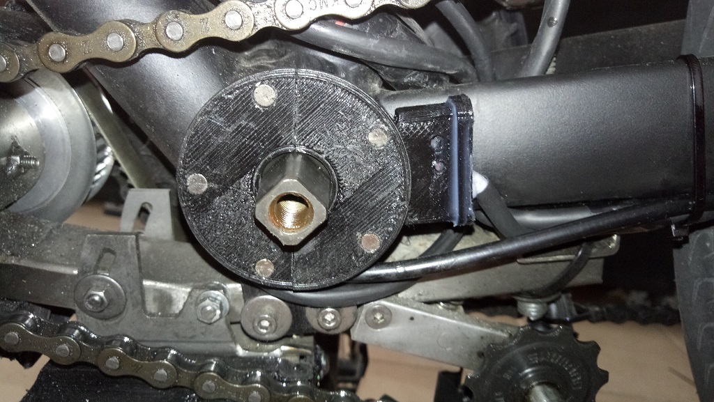

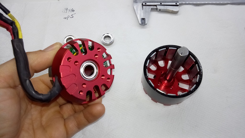

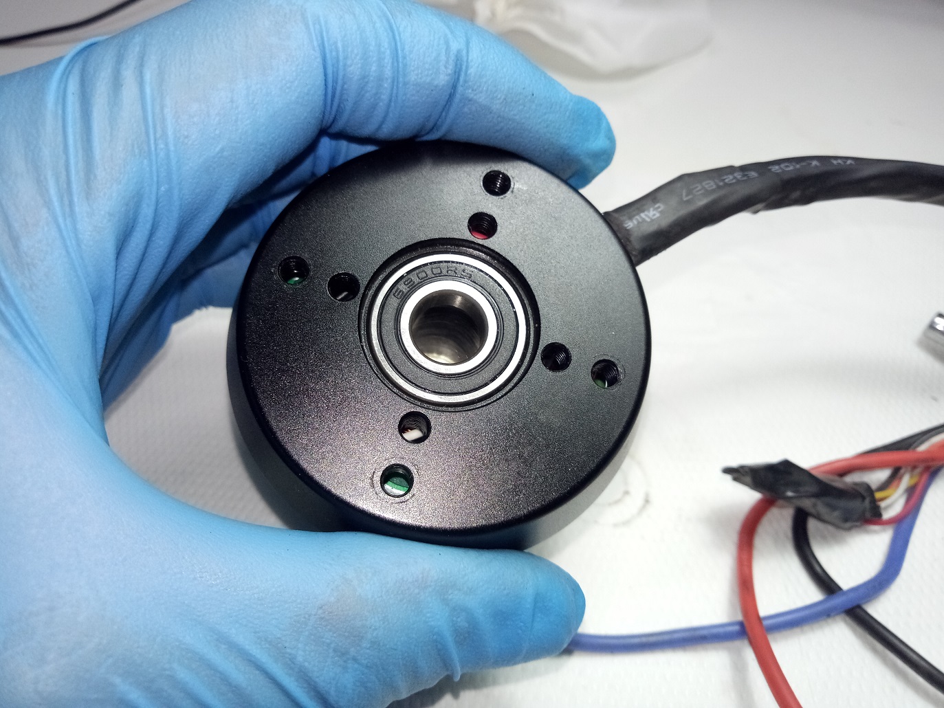

Nel frattempo, dopo circa 19 mila km ha ceduto il cuscinetto motore lato uscita albero portandosi dietro un rasamento, sostituito cuscinetto e rifatto lo spessore al tornio, forse ho sbagliato di qualche decimo perchè, dopo qualche centinaio di km. un rumore sospetto ha palesato un contatto tra la cassa rotante e le bobine. Ora, non mi dilungo, però trovo strano che qualche decimo su 8/10 possa aver creato quel danno. L'originale non poteva essere meno di 5/10 mm, per cui girava già vicinissimo... Quel motore, non so se sia normale o un errore di costruzione, ha la particolarità di mantenere il precarico assiale del rotore mediante il campo magnetico. Cioe', spingendo la cassa verso le bobine va a toccare, è sempre stato cosi'. Comunque si è salvato, per scrupolo ho tolto un po' di materiale con il tornio ma, nel dubbio, ho preso un altro motore compatibile come montaggio ma leggermente più grande.
Il rotore del nuovo motore non si sposta assialmente in quanto mantenuto in posizione nei due sensi dai cuscinetti opposti, per la distribuzione dei carichi sulle piste e durata degli stessi, troverei più corretto fornire precarico fisso con una rondella elastica, ma va bene cosi'.
Sostituito il cuscinetto esterno con uno avente schermatura a tenuta stagna, subito montato si è dimostrato sensibilmente più coppioso dell'altro (80A vs circa 60A, oltre si hanno errori nel rilevamento della posizione angolare del rotore che portano a perdere sincronia in accelerazione) , anche se un pelo più "corto" come regime di rotazione ( 170 kV vs 180 kV) e maggiormente assetato di energia.

Sempre complimentissimi! roba per me inarrivabile... ma 80A li reggono quei filetti del motore? non scaldano? una bici a differenza dei modelli su cui si usano queli motori si usa per ore..
Se si incrementa la coppia la cinghia regge ancora?

Credo non sia un avvolgimento singolo, ma molti fili in parallelo.
Il motore, con 500W assorbiti, si stabilizza a +30/40°C rispetto alla t. ambiente, con quella potenza sale a 13/15 kmh su una pendenza del 10%. Non vedo possibile erogare la massima potenza se non in condizioni transitorie, ed essendo per costruzione quasi privo di feritoie, non saprei come raffreddarlo in modo efficace. Sono in verità motori usati su monopattini e tavole skateboard, applicazioni ugualmente gravose a mio modo di vedere.
La cinghia sta lavorando ampiamente fuori specifica, staremo a vedere la durata che con il piccolo motore si aggirava attorno a 7000 km. Ci sarebbero profili più performanti, anche se su 16mm di larghezza non si fanno miracoli; visto il costo irrisorio, quando si rompe la cambio ed amen, nell'uso normale la coppia che deve trasmettere è molto bassa cmq...usando la bici principalmente per commuting a velocità modesta, la media è 200-250W di assorbimento in assenza di vento.

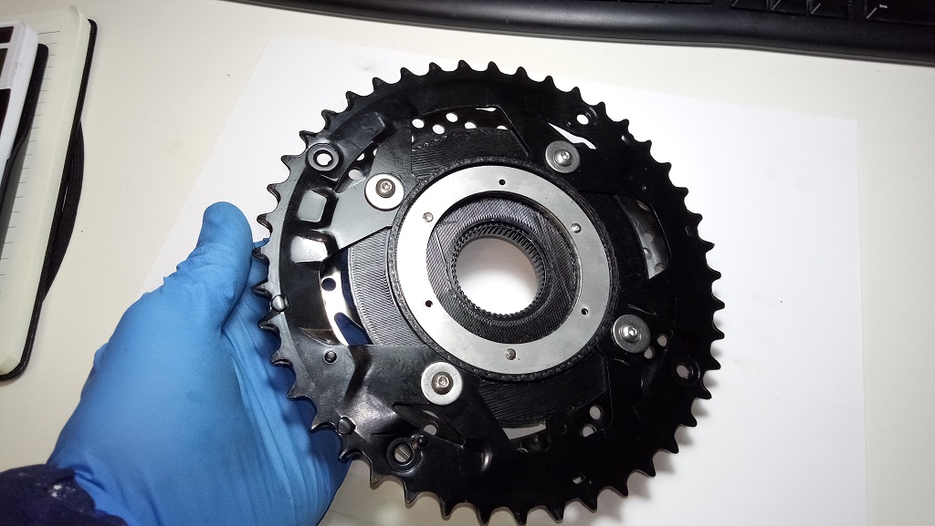

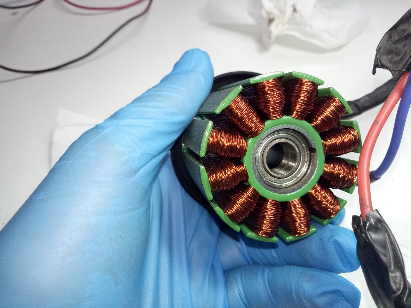

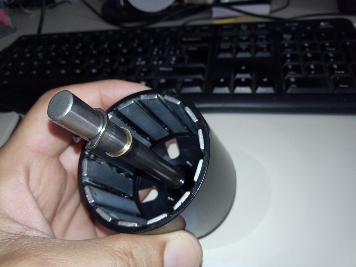

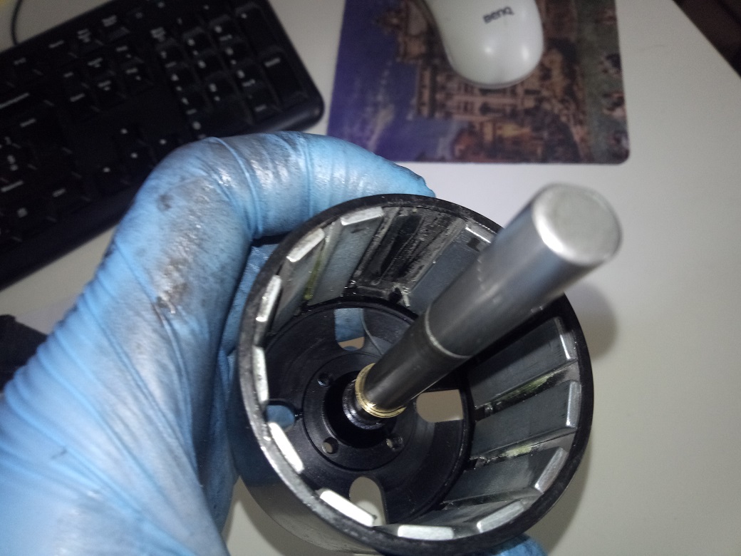

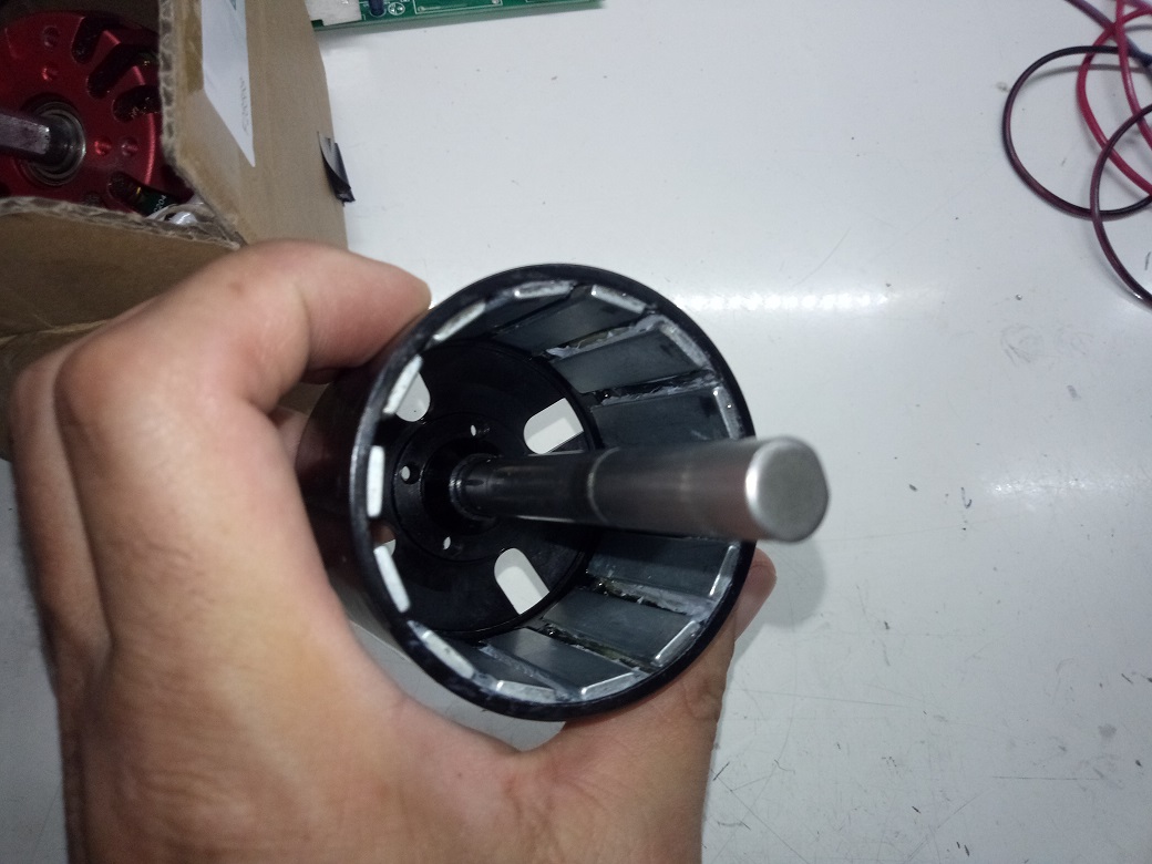

La comparsa di un rumore molto particolare mi ha spinto a smontare il motore e con sommo stupore, ho trovato gran parte dei magneti scollati dal rotore
Ho fatto un tentativo di incollaggio con adesivo strutturale che avevo a casa e sta funzionando da un mese, quindi l'operazione sembra riuscita
Link del motore, per evitare che qualcun'altro commetta lo stesso errore
FEICHAO 6374 Motore Brushless 170KV con Sensore Hall 2800W Motore Elettrico Fuoristrada 10MM Albero Motore 36V Motore Elettrico Ad Alta Velocità
