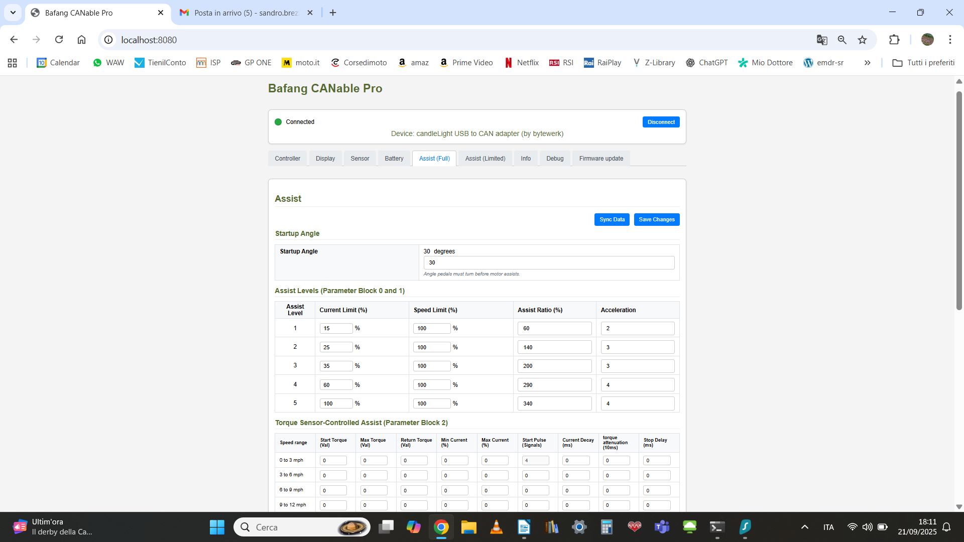

Inserito il - 19/09/2025 : 17:38:58  Mostra Profilo  Visita l'Homepage di sandrullo Invia a sandrullo un Messaggio Privato  Rispondi Quotando
buongiorno a tutti, ho finalmente messo insieme tutte le cose lette, ho ordinato i pezzi necessari e oggi pomeriggio ho collegato il bbs (can) al software di programmazione
Ho preparato una piccola guida su come ho proceduto, dove ho preso i componenti, i vari link ed alcune foto
Io racconto la mia esperienza ( BBS01B 250w, 36v e display DP C 010 ), precisando che non sono preparato a rispondere a domande tecniche.
Io ho solo letto molto, riletto moltissimo, guardato video e cercato di capire.
Nonostante questo, mi sembra di aver fatto come i pappagalli e ho ripetuto quanto fatto da altri.
Solo oggi mi sono connesso per la prima volta usando il software prodotto da un utente (bart 954) del forum endless sphere
in questo 3d, l’utente DPC18RI introduce bene l’argomento e spiega come procedere, io ho seguito le sue indicazioni
https://endless-sphere.com/sphere/threads/bafang-canable-pro-master-discussion.128228/
Parto dall’inizio:
nei giorni passati ho ordinato il modulo Can Able e il cavo che servivano per collegare il BBS (ma il programma si occupa anche di altri motori bafang e il programma stesso riceve frequenti aggiornamenti, pertanto nelle prossime settimane e mesi, sarà ancora più completo).
Io li ho acquistati su Aliexpress, precisamente qui
https://it.aliexpress.com/item/1005006032351087.html?spm=a2g0o.order_list.order_list_main.41.4d2b3696KT5ddr&gatewayAdapt=glo2ita
https://it.aliexpress.com/item/1005005307670708.html?spm=a2g0o.order_list.order_list_main.47.4d2b3696KT5ddr&gatewayAdapt=glo2ita
meglio prendere il cavo di prolunga più lungo, io ho preso per sbaglio la versione da 30 cm ma si lavora male, perché è necessario tenere vicini pc e bici
il modulo can able è più sicuro acquistare la versione “isolata”
Una volta ricevuto i pezzi ho inciso la guaina del cavo di prolunga e poi ho tagliato solo i fili verde e bianco, li ho uniti e inseriti nelle due connessioni presenti nel modulo can able, così come da foto qui sotto
con il tester mi sono assicurato che non ci fosse continuità tra i fili tagliati tra loro
poi ho scaricato dal sito github il software canable, versione windows (nel mio caso). Nella versione 1.6 è presente anche la possibilità di aggiornare il firmware di alcuni display, tra cui quello che ho io il DP C 010
https://github.com/mdi-9/bafang_canable_pro/releases
infine ho collegato tutto insieme, e lanciato il software
solo alla fine ho avviato il motore e ho avuto acceso alle seguenti schermate (vedi allegati sottostanti per farsi un idea di ciò che offre il software)
per ora non ho fatto particolati cambiamenti, prima vorrei capire il significato dei vari valori.
Mi sono affidato alla guida di penhof che però è riferita al software della versione UART
Molte voci sono identiche o simili, ma non mi sento ancora sicurissimo per fare troppi cambiamenti
per il momento sono già soddisfatto di esserci riuscito, per giunta ad un costo irrisorio (il BESST da 160€ con le credenziali di accesso, non è più necessario)
mi aspetto che tra tutti, nelle prossime settimane, potremo arricchire di informazioni ed esperienze questo 3d
io farò il possibile in tal senso
p.s. credo che su github ci siano altre sperimentazioni dedicate alla programmazione dei bafang versione CAN
ad esempio questo di Audrey, ma non ho (ancora) approfondito
https://github.com/andrey-pr/OpenBafangTool
P.s. 2 il programma originalke è dell'utente bart954, ma io ho scaricato il fork dell'utente MDI per la comodità di poter disporre della versione .exe direttamente per windows
440,23 KB
392,3 KB
248,04 KB
252,49 KB
292,73 KB
227,23 KB
249,51 KB
1055,44 KB
Allegato: Stefan Penov's BBSxx Config Help.pdf
631,97 KB

Se ho capito bene questo software si adatta sia ai bbs sia alle versioni con torsiometro
visti i continui aggiornamenti dello sviluppatore e di altri contributori
prevedo un buon futuro per i possessori di bafang CAN

Un saluto a tutti.
Nel weekend ho dedicato un pò di tempo a questo programma. Purtroppo l'entusiasmo si è parzialmente, ridimensionato.
A dispetto delle numerose voci presenti, solo i valori di alcuni campi sono effettivamente salvati e, cioè, trasferiti al controller del BBS01B.
Molto probabilmente chi sta sviluppando questo motore, fa le sue prove ed esperienze su un motore della serie M.
In ogni caso, si possono modificare la corrente massima, l'angolo di attacco del pedale, i livelli di potenza per ogni singolo livello di assistenza, la % di velocità oltre la quale il motore riduce la potenza, più alcune altre cose tipo assist ratio e accelleration (che non ho toccato in quanto non so esattamente cosa siano e non volevo complicarmi la situazione.
Purtroppo non riesco a variare la velocità del walk mode. Nel mio caso è bloccata a 2,5 kmh e in salita, quasi non si muove.
per me è una funzione molto importante per quando devo spingere la bici su per i sentieri.. e in questo caso il programma non salva il valore..
forse i futuro verrà implementato
Pertanto, in sintesi, per ora ( e per la mia esperienza) e per il BBS01b con display dpc010, la situazione è quella sopra indicata.
Meglio di niente naturalmente...
246,5 KB
