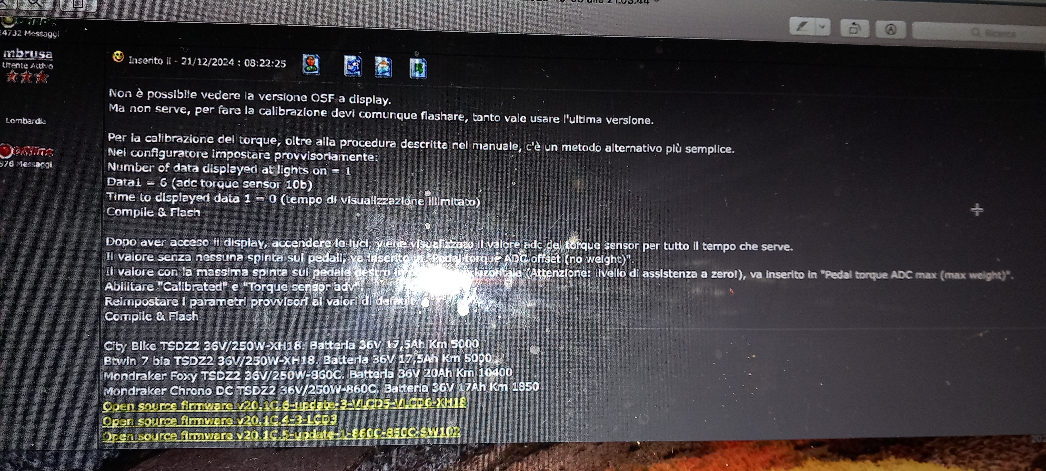

14734 Messaggi
Inserito il - 10/10/2025 : 10:22:59  Mostra Profilo Invia a andrea 104KG un Messaggio Privato  Rispondi Quotando
Questa procedura non è più valida? È più comoda.
4162,33 KB
Ho provato in questo modo e ottengo 171 a vuoto e 257 sotto carico ma dopo aver messo i valori la bici non va niente.. sto parlando di un 30% abbondante rispetto agli altri tsdz2 che ho e a quello di un amico. Alla pedalata il motore non ronza neanche e non si sente il minimo strappo in avanti all'inizio della pedalata. Su una saltella dove in turbo raggiungo oltre 27kmh, con questa 20 kmh.. booh. È comunque nato male, sempre stato moscia fin da nuovo. Non ho la v4 di ieri ma la v3 precedente.
Per il flash a volte lo fa al primo colpo a volte no.. booh
Modificato da - andrea 104KG in data 10/10/2025 10:26:12
