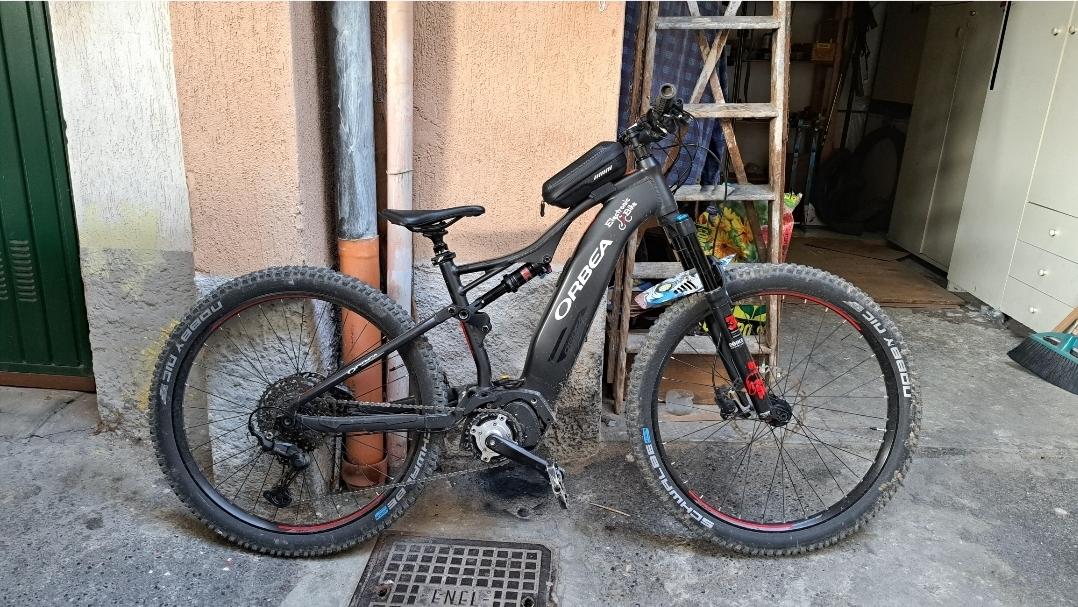

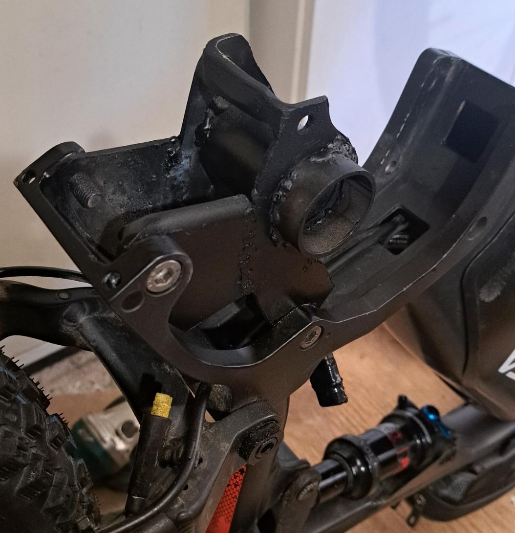

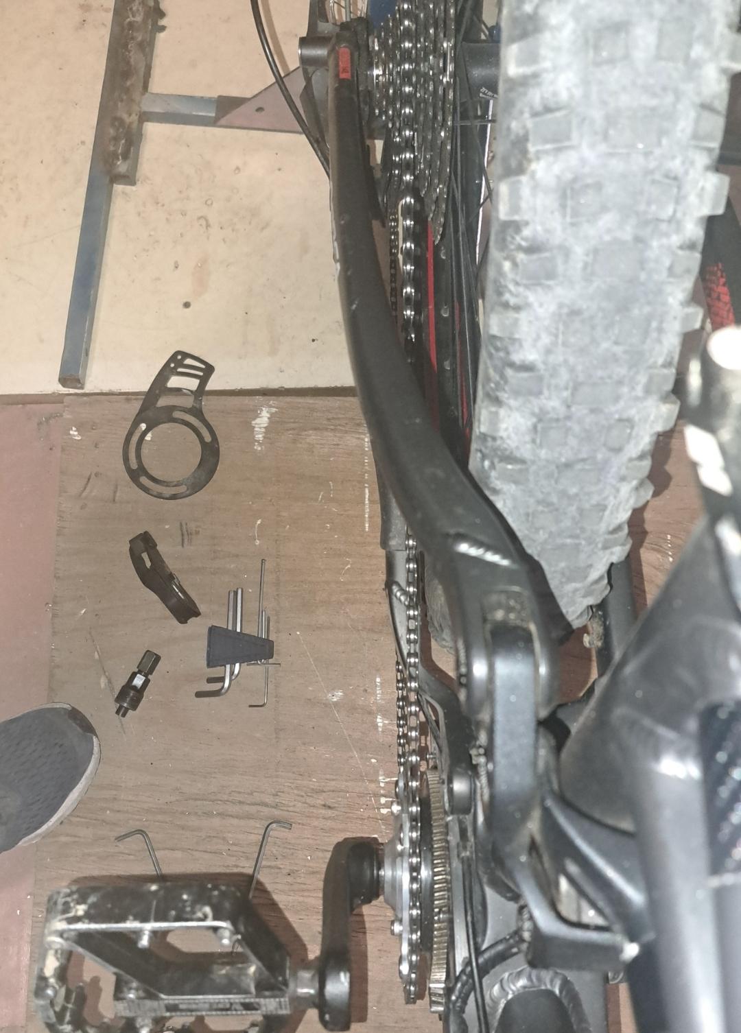

Alla fine l'ho fatto, ho montato il tsdz2 sulla mia wild, non prima di aver riprogrammato la centralina nuova con l'ultimo sw di @mbrusa (sempre grazie):Immagine:
161,1 KB
115,7 KB
170,96 KB
Dsvo dire che il riaultato non è male, anche se per avere una buona linea catena ho dovuto spostare di 1,5 cm in avanti il centro dei pedali e limare un po' il telaio per fare entrare il pignone in linea...
Naturalmente l'ho provata nei boschi nella mia zona con qualche trai diverrente, beh non male!!!
Settimana prossima la proviamo in qualcosa di più tosto...
