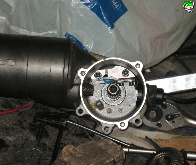

Comincia la visita guidata:

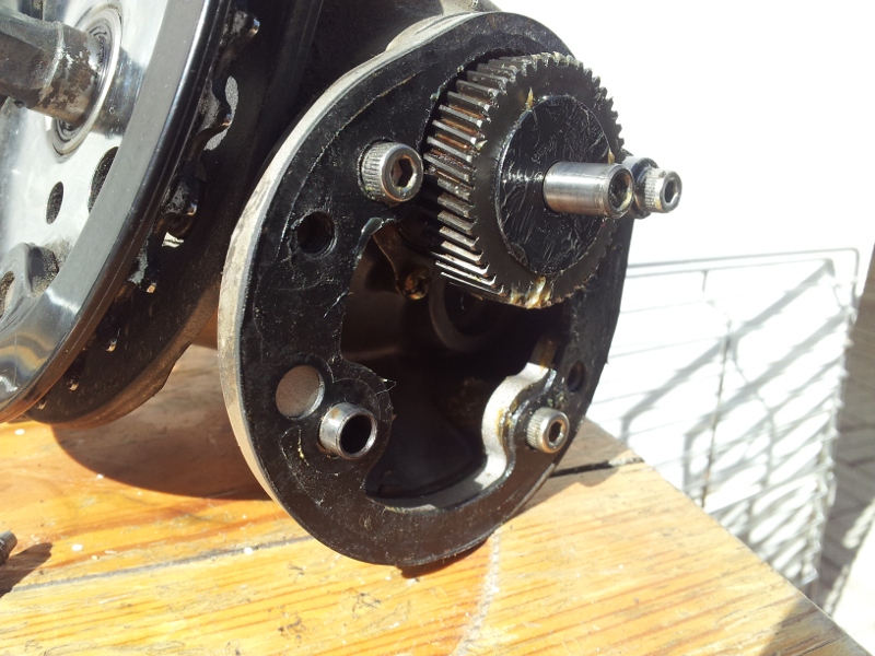

Una volta aperto il carter e svuotato del suo contenuto, restano esposti il pignone elicoidale del motore (a sx), l'albero su cui ruotano gli ingranaggi (incastrato sul suo cuscinetto, al centro del carter) ed i due sensori di coppia e frequenza pedalata (a dx, attaccati ai loro fili):
187,62 KB

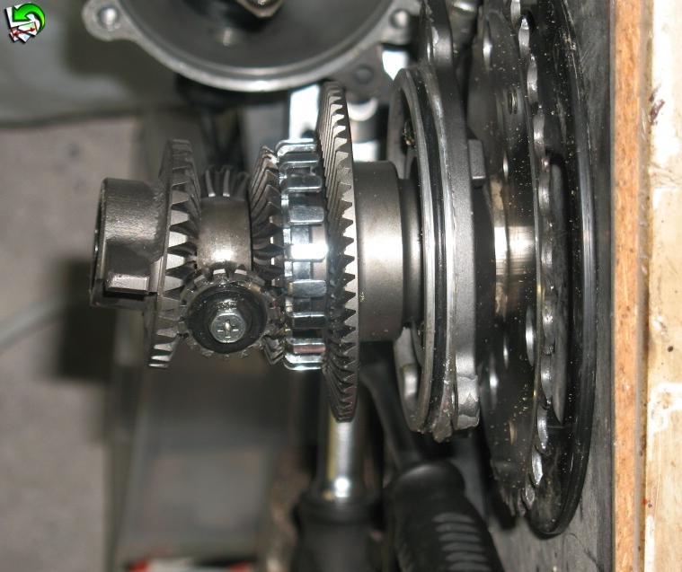

ed ecco il blocco che da solo governa la ruota libera dei pedali, il rapporto di riduzione tra corona e albero motore, e che pilota il sensore di coppia...
63,1 KB

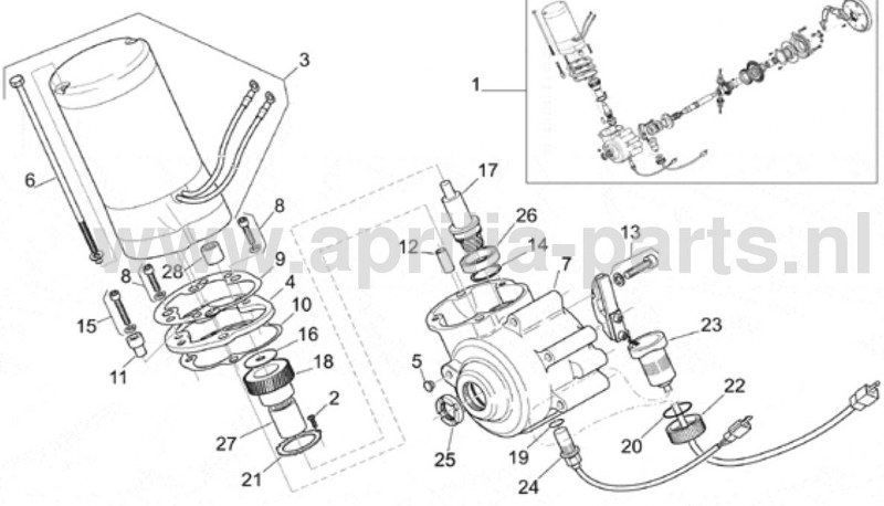

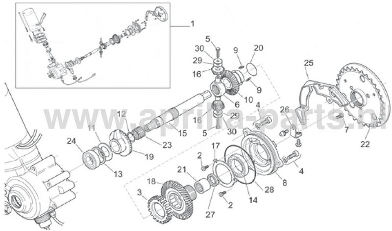

Seguiamo lo smontaggio di Petor pezzo per pezzo, tenendo sott'occhio l'esploso come fosse una carta geografica.
Come dicevamo nella foto precedente "di insieme" sono rappresentati tutti i pezzi in basso a dx dell'esploso (dal n°22 al n°19, compreso il planetario n°6, i satelliti n°16 e relative minuterie).

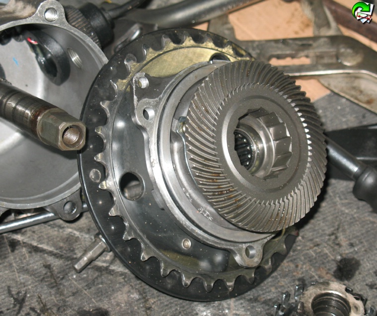

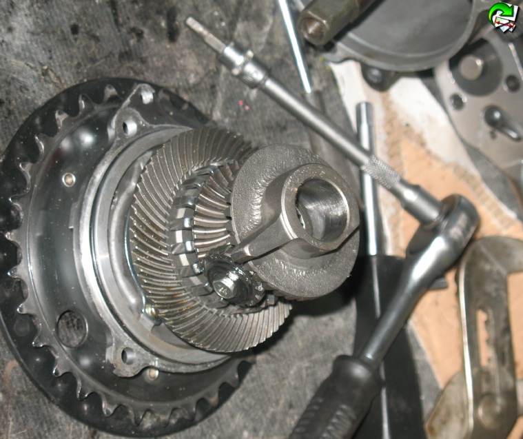

Quella che segue è la ruota dentata n.18, la coppia conica che prende i giri del motore, e li applica ribaltati di 90° alla corona e alla catena... Nella foto è montata solidalmente con la corona n.22 e con tutto ciò che si interpone tra esse (proteggicatena n°25, tappo laterale n°8, guarnizioni e cuscinetti)

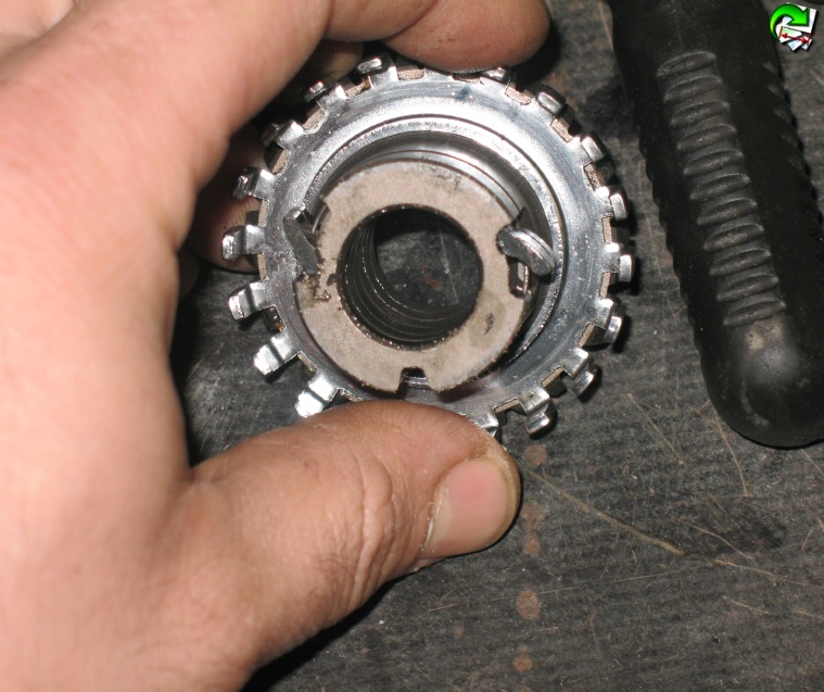

Bello, ma come funziona?
la cavità della ruota n.18 è predisposta per albergare la ruota n°3...
194,93 KB
Eccola qui la ruota n°3, con i suoi prigionieri a molla.
172,99 KB
I pedali sono solidali (attaccati) all'albero orizzontale cui è attaccato l'ingranaggio n°3. La corona, invece, è solidale alla coppia conica n°18. Se non ci fossero i prigionieri dell'ingranaggio n°3 che si incastrano all'interno della n.18, i pedali girerebbero a vuoto.
L'ingranaggio n°3 ha due funzioni; sulla prima si è detto:
1) Trasferire alla corona la forza applicata coi pedali, ma con un meccanismo che consente di rendere libera la contropedalata.
la seconda invece è:
2) Attivare il sensore di frequenza della pedalata.

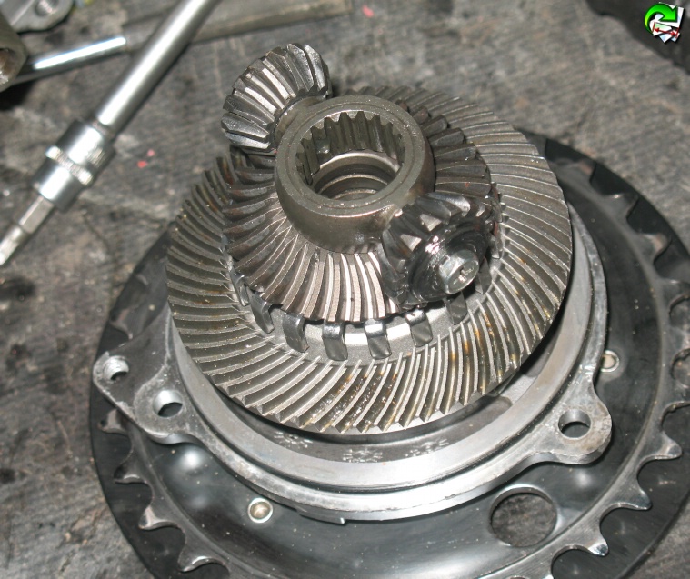

Infine il "blocco" del planetario (che comprende i pezzi n.10, 6, 16 e le minuterie e cuscinetti).
201,48 KB
Il suo funzionamento è facile (molto più di quanto la sua complessità incuta). Se la forza applicata sui pedali è intensa, e quella del motore debole, allora il planetario ruota in un senso. Al contrario, se la forza applicata sui pedali è debole, e quella del motore è forte, il planetario ruota nell'altro. Insomma, è un comparatore di forze, un "differenziale".
