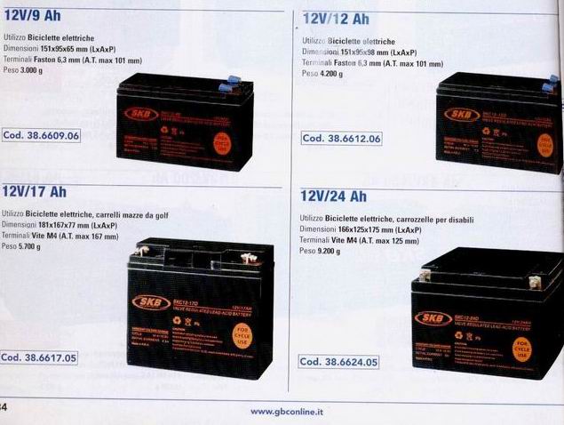

Sandro, sono un pò confuso: le correnti di scarica che ti servono sono davvero molto intense: quello che so io è che puoi trovare batterie "per trazione" al piombo nei negozi GBC
Queste sono appunto adatte alle bici
http://www.gbconline.it/index.php?p=2&sc=72&so=ASC&ob=1&cp=3
quelle che potrebbero essere adatte per il tuo motore sono le
12V/17Ah : ce ne vogliono ovviamente 3 e pesano ciascuna 5,7kg
quelle che ho sulla mia bici sono simili alle 12V/12Ah e pesano ciascuna 4,2kg
51,45 KB
Poi però c'è il problema della ricarica: caricabatterie da 36 V non ne conosco

c'è una diversa corrente di scarica tra queste batterie da 12 e da 17?
perché se no io ho visto questo motore anche con amperaggi più bassi di 12... visto che secondo me all'inizio non gli durano molto queste batterie cercherei di non spendere troppo...
La corrente massima di scarica cresce al crescere della capacità
Ma il fatto principale è che i 12 Ah nominali sono relativi ad una corrente di scarica di 1,2A (cioè 43 W)
Se il motore chiede 250 W, la capacità effettiva si riduce a 7Ah, cioè un'ora di marcia
Con un motore così grosso, alla prima salita l'autonomia diventa un quarto d'ora

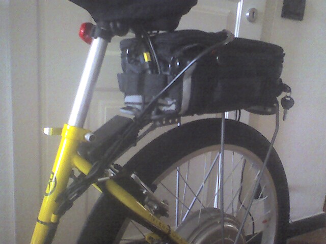

CONSIGLIO: dove lo metto il controller? nella borsa delle batterie? sulle istruzioni lo montano sul telaio ma: se si bagna?

a quello che so il controller è appunto sensibile all'acqua, diversamente dal motore
io lo metterei nella borsa... verifica di farlo in modo che poi la borsa resti comodamente staccabile per le ricariche ecc...
forse le immagini delle istruzioni sono orientate più all'uso ludico, tipico del mercato americano, che non a quello che hai in mente tu

se non sbaglio il contoller riscalda,deve prendere aria.

in effetti anche le batterie... comunque il dubbio è legittimo - io non so valutare tecnicamente quanto è destinato a riscaldare un controller 36V 20A per un motore da 500W... ma per un crystalyte che assomiglia a quello di sandro vedo che di norma i concessionari consigliano di proteggere il controller nella sacca, e di fissarlo temporaneamente sopra di essa - testuale - "nei rari casi in cui la temperatura ambientale è particolarmente alta e/o lo state sottoponendo a un lavoro particolarmente duro"... p.e. http://urbanscooters.com/P/Electric-Bikes/Crystalyte/Phoenix-Cruiser-3640.html o www.electricrider.com/crystalyte/hubfaq.htm
se però la preoccupazione del riscaldamento è prevalente su quella per l'acqua, per il montaggio sul telaio ci si raccomanda di "posizionare il controller col lato nero verso l'alto per minimizzare il rischio di ingresso dell'acqua" (http://www.ebikeconversions.com/pb/wp_db5b8809/wp_db5b8809.html) e c'è chi suggerisce anche l'ulteriore precauzione di "spalmare una piccola quantità di vaselina o di grasso dielettrico all'interno dei connettori per contribuire ad impedire l'ingresso dell'umidità" (http://www.teamhybrid.co.uk/pages/crystalyte/controller.htm)
io farei la prova di tenerlo nella sacca... se poi mi accorgessi che riscalda molto seguirei questa seconda strada: accorgersene dovrebbe essere facile perché il controller ha una protezione termica che lo spegne in caso di surriscaldamento

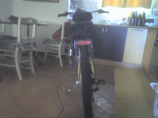

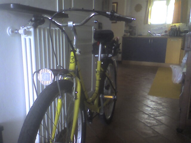

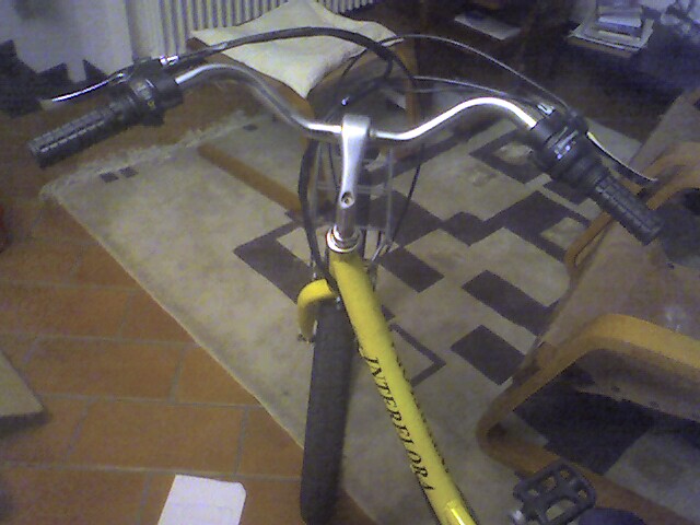

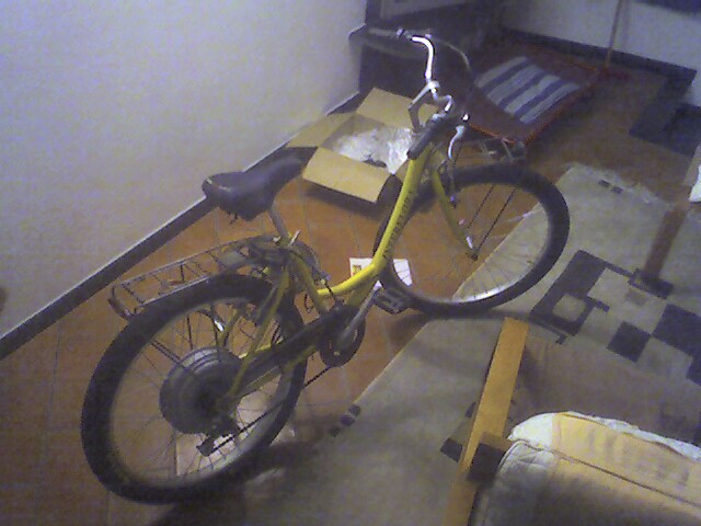

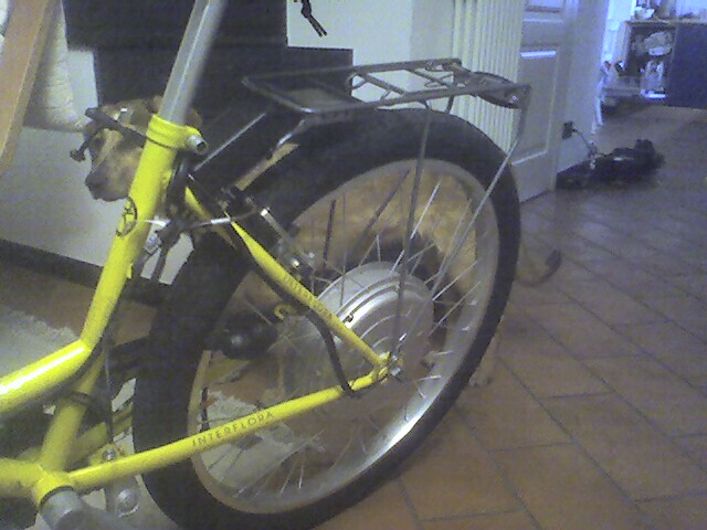

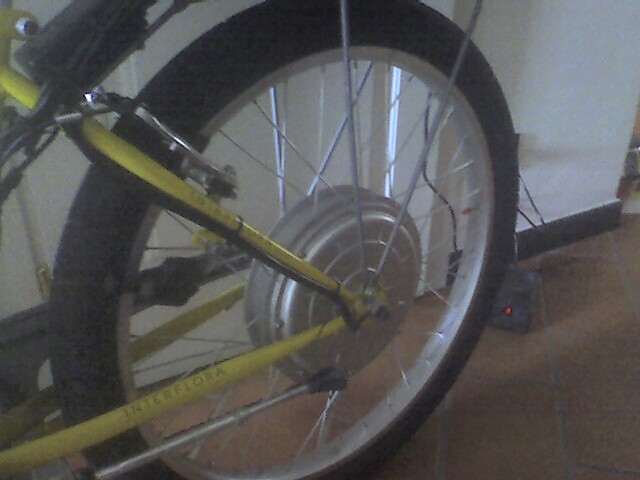

Inserito il - 30/05/2007 : 23:02:13  Mostra Profilo Invia a sandrosandro un Messaggio Privato  Rispondi Quotando

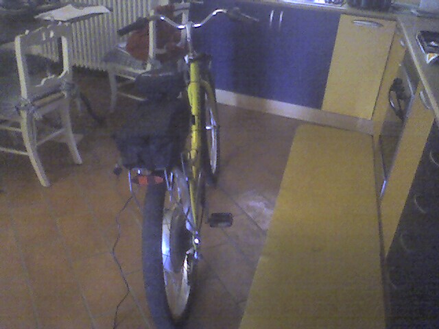

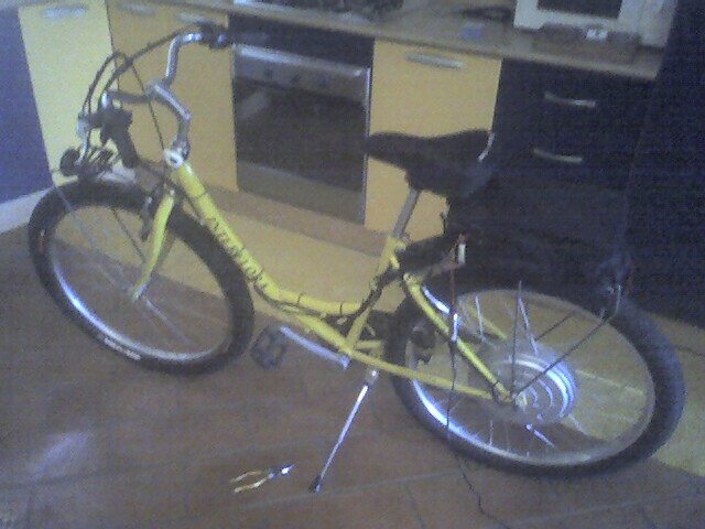

eh, il portacagnolo ho provato a portarlo vuoto senza motore ed e' un supplizio,
ed ora un attimo di silenzio prego......
signoe e signori ecco a voi.....
LA SGRAZIELLA.......
figlia di disgraziella, sorella di disgrazia, nipote di carestia....
per gli amici sgrazi.....
prego lorsignori notare le abbondanti curve delle coperture (2.50!!!!!) GULLLP
... PS avevo la carogna di fotografarla e l'ho immortalata senza battery pack (in carica)
a seguire altre news!!!!
75,74 KB
72,08 KB
84,17 KB
77,24 KB
82,93 KB

Inserito il - 31/05/2007 : 14:36:22  Mostra Profilo Invia a sandrosandro un Messaggio Privato  Rispondi Quotando
il problema dei freni e' il seguente: i freni a disco chiedono il supporto saldato (davanti sulla forca, dietro sul telaietto) pare che la sgraziella abbia un mozzo troppo stretto per trovare forche che ospitino supporti da pinze disco.....
qualcuno ha dritte su dove trovare forche col mozzo stretto e supporto disco?

Inserito il - 31/05/2007 : 14:46:49  Mostra Profilo Invia a sandrosandro un Messaggio Privato  Rispondi Quotando
altre foto della belva, ora opportunamente "cablata"
.. che sugo vederla VIVA!!!!
66,21 KB
70,18 KB
63,02 KB
65,97 KB
75,11 KB
71,57 KB
nato per pedalare -

Inserito il - 31/05/2007 : 15:02:40  Mostra Profilo Invia a elle un Messaggio Privato  Rispondi Quotando
sandrosandro ha scritto:
oggi pome provo a comprarne 3 giuste (da gbc qui a genova mi ha detto "l'amico")... da 9 o 12 ampere l'una....
qualcuno conferma? .... io ne ho ora 3 di cui 2 da 6 ampere e 1 da 4,5.......
credo che per funzionare bene le batterie debbano essere tutte e tre dello stesso tipo - non capisco davvero che cosa avesse per la testa chi te ne ha vendute due da 6 e una 4,5
12ah pesano un po' di più ma mi sembrano la dimensione adeguata per quel motore, sia per avere un filo di autonomia sia per avere corrette correnti di scarica, come pix insegna
non ho ancora montato il pas ma non credo che lo farò.... in salita accellero e in discesa no... cosi risparmio energia (che ne ho gia poca a bordo) che me ne faccio dell'assistenza in discesa? se collego il pas sono assistito anche in discesa se pedalo giusto?
dato che quest'affare è al di fuori di ogni legge umana e divina non ti sto a far storie di legalità... ma certo se monti il pas e disattivi la partenza del motore senza pedalare ti camuffi più facilmente da normale elettrociclista -- per la discesa penso che ti basti portare la manetta a zero e non dovrebbe assistere, o se no semplicemente lo spegni (se c'è un interruttore - se non c'è la manetta a zero dovrebbe farne le veci): prova
credo che in ogni caso i freni a disco non possano andare sul motore, se non predisposto dall'inizio... se hai pure questo problema della forcella perché non considerare dei magura idraulici o semplicemente dei buoni v-brake? (ma gli interruttori del motore nelle leve dei freni li hai messi?)
edit:
lo sai che sgraziella completamente bardata è quasi... sbella?
