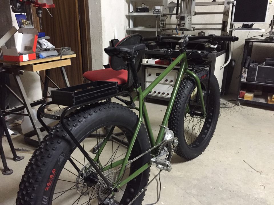

i lavori continuano
116,46 KB
98,54 KB
86,92 KB

Complimenti ! niente invidia ma tanta ammirazione; bravissimo, ottima la collaborazione con Barba Cordiali saluti

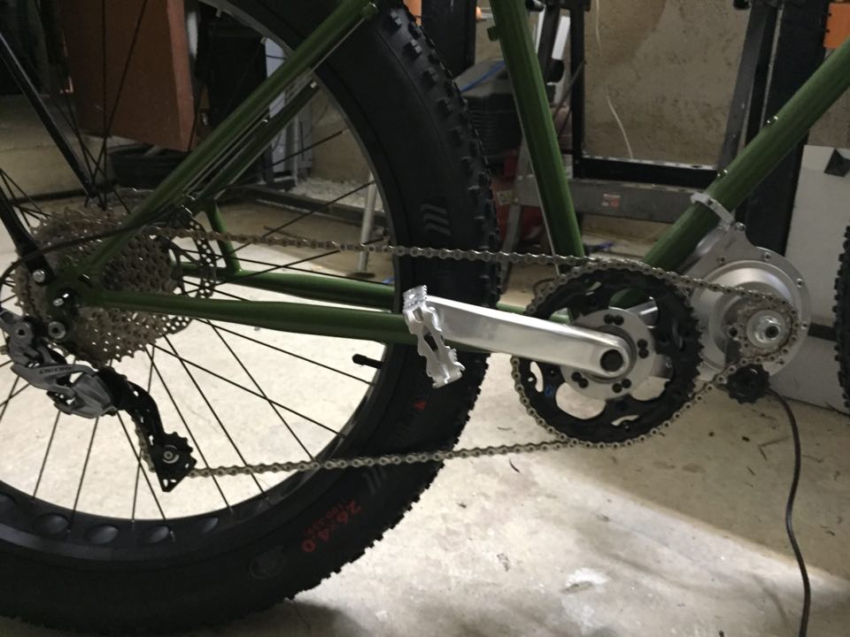

Lavoro fantastico!
una cosa non mi è chiara: ma il motore trascina comunque e sempre le pedivelle quando è in funzione?
cioè, se smetto di pedalare cosa accade?
mi correggo:
continua comunque a far girare la corona esterna a pedivelle ferme?
Modificato da - kubo in data 18/02/2016 17:31:21
E-COSO
631 Messaggi
Inserito il - 18/02/2016 : 21:07:07  Mostra Profilo Invia a E-COSO un Messaggio Privato  Rispondi Quotando
kubo , la seconda che hai detto.
le pedivelle trascinano le corone con un cuscinetto a ruota libera ,se gli rpm del motore superano gli rpm delle gambe , non vengono trascinate ma restano come dire "in folle"

si proprio cosi...!

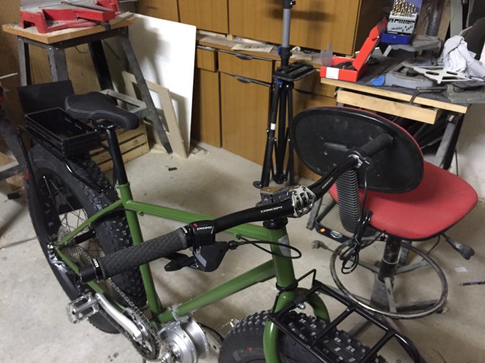

Inserito il - 19/02/2016 : 08:36:29  Mostra Profilo  Clicca per vedere l'indirizzo MSN di taliaki Invia a taliaki un Messaggio Privato  Rispondi Quotando
un grazie a chi mi ha sopportato...!
75,23 KB
59,56 KB

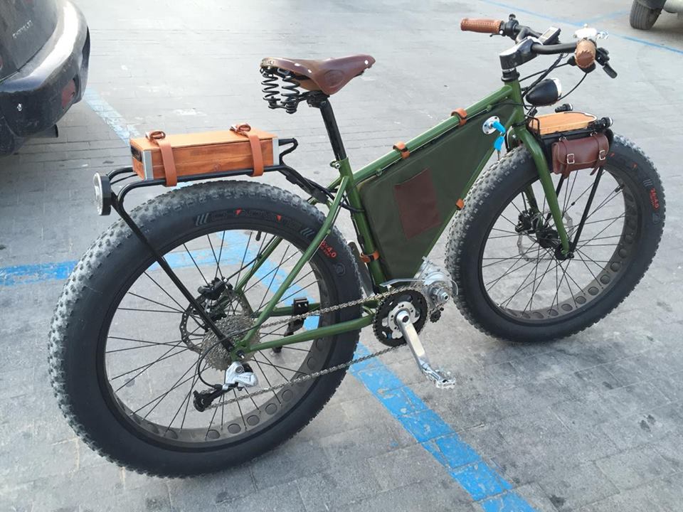

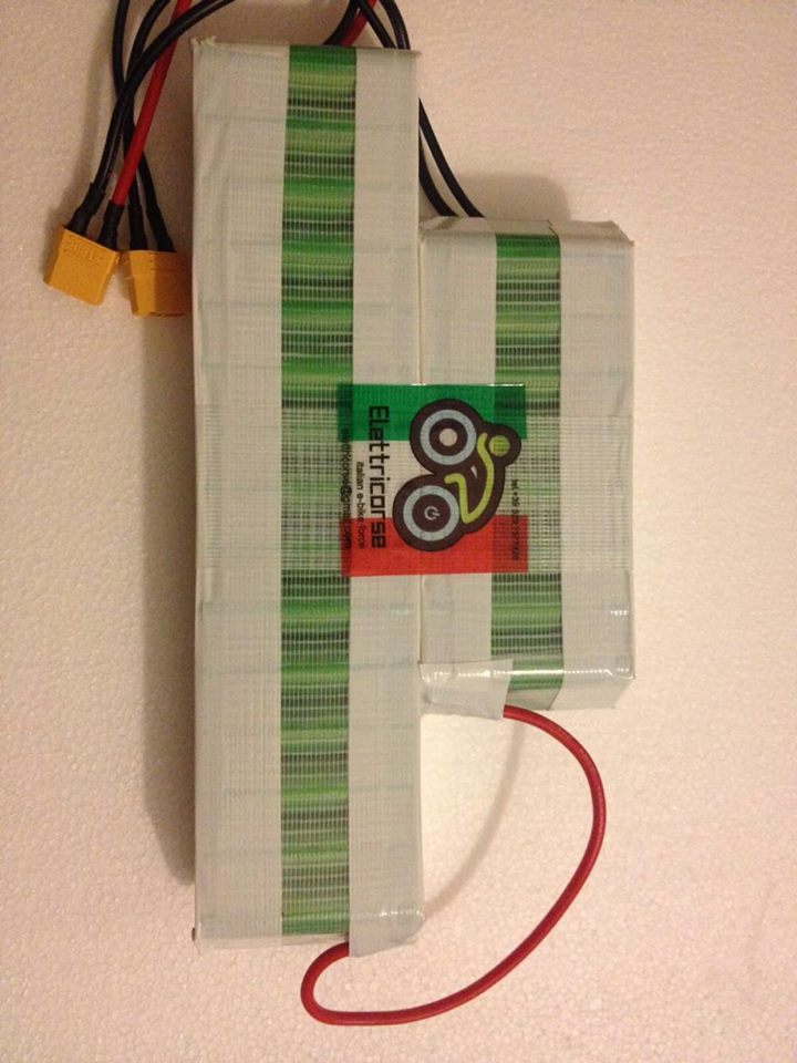

Inserito il - 24/05/2016 : 23:18:12  Mostra Profilo  Clicca per vedere l'indirizzo MSN di taliaki Invia a taliaki un Messaggio Privato  Rispondi Quotando

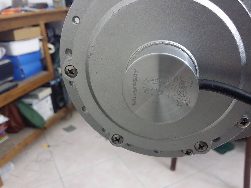

Scusate per il silenzio i lavori sono andati un pò a rilento ma finalmente oggi posso dire di aver fatto i primo giro.....! e tra le varie modifiche estetiche e strutturali personalmente mi sento fiero di quello che ho portato a termine.
nel mio viaggio volevo ringraziare in primis il grande Sergio....! Barba49 è stata sua l'idea sulla quale ho messo su la mia creatura....lui mi ha seguito passo passo e ad ogni mio dubbio rispondeva sempre con molta calma e tanta esperienza....grazie di cuore.
ecco le foto

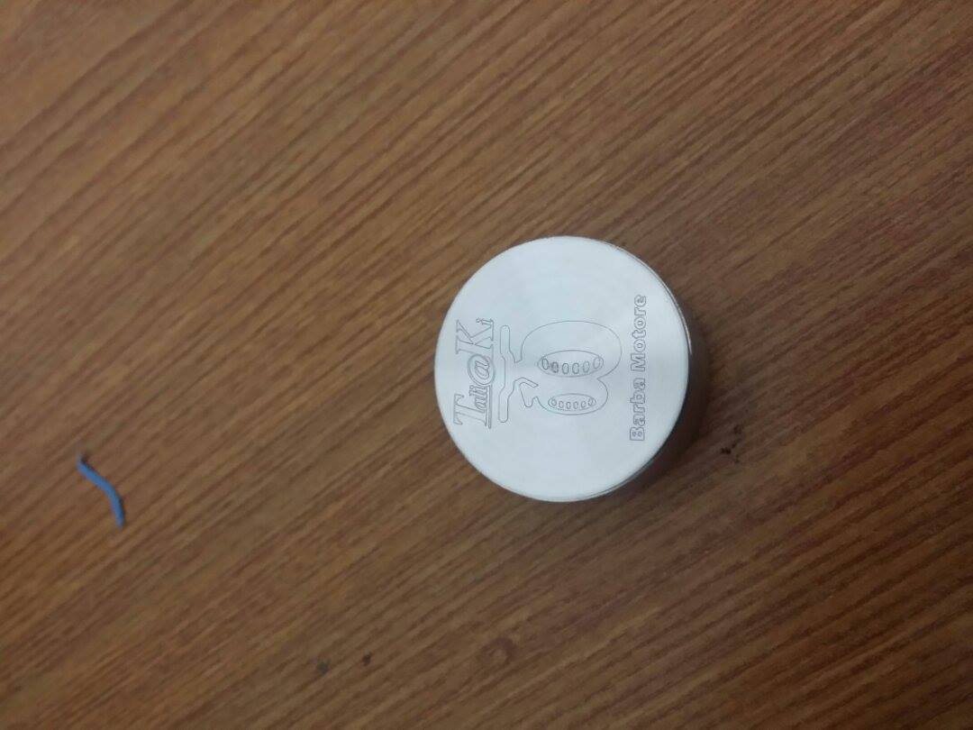

Inserito il - 24/05/2016 : 23:21:36  Mostra Profilo  Clicca per vedere l'indirizzo MSN di taliaki Invia a taliaki un Messaggio Privato  Rispondi Quotando
un ringraziamento anche al mitico Giovanni
di elettricorse
un tipo molto alla mano e molto professionale che ha assecondato tutte le mie richieste...!
97,87 KB
36516 Messaggi

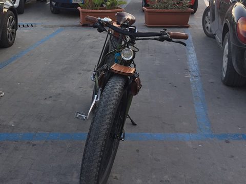

Inserito il - 25/05/2016 : 08:59:49  Mostra Profilo Invia a Barba 49 un Messaggio Privato  Rispondi Quotando
Sticazzi, adesso che è finita fa proprio una gran bella figura, complimenti per la cura maniacale dei particolari!
4139 Messaggi
Inserito il - 25/05/2016 : 09:26:47  Mostra Profilo Invia a giordano5847 un Messaggio Privato  Rispondi Quotando
Bellissima, complimenti vivissimi.
A che peso sei arrivato? Un mio amico ha la fat con cerchi in carbonio e pesa 14Km (solo muscolare).
Nel tuo caso il peso è relativo ma mi picerebbe sapere che autonomia puoi permetterti.
Modificato da - giordano5847 in data 25/05/2016 09:27:12
Inserito il - 25/05/2016 : 09:40:45  Mostra Profilo  Visita l'Homepage di blindo7 Invia a blindo7 un Messaggio Privato  Rispondi Quotando
Veramente uno spettacolo è proprio da vetrina
Un biciclettone con super barbamotore!
Complimenti hai fatto un lavoro ineguagliabile
Daiwer
1413 Messaggi
Inserito il - 25/05/2016 : 13:13:11  Mostra Profilo Invia a Daiwer un Messaggio Privato  Rispondi Quotando
Brividi... È bellissima!
Veramente complimenti per la realizzazione.
Anche i particolari sono bellissimi, scelta azzeccatissima delle borsette in pelle/cuoio, l'utilizzo del legno e poi quella tasca laterale sull'alloggiamento della batteria, che per me può considerarsi un tocco di alta classe.
L'incisione con scritto "Barba Motore" poi... Geniale!
Bravo bravo bravo

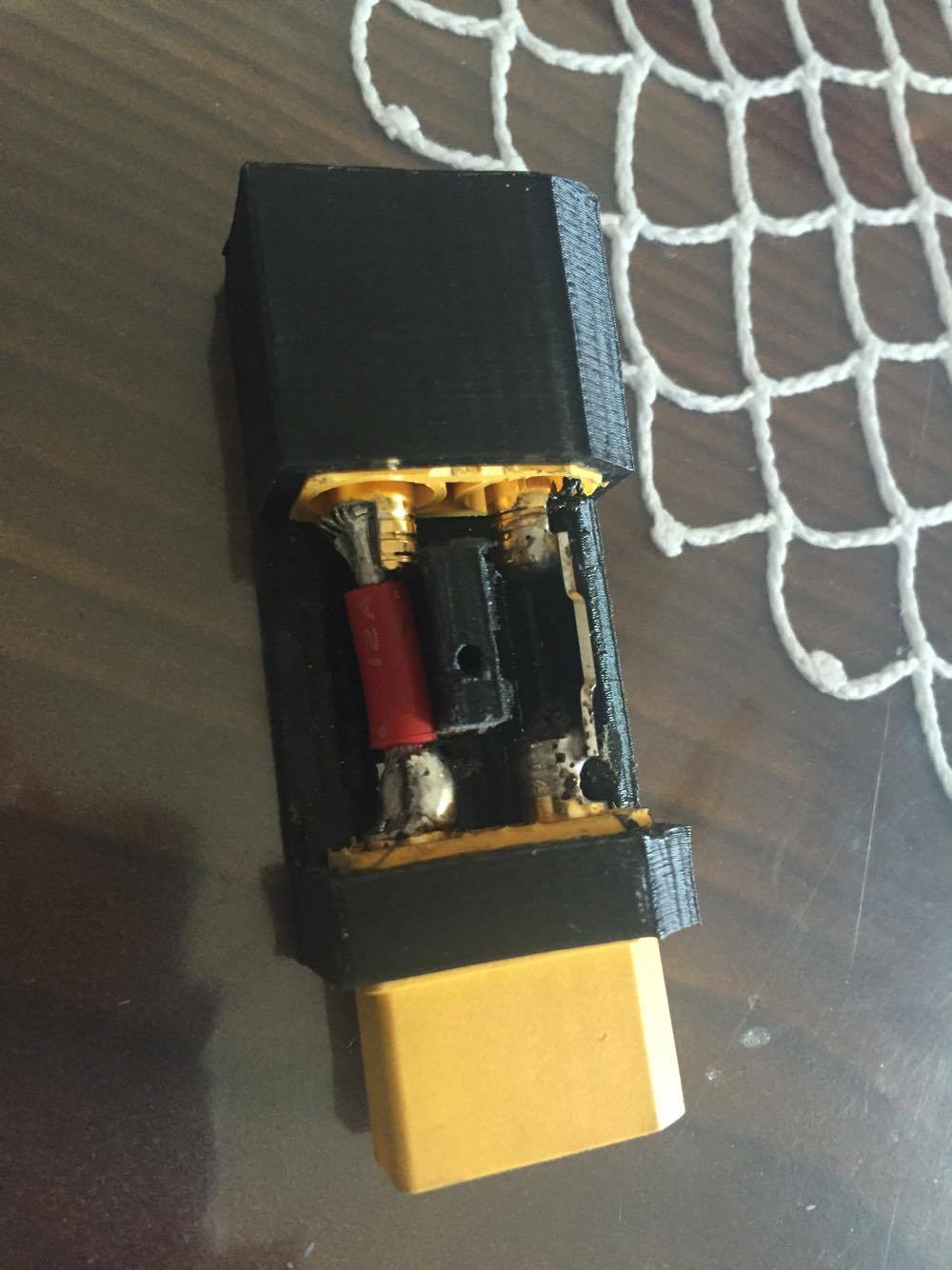

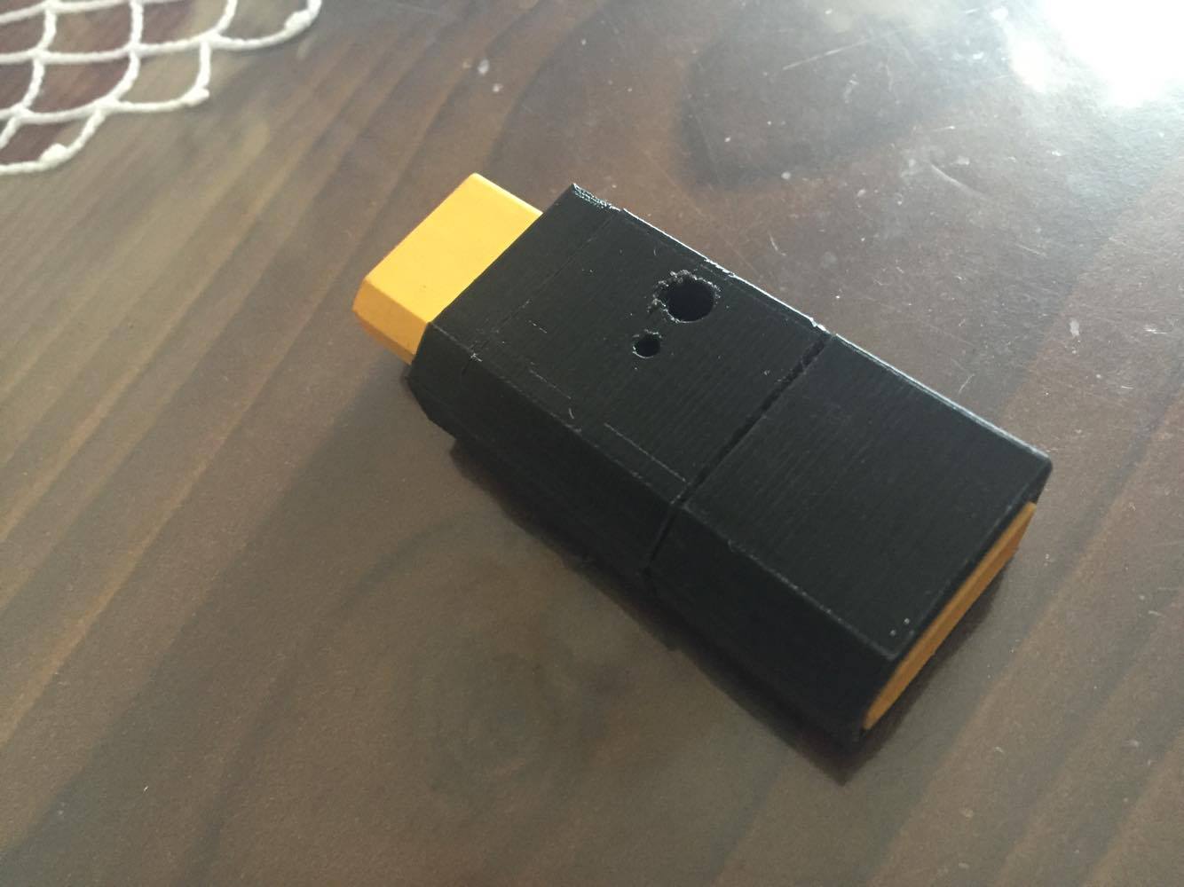

Inserito il - 01/06/2016 : 08:00:51  Mostra Profilo  Clicca per vedere l'indirizzo MSN di taliaki Invia a taliaki un Messaggio Privato  Rispondi Quotando

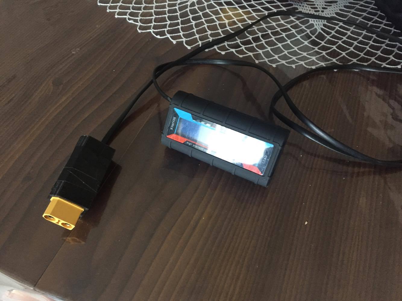

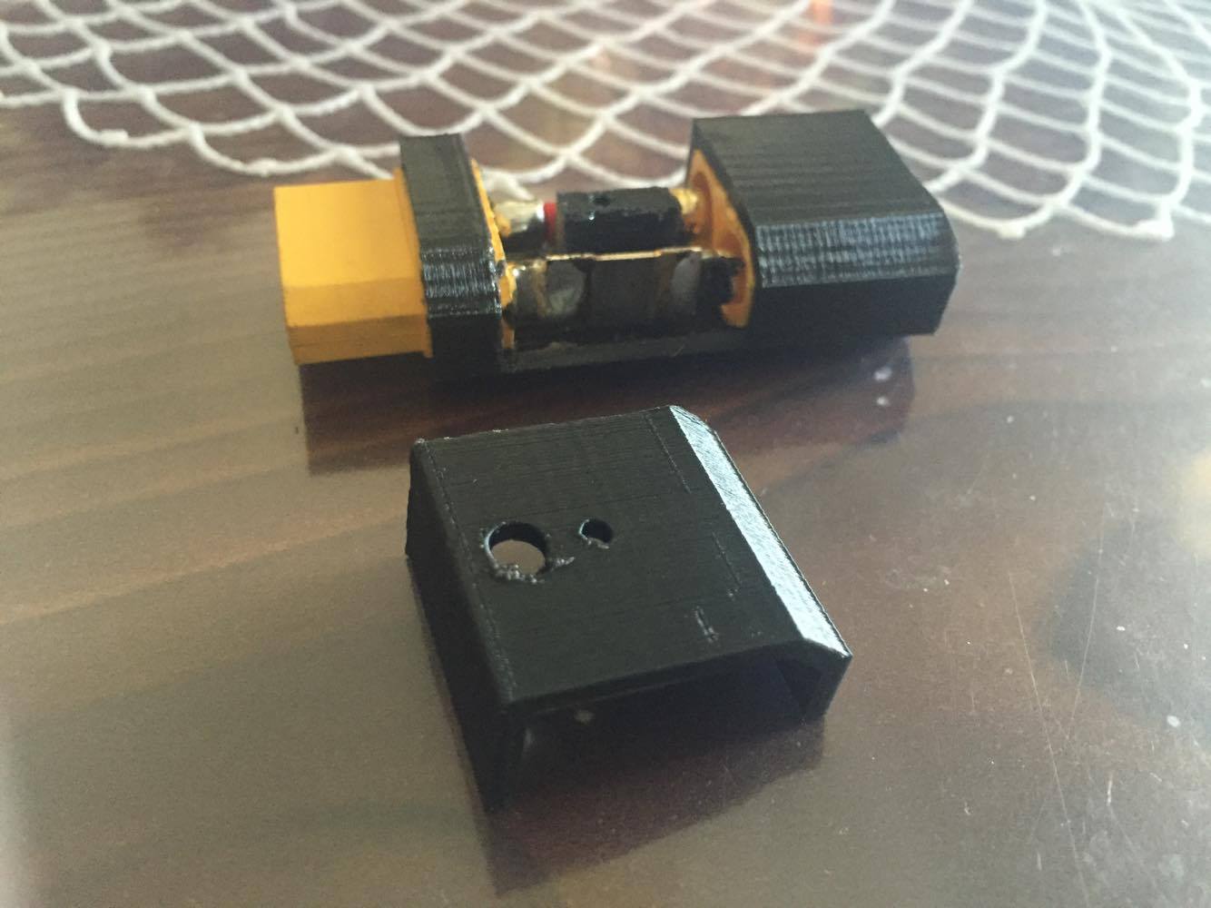

piccola modifica fatta al Wattmetro...!
98,08 KB
79,9 KB
104,84 KB
117,76 KB
che ne dite....! tutto fatto home-made

Inserito il - 01/06/2016 : 08:35:42  Mostra Profilo Invia a giordano5847 un Messaggio Privato  Rispondi Quotando
E a cosa serve la modifica? I fori a cosa srvono?
Grazie.
Inserito il - 01/06/2016 : 09:41:58  Mostra Profilo  Visita l'Homepage di blindo7 Invia a blindo7 un Messaggio Privato  Rispondi Quotando
a me sembra uno spinotto da mettere tra batteria e motore con'uscita per il wattmetro ad un solo filo
taliaki
119 Messaggi
Inserito il - 01/06/2016 : 14:27:00  Mostra Profilo  Clicca per vedere l'indirizzo MSN di taliaki Invia a taliaki un Messaggio Privato  Rispondi Quotando
allora la modifica serve ad avere un filo piccolino che puoi portare dove vuoi visto che la resistenza che serve a calcolare i Watt la lasci lontana dal vattmetro e vicina alla presina di congiunzione batteria centralina senza dover utilizzare fili di sezione grossa...!
4139 Messaggi
Inserito il - 01/06/2016 : 21:34:17  Mostra Profilo Invia a giordano5847 un Messaggio Privato  Rispondi Quotando
capito il motivo ma non capisco come funziona!
Uno schemino? valore della resistenza?
So che il negativo dovrebbe fare il giro lungo ed il positivo solo una derivazione in questo caso anche il negativo diventa una derivazione?

36516 Messaggi
Inserito il - 01/06/2016 : 21:38:24  Mostra Profilo Invia a Barba 49 un Messaggio Privato  Rispondi Quotando
Siccome per far funzionare i wattmetri occorre portare in giro i cavi di potenza, che sono di grossa sezione e MOLTO visibili, l'alternativa è smontare lo shunt da dentro il wattmetro, posizionarlo in serie al cavo NEGATIVO dell'alimentazione batteria/centralina e poi portare fino allo strumento solo dei cavi sottilissimi e quasi invisibili: Uno per l'alimentazione positiva e altri due che dai capi dello shunt vanno al punto della scheda dove prima era saldato, niente di particolarmente complesso da fare!!!
...l'idea non è nuova, ma l'esecuzione è perfetta come al solito!!! io l'ho fatto anni fa con il vecchio metodo, ma mi si è starato lo strumento. A te tutto bene???

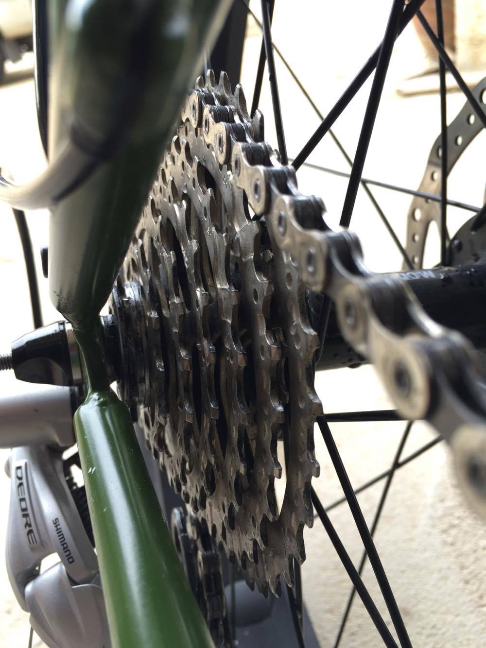

Inserito il - 05/06/2016 : 19:16:43  Mostra Profilo  Clicca per vedere l'indirizzo MSN di taliaki Invia a taliaki un Messaggio Privato  Rispondi Quotando
piccola ottimizzazione di oggi dopo vari test parlando con il mio maestro personale ...."sapete di chi parlo" abbiamo notato che a livello di trasmissione non occorono molti rapporti credo che 5 siano più che sufficienti l'importante è avere un range molto vario tipo 11/36 cosa che le cassette a 5 velocità o a 7 non permettono di contro le cassette 9 10 velocità hanno un allineamento precario nelle ultime corone visto che la distanza è notevole tra corona piccola e grande.
oggi ho modificato una cassetta 9v 12/36 facendola diventare 7 velocità 11/36
da i primi test sembra molto efficiente ecco alcune foto

Inserito il - 21/06/2016 : 14:22:27  Mostra Profilo Invia a Steu851 un Messaggio Privato  Rispondi Quotando
interessante, come hai proceduto? hai tolto le spine che tengono insieme il pacco di pignoni e poi lo hai lasciato senza o le hai rifatte più corte? la catena come si comporta nei cambi, in particolare salendo sul pignone più grande, visto che le rampe di salita non dovrebbero più essere sincronizzate?
taliaki
119 Messaggi
Inserito il - 25/06/2016 : 07:47:23  Mostra Profilo  Clicca per vedere l'indirizzo MSN di taliaki Invia a taliaki un Messaggio Privato  Rispondi Quotando
allora le spine non le ho rimesse le rampe non sono sincronizzate ma il distacco tra una marcia e l'altra non è eccessivo e la cambiata è molto fluida e precisa tutto sta nell'allineare bene il cambio
taliaki
119 Messaggi
Inserito il - 25/06/2016 : 07:50:08  Mostra Profilo  Clicca per vedere l'indirizzo MSN di taliaki Invia a taliaki un Messaggio Privato  Rispondi Quotando
le prestazioni cosiderate che io supero i 100 kg...! sono riuscito a percorrere 43 km tornado tranquillamente a casa quindi ancora poteva andare, faccio delle salite abbastanza ripide e la velocità di punta massima sono 48 km orari

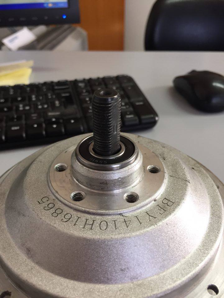

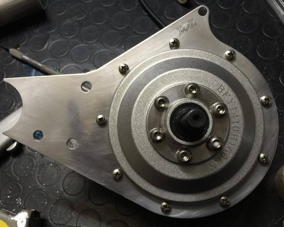

Inserito il - 26/06/2016 : 15:05:25  Mostra Profilo  Clicca per vedere l'indirizzo MSN di taliaki Invia a taliaki un Messaggio Privato  Rispondi Quotando

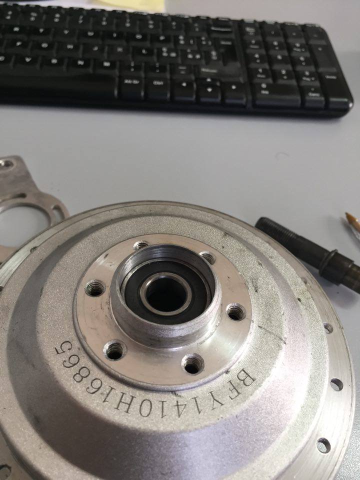

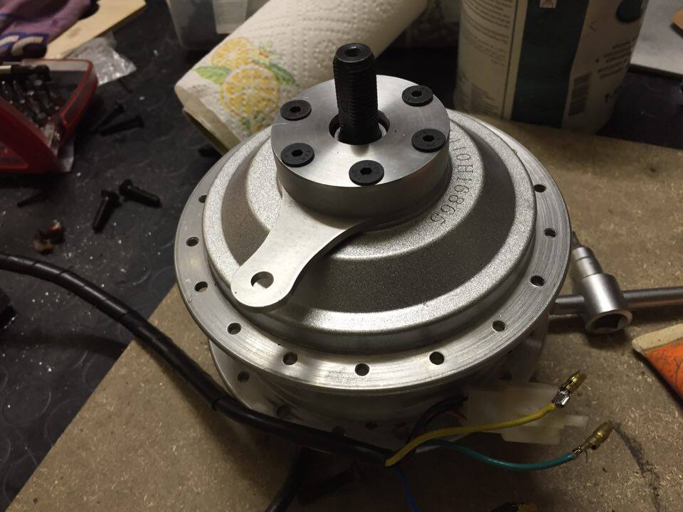

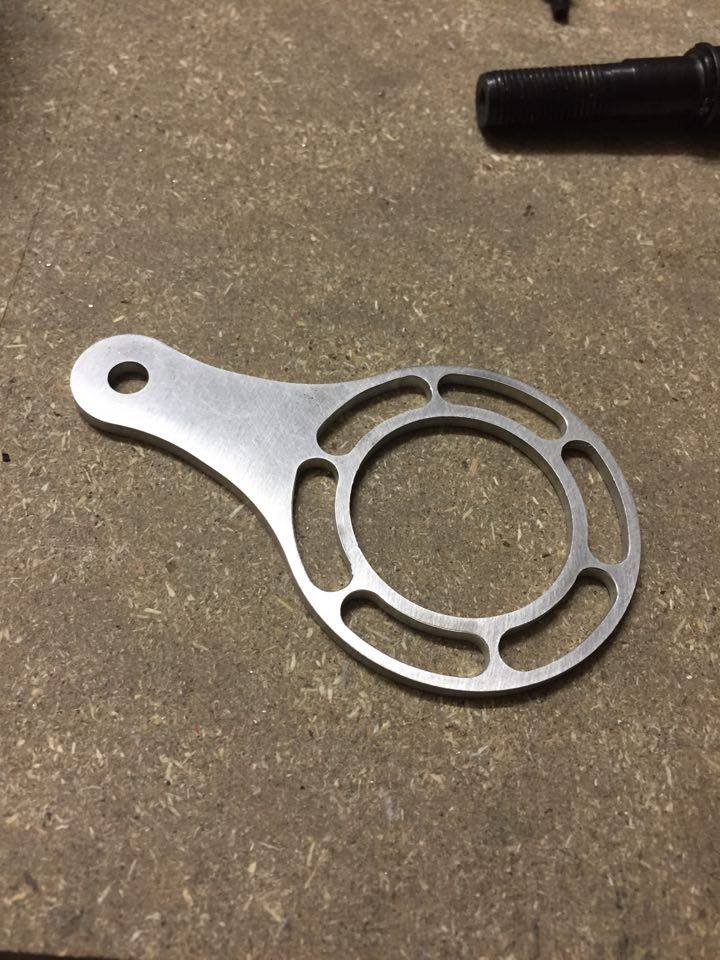

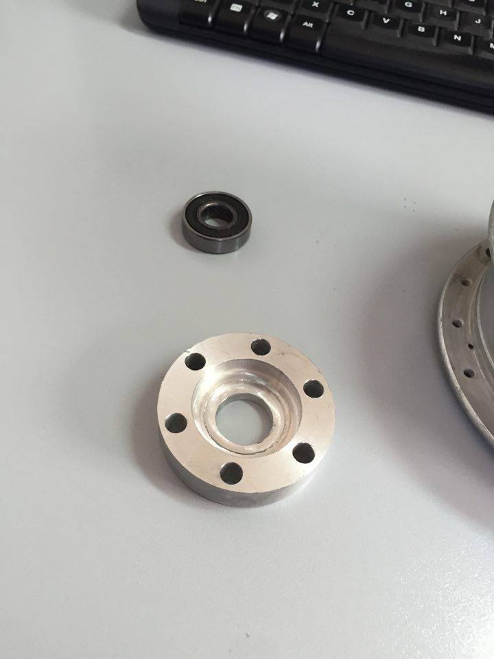

ulteriore modifica a barba motore....! grazie al fatto che la fat bike in genere hanno il movimento centrale abastanza largo dato che ho costatato una parte leggermente debole il pignone di trazione era tenuto da una boccoletta in ottone e un solo cuscinetto ho ritenuto opportuno utilizzare due cuscinetti cosi da dividere il carico laterale e renderlo ancora più resistente. ora vi allego le foto della realizzazione.
90,62 KB
72,3 KB
76,02 KB
36,76 KB
116,38 KB
79,49 KB
36516 Messaggi
Inserito il - 27/06/2016 : 10:03:29  Mostra Profilo Invia a Barba 49 un Messaggio Privato  Rispondi Quotando
Bene, in questo modo la boccola non lavora nemmeno, quindi sarà eterna...

Oggi ho visto la bici di persona... Veramente stupenda. Complimenti.
Taliaki sono il tipo che ti ha intimato l' alt allo "stazzone"

Il miglior motore per la modifica è il Bafang SWXH posteriore da 36V-201RpM alimentato a 48V per poter avere oltre 1300W senza lavorare con correnti elevatissime: Com questo motore abbinato ad una centralina da 48V-12A-25A hai ben 660W continui e 1375W di picco a batteria carica, siamo al limite della potenza sostenibile per una trasmissione da bicicletta!!!
Puoi anche usare un Bafang SWXH da 24V, in questo caso dovrai ridurre il numero di denti del pignone motore rispetto al progetto di Taliaki oppure aumentare i denti della corona primaria, altrimenti avrai una velocità di punta troppo elevata, quindi irraggiungibile...

diciamo che la scelta del motore per il tipo di bici è stata azzeccata ha una potenza allucinate sono rimasto anche io sorpreso poi con la modifica e gli ultimi accorgimenti credo che sia insuperabile..! per robustezza e funzionalità

La bici e' bellissima.. Pero' non ho capito che vantaggi avrebbe questo motore rispetto ad un BBS.
taliaki
119 Messaggi
Inserito il - 29/06/2016 : 07:35:48  Mostra Profilo  Clicca per vedere l'indirizzo MSN di taliaki Invia a taliaki un Messaggio Privato  Rispondi Quotando
il fatto di poter usare il cambio e adattare il rapporto per ogni tipologia di percorso non è un vantaggio

Rispetto al BBS ha pregi e difetti, solo che i pregi sono assai di più:
1) Se fai il lavoro "in casa" spendi il 25% di quello che costa un BBS da 750W normale, per non parlare dei BBS per Fat Bike.
2) Puoi decidere tu la cadenza di pedalata che preferisci avere cambiando il rapporto di riduzione primario, nei BBS il rapporto è fisso e oltretutto è sbagliato.
3) Avendo la centralina esterna puoi comandare il motore con la potenza che preferisci, e non hai nemmeno bisogno di un display, basta un acceleratore e sei a posto.
4) L'allineamento della catena di trasmissione è perfetto su qualsiasi bici, lo fai tu tramite il fissaggio del motore alle staffe, nel BBS la catena lavora sempre diagonale salvo che con i movimenti centrali (quasi inesistenti, oramai) da 68mm.
Naturalmente hai delle complicazioni, anche acquistando il motore già modificato devi provvedere alla costruzione delle staffe, che sono personali per ogni modello di bici, all'acquisto delle pedivelle con ruota libera incorporata ed altre amenità, senza contare poi che con il BBS non hai nessuna trasmissione primaria a catena ma tutto è ben carterizzato.
Insomma, il montaggio è per veri bricoleur!!!
