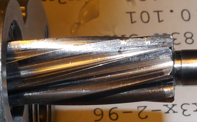

Ho da poco acquistato su pswpower un TDSZ2.
Dopo 170 Km. ha iniziato a fare un rumore fastidiosissimo; ho smontato il motore pensando di trovare l'ingranaggio blu rotto, ma questo mi sembra perfetto. L'alberino del motore invece presenta dei segni su alcuni denti dell'ingranaggio elicoidale; inoltre, provando a far ruotare a mano l'ingranaggio blu sull'alberino noto che c'è un dente elicoidale dell'albero motore che forza quando entra nella cava dell'ingranaggio blu.
A questo punto il dilemma: Mi rivolgo a pspower reclamando una garanzia (ma ho aperto il motore... e penso che ci sarebbero comunque tempi di attesa piuttosto lunghi) o rettifico io con carta abrasiva fine l'ingranaggio di metallo, facendo molta attenzione a non far entrare nel motore i granellini di abrasivo ?

In questa foto il danno sull'alberino
147,45 KB
in più c'è un dente lavorato male che si incastra un po' quando entra nell'ingranaggio blu.

Se manca del materiale è inutile che tu cerchi di rettificare il dente, peggiori solo la situazione!
La rettifica si fa solo per togliere materiale in più, quindi vedi tu come si presenta la cosa...
Sembrerebbe che sia stato lasciato qualche frammento metallico nel riduttore al momento dell'assemblaggio e che questo abbia provocato il danno, brutta cosa, e anche il dente con profilo diverso che non si incastra bene è una cosa proprio da cinesi.

Premesso che dalla foto si vedono delle rigature, non penso siano quelle a fare rumore, C'è comunque una tolleranza fra gli ingranaggi e le rigature rientrano ampiamente nei termini di tolleranza...
Però sono delle rigature strane, sembra che qualcosa sia stato "stritolato" fra i due ingranaggi.
Sicuramente con un pò di carta abrasiva fine non fai nessun danno...
Visto che lo hai tirato giu fai girare il motore a vuoto e senti se fa rumore.
Poi smonta la guarnitura e guarda l'ingranaggio grosso li dietro, controlla se è ben ingrassato e se il seiger che tiene l'alberino è al suo posto, a volte si sfila. Puoi anche smontarlo e ingrassare l'ingranaggio che è dentro.(anche se nel tuo caso fa rumore a pedali fermi per cui non è quello).
Non è che l'ingrannaggio che non incastra bene sia piegato per effetto dello stritolamento??
Io ingrasserei anche il cuscinetto che è dentro l'ingranaggio blù....

C'è solo un dente dell'alberino che ha perso un po' di materiale sulla cresta, quello della foto.
Ci sono poi due denti che sulla facciata opposta a quello hanno circa 4 mm. lucidi, come se toccassero in modo anomalo; uno di questi due è quello che oppone un po' di resistenza quando a mano ci faccio girare sopra l'ingranaggio blu. Questa resistenza è a mo' di "ginocchio" e si presenta solo ruotando in un senso.
Altri dentini hanno delle piccole graffiature, come se fosse passato un pezzo di metallo fra i due ingranaggi.
Le rigature longitudinali che si vedono in foto, non si vedono ad occhio e neanche con la lente.
L'ingranaggio grosso dietro la guarnitura sembra a posto e ingrassato.
Io parlo di ingranaggio blu per intenderci, ma il mio è nero! Comunque mi sembra a posto.

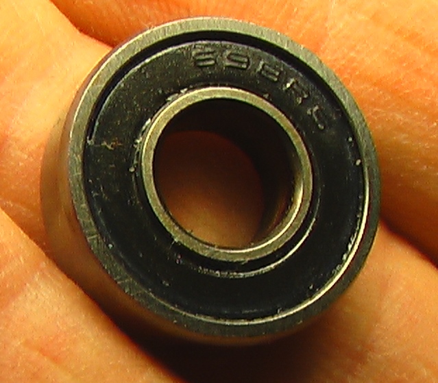

Spero di aver trovato il problema:
Il cuscinetto dell'albero motore, quello sopra che sotto ce ne sono due che sembrano a posto, gratta !
156,39 KB
Spero di trovare il ricambio.
Adriano

Inserito il - 29/11/2017 : 20:54:21  Mostra Profilo Invia a Barba 49 un Messaggio Privato  Rispondi Quotando
Certo che lo trovi, i cinesi usano il sistema metrico decimale, quindi i loro cuscinetti sono identici a quelli che usiamo in Europa...
Cerca comunque non un ricambio per il tuo motore, ma un comunissimo cuscinetto a sfere a doppia schermatura delle stesse dimensioni, costa una miseria!!!

Inserito il - 30/11/2017 : 17:48:25  Mostra Profilo Invia a adriM un Messaggio Privato  Rispondi Quotando
Infatti, Barba, trovato senza problemi.
Ho rimontato tutto; adesso l'ingranaggio dell'albero motore è liscio e lucido, ho messo il grasso e... va benissimo.
Il cuscinetto probabilmente era danneggiato già all'origine, perchè il motore non è mai stato così fluido e silenzioso; spero solo che duri!
Comunque lo smontaggio e il rimontaggio è veramente semplice.
Grazie a tutti dei consigli !
