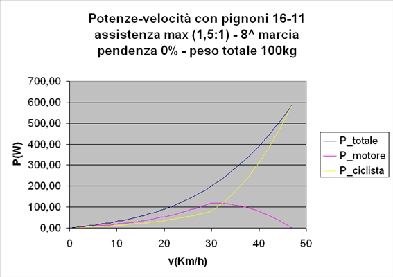

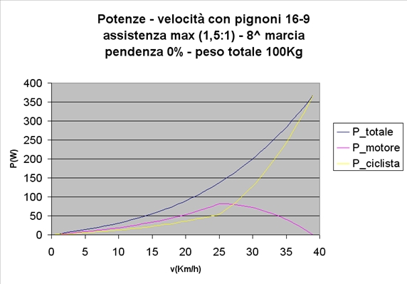

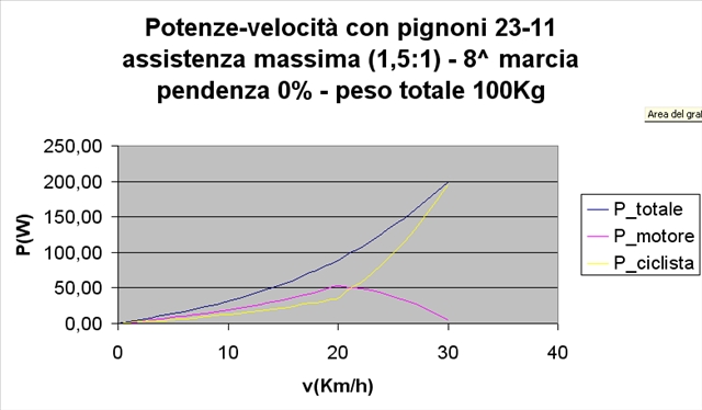

Allo scopo di esplicitare meglio i concetti esposti, allego un paio di grafici nei quali ho ipotizzato l'impiego dell'assistenza massima con l'8^ marcia in pianura, con un peso totale di bici e ciclista di 100Kg.
Nel primo si hanno le potenze in gioco al variare della velocità (rettificate con i valori del simulatore di Outsider) nel caso di intervento sul pignone al mozzo (16T) e lasciando invariato quello a motore (da 9).
Mentre nel secondo grafico si hanno le potenze in gioco in funzione della velocità, ipotizzando di intervenire anche sul pignone motore (da 9 a 11). Si tratta di una soluzione "estrema" che comunque serve per capire l'effetto di tali modifiche. In questa seconda ipotesi si può notare come il motore sia in grado di dare l'assistenza massima fino a circa 30Km/h (in luogo dei 25Km/h precedenti) con una frequenza di pedalata richiesta al ciclista di circa 55/min. In tal caso la potenza fornita dal motore è di circa 120W, mentre alla stessa velocità nel caso precedente il motore contribuisce con circa 72W su un totale di 200 richiesti. Si tratta perciò di una potenza richiesta al motore significativamente superiore (circa il 66% in più) il che sta ad indicare chiaramente che anche i consumi saranno sensibilmente maggiori.

In effetti credo che cambiare il pignone alla ruota offra il vantaggio di aumentare la velocità fermo restando i giri del motore e di conseguenza diminuire i consumi mentre cambiando il pignone al motore si ha la potenza massima anche a cadenze superiori e questo ad esempio, in salite intorno al 15%, mi fa salire a velocità superiori a parità di marcia usata perché posso aumentare la frequenza della pedalata sempre con il motore che spinge consumando però di più. Nella prima serie S con il cambio Alfine, La Flyer nel modello limitato montava il pignone al motore da 9 denti e quello alla ruota da 20, mentre mentre nel modello veloce il pignone al motore era da 11 e quello alla ruota da 18. Sicuramente giocando un po con i vari pignoni, con una spesa minima, si può avere la propria bici su misura.

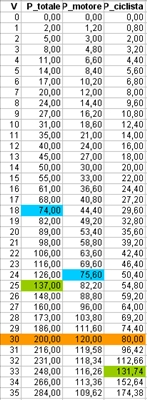

Allo scopo ho dapprima analizzato la situazione in caso si volesse intervenire solo sul pignone motore, quindi avere una bipa con Panasonic a rapportatura 23-11 (in luogo dei 23-9 standard).
Nella tabella e nel grafico allegati si può vedere come un tale intervento possa considerarsi soddisfacente per un ciclista poco allenato, mentre risulta pressochè irrilevante per un ciclista discretamente allenato. Chiaro che i termini "poco" e "discretamente" allenato sono di interpretazione soggettiva, pertanto ho deciso di classificare come POCO ALLENATO un ciclista che di suo riesce a viaggiare ad una velocità di crociera di circa 18Km/h (ad es. mia moglie ), mentre ho classificato come ciclista DISCRETAMENTE ALLENATO un pedalatore che di suo riesce a viaggiare alla velocità di crociera di 25Km/h.
Ebbene, dalla tabella e grafico allegati si vede che nel primo caso (ciclista poco allenato), l'aver installato un pignone motore da 11 porta un sensibile miglioramento delle prestazioni in quanto la velocità (a parità di sforzo) passerebbe da 18 a poco oltre 23Km/h (con freq.=66/min), corrispondente ad un incremento di prestazione di circa il 30%!!(ved. valori evidenziati in azzurro, in tabella).
Nel caso invece di un ciclista discretamente allenato, una simile modifica apporterebbe dei miglioramenti trascurabili in quanto la velocità (a parità di sforzo) passerebbe da 25 a poco più di 27Km/h, corrispondente ad un incremento di prestazioni di circa l'1%! (ved. valori evidenziati in verde in tabella).
Questo sta ad indicare come la modifica di pignone qui ipotizzata possa considerarsi soddisfacente per un ciclista "tranquillo" (poco allenato), mentre si rivelerebbe del tutto insignificante per un ciclista un po' sportivo (discretamente allenato). In tal caso, per ottenere dei benefici è chiaro che occorre intervenire anche sul pignone al mozzo o solo su quello, anzichè su quello al motore.

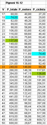

Inserito il - 20/06/2010 : 12:11:20  Mostra Profilo Invia a Bengi un Messaggio Privato  Rispondi Quotando
Analizzando gli altri grafici e tabelle che ho sviluppato, mi sono accorto che per un ciclista "discretamente allenato" per ottenere miglioramenti sensibili al pari circa di quelli di un ciclista "poco allenato", è necessario provvedere all'intervento "estremo" su entrambi i pignoni portando la rapportatura standard da 23-9 a 16-11. In tal caso, dalla tabella allegata si vede (fondo verde) come la velocità (a parità di sforzo del ciclista=137W) passi da 25 a circa 33Km/h (con freq.=60/min circa), corrispondente ad un aumento di prestazioni di oltre il 30%!
P.S. Si osservi comunque come superati i 30Km/h (=55/min=vel. max di assistenza) lo sforzo del ciclista tenda ad aumentare molto rapidamente con la velocità. Infatti per passare da 30 a 34 Km/h, si può vedere come lo sforzo risulti pressochè raddoppiato! (da 80 a 152,64W)
66,48 KB
... altro piccolo errore: da 25 a circa 27Km/h il miglioramento NON sarebbe di circa l'1% (come erroneamente indicato), ma di circa l'8%, che rimane comunque un incremento abbastanza piccolo ...

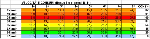

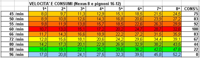

Allego una tabella che dà un'idea dei consumi relativi (% rispetto al massimo) nel caso dell'intervento estremo sui due pignoni (16-11 in luogo di 23-9 standard). Dai dati riportati si vedono le velocità che si possono tenere con le varie marce, al variare della frequenza di pedalata.
Si può notare come il massimo consumo percentuale si abbia sempre alla frequenza di 55/min e come per ottenere consumi ridotti (cioè pari al 30% circa del massimo) occorre pedalare con frequenze piuttosto elevate e cioè intorno alle 80/min, cosa evidentemente non molto semplice. Ciò sta ad indicare come pedalando a frequenze "normali" (60-66/min) il consumo relativo risulti circa pari al 74%, cioè piuttosto elevato.
In sintesi, com'è del resto intuitivo, con una trasformazione di questo tipo otterremmo una bipa molto performante (livello di aiuto sempre molto alto), ma con consumi nettamente superiori alla "norma".
Credo pertanto che una simile trasformazione potrebbe andare bene per un uso quotidiano su percorsi brevi (non più di 20Km), pianeggianti, su buon fondo stradale e con pochi rallentamenti. Infatti una bipa così equipaggiata dà il meglio di sè quando c'è la possibilità di lanciarla ad una buona velocità (sopra i 30 Km/h) potendola poi mantenere a lungo.
L'utilizzo escursionistico su percorsi più lunghi sarebbe invece riservato a ciclisti sportivi che possono pedalare a frequenze molto elevate (prossime alle 80/min), in modo da poter mantenere così i consumi entro livelli accettabili.

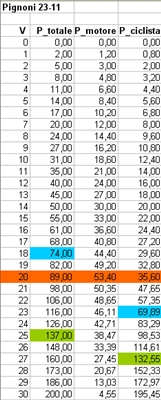

Inserito il - 24/06/2010 : 07:14:00  Mostra Profilo Invia a Bengi un Messaggio Privato  Rispondi Quotando
Credo che volendo ottenere il massimo sia in termini di allungamento della rapportatura sia in termini di assistenza, si potrebbe ipotizzare un pignone al mozzo da 16 con uno al motore da 12.
La situazione che si avrebbe in tal modo è rappresentata in primo luogo da questa tabella.
116,13 KB
Dai dati ivi riportati si può notare innanzitutto come l'assistenza massima del motore si possa ottenere ora fino alla frequenza di pedalata pari a 60/min, corrispondente ad una velocità (in 8^ marcia) di quasi 33 Km/h. Come si può notare, l'aumento delle dimensioni del pignone motore comporta un innalzamento della frequenza di massima assistenza. Si ottiene così una configurazione in grado di assistere in modo ottimale tra le 55 e le 66/min che sono le frequenze di pedalata tipiche di un pedalatore "normale". Il prezzo da pagare è dato dal fatto che volendo ridurre i consumi si è costretti a pedalare a frequenze veramente molto elevate (oltre le 80/min).
Riporto anche il grafico delle potenze in gioco dal quale si può vedere come la velocità in cui cesserebbe l'assistenza si porterebbe in tal caso sui stratosferici 52Km/h (=96/min)!
84,06 KB
Infine, nell'ultima tabella allegata si può notare come una simile trasformazione non apporti alcun oad un ciclista poco allenato che anche in questo caso potrebbe aumentare la propria velocità di crociera dai 18 ai 29 Km/h (sfondo azzurro), al pari dell'accoppiata 16-11.
Mentre per un ciclista discretamente allenato, la velocità di crociera aumenterebbe di circa 2 Km/h, arrivando a circa 35Km/h (fondo verde).

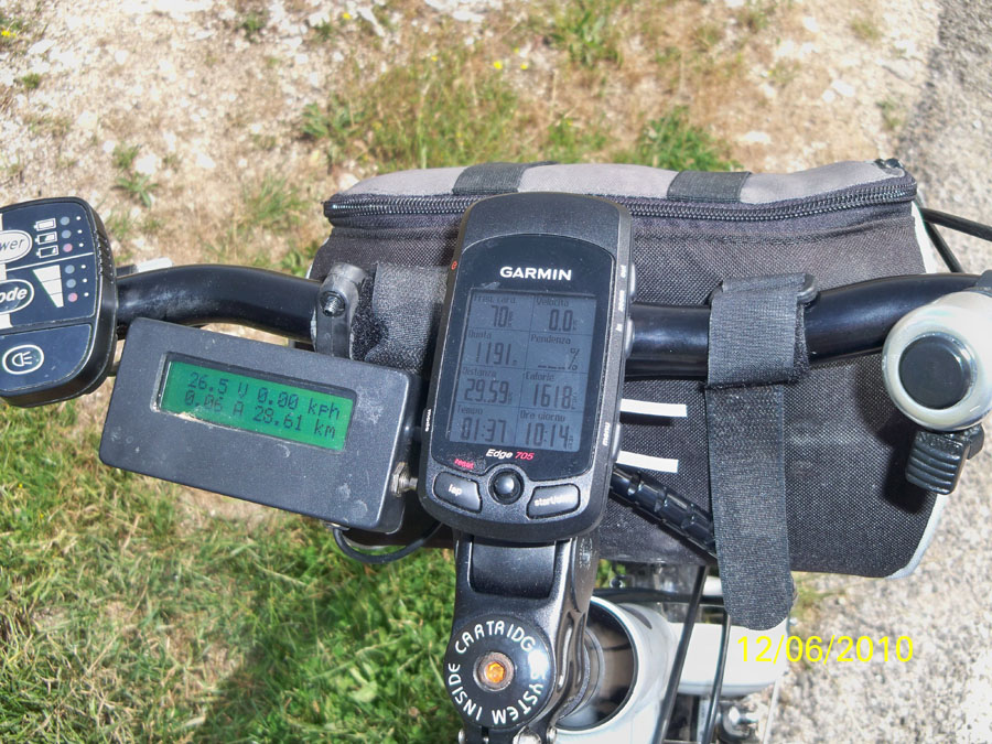

Oggi mi sono lasciato libera la mattinata e inforcata la Pro Connect , modificata con la combinazione 16 - 12, ho fatto un bel giro in montagna di 86 km e 1400 m di dislivello. Non è un'impresa come quelle del Pix e del Barba (a proposito attenti a voi due, che mi state scatenando la voglia di atti eroici in bici), ma è comunque una bella cavalcata. Debbo dire che sono molto soddisfatto, dato che ho realizzato tutto il giro in tre ore esatte alla media oraria di 28. 6 km/h, che è la media di gran lunga più alta da me realizzata su questo percorso. E considerando il percorso, ricco di salite, è oggettivamente una bella media.
Mi sono munito di due batterie, una da 20 A e un'altra da 10 A, messe dentro le borse posteriori di Decathlon. Questi i dati del percorso:
Consumo totale: 22.75 A
Consumo W/km: 6.6
Velocità media: 28.6 km/h
Velocità max: 60.9 km/h (su un discesone lungo e senza curve)
Tempo impiegato: 3 ore precise
Frequenza di pedalata: sempre compresa tra 70 e 80, non riesco ad andare oltre le 80, mi viene naturale questa cadenza
Considerazioni su l'accoppiata pignone catena 16 e pignone motore 12
Aumenta molto la spinta in salita e anche in piano in condizioni favorevoli si riescono a tenere medie elevate (sui 36 km/h, anche se a quelle velocità è determinante l'intensità e la direzione del vento). Il motore continua a spingere anche a velocità elevate. Per esempio in discesa con una velocità di 40 km/h, ho notato che se si pedala il motore spinge ancora consumando 3/4 A di corrente. Aumentando la frequenza di pedalata oltre le 80 si risparmierebbe un po' di corrente, ma io non ci riesco, è come se le mie gambe si fossero abituate ad andare sotto le 80 e lì rimangono.
Per quanto riguarda il consumo di corrente, volendo fare un paragone con il consumo della Pro Connect standard (pignone da 23 e pignone motore da 9), si deve considerare un consumo di corrente di un 20 % maggiore, a cui però corrisponde un notevole incremento di prestazioni in piano e in salita, rendendo la bici veramente molto godibile a chi piace usarla sportivamente.

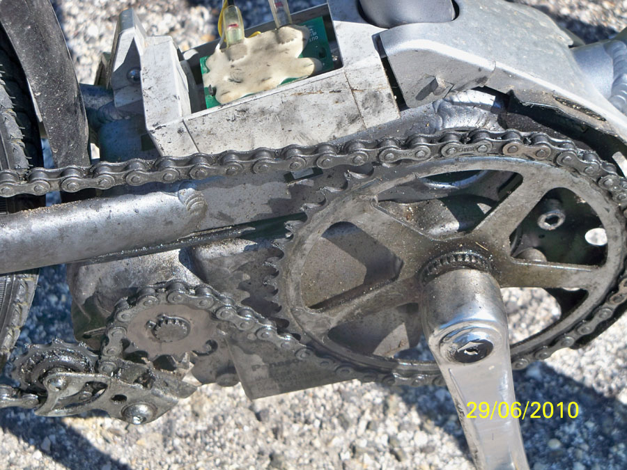

Per finire allego alcune foto del giro:
l'ormai famoso pignone da 12, si nota anche il fermo che lo tiene fisso
213,6 KB
La strumentazione sul manubrio
230,17 KB

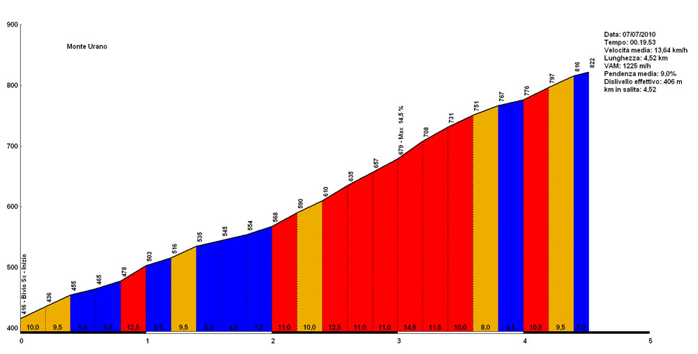

Nuova prova con la Pro Connect 12 -16, volevo testare questa configurazione su un percorso di un certo impegno, con due salite che sono quelle abruzzesi con i tratti a maggior pendenza.
Le salite sono tutte e due documentate su:
http://www.salite.ch (Monte Urano e Valico Olmo di Bobbi da Goriano)
ma rifacendole con il GPS ho notato che le altimetrie ufficiali sono abbastanza imprecise. Ho quindi scaricato il software CicloManiac (gratuito nella versione demo) e con i dati alla mano del gps ho creato le mie altimetrie con a destra riportati anche i dati del mio percorso.
Esprimendo in sintesi i risultati della prova si può dire che anche con la configurazione 12 - 16 le salite dure si superano abbastanza facilmente, i tratti più duri li ho percorsi in prima marcia ad una velocità media di 11/12 km/h. Debbo anche confermare che la pedalata è veramente piacevole, in piano, in assenza di vento contrario, si può tenere bene una media di 36 km/h e in salita le medie rimangono molto alte. Tra l'altro si sfruttano completamente le marce, mentre con la configurazione standard si usano unicamente le ultime cinque marce. Forse l'unica controindicazione è che avendo allungato i rapporti la pedalabilità a motore spento, in caso di necessità (esaurimento della batteria o inconvenienti vari), può essere un po' più faticosa.
Dai grafici si può notare che il dato della VAM è decisamente buono, poco più di 1200 m nella prima salita e poco più di 1100 nella seconda.
Altimetria M. Urano:
84,62 KB
Altimetria Olmo:
95,23 KB

Inserito il - 07/07/2010 : 22:05:04  Mostra Profilo Invia a Bengi un Messaggio Privato  Rispondi Quotando
Bravo Lupo! Mi sa che ora dovresti cambiare il tuo nik: "Lupo scalatore" a questo punto mi sembra più appropriato!
In ogni caso penso che in salita non ce ne sia per nessuno!
VAM impressionanti su salite belle toste!
Per quanto mi riguarda credo che dovrò stare lontano dalle salite serie come queste finchè il mio air bag non si riduce almeno di una quindicina di chili.
Complimenti ancora per le due ottime imprese!
