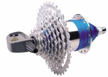

Il dual Drive Sram ha sicuramente "troppissime" marce (la versione a 21 non credo la facciano più) e cioè 24 o 27 rapporti con l'escursione di cui abbiamo già detto. Naturalmente il tutto rimanendo nei limiti dimensionali di circa 13 cm.
Innagini Sram DD
7,01 KB
9,02 KB

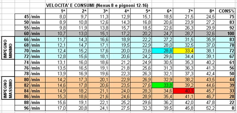

Il mio problema è che avendo il mio personale rendimento ottimale sopra le 80/min (84-86/min), mi è sembrato che a tali frequenze il Panasonic (pur con un pignone da 12) non riesca a fornire la piena assistenza....
Inoltre l'uso dell'8^ marcia in pianura per me non è possibile (rapporto troppo lungo) e pertanto tale marcia la terrò per le discese o per tempi migliori (quando sarò più allenato).
Comunque, devo dire che con tale assetto la bipa è molto godibile e rimane comunque versatile per i vari usi.
Nella tabella sottostante ho evidenziato con colori diversi i miei quattro assetti base:
- azzurro: impegno min. (100W) e assistenza min. (0,5:1);
- verde: impegno max (150W) e ass. min (0,5:1);
- giallo: impegno min. (100W) e ass. max. (1,5:1);
- rosso: impegno max (150W) e ass. max (1,5:1).
252,93 KB
Poichè la mia stazza e il mio scarso allenamento non mi consentono di affrontare salite serie, a questo punto l'intenzione sarebbe quella di procedere ad ulteriori settaggi per fare della mia ProConnect una stradista pura ...
