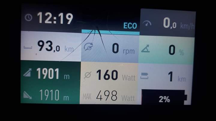

Inserito il - 23/04/2019 : 09:03:57  Mostra Profilo Invia a Steu851 un Messaggio Privato  Rispondi Quotando

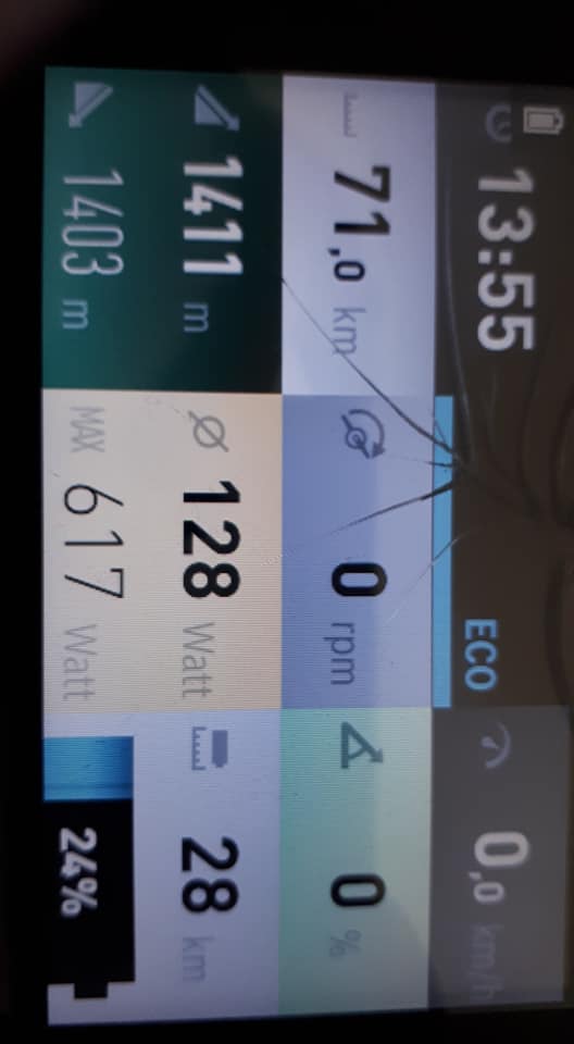

Aggiorno anche se la foto dice tutto 1200mt di dislivello, 65km è 30% di residuo.
Ho domandato visto che il percorso è abituale come si sarebbe comportato con la sola batteria originale : sarei rimasto a piedi 15 km prima della fine giro. E nessun inconveniente...
Visto che ha il Nyon dovrebbe visualizzare i Wh consumati o residui, smanetta un po' così hai dati più scientifici, se la batteria è una 400 Wh il blocco potrebbe avvenire più in alto oltre i 500 del modello più grosso, speriamo di no.

Inserito il - 23/04/2019 : 09:28:25  Mostra Profilo Invia a andrea 104KG un Messaggio Privato  Rispondi Quotando
Purtroppo non è mia è di un amico di Trieste con cui abbiamo ragionato su ma il lavoro l'ha fatto lui. Anch'io sono rimasto colpito pensavo a una piastra enorme ingestibile invece sembra poco più di una cinese..., anzi fatta uguale se non per la diversità del bms che è attaccato con 2 comuni fili. Speriamo non ci sia blocco...
Inserito il - 23/04/2019 : 11:49:11  Mostra Profilo  Visita l'Homepage di blindo7 Invia a blindo7 un Messaggio Privato  Rispondi Quotando
infatti la vecchia fettuccia era un casino,e c'era inglobato anche il sensore di temperatura,
c'è da capire quanto eroga la batteria,o da display,o con un wattmetro a 220V per vedere quanto carica in totale,
se il tuo amico aveva la batteria scesa a 300wh,con l'aggiunta è tornato vicino alla capacità iniziale magari 500wh e fa più strada di prima,ma sostanzialmente quella che faceva da nuova
quindi o estrapola i dati da display,da wattmetro,
oppure se aggiunge celle ed ha la stessa autonomia vuol dire che c'è un limite di wh erogati dalla batteria a prescindere dalla capacità reale
speriamo di no,altrimenti il sistema riesce a far tornare la capacità da nuova su una vecchia,ma non ad aumentarne quella di una in buono stato

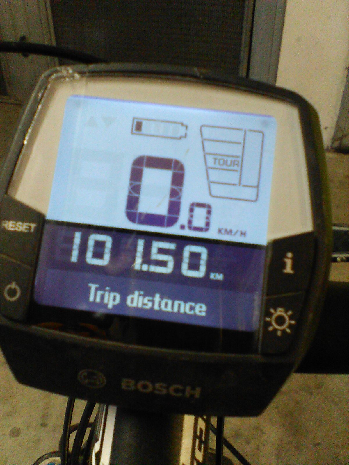

Inserito il - 24/04/2019 : 13:04:25  Mostra Profilo Invia a andrea 104KG un Messaggio Privato  Rispondi Quotando
Lui è contentissimo già con 10celle, ormai a fatto più di 250km (fa presto a 60 km a giro...) non ha misurato col wattmetro ma prima esauriva la batteria e ora gli segna 35%. Purtroppo non posso che riferire i commenti altrui...
Penso che provera con 20 celle entro una decina di giorni, ma è già soddisfatto così può darsi che si accontenti di 10 per paura di blocchi...

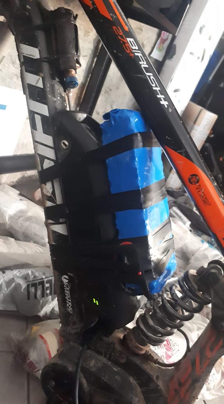

Inserito il - 25/04/2019 : 13:08:59  Mostra Profilo Invia a andrea 104KG un Messaggio Privato  Rispondi Quotando
16,37 KB
Nuovo giro test con scarica profonda del mio amico... nessun problema rilevato.. notare il dislivello è il chilometraggio assurdo

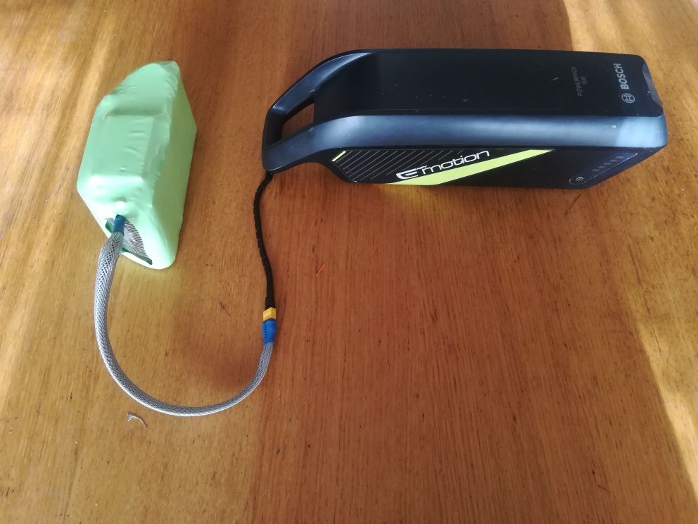

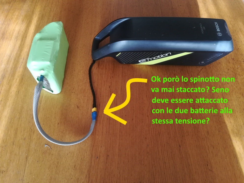

Fammi capire Andrea se io faccio uscire un filo Rosso e uno Nero dalla batteria del Bosch poi posso attaccare qualsiasi batteria che voglio basta che sia da 36v?
14785 Messaggi
Inserito il - 25/04/2019 : 16:10:58  Mostra Profilo Invia a andrea 104KG un Messaggio Privato  Rispondi Quotando
Per PRA provato con 10 celle.. i risultati sono quelli che hai visto... se poi funziona mettendo batteria più grande non si sa... ovviamente allo stesso voltaggio...

Stefanschen ha scritto:
Sarebbe bene avvisare chi legge della pericolosità del collegamento parallelo e le modalità per il primo collegamento tra le due batterie....
cioè?
14785 Messaggi
Inserito il - 27/04/2019 : 21:03:25  Mostra Profilo Invia a andrea 104KG un Messaggio Privato  Rispondi Quotando
Cioè devono essere esattamente alla stessa tensione altrimenti ci può essere un travaso di corrente incontrollato fra le due batterie, cosa non bella

Inserito il - 01/05/2019 : 21:24:07  Mostra Profilo Invia a andrea 104KG un Messaggio Privato  Rispondi Quotando
Vi confermo che funziona anche con parallelo di 2p. Non guardate il pacco che è grosso, collega le batterie con quel kit con tappini e barrette e la batteria diventa enorme se saldata si riduce quasi a metà...

Versione "definitiva" con 20 celle vtc6, ricarica da bosch.
Ormai ha fatto più di 1000km con l'expander, penso che se doveva dare errore l'aveva già dato

Inserito il - 01/06/2019 : 23:21:34  Mostra Profilo Invia a pilotaDD un Messaggio Privato  Rispondi Quotando

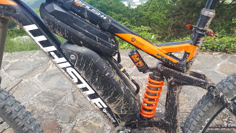

Bello anche il case... ed evidentemente collaudato pure in sentieri infangati...
Me ne incarti uno per favore!

Inserito il - 01/06/2019 : 23:26:32  Mostra Profilo Invia a andrea 104KG un Messaggio Privato  Rispondi Quotando
Scherzi a parte, adesso ne sta facendo due per suoi amici, se ti interessa veramente penso che spedendogli la batteria potrebbe anche fartelo... Però ti avverto ha un caratterino forte

Inserito il - 15/06/2019 : 22:30:39  Mostra Profilo Invia a pilotaDD un Messaggio Privato  Rispondi Quotando
238,04 KB
14785 Messaggi
Inserito il - 16/06/2019 : 02:08:24  Mostra Profilo Invia a andrea 104KG un Messaggio Privato  Rispondi Quotando
grande! funziona? di chi è il superbo lavoro?
6253 Messaggi
Inserito il - 16/06/2019 : 06:12:31  Mostra Profilo Invia a pilotaDD un Messaggio Privato  Rispondi Quotando
In collaudo...

Inserito il - 16/06/2019 : 14:18:17  Mostra Profilo Invia a andrea 104KG un Messaggio Privato  Rispondi Quotando
Il mio amico ha provato anche su una 2018 seminuova e va benissimo. Miura il connettore non va mai staccato, tranne che ovviamente non si voglia usare senza expander. Si devono essere attaccati alla stessa tensione. Sbaglio ho è una batteria "blindata"
Inserito il - 16/06/2019 : 16:19:16  Mostra Profilo  Visita l'Homepage di blindo7 Invia a blindo7 un Messaggio Privato  Rispondi Quotando
Yesss è opera mia, stamattina abbiamo fatto una trentina di km all'oasi di Castel di Guido, ci siamo lasciati a Maccarese e tornava aroma senza riprendere il treno, quando arriverà sapremo come funziona

6253 Messaggi
Inserito il - 16/06/2019 : 19:44:50  Mostra Profilo Invia a pilotaDD un Messaggio Privato  Rispondi Quotando
FUNZIONA BENE!!!!
327,64 KB
tutta in tour, anzi qualche salita fatta in sport
e mi sono restati ancora 8km di autonomia.
Direi che abbiamo... blindato Bosch!

bik3r
432 Messaggi
Inserito il - 16/06/2019 : 21:02:30  Mostra Profilo Invia a bik3r un Messaggio Privato  Rispondi Quotando
Ottimo! Bel lavoro!
Facci sapere quanto tempo in più ci metti a caricare le batterie insieme.
Da quanti Ah è l'extender?
6253 Messaggi
Inserito il - 16/06/2019 : 21:07:01  Mostra Profilo Invia a pilotaDD un Messaggio Privato  Rispondi Quotando
200wh
I tempi di ricarica non li ho mai cronometrati.
Modificato da - pilotaDD in data 16/06/2019 21:12:51
14785 Messaggi
Inserito il - 16/06/2019 : 22:04:14  Mostra Profilo Invia a andrea 104KG un Messaggio Privato  Rispondi Quotando
Un bel salto 101 km e non è finita! Complimenti problemi risolti alla grande
