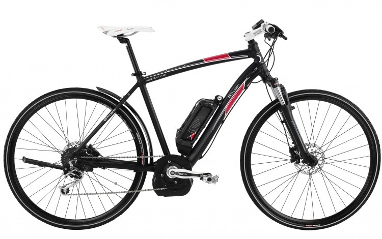

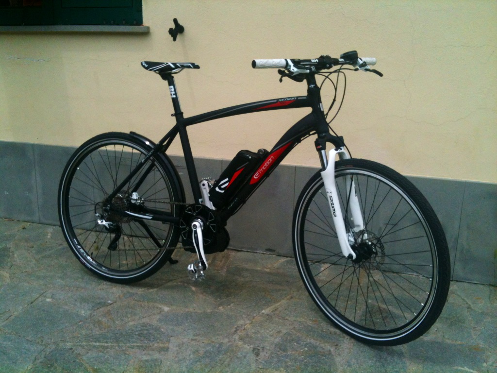

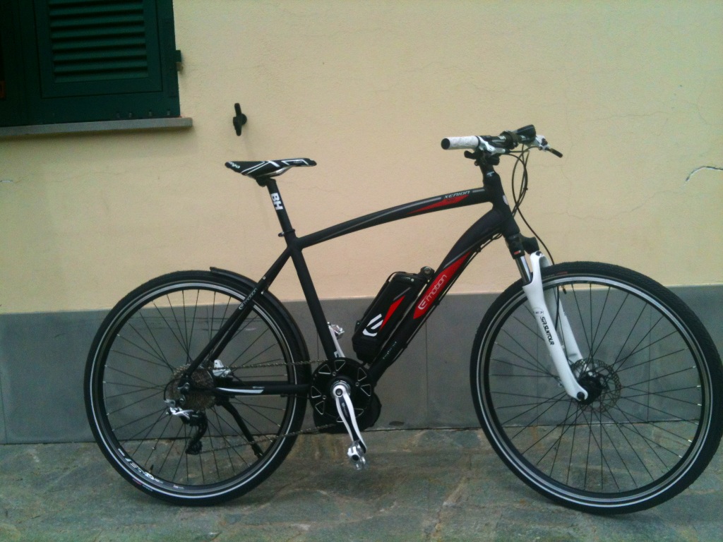

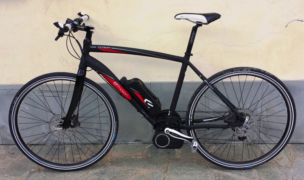

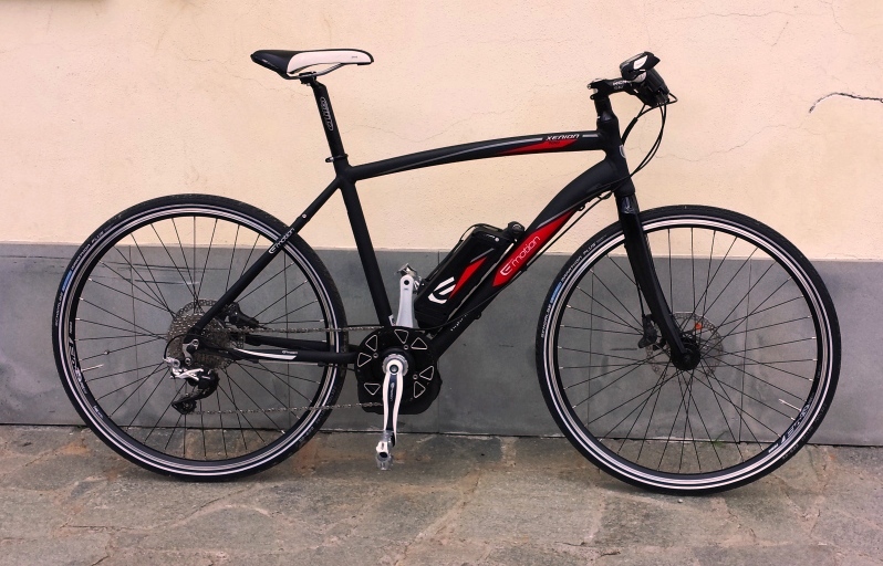

Nel mio, primissima serie sulla BH Xenion, NO,NON SI SPEGNEVA. Dovevo ovviamente portare le due batterie a 42V, accendere prima SOLO con la batteria originale, mettere in parallelo le due batterie ed avevo 40Ah. Sono quasi certo che anche Job che all'epoca era in procinto di fare lo stesso, non abbia il problema dello spegnimento.
6820 Messaggi
Inserito il - 28/02/2020 : 14:17:43  Mostra Profilo Invia a MilleMiglia un Messaggio Privato  Rispondi Quotando
110,56 KB
212,69 KB
230,84 KB
Poi qua messa giù per asfalto..
