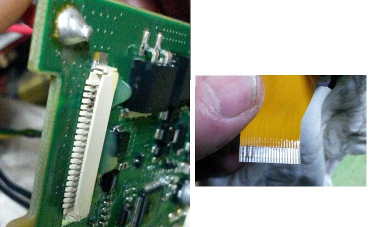

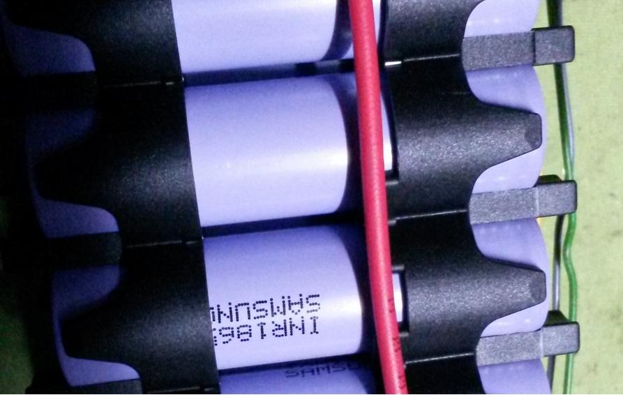

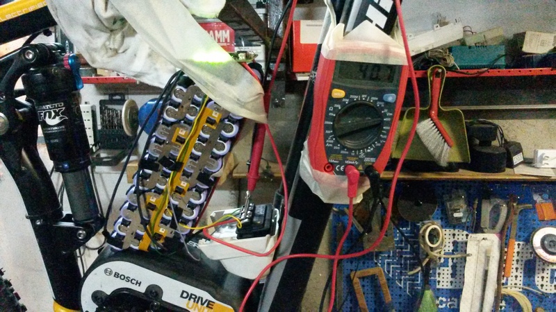

Ho per le mani una bella batteria Bosch 400Wh che non funziona.
E' carica, i leds si accendono tutti e cinque.
L'ho aperta, bellissima, celle samsung 18650
69,48 KB

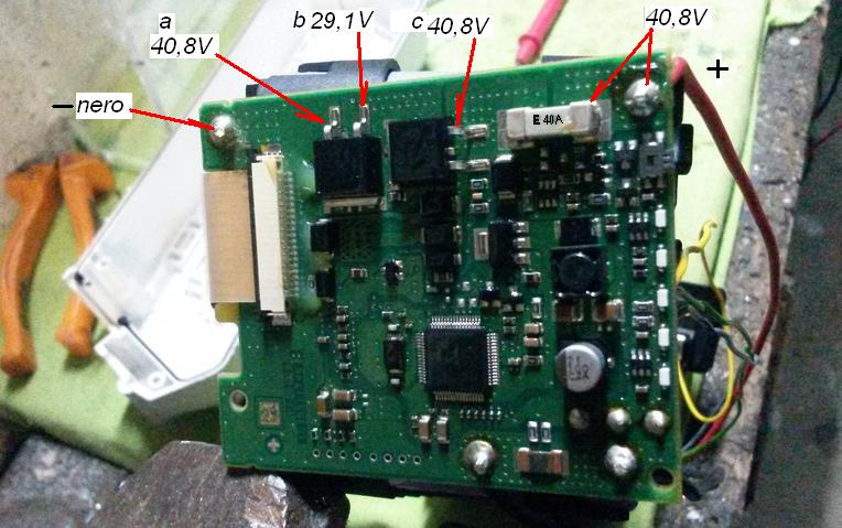

Il BMS
82,86 KB
Ai punti di prelievo corrente (basetta) nessun segno di vita, ho toccato un po' di piedini sul BMS e miracolo funziona. Ho pensato fosse il fusibile con un falso contatto. Dopo 5 minuti muore tutto.
Ho rifatto la stessa operazione e funziona ma dopo cinque minuti ancora niente. Toccando i piedini a b e c trovo i valori indicati e poi il positivo carico ma dopo un po si spegne Cosa potrebbe essere?

Cosa ti dice che non funzioni? L'hai provata su di una bici bosch?
Il bms eroga di solito corrente solo se comunica con l'elettronica centrale tranne che per pochi secondi quando premi il pulsante on.
Se la vuoi utilizzare senza un motore bosch devi sostituire il bms.

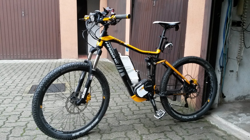

La dovrei usare con l'haibike, da errore 200 e 202 (mi sono dimenticato di dirlo)

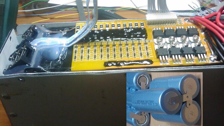

ho questo della mia vecchia batteria 36V 9Ah, (12 serie di tre elementi in parallelo) potrebbe andar bene?
Me l'aveva fatta il buon Peschetola (progetto ZEV) nel 2009, quasi tutti gli elementi sono ancora carichi e ne uso alcuni come torcia, batterie tampone ecc.
101,82 KB

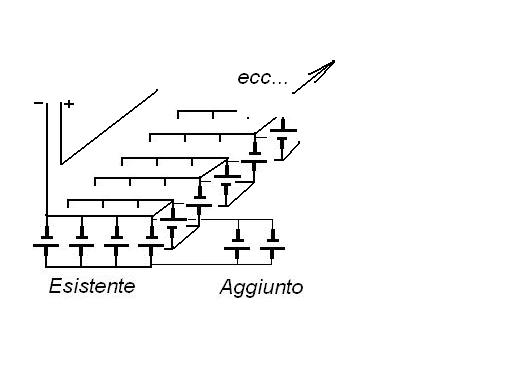

Buona idea Il parallelo lo dovrei fare sui due poli + e- in ingresso al motore? Mi sapresti indicare dove acquistare il nuovo BMS?

Pregherei di consigliare paralleli o quant'altro a chi veramente è sicuro si quel che fa.
La cosa è davvero pericolosa.
Si rischia che chiunque (non Giordano) legga questa discussione prenda per semplice la cosa quando invece è molto seria.
Ci sono in gioco correnti molto alte che potrebbero mettersi in moto per passare da una batteria all'altra se non sono cariche allo stesso modo.
Giordano,
1- se il problema è il rilevamento della temperatura allora potresti provare a sostituire il sensore della stessa che è fissato tra le celle. E' un componenete minuscolo che trovi in commercio, costa poco e potresti risolvere il problema recuperando la costosa batteria.
2-Altrimenti l'unico modo per utilizzare quel bellissimo pacco di celle è sostituire il bms con un altro per celle al litio. Naturalmente quando dovrai ricaricare dovrai utilizzare un carichino per litio che ti dovrai procurare perchè quello Bosch, se non colloquia con l'elettronica della batteria, non funziona.
Sostituire il bms comunque non è un pò laborioso. Devi rimuovere tutto il cablaggio in strip (quello marrone chiaro) che è saldato alle celle e al posto di quello devi saldarci i filini.
(se lo rimuovi abbastanza integro mi servirebbe...)
Fa molta attenzione quando colleghi il parallelo: le batterie devono essere ambedue cariche completamente. Meglio se controlli le tensioni prima di collegarle!!!

Una curiosità: per il parallelo basterebbe interporre un diodo come avevo fatto per le due Ping da 5Ah?
Se mi dai un n° di tel (in MP) ci mettiamo d'accordo.

Il diodo protegge purtroppo solo in una direzione e nell'altra?....
Se mi mandi la batteria posso provare volentieri a darci un'occhiata con calma. Non prometto nulla però perchè se è un guasto all'elettronica non sono in grado di ripararla.
Il problema, o meglio la necessità, della batteria in parallelo aggiuntiva da affiancare alla originale Bosch mi sembra che sia piuttosto diffuso.
Mi piacerebbe capire se è vero che c'è questa necessità e vi chiedo quale sia la vostra opinione.
Sono tentato di costruire un elettronica che protegga tali paralleli. Un mezzo studio di fattibilità l'ho già fatto...
C'è però da spenderei dei soldini e per questo per me è importante capire se ne vale la pena o no.
Chi mi da un consiglio?
Che sia da aprire una nuova discussione (anche perchè sarei un tantino OT...)

Beh! pensavo un diodo nelle due direzioni
Mi viene il dubbio che magari si distorce il dialogo fra la batt. bosch e la centralina!
Un dispositivo per permettere un parallelo a prova di stupido mi sembra interessante.
Mi prenoto per il primo che commercializzerai. Deve valer la pena per non comperare la seconda batteria o non ricellare una nuova a 600Wh come quelle che fai tu; comunque che sia possibile utilizzare una batteria che magari hai già (cambio bici o altri casi).
Un'idea potrebbe essere sostituire la base di aggancio della batteria con una dove sia posizionata la nuova presa per il parallelo. Dovrà essere stagna e fornita dell'interfaccia per la batt. in parallelo.

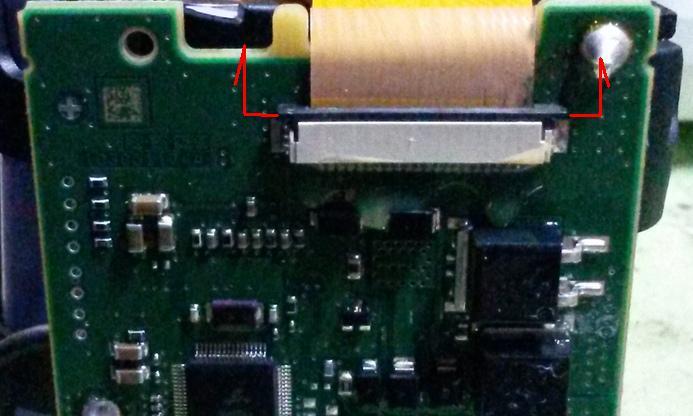

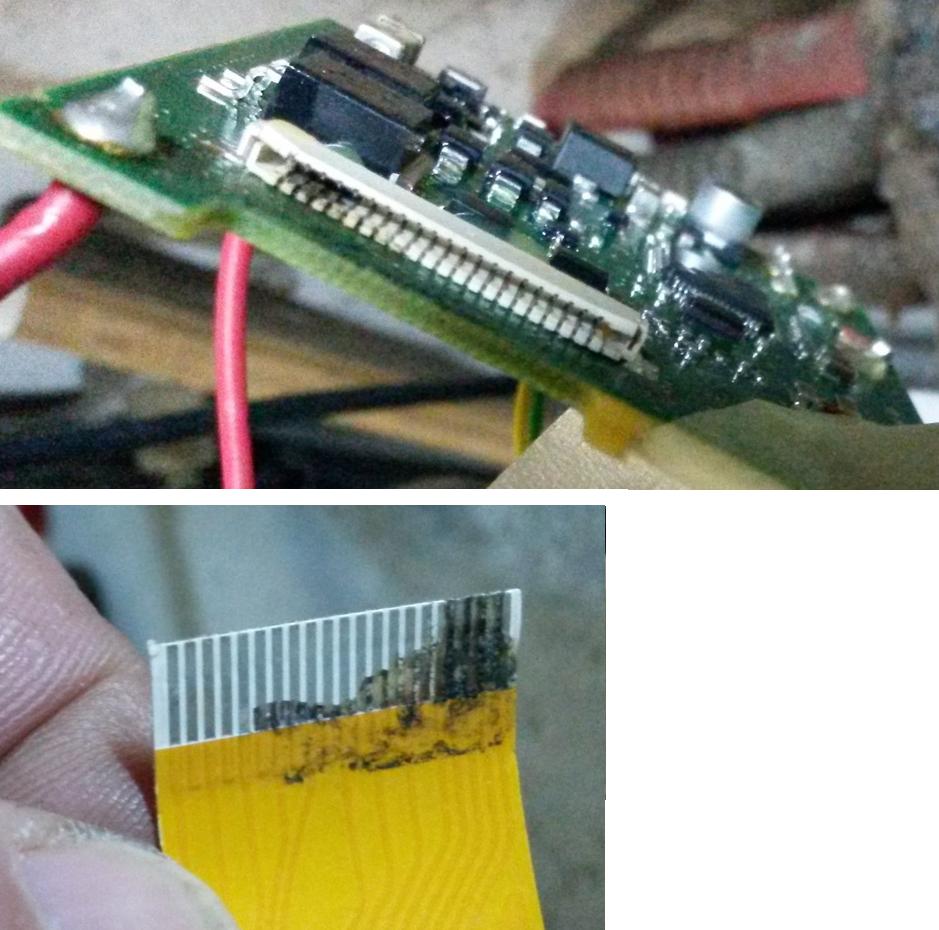

Proverò a sostituire l'indicatore di temp. poi vedrò.
4175 Messaggi
Inserito il - 27/11/2014 : 19:09:33  Mostra Profilo Invia a giordano5847 un Messaggio Privato  Rispondi Quotando
@Stefanschen:
ho visto che per cercare il sensore di temperatura bisogna staccare la spina del "bus" (il nastro marroncino chiaro) che ti interesserebbe. Se stacco la spina il BMS funzionerà ancora?
Altra cosa: non è stagnato alle "strps" ma puntato.

Una domanda, ma come si fa per evitare le scintille al collegamento della batteria con la centralina.......
Visto che la differenza di tensione tra due batterie cariche non supera sicuramente 1/2 V. se prima di fare il parallelo si collegano i negativi si mette una resistenza o altro tra i due positivi e si aspetta un attimo le due batterie non vanno alla stessa tensione precisa?
Stefanschen
2059 Messaggi
Inserito il - 28/11/2014 : 09:09:32  Mostra Profilo  Visita l'Homepage di Stefanschen Invia a Stefanschen un Messaggio Privato  Rispondi Quotando
Le scintille sono, ovviaamnete, la conferma di uno scambio di corrente dalla batteria più carica a quella meno carica. Questo scambio è tollerabile solo entro certi limiti ma poi, oltre a sfiammare, produce danni.
Se interponi resistenze funziona ma sprechi un sacco di energia e poi dovresti toglierle di mezzo quando la carica si equipara. Dimensionare le resistenze e dissipare per certe correnti non è una sciocchezza...
Quello che si può fare è caricare un pò meno la batteria supplementare, andare a misurare la batteria originale e innescare il parallelo solo quando, scaricandosi, arriva allo stesso livello della supplementare. Da questo punto in poi le due si scaricano contemporaneamente come dei vasi comunicanti.
Ovviamente l'utente si deve preoccupare di caricare tutt'e due le batterie prima di collegarle, ma mi sembra una attenzione banale...! Il pegno da pagare in caso se ne dimentichi è non poter usare l'energia della supplementare e tornare a casa prima della fine dell'uscita programmata.
Una spia potrebbe segnalare se la supplementare contribuisce oppure no..

Inserito il - 28/11/2014 : 09:21:37  Mostra Profilo  Visita l'Homepage di Stefanschen Invia a Stefanschen un Messaggio Privato  Rispondi Quotando
Ovviamente se scolleghi quello strip il bms non funziona più.
Per scollegarlo tira con l'unghia la parte bianca in direzione dello strip. Esce di circa due millimetri e così libera la pressione sullo strip permettendone l'uscita dal connettore.
Quando lo scolleghi fa molta attenzione perchè si scopre la parte terminale con 21 maschi vicinissimi tra loro (hanno tensione!!) e si rischia di fare qualche ponte se solo lo accosti ad una parte metallica!! Copri subito con dello scotch!!!!!
La parte terminale dello strip è puntato sul nichel che collega le celle. Per staccarlo senza danneggiarlo o strapparlo dovresti usare una mini fresetta con un Dremmel.
giordano5847 ha scritto:
@Stefanschen:

Giordano,
nela descrizione ho invertito i colori.... Le tue frecce sono esatte, bisogna fare proprio così.
Per il bms quoto Sergio Barba.
Se stacchi e riattacchi lo strip il bms riprende poi a funzionare.

Domani provo a smontarla e cerco il sensore che dovrebbe dare l'errore 202 (temperatura batteria).
Ho provato ad immaginare dove potrebbe essere e con che cablaggio parla con il BMS, l'unico sistema sembra una pista dello strip.
Potrebbe essere?
4175 Messaggi
Inserito il - 03/12/2014 : 18:34:44  Mostra Profilo Invia a giordano5847 un Messaggio Privato  Rispondi Quotando
Ho smontato la spina del BMS e, a quanto pare, c'è un falso contatto fra le piste e la presa. Se pulisco con l'alcool e straccetto di cotone (o microfibra per occhiali) poi provo a rimontarlo potrebbe andar bene?
Domani provo a vedere se qualche elemento si è rovinato.
Cercare il sensore è impossibile se non si smonta la striscia delle piste!
113,74 KB
Stefanschen
2059 Messaggi
Inserito il - 03/12/2014 : 18:49:54  Mostra Profilo  Visita l'Homepage di Stefanschen Invia a Stefanschen un Messaggio Privato  Rispondi Quotando
Mi sa proprio che stavolta hai trovato il problema. Bravo!
Se riesci pulendo a ripristinare i contatti hai salvato la batteria!
SpeedUp Maker
www.speedfun.bike
www.speedup.bike
4175 Messaggi
Inserito il - 03/12/2014 : 18:54:17  Mostra Profilo Invia a giordano5847 un Messaggio Privato  Rispondi Quotando
Grazie Stefano per la sollecita risposta. L'alcool va bene?

Inserito il - 03/12/2014 : 19:24:36  Mostra Profilo  Visita l'Homepage di Stefanschen Invia a Stefanschen un Messaggio Privato  Rispondi Quotando
L'alcol non va male, ma fa pochino...
Direi così ad occhio che sono delle incrostazioni pesantine da rimuovere con cortese pesantezza.
Prova a grattare con l'angolino di una carta di credito o simile. Meglio se Mastercard () Poi usa un pò di disossidante.

36660 Messaggi
Inserito il - 03/12/2014 : 23:16:22  Mostra Profilo Invia a Barba 49 un Messaggio Privato  Rispondi Quotando
L'alcol non pulisce niente, ci sono gli appositi spray per pulire i contatti elettrici, li trovi nei negozi di elettronica.
Sembra comunque che su quella strip ci sia colato dell'acido, speriamo che i contatti si possano recuperare, a volte il rame non esiste proprio più!

Vero Sergio, sembra acido e speriamo bene che non si sia m,angiato il contatti.
Ma non mi spiego, conoscendo bene la bestia, da dove possa provenire!!!
SpeedUp Maker
www.speedfun.bike
www.speedup.bike
4175 Messaggi
Inserito il - 04/12/2014 : 09:47:59  Mostra Profilo Invia a giordano5847 un Messaggio Privato  Rispondi Quotando
Con molta attenzione potrei tagliare il pezzo danneggiato sempre che le piste siano libere sulla parte di contatto
Mah! guardando meglio la foto, è una parte preparata Non ho ancora pulito prima di sera lo faccio e poi riferirò.

Geobike
321 Messaggi
Inserito il - 04/12/2014 : 20:43:49  Mostra Profilo Invia a Geobike un Messaggio Privato  Rispondi Quotando
Ragazzi buona sera a tutti.
In cina si trovano queste batterie:
44,97 KB
http://www.gd-battery.com/products_show-240.html
Ma secondo voi sono compatibili con il sistema Bosch o hanno fatto solamente una batteria simile.
Se fosse compatibile vorrebbe dire che e possibile fare dei BMS che colloquiano con il sistema e utilizzare le celle che si vuole.

Funzionaaaaa!!!!
Ieri sera dopo aver pulito il più possibile i contatti dello strip e la presa ho chiuso il circuito
55,61 KB
l'ho montata aperta per vedere cosa faceva
222,86 KB
Non dava errore e con l'intuvia acceso indicava 40,1V mi sono detto che potrebbe funzionare.
L'ho chiusa nel suo case con molta attenzione che non vengano schiacciati i fili. Li ho fermati in posizioni strategiche con dei pezzettini di nastro. E sono andato a cena perchè era tardi.
L'ho pensata funzionante nel dormiveglia
Questa sera l'ho provata. Che bello sentirla viva.
Ecco la bici allo stato dell'arte con la batt da 400Wh (l'altra è uguale ma da 300) Ho montato i fanali e la pompa, manca solo la tripla (è uno sfizio) ed il deragliatore anteriore.
199,49 KB
Ora non mi fermerà più nessuno
Grazie a tutti

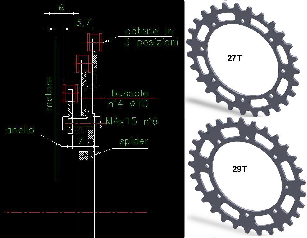

6828 Messaggi
Inserito il - 05/12/2014 : 20:29:30  Mostra Profilo Invia a MilleMiglia un Messaggio Privato  Rispondi Quotando
Tripla?
6828 Messaggi
Inserito il - 05/12/2014 : 20:31:46  Mostra Profilo Invia a MilleMiglia un Messaggio Privato  Rispondi Quotando
Tripla?
4175 Messaggi
Inserito il - 05/12/2014 : 20:49:19  Mostra Profilo Invia a giordano5847 un Messaggio Privato  Rispondi Quotando
MilleMiglia ha scritto:
Tripla?
Si è dal tornitore lo spider su mio disegno ed ho fatto tagliare al laser le corone da 27, 29 e 31 denti. Ora ho montato la 31 e 42 (cambio a mano).
Questa è l'idea che avevo già postata tempo fa.
77,36 KB
