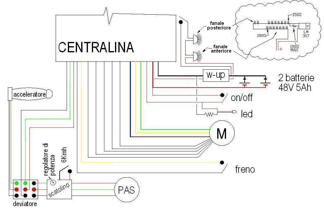

io avevo la bici come dici tu e questo è lo schema. Bisogna mettere due diodi perchè le batterie non si parlino.
Non mi chiedere che tipo di diodo dovrai chiederlo a chi è più esperto; a me l'ha messo Outside io ho solo sistemato la scheda nel case. La vedi qui

I diodi necessari si chiamano "Schottky" e hanno una "perdita di tensione" molto più bassa dei diodi al silicio (cioè quelli normali): 0.2 Volt e anche meno contro 0.7

Se le alterni cosa ottieni? Le due batterie le devi lasciare sempre collegate in parallelo per avere dei vantaggi!
PS) Se le due batterie sono assemblate con le stesse celle si possono parallelizzare senza inserire nessun diodo, lo facciamo già collegando in parallelo le celle all'interno delle batterie, la cosa fondamentale è che al momento del collegamento abbiano la stessa identica tensione...
