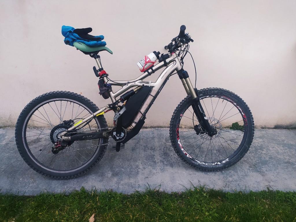

Avevo un “progetto di lungo termine” costruire un mid motor tipo “barbamotore” modificando un cute Q100h anteriore. Il progetto lo avete visto nel post “Garage Tech”
Se lo avete seguito saprete che è finito maluccio, per problemi meccanici, asse sgirato, filo in corto, fumo dal motore :-(
In realtà il motore funzionava bene, almeno nelle poche decine di km che ha fatto, ma senza torsimetro, equivaleva circa a un bbs da 500w, quindi nessuna innovazione, la scoperta dell’acqua calda...
E infatti qui qui voglio raccontarvi della parte più interessante, il torsimetro.

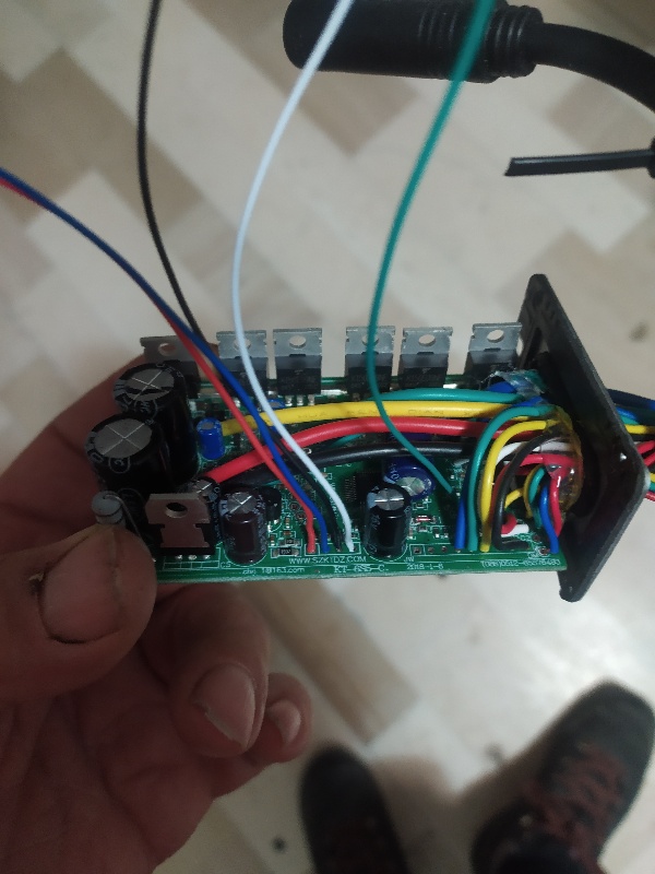

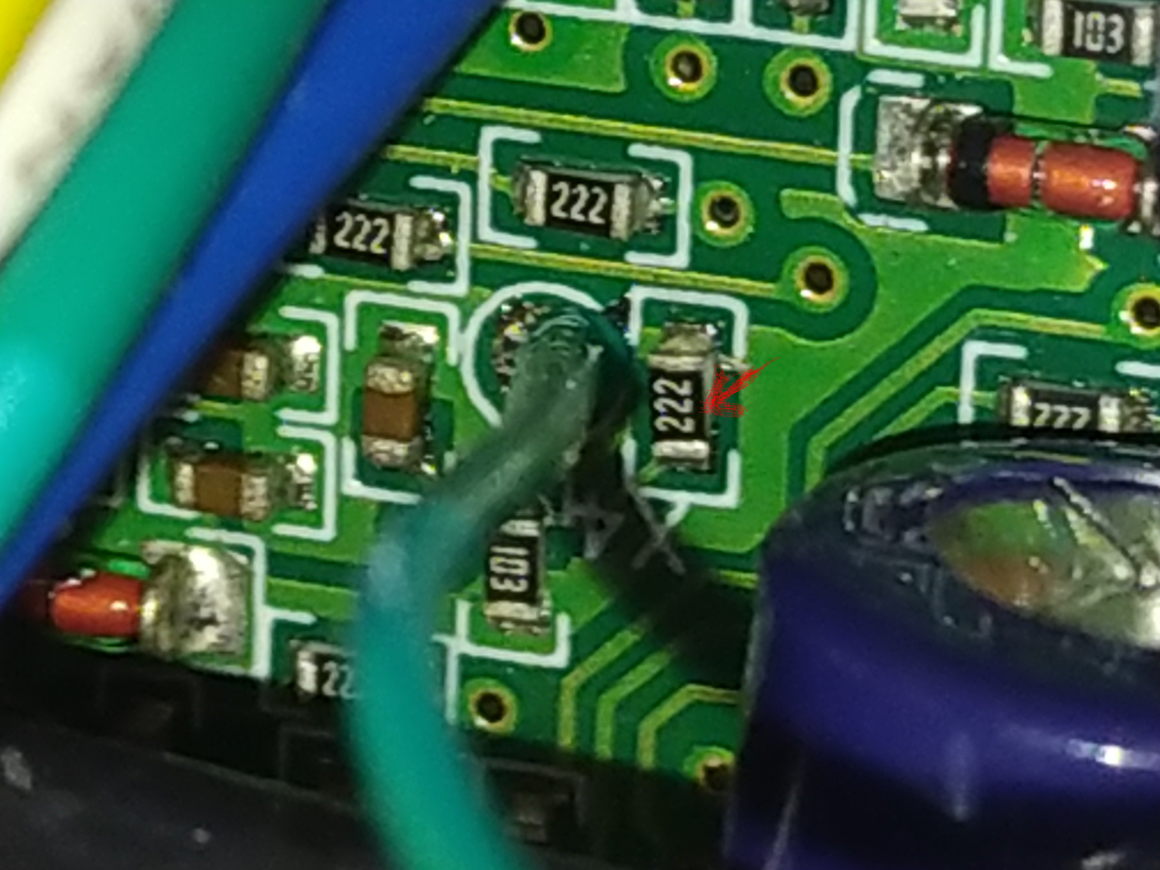

Dovete sapere che tutte le centraline Kt hanno un ingresso analogico supplementare non usato.
Detto così sembra difficile…. In realtà su tutte le basette si trova un bel foro con scritto “x4”. Ci si può collegare un sensore di temperatura… oppure un acceleratore supplementare, o appunto un torsimetro…
868,39 KB
Quindi ho aperto la centralina ho collegato 4 cavi nei fori di programmazione, un +5v, un gnd, un swim, e un rst….
E ovviamente un cavetto nel foro x4.

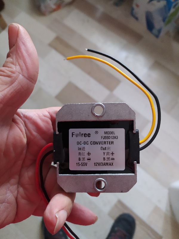

Qui c’è un altro problema, ilsensore va solo a una tensione compresa fra 8v e 15v, tensione non disponibile sulla centralina, assorbimento 40mah.
Prima ho provato a collegare un piccolo step up da pochi euro su un’uscita 5v della centralina, per portarla a 12v….
Risultato… tutta la parte 5v della centralina droppa a 2v, non regge l’assobimento.
Quindi ho visto che su endless tutti usano uno step down, ho faticato un po' per trovarne uno che da 48v andasse a 12v ma alla fine l’ho trovato su ebay. Può essere comodo anche per fare un impianto luci a 12v (max 30w).

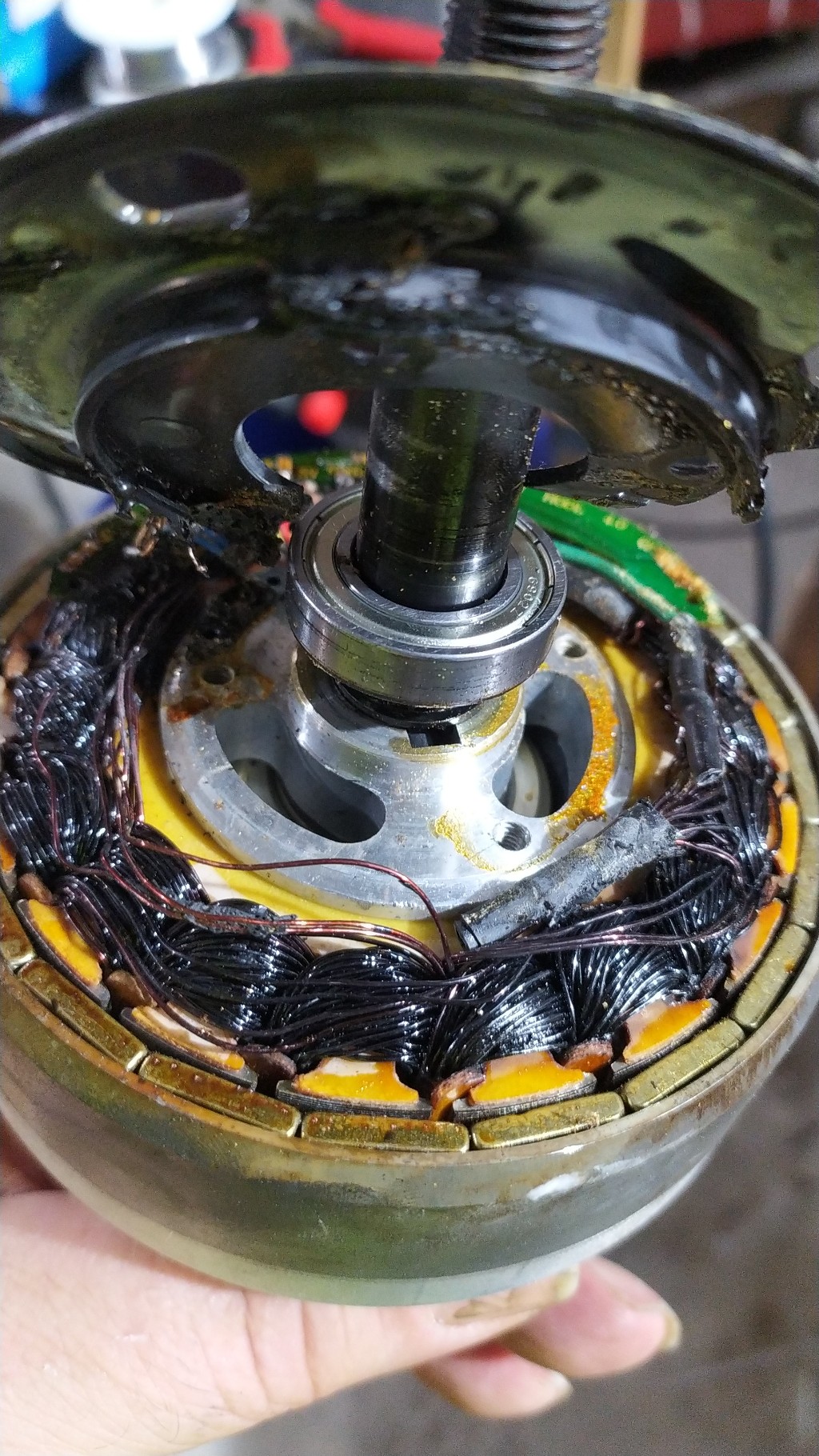

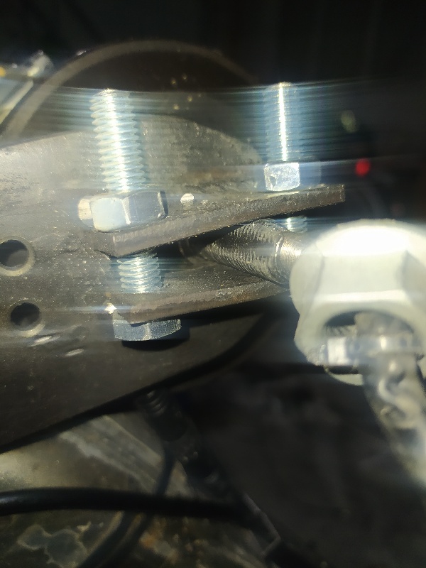

E qui il patatrac…. Avevo ancora il mid motor funzionante… dopo il cambio di software il motore girava ma partiva alla massima potenza semplicemente GIRANDO i pedali e non alla pressione dei pedali….
Faccio delle prove e sul lcd3, nel campo dei watt vedo 1130w! Il che per una centralina da soli 20 a è decisamente impossibile….
Provo il motore dopo il tramonto e non mi accorgo che le continue botte riescono a far sgirare l’albero motore piegando delle solide piastre di acciaio!
Esce fumo dal motore, fine della storia….
126,11 KB
Ma questo lo sapete già .. è la fine del tread GARAGE TEACH…

Ho constatato che il controller non si era fuso, così ho recuperato un altro insuccesso (non per colpa mia stavolta) un hub che doveva avere, dati del venditore, ben 55nm di coppia e che invece si è rivelato un comune hub da supermercato.. non so se ricordata la discussione. Lo tenevo li in attesa servisse a qualcosa, magari una bici da città…
Per il momento invece l’ho messo sulla enduro, anche se assolutamente non adatto, tira la metà di un bpm, forse meno :-(
Però mi permette di continuare la sperimentazione sul torque sensor e la centralina kt…

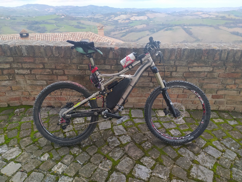

Per il resto comunque, tra unop spegnimento e l’altro adesso ho una mtb con hub e torsimetro… é una figata assoluta! Difficile descrivere ma è il miglior motore che abbia mai avuto, tranneper il fatto che in salita dura non va, ma questo dipende dal motore… ho provato alcune strade di campagna con spunti al 25% e….. praticamente un infarto imminente, ho portato su la bici di gambe… (col bpm si facevano, non tranqullamente ma senza morire)

Provata stasera, una goduria assurda. Non si riesce a percepire che si ha un hub, la progressione è "millimetrica" da piano a forte, e essendo un hub su percorsi normali puoi ottenerla con qualsiasi rapporto, non è come il centrale che a un certo punto si imballa.... la migior progressione mai provata (non credo sia tanto merito del torsimetro ma al fatto che è applicato a un hub...) non c'è brose o bosch che tenga...
Devo anche rivalutare il motorello in salita.. con la master buggata la settimana scorsa sul 15% morivo... adesso non so perchè salgo ai 17kmh ora in maniera esaltante... e non è che abbia chissà quanti watt, un picco di 830 circa, più o meno come i centrali di marca :-) penso che su un bpm un pò più pompato spacca

Cosa dicevo circa il motore che non era da salita?
554,33 KB
15132 Messaggi
Inserito il - 14/01/2022 : 18:16:33  Mostra Profilo Invia a andrea 104KG un Messaggio Privato  Rispondi Quotando
motore nuovo, vendutomi per 55 n.m., mai usato Non ha resistito neanche a salite di max 100 metri di prova... battuto tutti record :-) usato mezzora al giorno con temperatore sotto 5 gradi, più cag... di questo non esiste nulla
hai tenuto il conto di quanti ne hai fatti secchi? Sai se non bruciasse mai niente che noia
15132 Messaggi
Inserito il - 14/01/2022 : 19:24:25  Mostra Profilo Invia a andrea 104KG un Messaggio Privato  Rispondi Quotando
solo 2 bpm, un q128h e questo, a già anche il mid motor artigianale con asse sgirato più altre centinaia di danni
I bpm almeno mi duravano un anno l'uno prima di fondersi.. e con percorsi ben peggiori. E di solito li fondevo al 20 di luglio con 36 gradi esterni
Il q 128h in effetti mi durò ben 3 giorni, ma anche lì era il 25 di luglio e dopo 3 giorni di percorsi di fuoristrada, questo ha fatto 3-4 volte degli spunti sopra il 20% lunghi max 100 metri e con temperatura polare.. un vero record

Inserito il - 05/02/2022 : 20:36:22  Mostra Profilo Invia a andrea 104KG un Messaggio Privato  Rispondi Quotando
Scrivo qui semplicemente per completare il post delle esperienze con il torsimetro..
Si è concluso che con il motore al mozzo funzionava bene, ma il piccolo motore non era adatto alle salite e si è bruciato.
Adesso ho montato un bpm.
La risposta al torsimetro è sempre ottima, meglio ad esempio di un tsdz2 per chi lo conosce, meglio a mio parere di molti centrali di marca.
Oggi, malgrado la nebbiccia , sono riuscito a fare un giretto un pò più lungo, niente di eccezionale una 20ina di km.
Come tutti i torsimetri ha un inconveniente.... tocca spingere sui pedali
In realtà ai livelli più alti lo sforzo è zero, ma con pochissimo sforzo il motore va a 800w e non ho batterie ingrado di durare parecchi km con quell'assorbimento...
Per cui ho tenuto sempre il livello 2 con il quale con sforzo modesto si arriva a 350-400w, sufficienti per tutte le salite asfaltate delle mie parti. Già al livello 3 con modesto sfrozo si arriva a 500w e si sale veramente bene, ma sono già troppi per tenerli continuativamente (non per il motore ma per la mia batteria)
Vado molto piano come media perchè comunque il rapporto più lungo di cui dispongo è un 28/13, quindi 22-23kmh max senza morire di più si frulla...

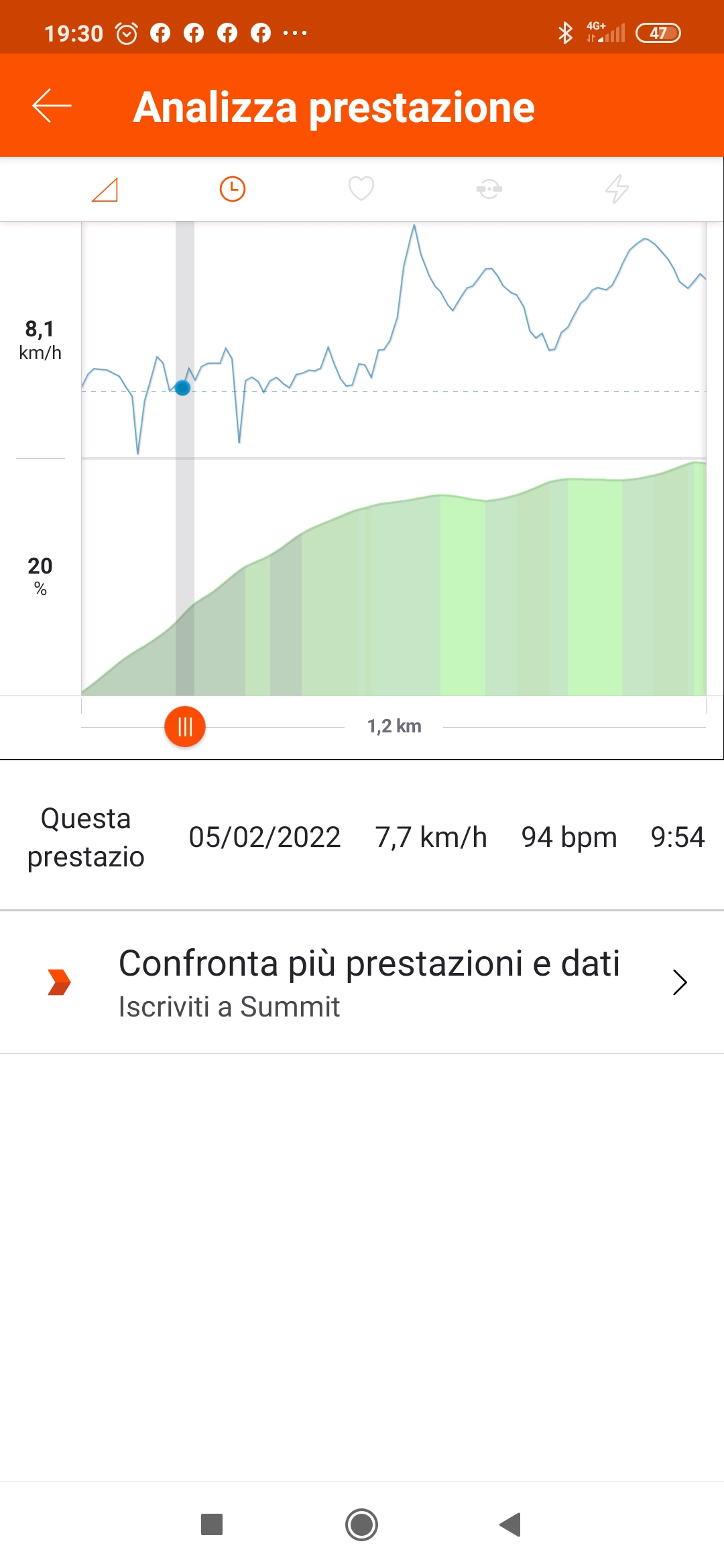

Il giretto di oggi è stato 80% asfalto e 20% strada bianca.
In particolare ne ho presa una che scende fra due colline e per risalire c'è un bel pezzo al 20%, quindi non uno spunto ma diverse centinaia di metri al 20%...
263,96 KB
Ero un pò timoroso ma in realtà sono salito benissimo sempre a 10-11 kmh e il motore non sembrava risentirne più di tanto. Certo ero sempre al max cioè gli 800w di piacco che da la centralina (lo so che è illegale ma la mia levo ne dava oltre 1000.... ed era legale...). Inoltre tenedolo a lungo a quei livelli si brucia di sicuro, quindi dovrebbe essere legale, è solo potenza di picco per brevi periodi
Purtroppo non ho un sensore di temperatura, mi piacerebbe molto ma non è previsto di fabbrica nel bpm e non si può installare perchè il filo nell'albero cavo del motore non ci passa...
Per il momento molto soddisfatto, se sorgeranno problemi al torsimetro o al motore vi farò sapere
228,06 KB

Un torsimetro acquistato a 73 euro (è un movimento centrale, vedi link all'inizio)
Una centralina a cui bisogna cambiare il firmware
Uno step down per alimentare il torsimetro.
I collegamenti delle fasi e degli hall sono i soliti. Rileggi il pippone iniziale del post...
