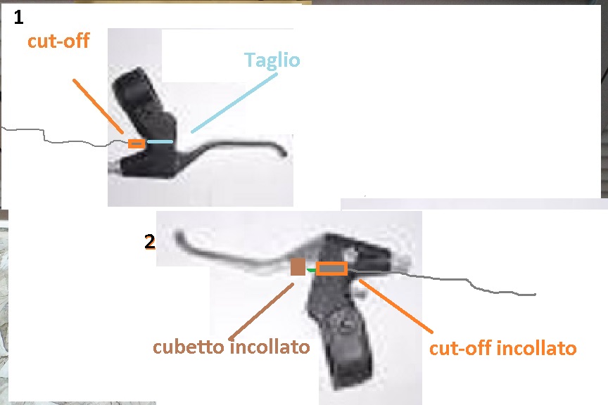

Ho preso una leva del freno con l'interruttorino cut-off,
(ti consiglio di prendere quella del freno anteriore)
ho svitato la piccola ghiera che tiene l'interruttorino,
ho tagliato il pezzo che sostiene la leva con il seghetto da ferro e, nel taglio, ho messo un cacciavitone e ho fatto leva allargandolo.
E' facilissimo perchè è di alluminio.
Non fai grande forza e non rischi di rompere l'interruttorino che è un cosetto semplice e robusto.
Poi ho incollato l'interruttorino sul pezzo che tiene la leva del comando originale della mia bici:
raschiato la vernice nel punto che serviva, messo due gocce di cianoacrilato (attack).
ATTESO CON PAZIENZA (cosa che sembra banale ma non è) che fosse ben asciutta la colla.
Considerato il posto dove incollare sulla leva un cubetto di legno (facilmente limabile se sbagli misure..)che, a leva chiusa schiacci l'interruttorino,
raschiato la vernice, due gocce di attack.
Una spruzzata di nero opaco e praticamente è invisibile, robusto semplice e funzionante.
Ovviamente ho applicato il cosetto nel lato inferiore del portaleva e leva.
Ne ho montato solo uno sul freno posteriore. Credo che sia il freno che tocchi prima in qualsiasi occasione, d'istinto.
Ora, così, faccio anche sterrati difficilotti senza paura.
Ciao :-)

Nico Danger ha scritto:
Ciao Fascao.
Quoto Gizzo.. per partito preso: la mia filosofia è riutilizzare.
Ciao :-)

Dopo aver svitato il cut-off lo sfili dal suo buchetto
poi fai il taglio azzurro fino al buchetto
lo allarghi
e il cut off esce con tutto il suo filo intatto.

gianluk70
61 Messaggi
Inserito il - 21/01/2015 : 16:29:38  Mostra Profilo Invia a gianluk70 un Messaggio Privato  Rispondi Quotando
anche io ho fatto come nico danger... ma ho usato la colla a caldo che incredibilmente tiene bene... e una barretta di alluminio al posto del legno.
io ho dei formula r1 che sono abbastanza striminziti nelle dimensioni ma funziona tutto benissimo da un bel tempo
