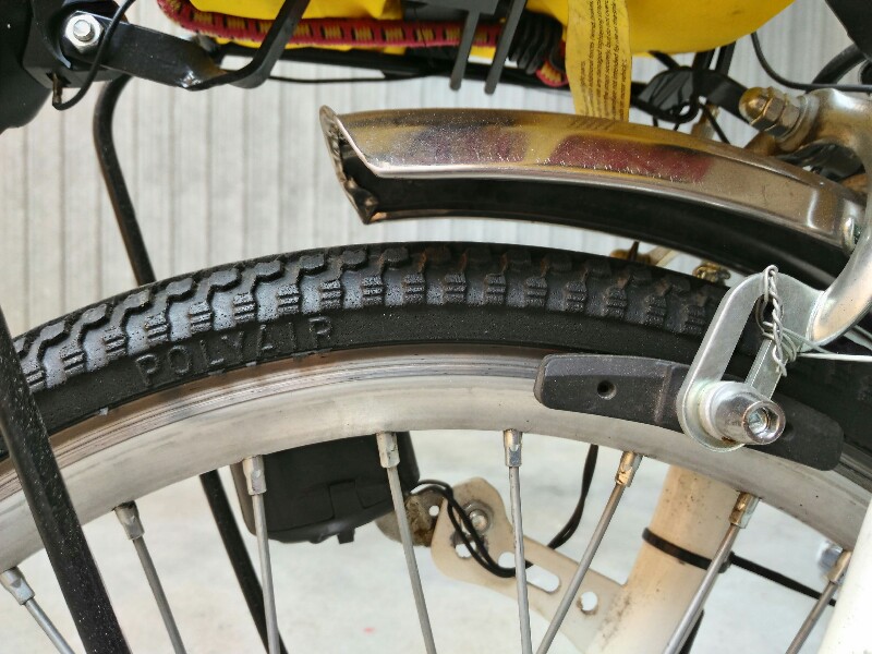

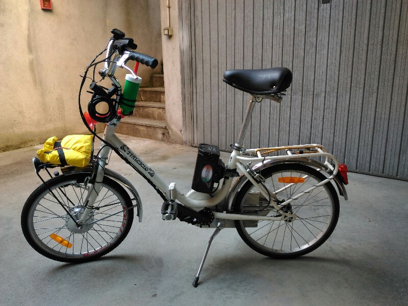

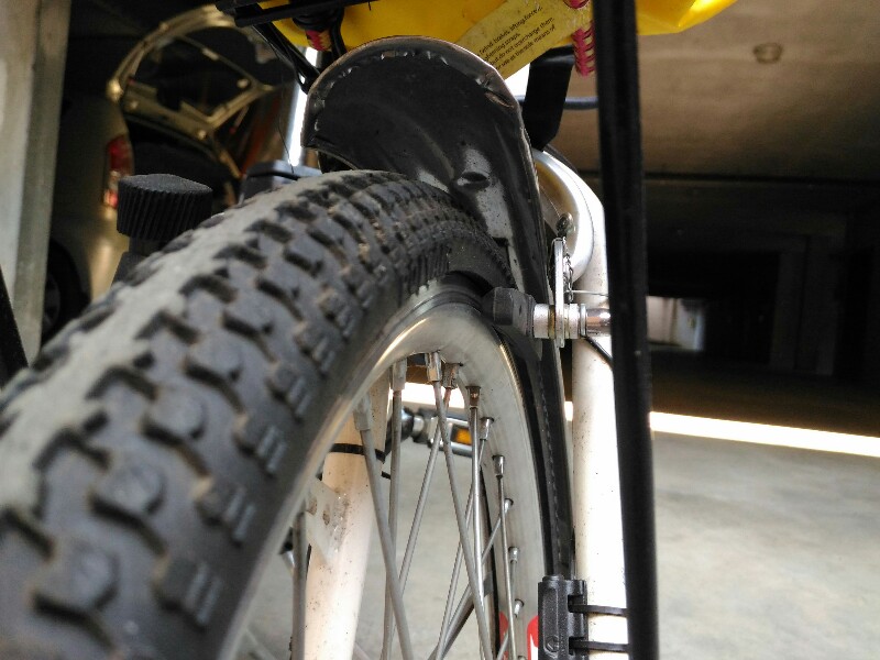

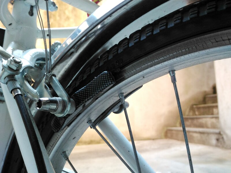

Inserito il - 07/05/2016 : 07:00:13  Mostra Profilo Invia a Iacomino un Messaggio Privato  Rispondi Quotando
Qualche foto:
155,36 KB
107,25 KB
135,51 KB
119,32 KB

interessante cosa
ma il codice fiscale non ce l'hai dato!!!
O meglio, quello è il sito di un venditore ma la marca delle gomme non riesco a trovarla...
ma la foto tua fa vedere stampigliato il nome "Polyair" e lanciando un amo dentro google qualcosa esce fuori , non il isto della polyair ma vari altri venditori e questo commento in francese del 2009!!!

È vero, non ho dato informazioni ulteriori perché, onestamente, non le ho cercate nemmeno quando le ho comprate per me Tuttavia quando ho scattato le foto ho pensato: cià che prendo dentro anche la scritta, magari a qualcuno interessa!

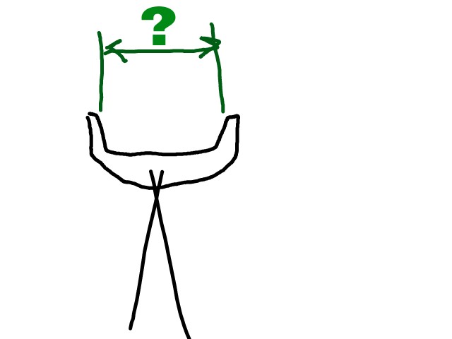

Dimenticavo un'altra cosa che non so : per scegliere la misura corretta del tallone cosa e dove devo misurare sul cerchio?
Iacomino
1003 Messaggi
Inserito il - 05/06/2016 : 07:45:37  Mostra Profilo Invia a Iacomino un Messaggio Privato  Rispondi Quotando
La misura da prendere sul cerchio è questa:
17,19 KB
Le misure dei miei cerchi erano esattamente a cavallo tra la gomma col tallone più stretto e quella col tallone più largo; ho chiesto al fornitore e lui mi ha consigliato di prendere la misura più larga. Evidentemente, nonostante la faticaccia per far entrare bene il tallone nei cerchi, è più sicuro così! Comunque dopo un po' di strada percorsa e un po' di curve prese alla garibaldina la gomma si assesta nel cerchio da sola.
