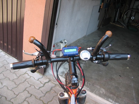

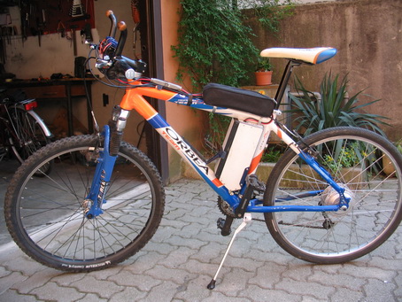

E' stato un parto lungo ma ho idea che ne sia valsa la pena.
Ho aspettato per vedere cosa arrivava di interessante dal mercato ed ho optato per il bafang posteriore.
In un primo tempo mi ero lasciato entusiasmare dal Nine di joffa, l'avevo anche ordinato e pagato ma poi ho rinunciato perchè non aveva la batteria e non me la sentivo di ordinarla a Ping per difficoltà di lingua. Ora ho fatto riempire da Progetto Zev un "case" da me costruito, per 36V e 9A mi ha fornito anche il W-UP. Il risultato mi sembra buono. Con il tempo e pazienza conto di stuccarlo e verniciarlo con i colori della bici. Questi sono i dati della prima prova:
partenza:
40,78V 0,06Ap 40,75Vm 2,4Wp 0,01Ah 0Wh 1,6/2W(casella in basso a dx del watt's up)
in piano: 22kmh 2A 90W pedalando normale
in piano: 27kmh 2,5A 100W pedalando normale si nota una leggera assistenza
salita ca 10%: 19kmh 10A 430W pedalando normale
salitona (sempre fatta a piedi): 12kmh 13A 470W pedalando sostenuto
Arrivo
39,12V 14,92Ap 35,24Vm 537,1Wp 6,48Ah 240,5Wh 1,9W(casella in basso a dx del watt's up)
totale 51km in discesa andavo senza motore e toccava anche i 55kmh.
Considerazioni: consumo irrisorio, molto piacevole, in pratica ti si spiana di molto la strada.
L'acceleratore è un'impiccio, dovrebbe essere più comodo il potenziometro con il quale si imposterebbe un range di assistenza e si lavora con i pedali. Senza dover tenere la manopola ci si può alzare sui pedali.
Ho notato che in discesa anche se acceleri non consuma.
Stò aspettando da Outside lo "scatolino" che mi permette di rendere compatibile il pas con l'acceleratore ed il potenziometro.
Monterò un deviatore che mi permetta di scegliere o l'uno o l'altro.

molto ben fatta giordano, complimenti!
sono contento che un ciclista esperto come abbia trovato finalmente la soluzione elettrica più congeniale
il bafang che hai tu sai che sigla è? e come va quanto a scorrevolezza da spento e a rumore?

Sono contento che piaccia anche a voi. Il motore di rumore non ne fa salve un piccolo ronzio solo per far sentire che c'è. Scorrevolezza ottima in pratica io ho usato il motore solo per le salite per il resto è come andare con una bicicletta normale; in discesa ho toccato i 55kmh senza pedalare (discesa ripidina).
Domani la peso e vi saprò dire.

Complimenti, proprio una bella creaturina . Continua a riportare i dati del watt up nelle prossime prove che, come dice pix, intanto ce li segnamo che prima o poi ci tornano utili per confronti e/o considerazioni.
Il bafang mi pare confermare la peculiarità di avere un buon rapporto velocità/consumo in salita. Mi piacerebbe capire se andando più piano (sui 9/10 km/h) consuma poco o no.

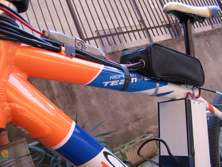

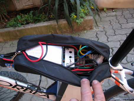

Fuori coro:
Io avrei creato un solo contenitore per tutto, cosi non mi piace.
Cerca di mimetizzare meglio anche tutti quei fili, da un tecnico ci si aspetta di piu'

ik8jqk ha scritto:
Fuori coro:
Quoto:
I cavi tenuti assieme dal nastro isolante che "girano" per la bicicletta senza una guaina, l'utilizzo diffuso di morsetti mammut, non mi entusiasma molto...
...Probabilmente è una "versione beta" del cablaggio...

Certo il lavoro non è ancora finito; avevo troppa fretta di provare!
I cavi però mi piacciono così scoperti quello rosso in particolare da il tono, sa molto di Milan. L'ho pesata con la bilancia pesa persone, sono 20kg .

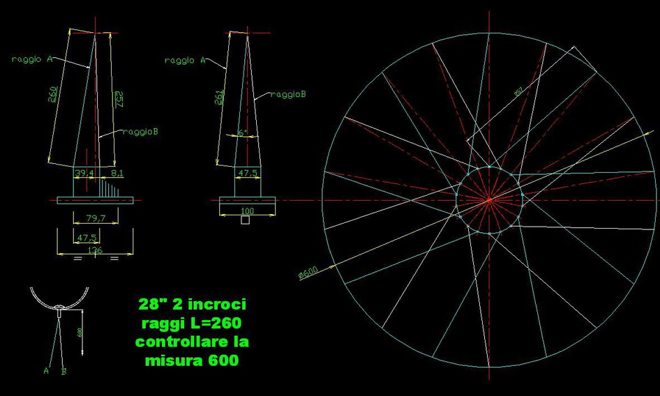

ciao giordano quando hai ordinato il motore bafang è gia raggiato
sul cerchio o devi pensarci tu ? grazie
4179 Messaggi
Inserito il - 09/05/2009 : 15:12:51  Mostra Profilo Invia a giordano5847 un Messaggio Privato  Rispondi Quotando
La ruota te la devi raggiare tu, il tedesco ti darebbe solo il motore più quello che indicato sul sito.
Poichè ho l'attacco per il freno a disco ed il telaio è predisposto, ho trovato un freno da montare sulla ruota dietro.
Il tubo per l'olio è corto, trovare il tubo più lungo sarà un'impresa, ho pensato di mettere un tubo di al. saldato. Qualcuno l'ha mai fatto?

grazie giordano
hai avuto difficolta a trovare la misura dei raggi?
la mia idea sarebbe di montarlo su una vecchia bici da corsa
con telaio in acciaio date le ridotte dimensioni del motore
e la sua buona scorrevolezza solo per avere un pò di aiuto
in salita
osva

osva ha scritto:
grazie giordano
hai avuto difficolta a trovare la misura dei raggi? la mia idea sarebbe di montarlo su una vecchia bici da corsa con telaio in acciaio date le ridotte dimensioni del motore e la sua buona scorrevolezza solo per avere un pò di aiuto in salita osva
Ho fatto lo stesso ragionamento anch'io. per i raggi guarda qua.
con i raggi da 260 fai tutto, devono essere dia 2,5
