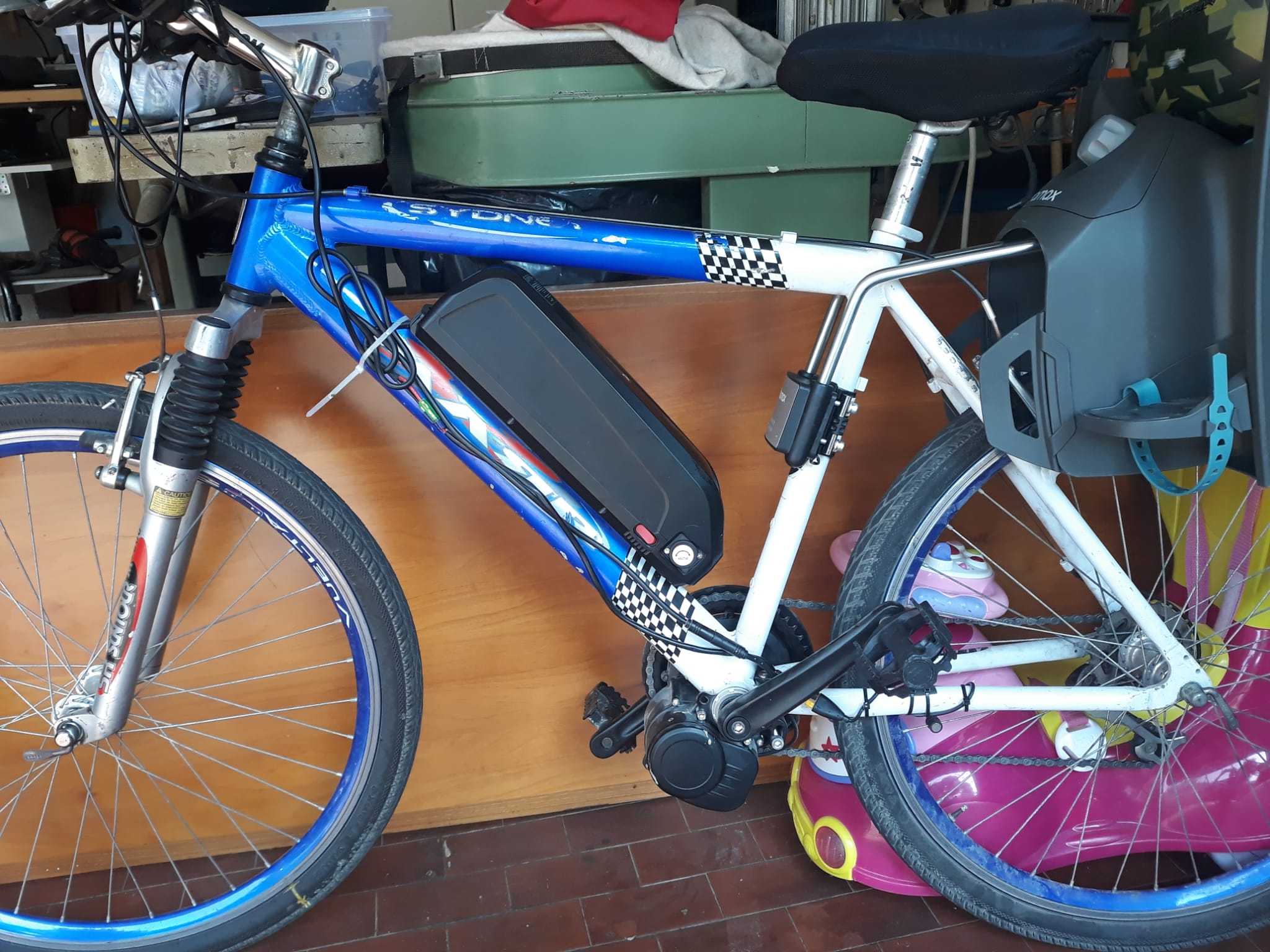

Inserito il - 22/07/2020 : 11:58:42  Mostra Profilo  Rispondi Quotando
ciao MMario89, stessa identica situazione con bimba di 2 anni e mezzo.
Posso chiederti che seggiolino hai acquistato ?? Perchè dalle foto sembrerebbe uguale al mio, un HAMAX Chill.
Beh, se è lo stesso è strano , perchè con reclinazione al massimo mia figlia resta con la testa molto ben appoggiata allo schienale... Eventualmente potresti provare a regolare la posizione del seggiolino (più o meno vicino alla sella) ; più è lontano dalla sella più la leva del braccio di sostegno aumenta, aumentando anche il grado di "ammortizzamento" del seggiolino.
Se invece non è lo stesso modello, te lo consiglio ; costa (ca. 85 eur) ma il grado di reclinabilità è davvero elevato.
Altrimenti, se proprio, una striscia di velcro applicata su caschetto e schienale potrebbe risolvere. Il problema è che rischierebbe di attaccarsi anche quando la bimba non dorme..
Qui una foto di come l'ho posizionato io..
383,09 KB
Modificato da - calcifer in data 22/07/2020 12:14:28
