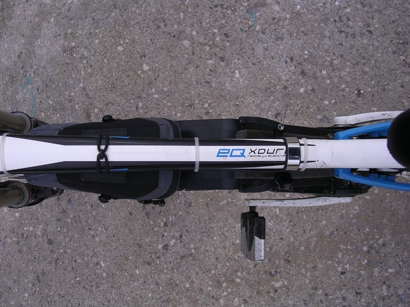

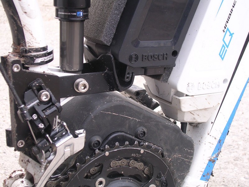

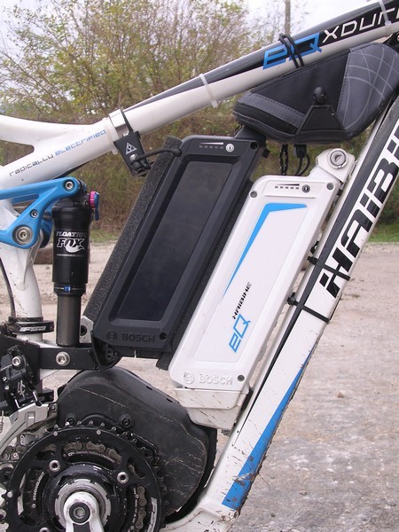

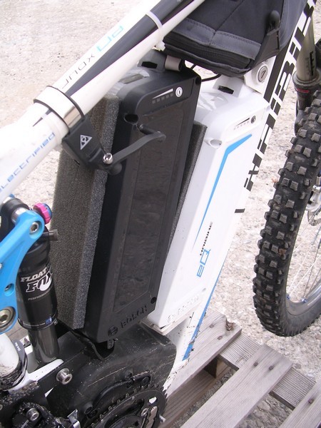

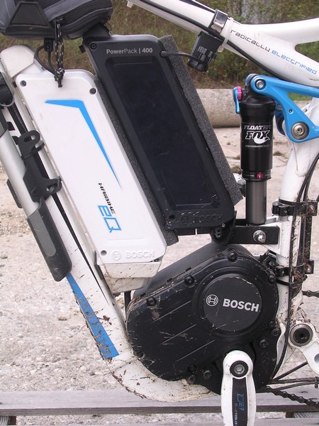

Anche se a dire il vero la uso raramente, quando capita mi scoccia un po' portarmela a spasso nello zainetto così ho pensato a questa cosa e l' ho realizzata con l' aiuto del caro amico Gianluca, grande appassionato di bici e responsabile del contagio:
115,5 KB
135,68 KB
107,47 KB
139,52 KB
100,93 KB
176,16 KB
Ho dovuto pero' rimuovere con un seghetto elettricolo frontale la mensolina di fissaggio della fettuccia e spianare le bave con la flex

Bel lavoro Daniele, ma il fissaggio superiore (con le due ganasce avvitate) è pratico e affidabile?
8grunf
724 Messaggi
Inserito il - 13/11/2013 : 13:02:19  Mostra Profilo Invia a 8grunf un Messaggio Privato
Grazie Nico, secondo me lo è.
Sul supporto basso la batteria non ha nè gioco laterale nè assiale, si appoggia su quella attiva in modo solidale grazie anche alla spugna adesiva (meglio sicuramente sarebbe il neoprene con l' adesivo ma non ne avevo).
Il supporto superiore impedisce lo spostamento laterale e "spinge"
la batteria contro l' altra; certamente si può migliorare, è una cosa fatta al volo con quello che avevo in casa ma provato sullo sconnesso si è comportato bene.

Ciao Marco, la mia è Tg 48.
Su misure inferiori credo non sia possibile in quanto l' ammo se spinto a finecorsa toccherebbe la batteria, qui lavora bene ma va detto che siamo al limite.
Ovviamente il discorso è riferito alle full, sulle front non credo ci sarebbero problemi se non studiare il fissaggio inferiore in mancanza delle orecchie dell' ammortizzatore qui utilizzate.

Inserito il - 13/11/2013 : 18:28:20  Mostra Profilo Invia a windmillking un Messaggio Privato
osservavo le foto e mi è venuto in mente che forse converrebbe chiudere con del nastro adesivo la parte dei contatti della batteria di riserva , prima che si riempia di fango e sporco
