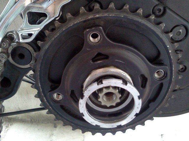

Nicotizzo perchè Nico c'entra eccome. L'adattatore per il deragliatore anteriore è suo...
Ho acquistato tutto il necessario per mettere la corona da 33 e da 44.
Ma qui mi sono fermato
137,84 KB
142,77 KB
in realtà non dovevo togliere quelle brugole, che ho rimesso, ma tutto quel pezzo tenuto bloccato da quel "dado" tondo che ha quelle scanalature attorno. Sapete dirmi cosa devo fare? Serve un attrezzo particolare?

Inserito il - 12/01/2013 : 00:34:37  Mostra Profilo  Visita l'Homepage di AlexSv Invia a AlexSv un Messaggio Privato  Rispondi Quotando
Io ho usato la chiave a settori che normalmente si usa per girare la ghiera del precarico degli ammortizzatori degli scooter/moto (l'ho trovata tra i ferri in dotazione alla moto!)
Stefanschen
2059 Messaggi
Inserito il - 12/01/2013 : 08:47:56  Mostra Profilo  Visita l'Homepage di Stefanschen Invia a Stefanschen un Messaggio Privato  Rispondi Quotando
Io l'ho svitata con una semplice giratubi grandina ("cagna" in veneto, pinza a becco in italiano)oppure prova con dei colpettini di martello su un cacciavite che punta sulle tacche. Ma ricorda che devi girare AL CONTRARIO perchè il filetto è sinistrorso!!!

Inserito il - 12/01/2013 : 09:01:55  Mostra Profilo Invia a Barba 49 un Messaggio Privato  Rispondi Quotando
Il dado è sinistrorso, ma ti consiglio di svitarlo con una chiave oppure una pinza: Se batti sul dado i colpi si trasmettono al cuscinetto che si intravede nella foto è possono intaccarne le piste.

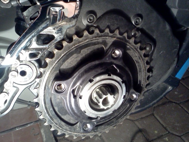

misimo
263 Messaggi
Inserito il - 12/01/2013 : 16:27:10  Mostra Profilo Invia a misimo un Messaggio Privato  Rispondi Quotando
@ casafe & Barba 49 oggi se la trovo la compro
115,58 KB
per ora l'ho sbloccato con una chiave a pappagallo ma sono di nuovo fermo questo pezzo sul quale è fissata la corona da 38 non so come sbloccarlo. Aiuto!

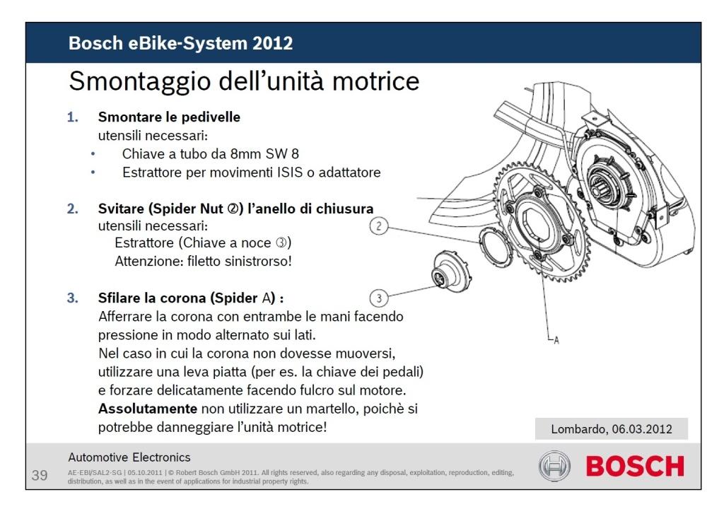

Nicot
2008 Messaggi
Inserito il - 12/01/2013 : 16:41:20  Mostra Profilo Invia a Nicot un Messaggio Privato  Rispondi Quotando
La prendi con entrambe le mani e la smuovi un pò alla volta eventualmente anche infilando una lama piatta (come da istruzioni Bosch)

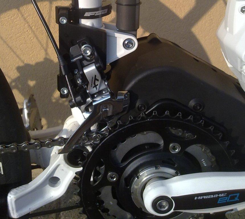

Nicot
2008 Messaggi
Inserito il - 14/01/2013 : 07:27:40  Mostra Profilo Invia a Nicot un Messaggio Privato  Rispondi Quotando
misimo ha scritto:
@ Nicot lo spider è fissato alla corona con quattro dadi a brugola che hanno uno spessore, a occhio non superiore a un millimetro
Forse è il caso di precisare intanto, che sono le corone ad essere ad essere fissate allo Spider (che è quel pezzo che non riuscivi a sfilare dal pignone motore).
Come vedi dalla foto, le corone vanno montate una a sx e una a dx dello Spider e fissate con le stesse quattro brugole che fissavano la corona unica e il disco protettivo (che pertanto va eliminato).
La distanza tra le due corone pertanto diventa perciò di circa mm. 3, che è appunto lo spessore dello Spider, che è sufficiente (anzi leggermente abbondante) a lasciar passare tranquillamente la catena senza sfregamenti.

36682 Messaggi
Inserito il - 14/01/2013 : 10:05:27  Mostra Profilo Invia a Barba 49 un Messaggio Privato  Rispondi Quotando
Adesso ci siamo!!!
Oltretutto se la distanza tra le corone non è quella giusta anche il deragliatore non lavora correttamente...
