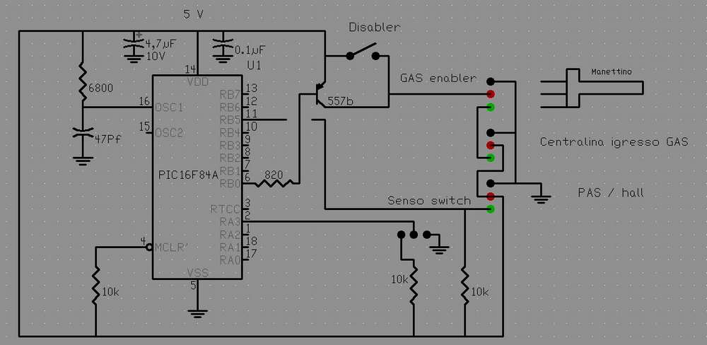

Una volta analizzato il segnale digitale del PAS è scaturita l'idea di utilizzare un pic per il circuito. Avrei voluto utilizzare un modello di pic più compatto ma il mio programmatore non ne supporta quindi ho preferito utilizzare l'universale 16F84A anche se ingrandisce un po le dimensioni del circuito ed è parecchio sprecato allo scopo.

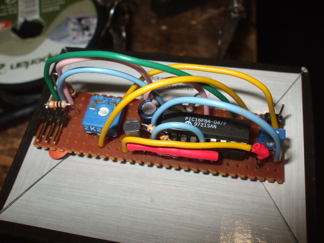

La prima versione del circuito era quarzata e più complessa, poi riduci e togli quà e là sono arrivato a questo concentrato.
Il circuito descritto funziona SOLO con sensori PAS che comunemente chiamiamo a 5 magneti. In realtà sarebbe meglio dire che funziona solo con un certo tipo di sensori piuttosto che collegarlo a un numero di magneti. Più precisamente si può dire che questo circuito funziona con i sensori PAS che inviano un segnale con duty cycle 1:3 ovvero che mandano la massa al filo del segnale per un periodo più o meno lungo a seconda del verso di rotazione, direi che tutto sommato sono i sensori più comuni che normalmente sono forniti con i kit o acquistabili come ricambio.
Il circuito riconosce e analizza la lunghezza degli impulsi in ingresso e non fa altro che attivare un uscita o disabilitarla in modo da avere a disposizione una alimentazione separata e indipendente per il manettino. Oltre a questo mettendo verso massa o verso il positivo il pin 2 possiamo ottenere un effetto inverso del circuito sul piedino 11 di uscita, cosa che ci permette di montare il pas come ci pare e di selezionare poi con lo switch il senso di rotazione a noi più consono. L'uscita del pic potrebbe già pilotare senza problemi direttamente la manopola del gas poichè è in grado di fornire 20mA mentre il manettino ne assorbe 4-5, ma ho preferito renderla più "robusta". Il circuito opera a circa 1 Mhz di frequenza...l'unica cosa che finora non ho fatto è misurare il consumo totale di questo circuito. L'uscita al pin 11 consente il funzionamento del GAS quando è a livello basso mandando in conduzione il transistor che fornisce l'alimentazione al manettino stesso. Questa configurazione con PNP consente una perdita di soli 0.1 volt della tensione di alimentazione, quindi se la centralina dispone di 5V ne avremo disponibili 4.9 per il manettino. Nel mio caso la centralina fornisce 4.7V e sul manettino ne ho 4,6, pienamente sufficienti ad ottenere la massima velocità.
Il ponticello "GAS enabler" fra i terminali E e C del transistor serve solo in caso di avaria del circuito per avere direttamente sull'acceleratore la tensione di 5V senza la funzione Legal.

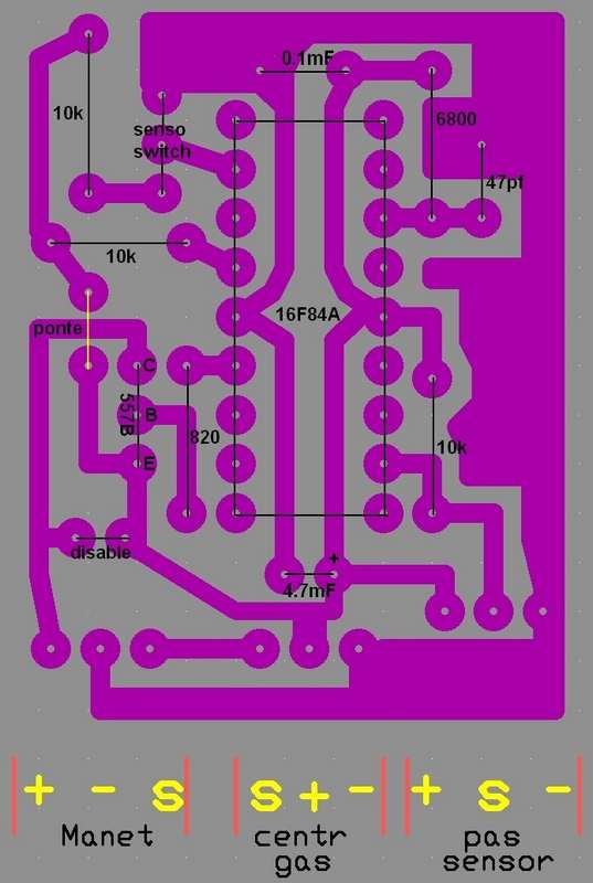

Come si può vedere lo stampato che ho disegnato allo scopo ha dimensioni piuttosto contenute e non ha punti di taratura se non lo spostamento del ponticello fra il pin 2 e massa oppure fra il pin 2 e la resistenza da 10K a seconda di come il disco è stato montato. Una volta programmato il pic e montato il circuito non ci rimane che assemblare correttamente i vari cablaggi, posizionare a caso lo switch sense e accendere il circuito. Ora verifichiamo se pedalando avanti il manettino funziona, se funziona siamo a posto, in caso contrario, senza la necessità di spegnere il circuito, posizionamo lo switch sense sull'altro contatto e siamo a posto.
NB: senza il collegamento "switch sense" che sia da una o dall'altra parte il circuito non funziona, quindi non scordatevi di piazzarlo. Allo scopo si possono utilizzare i comuni ponticelli tipo quelli che stanno dietro agli hard disc per configurare la funzione master-slave.

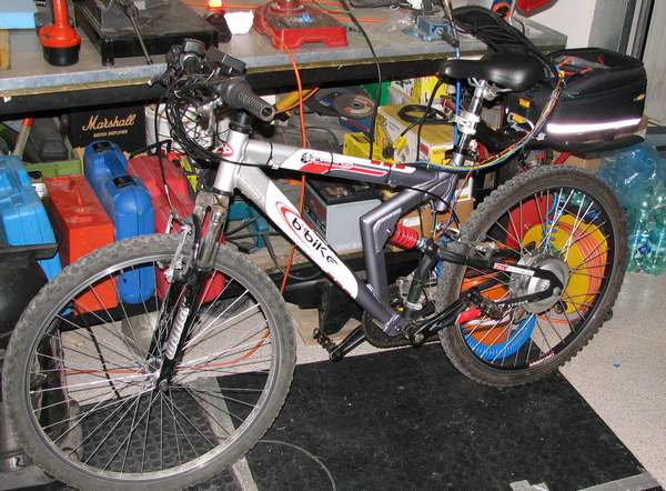

Il circuito è stato testato per qualche settimana e circa 250 Km su una bici allestita allo scopo senza denotare inconvenienti e solo dopo questa fase, più precisamente oggi stesso ho trasferito il tutto su un circuito stampato definitivo che ho poi collaudato.

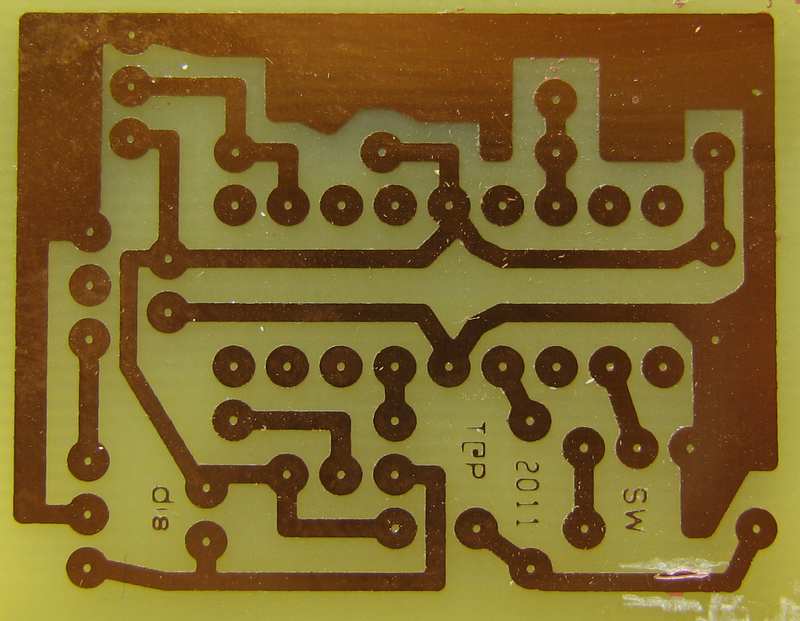

Ecco lo stampato...venuto neppure benissimo in quanto a definizione ma funziona...

Il vecchio "muletto da prove" che è stao allestito per effettuare i test su strada.
Sulla bici allestita con centralina 250W sensorless e BPM + pas di quelli arancioni classici da kit si ottiene una accensione del manettino dopo circa 50° di rotazione della guarnitura, mentre se si smette di pedalare si ha ancora circa 1 secondo di funzionamento del manettino.
L'accensione del gas avviene al passaggio del secondo magnete, ma a seconda della posiszione di partenza può avvenire a volte anche prima, ma la regola è accensione al secondo magnete. In rare e molto occasionali occasioni si potrebbe avere un impulso al manettino anche pedalando indietro, in tutte le mie prove è successo 3-4 volte e l'impulso dura comunque 1/10 di secondo, sufficiente a fare fare uno scattino alla bici ma nulla di più (ovviamente se stiamo accelerando nel frattempo).

In allegato lo stampato a grandezza naturale in formato PDF da stampare al 100% per ottenere le dimensioni reali di realizzazione.
Allegato: stampato.pdf

Io ho utilizzato ICPROG versione 1.05 ed un banalissimo ludipipo realizzato da schemi in rete, però ammetto che con un altro modello di ludipipo la programmazione non riesce (sempre sullo stesso PC).

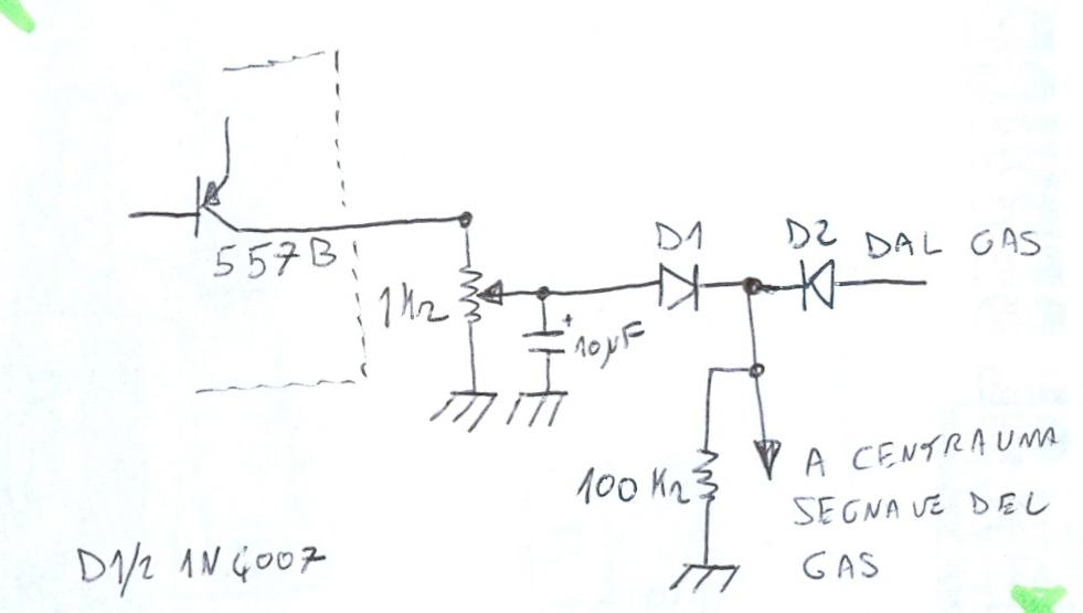

Un altra modifica elettrica che si potrebbe fare sarebbe di sostituire il jumper con un interruttore magari a chiave per rendere "illegale" la bici a piacimento, oppure uno spinotto da legare al polso, scendendo dalla bici, si stacca il connettore e si rende la bici legale in caso di controlli...

GianniTurbo:
quella del ponticello a braccialetto l'ho sempre pensata come soluzione allo scopo che hai indicato, per ora uso il CA per il controllo del gas (viene abilitato dopo i 10kmh o alla velocità impostata).

Pensandoci bene ho deciso di non scrivere più il software per il PIC ma di effettuare una modifica di questo tipo, per avere un PAS “NINE” più soft e regolabile.
Metto in parallelo il tuo circuito a quello GAS mettendo dei diodi di disaccoppiamento.
Quando pedalo il tuo dispositivo si attiva andandomi ad alimentare il potenziometro con cui regolerò la velocità di assistenza della pedalata. Il condensatore caricandosi lentamente fungerà da soft-start.
A questo punto in caso di necessità posso agire sul GAS per una maggiore spinta.
La resistenza da 100Kohm serve a mantenere il segnale a 0V vista la presenza dei diodi di disaccoppiamento.
Che dite ?

@Barn76:
Il tuo schema va bene e permette di ottenere ciò che vuoi.
Credo che i 10 micro non siano sufficienti a ottenere un soft start, io ci metterei anche una resistenza in serie fra potenziometro e condensatore, del valore da trovarsi sperimentalmente, tieni anche conto che poi tanto ammorbidimento avrai in accelerazione quanto ritardo in decelerazione.
Mettere diodi in serie come hai schematizzato potrebbe non consentire di raggiungere la velocità massima, la mia centralina ad esempio eroga 4,7 volt sulla linea 5 e con un diodo in serie non arrivava a dare tutto, magari metti dei diodi di tipo fast che dovrebbero perdere solo 0,4 V.
La resitenza da 100k dovrebbe essere presente già nelle centraline, di solito con valore 10k.

1N4148 puo' andare bene ?
tittopower
1594 Messaggi
Inserito il - 05/08/2011 : 15:08:06  Mostra Profilo  Visita l'Homepage di tittopower Invia a tittopower un Messaggio Privato  Rispondi Quotando
L' 1N4148 ha una perdita di 0,62V a 5mA ... provalo magari con le basse correnti che circolano quì perde anche meno.

Provato il circuito con il PIC e funziona bene, complimenti.
E' possibile avere il sorgente ?

Di sciuro non è professionale come il tuo, ma alla fine funziona e ho integrato anche la funzione per andare con il GAS in parallelo.
Effettivamente il diodo riduce la potenza massima, ma ho compensato la perdita togliendo la limitazione della velocità massima. (Che rimane sempre regolabile attraverso i TRIM).
Con quest'ultima modifica il mio mezzo assomiglia sempre di più ad una bicibomba....

Ah , le piastre millefori !!!
Quanti bei circuiti montati su di esse una trentina di anni fa, i primi che facevo...
Barn, visto che lo hai realizzato ti informo che dal pin 12 puoi prelevare un altra funzione. Il pin 12 del pic rimane ad alto livello per il primo giro di pedali poi va a massa. Tramite un diodo in serie ed un altro trimmer + un pulsante sul manubrio puoi andare sempre all'ingresso gas e ottenere la funzione 6Kmh. Sali sulla bici, premi il pulsante e regoli il trimmer per la velocità di 6 kmh....
