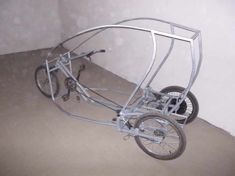

C'è un utente-costruttore che sta realizzando una piccola serie di questo trike con motori importati dal sottoscritto (Weelkits-Nine Continent):
Vi piace ?

Bella custom, anche se il freno a disco all'anteriore credo sia da mettere
Che potenza sviluppa e che autonomia pensa di dargli?

Molto bello non capisco quanto è alto da terra mi sa che si st?a un po troppo sdraiati.
son curioso anchio di sapere quanto va, insomma un po di dati......

Tuttavia ad andare in giro con quel mezzo non mi sentirei molto sicuro.é davvero basso a prima vista....sei praticamente gia sotto una macchina, senza contare che occuperesti molto più spazio di una bici in strade che sono gia strettine per le auto.Non consideriamo la ciclabile, a meno che non sia almeno di 3 metri !
la visibilità posteriore dovrebbe essere affidata a specchietti i mi pare limitata.
Le ruote piccole, con le voragini che abbiamo rimarrebero più nell buche che sulla strada. e alla prima importante ne risentirebbe il telaio e la struttura.
Mi sembra un idea carina, ma molto più concept che altro.Vedrei meglio una ape elettrificata

bella l idea, non so che calcoli strutturali abbia fatto l utente in questione ma non mi da una geran solidita, mi propongo volontario per un analisi agli elementi finiti del progetto ( gratis naturalmente)

Credo sia in acciaio, non in alluminio.
"Lui" è di Torino......azz...sarà mica parente ?
L'obiettivo è di venderli a meno di 3000 euro in versione legale da 250 Watts a 36 Volts.
Questo qui è un prototipo con doppia motorizzazione e può funzionare da 250 Watts a oltre 1350 Watts per motore.
E' stato fatto per collaudarne la struttura e in effetti la frenata in discese ripide è da potenziare.
Trovo la linea molto accattivante, nonostante l'obbligata semplicità costruttiva artigianale.

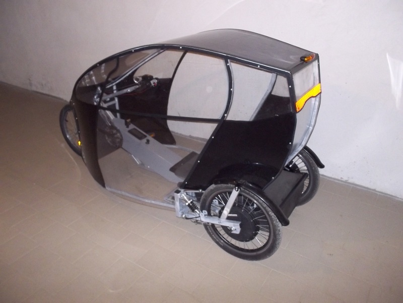

Eccomi qui! Un saluto a tutti e di seguito una dettagliata descrizione del mio trike. Nel prossimo post comincio a rispondere ai dubbi (molti dei quali fondati!).
Questo triciclo è stato pensato per sostituire la bicicletta ed i ciclomotori (in molti casi anche l'auto) nei piccoli spostamenti, permettendo di avere un buon confort anche in caso di forte pioggia e freddo invernale, viaggiando in abiti normali senza bagnarsi e sporcarsi e senza sudare grazie all'aiuto del motore elettrico. L'ingombro su strada è simile ad una bicicletta a manubrio largo. Ha il vantaggio di uno spazio chiuso dietro il guidatore adatto come bagagliaio o per trasportare un passeggero adulto (scomodo se alto) o un bambino. La carrozzeria è completamente chiusa dal lato sinistro per proteggere dagli schizzi d'acqua delle altre auto in caso di pioggia, è aperta sotto per permettere l'utilizzo dei piedi per muovere il veicolo in retromarcia (come una moto) e parzialmente aperta sul lato destro per permettere agevole accesso e ventilazione estiva. Tutto questo senza bisogno di patentino o patente, bollo, assicurazione,pagamento di parcheggio e benzina... economico, pratico ed ecologico.
Il triciclo della foto (l'unico prototipo) è la versione "pesante" cioè con batterie al piombo e 2 motori: queste le caratteristiche: triciclo cabinato biposto in tandem. Telaio in acciao bitrave in tubi quadri (sezione 30mm)e roll bar a gabbia (sezione 20mm e 10 mm). Sospensioni posteriori ammortizzate, forcella anteriore ammortizzata, ruote da 20". Copertura in plexiglass e lamiera di alluminio. Dimensioni (cm):lunghezza 223, larghezza 82, altezza 117, passo 173. Peso approssimativo kg 120 (veicolo base 50 + motori 20 + batterie al piombo 50). Motore 1: hub rear nine continent 36v 250w azionato con PAS limitato a 25 km/h. Motore 2 ( da usare solo in aree private): hub rear nine continent 48v 1350w azionato con acceleratore a pollice (velocità max 45 km/h). Batterie 4x12v 45 Ah (capacità totale teorica 2160wh). Sterzo con forcella e manubrio (come bicicletta). Cambio 5 velocità. Freni V-brake sulle tre ruote (provvisori poichè insufficienti per il peso del veicolo, saranno sostituiti con freni a disco idraulici).
Autonomia in piano senza contributo muscolare (facendo il solo movimento per azionare il PAS) usando il motore da 250w: 150 Km (consigliata 80 km per non scaricare troppo le batterie al piombo riducendone i cicli di utilizzo e la vita utile). Con l'utilizzo di entrambi i motori supera forti salite.
Dispone di un riscaldatore elettrico da 160w per intiepidire l'abitacolo e per disappanare il parabrezza e di una presa 12v accendisigari per accessori vari (navigatore, radio, ecc.).
Il tetto ha un'area di 0,5 mq adatta all'installazione di celle fotovoltaiche per circa 50wp (danno energia per percorrere 5 km per ogni ora di esposizione a pieno sole).
La versione "leggera" (prossima realizzazione) è più semplice con un solo motore, batterie LiFePO4 36v 10Ah e le seguenti caratteristiche differenti rispetto al "pesante": peso dimezzato (totale circa 65 Kg), motore 1: hub rear nine continent 36v 250w azionato con PAS limitato a 25 km/h, Autonomia in piano senza aiuto muscolare 35 km (espandibile con pacchi batterie di maggiore capacità, contando circa 300 euro e 5 kg in più per ogni 35 km di autonomia extra). Le apparecchiature a 12v non sono disponibili (riscaldatore e presa accendisigari). Sconsigliato per forti salite. Le batterie possono essere facilmente rimosse per essere caricate in casa mentre il veicolo resta parcheggiato in strada (consigliato un antifurto). Può essere facilmente parcheggiato anche in verticale su una superficie di cm117x82 (su un portamoto da camper ce ne starebbero due). L'idea è di riuscire a vendere questo triciclo attorno ai 2500 euro.
Per chi vuole maggiori prestazioni basta aggiungere il secondo motore, rischiando però sanzioni legali (come avviene per la maggior parte degli scooter 50cc che per legge dovrebbero fare i 45 km/h e invece fanno almeno i 70 Km/h).
Spero di non aver scritto troppe stupidate!Ci ho messo tante ore di passione, ma la mie conoscenze ingenieristiche sono da braccia rubate all'agricoltura...

Unico appunto: vernicerei il telaio di nero, magari opaco.
Stilisticamente è interessante, nella sua artigiana semplicità, perchè ha qualcosa delle carrozze a cavalli di altri tempi, dietro e contemporaneamente una linea aerodinamica e post moderna alla quale contribuisce non poco anche la rivettatura della carena.

I telai di prova li faccio sempre chiari perchè così si nota subito se si formano crepe nelle saldature e nei tubi! Nero opaco sarebbe stato molto più bello!
E' vero prima di mettere i parafanghi da dietro sembrava una carrozza in rivisitazione Hi-Teck! Sull'estetica si può ancora fare molto, ma io non sono ferrato in design ed il budget non aiuta.
Per il momento devo concentrarmi sull'efficienza del veicolo, poi si migliorerà l'estetica.

Prima di tutto ho usato solo componentistica fragile e di bassa qualità (ad esempio freni, forcella, ruota ant e ammortizzatori sono di una bicicletta da bambino di decatlon)perchè, per studiare la robustezza, ho pensato che se resiste e funziona con cattiva componentistica e 50kg di batterie, quando userò ottima componentistica e 5 kg di batterie avrò un mezzo sicuro ed affidabile da vendere.Nel frattempo sono sempre attento a minimi segni di usura e cedimento... per ora non si è ancora rotto niente. Il telaio comunque è robustissimo e sovradimensionato:l'ossatura principale è fatta di due tubi quadri d'acciaio da 30mm che partono dal canotto di sterzo e arrivano sotto al sedile posteriore, ai quali è saldata una gabbia che avvolge tutto il veicolo, quindi più che di robustezza, ho bisogno di ridurre il peso e qui l'aiuto di Isd88 sarebbe proprio prezioso!
I freni in piano con una persona potrebbero anche andare... al massimo pianti i piedi a terra!!! Ma io lo uso in montagna e in 1200 km ho disintegrato 8 pattini dei V-brake e se ho una macchina davanti a 50 metri prego che no inchiodi. Quindi assolutamente da mettere freni a disco idraulici almeno sulle ruote posteriori. L'anteriore non ha bisogno di eccessiva frenata perchè la distribuzione dei carichi è fortemente spostata sul posteriore e si rischia solo il bloccaggio in frenata. All'anteriore metterei un disco azionato a cavo.Addirittura davanti è così leggero che è difficile mandare in crisi persino la forcella ammortizzata da bambino. Lo spostamento dei pesi sul dietro è stato necessario per avere un comportamento da quattro ruote pur su un triciclo: se il peso fosse stato più sul davanti si rischiava di ribaltare, invece adesso ha una buona tenuta e prima di ribaltarsi derapa (è sempre sovrasterzante e mai sottosterzante, cosa che mi diverte molto...), spero che il comportamento resti ancora così quando sostituirò la zavorra di 50kg di batterie al piombo con le leggere batterie al litio. Sempre per ragioni di tenuta di strada il veicolo è abbastanza basso (117 cm, come la ferrari 348 ad esempio) per avere il baricentro basso, na l'altezza si varia facilmente modificando il tipo di ammortizzatori posteriori... io avevo cominciato con il veicolo alto 110, tanta tenuta, ma poco confort e rischio di non essere visti (comunque volendo c'è l'apposita bandierina triangolare rossa da mettere), 130 cm mi sembra più adatto ad anziani col mal di schiena, 117 mi sembra un buon compromesso (la usa comodamente anche mio padre che ha 70 anni). Il sedile che vedete è provvisorio (serve uno schienale più alto), però la posizione la trovo comoda e rilassante e non stanca anche se si pedala con le gambe orizzontali.
La ruota da 20" sulle buche va bene (ci sono scooter con ruote da 10" più gomma che fanno i 100km/h) ancorpiù che essendo leggera davanti e con forcella inclinata non tende a piantarsi... però una bella forcella Mazzocchi sarebbe l'ideale!).Su un precedente prototipo avevo provato ruote da 26" ma torcevano troppo (lavorano perpendicolari alla strada) e la guida era imprecisa e pericolosa (ho storto due cerchi, poi sono passato al 20").
Per la visibilità posteriore c'è lo specchietto. Si nota nella seconda foto, è all'interno in alto a dx del parabrezza e da una buona visibilità perchè rivolto verso il lunotto. E'utilissimo e indispensabile per non ostacolare le auto che arrivano da dietro e tirarsi un po' a destra mettendo la freccia come faccio sempre nelle strade strette... sembra serva, perchè sorpassandomi diversi mi hanno fatto il pollice in su invece che mostrarmi il dito medio!... forse hanno riconosciuto anche qualche merito nel veicolo o per simpatia perchè ci portavo a svuola mio figlio.
Quanto allo spazio che occupa su strada non è molto maggiore di una bici (i miei gomiti su una mountain bike sono 70 cm di larghezza e il triciclo è 82, molto meno di un'Ape o di una microcar), quindi non da fastidio agli automobilisti (con l'accortezza di cui sopra), però nelle piste ciclabili la vedo dura! Non vale neanche la pena provare in quelle di torino e dintorni.
Infine faccio notare che questo veicolo è figlio di tante limitazioni e compromessi soprattutto per rispettare le leggi: poca potenza permessa, quindi poco peso altrimenti non vai avanti, solo 3 ruote perchè con quattro sono necessarie omologazioni quasi automobilistiche e poi i costi... deve costare al massimo come uno scooter, altrimenti perdi la battaglia contro i quadricicli.

@ecocar, complimenti vivissimi per la realizzazione!
Considerando che è autocostruito, il risultato finale è notevole anche se c'è ancora molto spazio per l'ottimizzazione...
... a partire dal telaio la cui geometria non mi sembra l'optimun da un punto di vista strutturale ...
Comunque direi che la base di partenza per sviluppare un progetto appetibile, c'è!
Come hai già scritto anche tu, la prima cosa da fare in questi mezzi è contenere la massa complessiva (magari eliminando gli ammo posteriori) e gli ingombri (specie quelli trasversali).
Poi sarebbe interessante rendere la copertura facilmente asportabile per favorirne un uso estivo ...
Comunque tanto di cappello per la tua realizzazione!

Mi sarebbe piaciuto fare una copertura asportabile di tela impermeabile come quella delle suzuki fuoristrada o delle Jeep militari, avrei risparmiato qualche kg e sarebbe sembrato meno strano, ma so come lavorare il plexiglass e non so cucire... e siccome mi piace arrangiarmi da solo...
Comunque d'estate è fresca: si sta seduti all'ombra, è aperta sotto e dal lato destro, quindi l'aria circola abbastanza bene.
Vorrei postare qualche foto del telaio, ma ho delle foto troppo grandi. Come si fa a ridimensionare il file riducendo la risoluzione?
Mi sono ispirato un po' ai telai delle vecchie lotus elan... Colin Chapman quando doveva fare auto leggere la sapeva lunga.
Non toccatemi gli ammortizzatori! Sono troppo comodi... piuttosto rischio la pelle e tolgo il roll bar!

Inserito il - 18/11/2012 : 21:31:38  Mostra Profilo Invia a ecocar un Messaggio Privato  Rispondi Quotando
588,55 KB
Ecco il telaio tutto in acciaio normale: tubi grandi trave centrale quadri 30x30 spessore 2mm, tubi medi 20x20, forcelloni 25x25, tubi curvi per il parabrezza 12x12.
Non sono ingeniere, ma mi sembra più un telaio da buggy che da bici... quindi più robusto non mi serve( non devo farci i rally)... magari mi piacerebbe più leggero (solo di acciaio ci sono 30kg).
Il prossimo prototipo avrà il trave centrale che si congiungerà al supporto carenatura vicino alla ruota anteriore (so che qualcuno me l'avrebbe suggerito).

Inserito il - 19/11/2012 : 10:37:23  Mostra Profilo Invia a Bengi un Messaggio Privato  Rispondi Quotando
Complimenti, mi sembra ben fatto!
Per ridurre il peso (rimanendo sulla struttura metallica per contenere i costi) si potrebbe ipotizzare di utilizzare dei profili angolari anzichè tubolari quadri in quelle parti non direttamente strutturali (sostegno della carenatura, ecc..).
Inoltre noto che la trave centrale ha una sezione costante data da una coppia di tubolari quadri.... anche qui si potrebbe pensare o ad una sezione variabile, oppure ad una sezione ad U (con qualche calastrello di collegamento) che oltre ad avere funzione strutturale potrebbe avere così anche una funzione di contenimento di batterie e/o centralina, ecc... oltre a fornire una maggiore rigidezza trasversale che mi pare sia un po' il punto debole di tale progetto ...
Inoltre, sempre per ridurre il peso, si potrebbe studiare una struttura reticolare a traliccio ...
Poi noto che non si è sfruttato molto la geometria "triangolare" che a differenza di quella "quadrata/rettangolare" consente di ottenere rigidezze notevolmente superiori con masse inferiori ...
Per quanto riguarda gli ammo posteriori, credo che data la bassa velocità del mezzo, eliminandoli - oltre che allegerire e semplificare il tutto - il confort dovrebbe rimanere accettabile magari utilizzando delle gomme di generose dimensioni ed un sedile ben imbottito...
Lo so che è molto facile proporre e che tra il dire e il fare c'è di mezzo ... il mare, ma questi sono solo degli spunti che potrebbero portare ad un'ottimizzazione dell'insieme ...
Comunque, complimenti ancora per la realizzazione!
