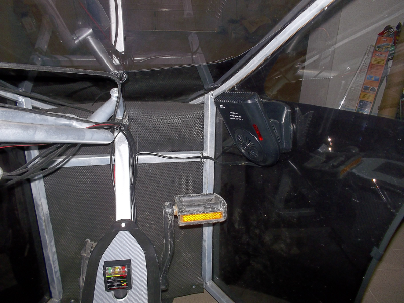

Ho fatto un test notturno sul confort invernale del trike per provare il riscaldatore elettrico. Temperatura esterna sui 4 gradi, vestito normalmente (pile e giubbotto, senza guanti nè cappello). Come appannamento parabrezza non si appannava neanche senza riscaldatore. Sulle mani il riscaldatore intiepidisce gradevolmente, ma anche senza non si stava male (magari con un paio di guantini di pile si sta benissimo). Su viso e corpo il riscaldatore non fa un tubo (e assorbe 160w)! Morale... 25 euro buttati... però posso tirarmela che io ho il riscaldamento e la twizy no!
Riscaldatore a parte, la protettività della cabina dal freddo è notevole, con un paio di guanti leggeri ed un cappello (per proteggere dall'aria fredda l'orecchio destro) penso che si possano affrontare temperature polari grazie anche al riscaldamento prodotto dal leggero sforzo fisico.

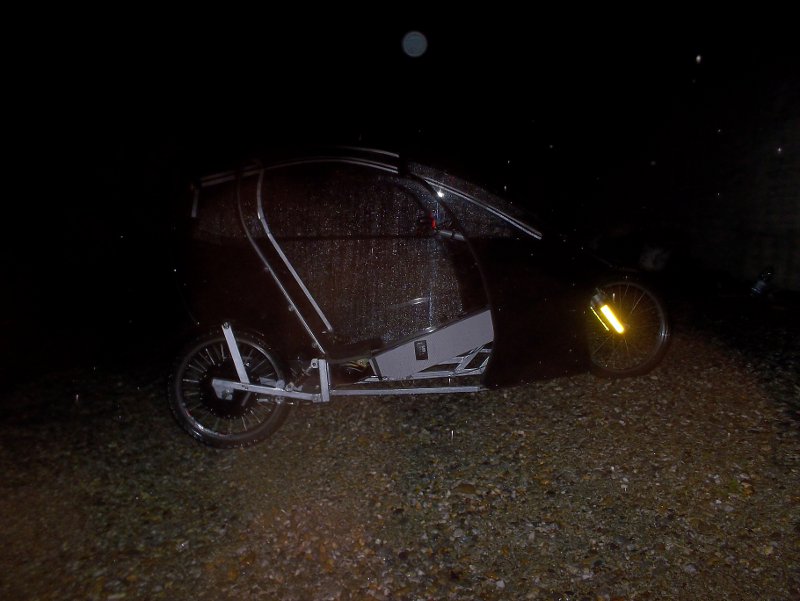

Inserito il - 29/11/2012 : 12:24:51  Mostra Profilo Invia a ecocar un Messaggio Privato  Rispondi Quotando
Ieri notte, test diluvio per il trike, ovviamente di notte per evitare che i vicini chiamassero la neuro! Mezz'oretta (una decina di km) in giro sotto un acquazzone da alluvione con alcune zone del bordo strada coperte da 5 cm di acqua. Volevo vedere quanto mi bagnavo considerando che il lato destro del trike è aperto: mani, viso, scarpe e pantaloni 100% asciutti, giacca con qualche goccia sulla manica destra e sulla tasca destra. Se avessi avuto un passeggero si sarebbe bagnato abbastanza la gamba destra. Direi test superato...
Però senza tergicristallo, con la luce dei lampioni o i fari delle auto la visibilità è critica anche ai 20Km/h... provvederò.

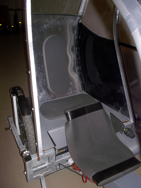

Il filmatino http://www.youtube.com/watch?v=dU_WAyQNpDo l'hai visto?
I sedili sportivi pesano, costano e ingombrano. Davanti finirò per metterne uno simile ai Kart, mentre dietro, la soluzione attuale mi sembra ottima (300 grammi di spugna sagomata).

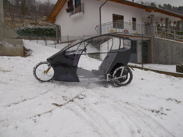

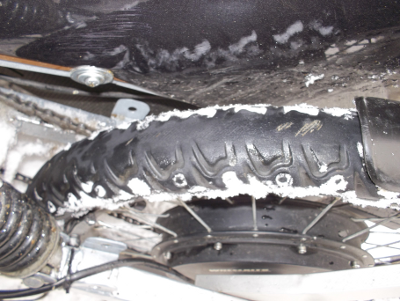

Inserito il - 14/12/2012 : 23:04:11  Mostra Profilo Invia a ecocar un Messaggio Privato  Rispondi Quotando
Prima neve, quindi...test neve http://www.youtube.com/watch?v=wXILXoK-_s0
La salita è di circa 15% e le gomme posteriori completamente lisce (praticamente sulle tele).

Inserito il - 15/12/2012 : 10:55:23  Mostra Profilo Invia a isd88 un Messaggio Privato  Rispondi Quotando
ahhhhhh ecco allora è genetica la cosa dei tricicli :D comunque molte soluzioni tecniche costruttive mi piacciono ma ti prego non le ruote a sbalzo, facci un triangolino, piccolo magari ma cosi secondo me è pericoloso! neanche gli scooter piu economici sono fatti cosi
ecocar
1816 Messaggi
Inserito il - 15/12/2012 : 13:46:55  Mostra Profilo Invia a ecocar un Messaggio Privato  Rispondi Quotando
Dove il triangolo? Sulla lunghezza dei bracci ci stavo pensando. oppure sospensioni a triangoli sovrapposti?(non ho spazio e sono troppo complesse). Ruote a sbalzo rispetto a cosa? Aiuto. Grazie mille per le consulenze ingenieristiche!!!
