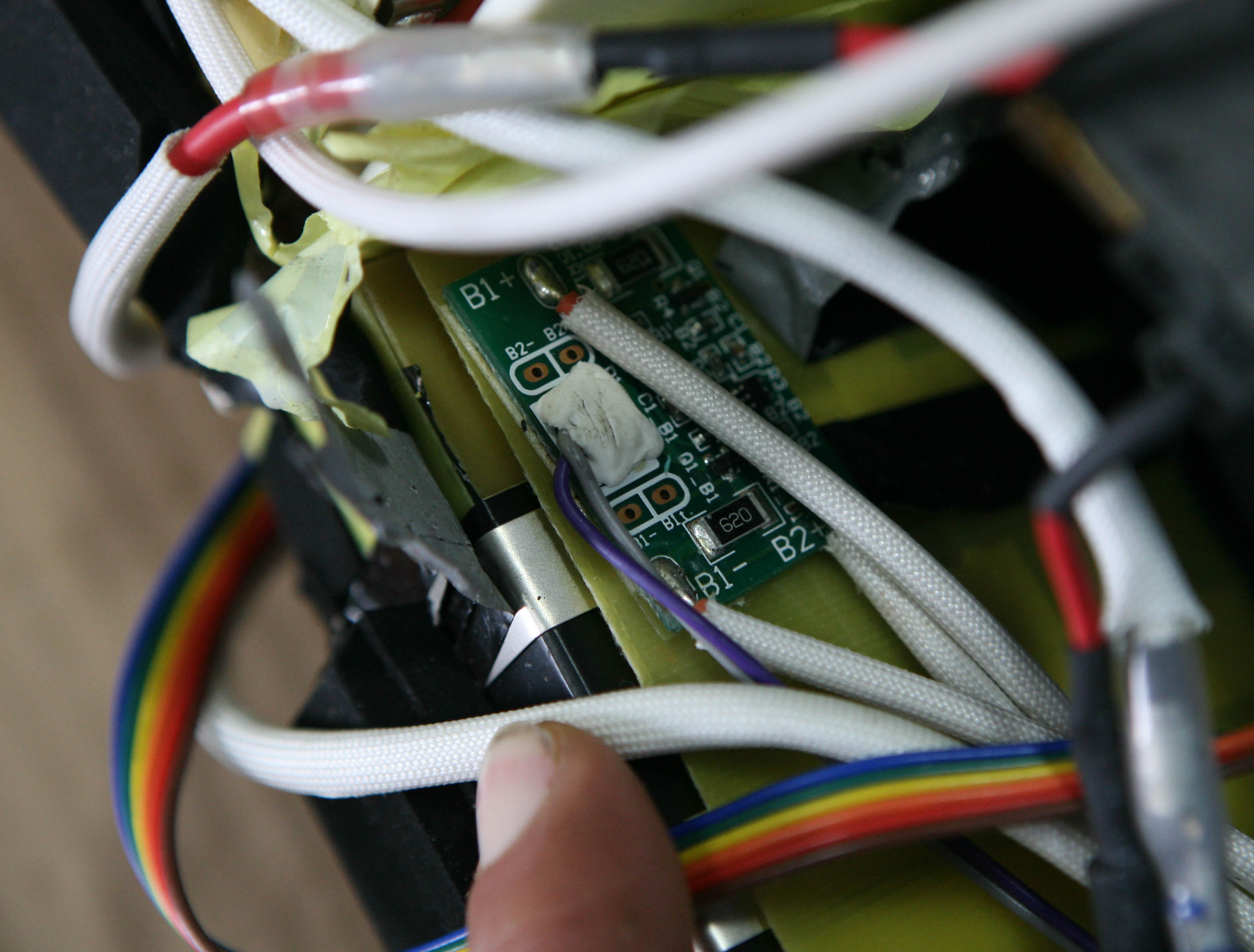

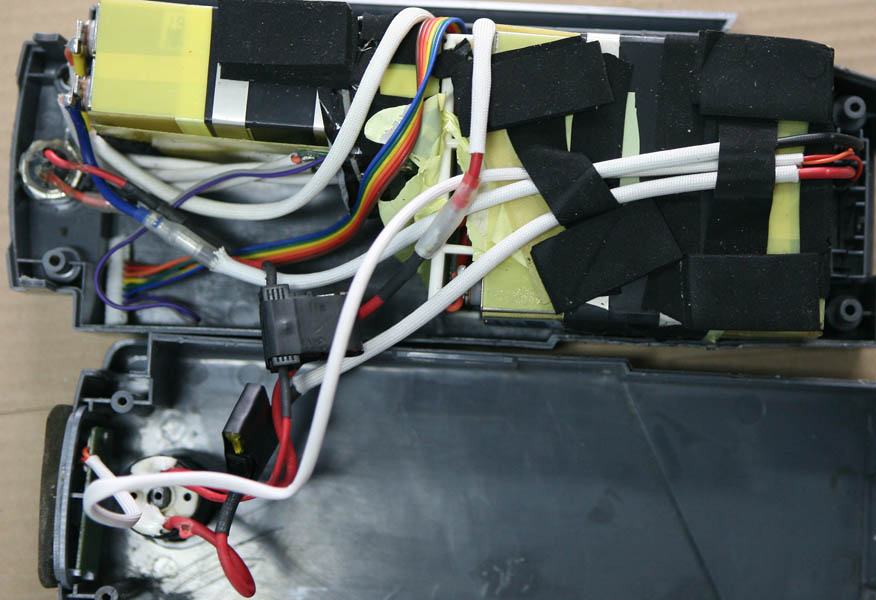

ciao salve a tutti ,vorrei gentilmente notizie di dove posso comprare un bms ,non me capisco moltissimo ,per questo vorrei un vostro aiuto.
la mia bicielettrica lazybikes era sotto carico all aperto quando un improvvisa e inaspettata pioggia mi ha fatto il danno !!!
ho smontato il pacco batterie (a litio) è ho scoperto di questo bms controller,penso che sia proprio quest ultimo andato vorrei pure testarlo se sapessi come fare

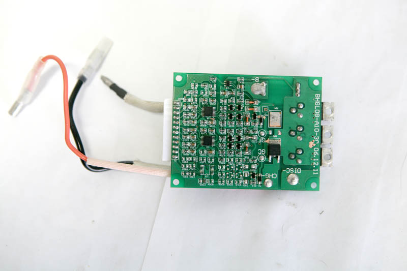

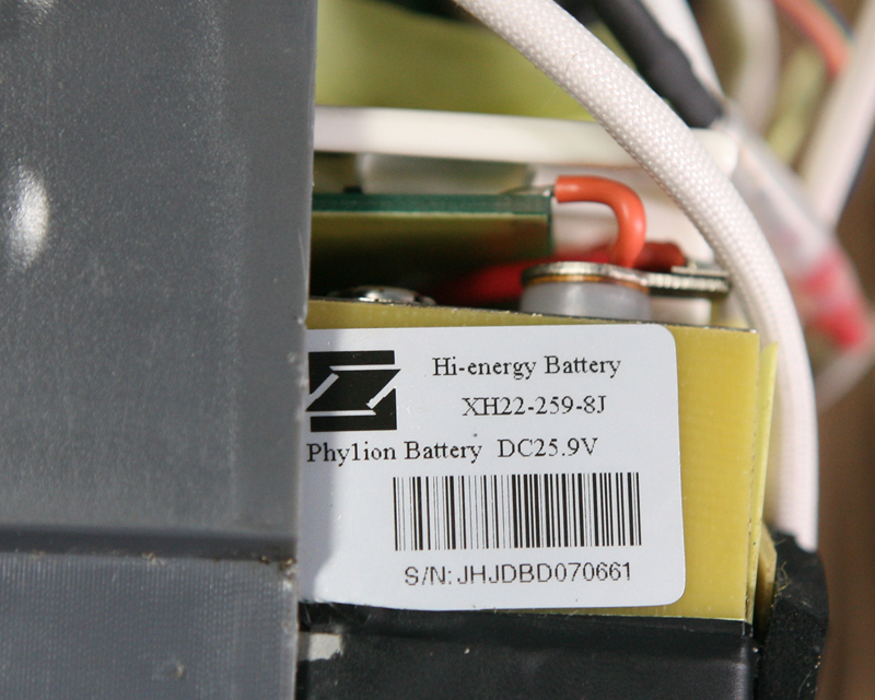

allego altre foto per info pacco batterie a quanto ho capito di 7 celle

Inserito il - 29/07/2011 : 08:17:39  Mostra Profilo Invia a Barba 49 un Messaggio Privato  Rispondi Quotando
Pur essendo una batteria piccola e formata da pochi elementi non me la sento di consigliartene l'uso senza BMS, sono accaduti alcuni imprevisti a chi aveva optato per questa scelta con le batterie agli ioni di litio: http://www.jobike.it/forum/topic.asp?TOPIC_ID=10537
Se leggi attentamente ti fai un'idea precisa del rischio...
