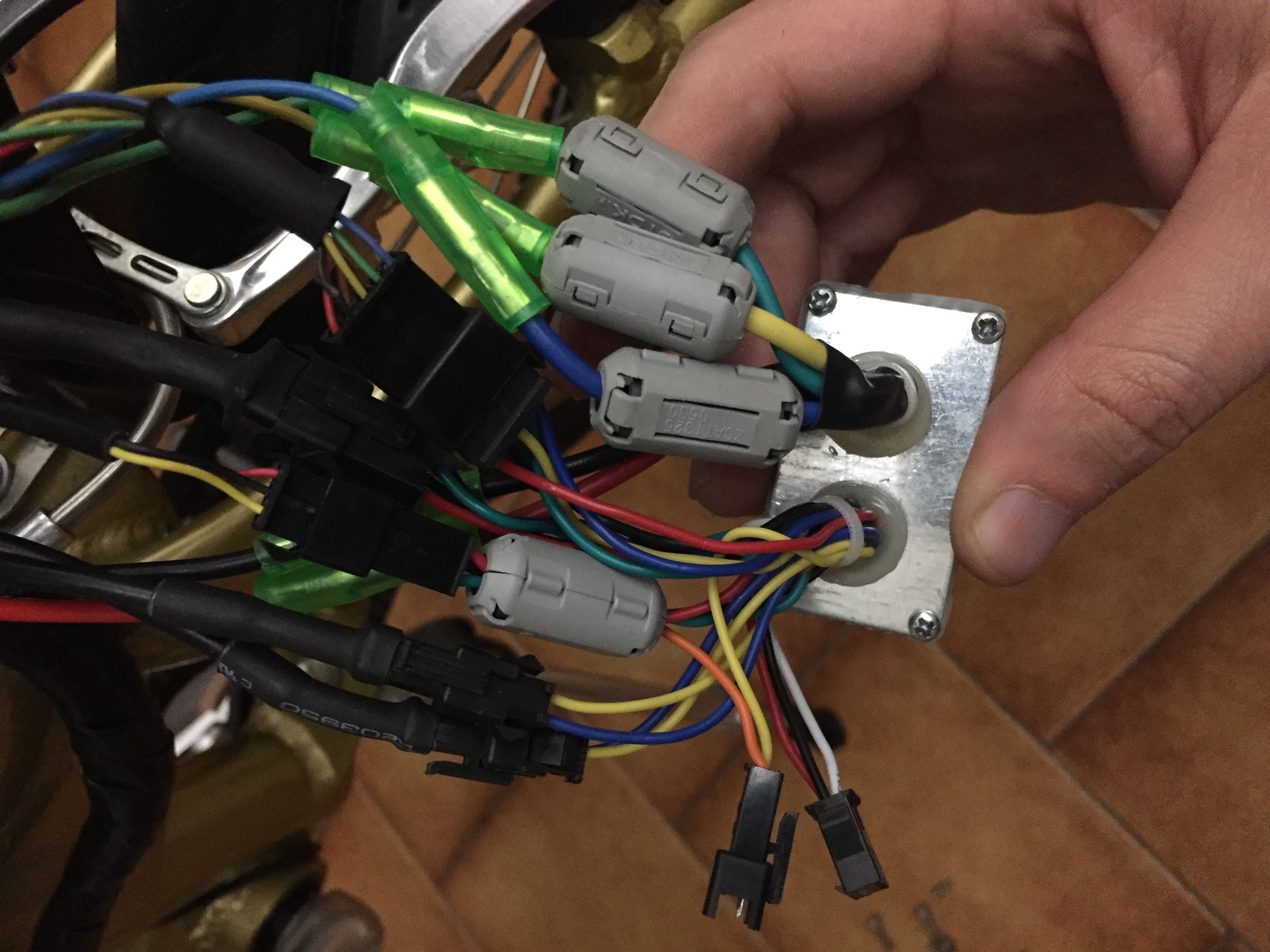

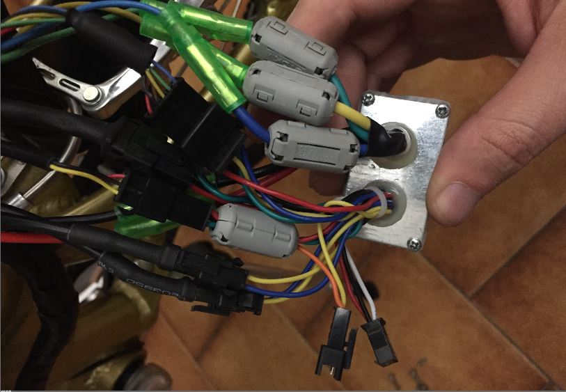

Ho smontato il vano centralina e allego la foto , secondo voi qualè il cavo che rileva il sensore della pedalata ? Ci sarà un modo per disattivarlo ponticellandolo o altro .....

emme51
802 Messaggi
Inserito il - 06/04/2016 : 15:27:25  Mostra Profilo Invia a emme51 un Messaggio Privato  Rispondi Quotando
74,74 KB
dany83
68 Messaggi
Inserito il - 06/04/2016 : 18:09:53  Mostra Profilo  Rispondi Quotando
Ciao emme51, non ho capito,cosa devo fare ?
Modificato da - dany83 in data 06/04/2016 18:10:49
emme51
802 Messaggi
Inserito il - 06/04/2016 : 19:16:30  Mostra Profilo Invia a emme51 un Messaggio Privato  Rispondi Quotando
ciao Dany83 scusami volevo solo rimpicciolire la foto che è inguardabile. Per suggerimenti tecnici bisogna attendere l'intervento di esperti.

Se puó essere utile a qualcuno , confermo che l'acceleratore funziona con questa centralina (basta solo dal connettore spostare i pin della centralina di colore rosso bianco nero nella posizione giusta identico all'acceleratore )
La cosa bella è che si puó tenere collegato il pas e usare o la pedalata assistita oppure acceleratore ( ovviamente non è legale !!!! )
L'ho testato sulla prima versione " quella senza il tasto soft start " quindi non saprei se funziona anche sulla versione S
