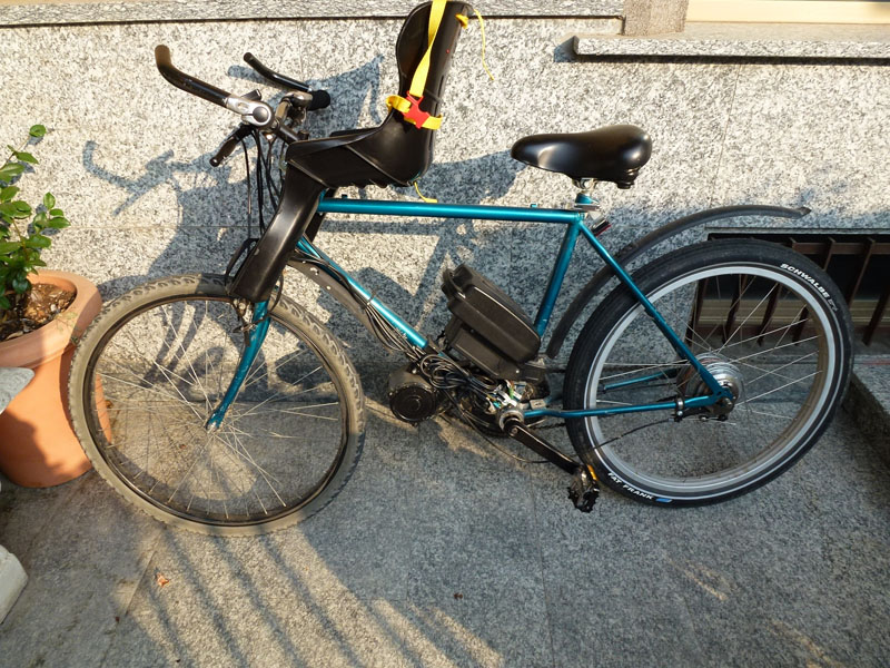

ci sono molti modelli a motore centrale, frisbee o italwin giusto per fare i nomi più comuni e meno costosi, che non hanno quel problema. Io però metto il bimbo sul seggiolino anteriore ancorato allo sterzo o ai tubi del telaio così lo vedo e "partecipa alla guida" (demolendo i comandi elettrici) quanto pesa tuo figlio/a ?

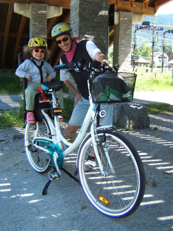

Se parli della B'ebike 5W non solo si può, ma è una delle poche su cui credo che non ci sia difficoltà a montare qualsiasi tipo di seggiorlino, anteriore e posteriore. Anzi, posso dire che L'HO COMPRATA APPOSTA!!!
Guarda questa foto:
160,22 KB
Parlando di seggiolini posteriori (fino a 22kg del trasportato), personalmente preferisco evitare i seggiolini con l'attacco a portapacchi, anche se in questo caso sarebbe sufficientemente robusto, ma manca di qualsiasi molleggio per il Bebè; quelli con l'attacco al telaio (dove si innesta il tubo reggisella) molleggiano la seduta per loro stessa natura e quindi vanno molto meglio. Sulla B'ebike 5W ci sono 10-11 cm sfruttabili appena sotto al collarino di bloccaggio della sella; gli attacchi Hamax (modelli che si trovano alla Decathlon stessa!) sono alti 9,5cm mentre quelli della Bellelli sono meno di 8cm, quindi non c'è alcun problema di montaggio, salvo eccedere il carico massimo ammissibile (da verificare). Il fatto poi di avere il telaio in acciaio è un'ulteriore sicurezza. Sempre per la massima sicurezza, tra il portapacchi e il seggiolino uso tenerci un impermeabile impacchettato, che fa da "fine corsa" morbido del movimento di molleggio del seggiolino stesso.
Se invece il tuo Bebè pesa ancora sensibilmente meno di 15kg, il montaggio all'anteriore è possibile e anzi, visto lo spazio che resta libero sul tubo del telaio che ospita il cannotto di sterzo, penso che la maggior parte dei seggiolini anteriori si possa montare COME SI DEVE: sulla parte fissa del telaio e NON attaccato al manubrio, cioè non con manubrio e seggiolino che sterzano in sieme e se si frena all'improvviso in una leggera curva non si sa dove si va a finire!
Aggiungo che nelle istruzioni della B'ebike non ho trovato alcun riferimento alla montabilità dei seggiolini, quindi non dovrebbero esserci espliciti divieti... se non m'è sfuggito! Ma dove l'ho comprata mi hanno addirittura aiutato a prendere la misura, quindi mi sembra molto strano che non sia ammesso.

In effetti sulle istruzioni dello Hamax c'è scritto che bisognerebbe lasciare 11-12 cm tra seggiolino e portapacchi, ma credo che sia una cautela esagerata... se ci metti su un bimbo di 22 kg e fai ciclocross forse rischia di toccare, ma credo che sia un caso estremo. E in effetti il mio seggiolino (Bellelli) riporta che servono solo 7 cm. Ma se ci metti sotto un po' di imbottitura, non rischia di prendere colpi e sicuramente sarà radicalmente meglio di quelli vincolati direttamente a portapacchi; se poi sulle buche rallenti ragionevolmente, il problema secondo me non esiste, anche con gli Hamax... mio parere personalissimo eh!
Occhio solo all'altezza sella: già la B'ebike 5, a dispetto della tipologia di bici, non è adatta a persone sotto al metro e 60, col seggiolino diventa necessario tenere la sella una decina di cm più su.
