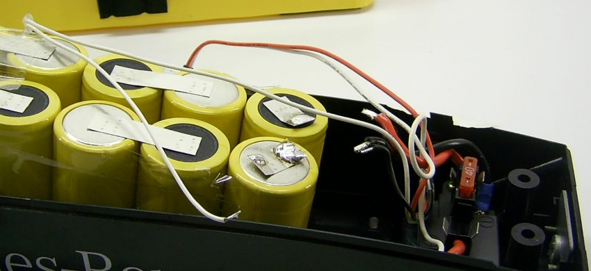

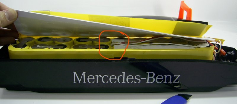

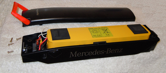

C'è poi un topic http://www.pedelecs.co.uk/forum/electric-bicycles/6897-mercedes-benz-hybrid-electric-bike-battery-woes.html nel quale ci sono le immagini del contenuto dell'involucro batteria Mercedes e la spiegazione anche delle caratteristiche del termistore (tre fili, due bianchi uno rosso) che controlla la temperatura delle celle durante la ricarica:
Contenuto:
99,14 KB
il termistore inserito nelle celle:
80,37 KB
i fili:
101,44 KB
