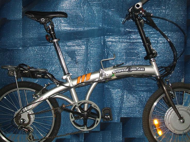

Anch'io ho avuto la stessa idea in passato ,unire le qualità del BAFANG a quelle del NINE nella mia pieghevole ma ci ho rinunciato proprio per le complicazioni citate prima.Mi sono dovuto accontetare di una piccola prova con un prototipo alimentato però da due batterie e altrettante centraline.Il tutto risultava però un pò troppo pesante......non nè valeva la pena per le mie esigenze tendenti a ridurre al minimo pesi e risparmio in consumi.Accontentati di questa foto.
141,42 KB

@icnus: mi fa piacere che qualcun altro abbia avuto la stessa idea e pensato agli stessi componenti. Ti ricordi com'era la pedalabilità con quei due motori installati, senza assistenza elettrica?
Sì, per ora mi accontendo della tua foto anche perchè probabilmente ne avrò abbastanza a elettrificare la ruota anteriore... ma se poi l'entusiasmo mi assisterà ancora proverò a mettere un Bafang posteriore collegandolo alla stessa centralina con un deviatore...
