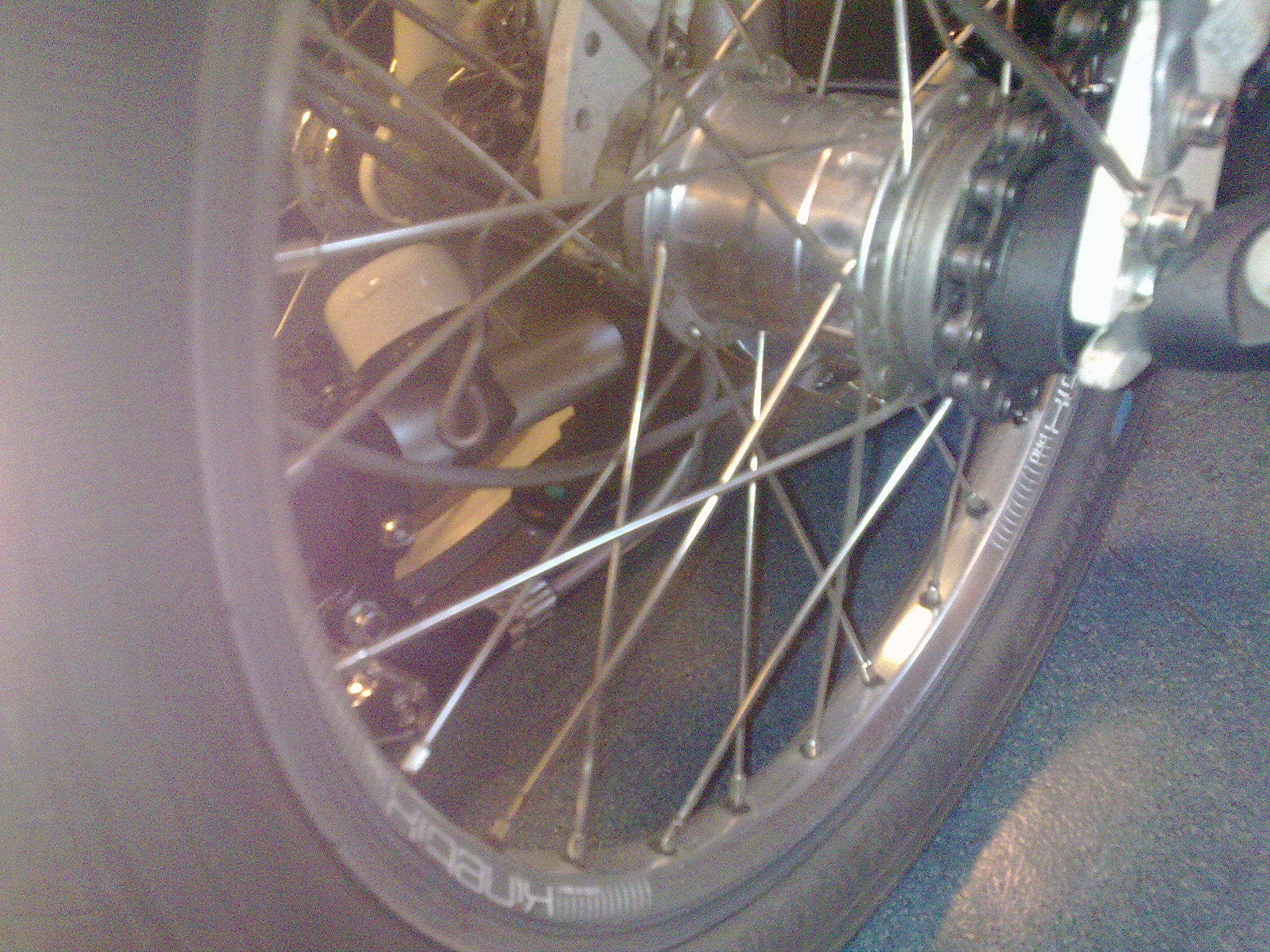

ho sostituito il cerchio posteriore della mia dahon curve e rifacendo la raggiatura, per la forte campanatura della ruota da 16', ho deciso di non incrociare i raggi.
Secondo la vostra esperienza questa soluzione può avere inconvenienti o non crea nessun problema. Attualmente sono già 6 mesi che viaggio e ho sostituito 2 raggi rotti.
sapete se esiste una qualsiasi chiave per il controllo dinamometrico del serraggio dei nipples?

A parte il fatto che la foto è enorme e dovresti cercare di ridimensionarla, quella che vedo è una normalissima raggiatura in seconda, ciè un qualunque raggio ne incrocia altri due dello stesso lato nel percorso tra il mozzo e il cerchio.
Secondo me era meglio se raggiavi la ruota in prima, cioè con un solo incrocio, date le piccole dimensioni del cerchio, ma anche così va bene.
Per serrare i nipples tutti nello stesso modo ci vuole sensibilità, le chiavi dinamometriche per questi usi sono rarissime, nella mia città ad esempio non la possiede nessuno.

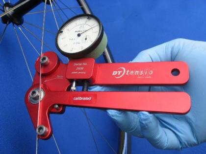

So che esiste il tensiometro per i raggi
osva
19,14 KB
elettroneofita
999 Messaggi
Inserito il - 10/11/2011 : 15:48:18  Mostra Profilo Invia a elettroneofita un Messaggio Privato  Rispondi Quotando
osva
19,14 KB
BELLO!!! però non credo funzioni sui nostri miseri raggi tondi in acciaio...

Uhm, intanto riposto la foto
79,73 KB
E poi aggiungo che la raggiatura e' in effetti sbagliata come dice alexmarti: il singolo raggio dovrebbe passare sotto il primo incrocio e sopra il secondo, questi invece passano entrambi sotto !
Non so invece dirti cosa possa cambiare e se possa creare inconvenienti pero' ... io l'avrei fatta classica
