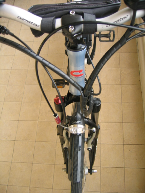

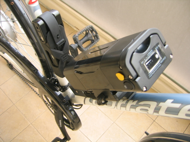

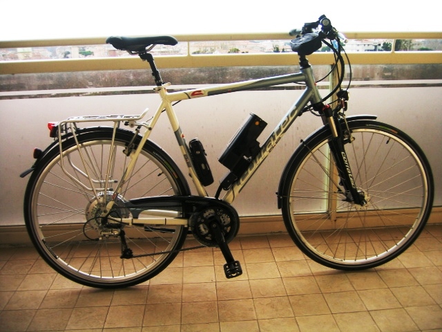

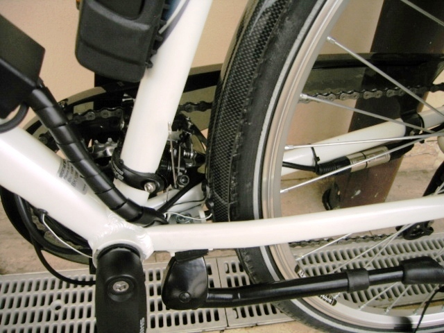

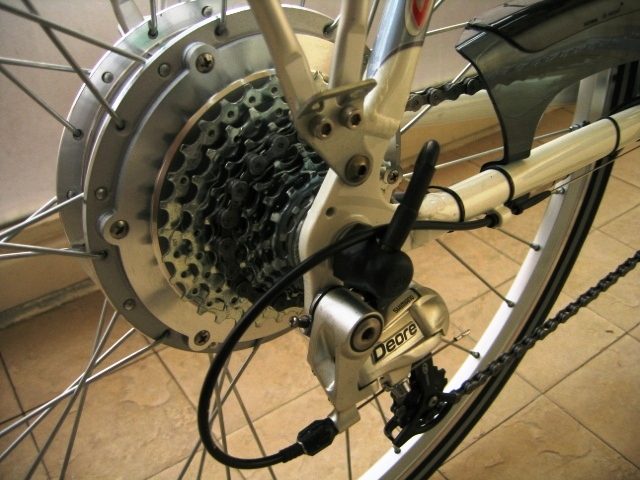

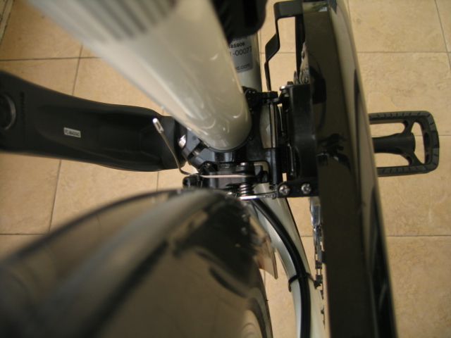

Grazie ai vostri consigli ed in particolare a Barba 49 (che ho stressato anche in privato) ho acquistato la mia prima bipa. L'ho battezzata "Pinta" perché come la caravella che per prima avvistò la terra mi faccia scoprire un nuovo mondo, poi per la mia passione per la birra e non solo...
Un grazie anche a Marco di Alcedo che ha provveduto ad elaborare la bici in modo encomiabile.
In poche parole: la bici è un'ibrida (telaio 61) acquistata su Chain Reaction Cicles fatta arrivare direttamente a Marco che ci ha montato un motore BPM 36V 500 watt con batteria Panasonic 36V 11,6AH mod B.
In totale sono andato a spendere quasi 1.400 euro e spero come rapporto qualità/prezzo di averci azzeccato. In allegato alcune foto.

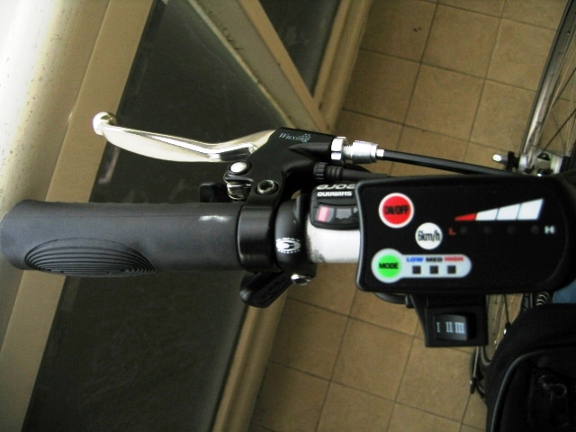

Vedo che le nuove consolle da manubrio hanno anche un pulsantino "6 Km/h"... come funziona?
Lo premi per le ripartenze da fermo ?

Trovo molto interessante la spina per separare il motore posteriore, solitamente riservata ad applicazioni all'anteriore; pulitissima realizzazione by Alcedo, bravi.
Dove posso trovare i copri guaina a spirale utilizzati su questa bipa?

la "spiralina" la trovi nei negozi di materiale elettrico, sono disponibili diversi colori e diametri, e costa una sciocchezza a metro..

Bagigio ha scritto:
Bella realizzazione, complimenti !
Praticamente tenendolo premuto la bici si muove a 6 Km/h con un ritardo in partenza di circa 1 secondo. Potrebbe servire per le ripartenze ma, finora, non ne ho avvertito la necessità visto che basta circa un quarto di giro per far ripartire il motore.
