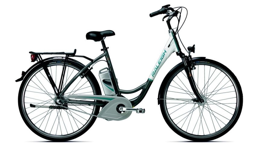

Ragassuoli, guardate che poi la pacchia finisce...
http://www.rockmachine-germany.de/products/Elektro-Bikes/RALEIGH-Elektro-Bikes/Raleigh-Dover-de-Luxe-27-G-Dual-Drive-Elektro-Bike-2010.html

Uffa! Così non vale! Non rimarcare così impunemente che offerta mi toccherà perdere!
Certo, per spendere 1500 per una Dinghi sport tanto vale fare ancora un piccolo sforzo. ma nel caso con l'assistenza come te la metti?
E soprattutto, mettendo da parte ogni pudore, me lo spieghi cos'è il dual drive, che non l'ho ancora capito?

Premettendo che io son negato per
1: il tedesco
2: la manualità su meccanica...anzi, manualità in genere
3: il rapposrto con corrieri, spedizioni ecc ecc
Queste bici, perchè succeda un inconveniente dal punto di vista elettrico/elettronico bisogna proprio essere sfigati. Se succede devi contattare il venditore e spedirla.
Per la parte ciclistica invece hanno caratteristiche e componenti uguali a tutte le bici: un pò s'impara e un buon biciaio può intervenire.
Il dual drive è sostanzialmente un doppio cambio: hai presente le bici con tripla corona ? Questo la " tripla" ce l'ha dentro il mozzo posteriore, il che fa sì che il classico cambio esterno, in questo caso a 9 rapporti, venga moltiplicato per 3
Nello specifico, credo per mantenere la bici nei valori-codice, questa la consegnano con un pacco pinioni un pò "scemo", con rapporti che castrano un pò; però da quel che ho letto già così va, e comunque il cambio del pacco pinioni è possibile e neanche troppo dispendioso.
Modificato da - Parimpari in data 03/04/2012 22:17:49

Inserito il - 26/06/2012 : 19:50:09  Mostra Profilo Invia a Bengi un Messaggio Privato
Ci sarebbe questa Raleigh col Panasonic in offerta a 1.200€
202,22 KB
http://www.rockmachine-germany.de/products/Elektro-Bikes/RALEIGH-Elektro-Bikes/Raleigh-Dover-3-G-Nexus-8Ah-Elektro-Bike-2011.html
Tieni presente però che se devi affrontare salite ripide dovresti montare una corona da 35 e un pignone al Nexus (di soli 3 rapporti)da 23-24....
Inoltre la batteria è piccolina (8Ah), ma i 6 Km di andata e ritorno dal lavoro li fai senz'altro ...
Puoi anche chiedere quale sarebbe la differenza di prezzo magari con una 12Ah ...
Modificato da - Bengi in data 26/06/2012 19:58:06
katiab
21 Messaggi
Inserito il - 28/06/2012 : 09:21:37  Mostra Profilo Invia a katiab un Messaggio Privato
Davvero niente male! Ma come fare con garanzia e relativi tagliandi se la prendo in Germania online?? ( qui i negozianti ti danno i 2 anni di garanzia a patto che fai se non ricordo male 2-3 tagliandi)...

io non so come sono queste salite, ma secondo me una bici col nexus 3 non è fatta per le salite

Ciao, per quanto riguarda la garanzia vale quella Europea, quindi 24 mesi dalla data della vendita certificata dalla fattura o scontrino. Io mi ero preoccupato di informarmi sul possibile guasto della batteria, mi hanno risposto che inviandola alla loro sede in Germania me l'avrebbero sostituita in garanzia, oltretutto con costi di spedizione a loro carico.Più problematico il guasto del motore perchè a quel punto bisogna o spedire la bipa o accordarsi per la riparazione presso un rivenditore in Italia a spese loro.
Per quanto riguarda i tagliandi si tratta di quelli normali richiesti a qualsiasi bicicletta(controllo freni, catena, cambio,ecc.) come si può leggere sui manuali scaricabili dal sito del produttore, e si possono fare dal rivenditore specializzato più vicino, per te penso Sportler, naturalmente con rilascio di fattura o scontrino a certificare l'avvenuta manutenzione.
Problemi il sistema Pana nè da pochi, certo che la sfortuna a volte ci mette del suo.Ciao.

La bici è carinissima, ma la batteria da 8ah è veramente troppo
piccola, io che ho una 9ah mi trovo a disagio.Ovviamente solo per
l'autonomia perchè tutto il resto è una bomba

il sistema dei "tagliandi" è, a quanto ne so, una peculiarità delle frisbee e non so neppure come si giustifichi legalmente, nel senso a rigore che garanzia di due anni deve vigere indipendentemente - poi è chiaro che è più facile far valere la garanzia presso un negoziante di fiducia che ha la manutenzione della bici
il panasonic in generale è uno dei sistemi più affidabili che conosciamo, se la si prende all'estero si scommette su questo
per quanto riguarda la batteria, la gestione dell'alimentazione in un sistema panasonic è diversa da quella di un motore al mozzo senza sensore di sforzo ecc. - diciamo che con un 8Ah sono credibili anche 50km di percorrenza (che certo precipitano in salita e così via... ma per un percorso di 6km al giorno bastano e avanzano)

Sì, in effetti 3 marce sarebbero un po' penalizzanti per la salita, ma potrebbero andare ancora bene se si accetta di andare pianino nei tratti pianeggianti ...
