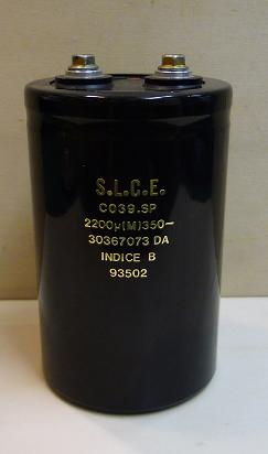

Ciao a tutti,io ho due aprilia enjoy racing e sono alle prese con esperimenti e modifiche varie:tra le tante cose inizio con chiedere il vostro parere sul collegamento di un condensatore in parallelo alla batteria da 24v-12ah al piombo(so benissimo che non sono le migliori e cosa si dice in proposito).La bici ha tutto originale con filo bianco tagliato e 2 batterie in serie 12v-12ah piombo che sono esaurite e le dovro' cambiare,comunque ho montato il condensatore che ho reciclato e trovo dei miglioramenti,voi che ne pensate?vi allego le foto del condensatore

Trovo che è assolutamente ininfluente, cominceresti a sentire una certa differenza di spunto solo se tu usassi condensatori da 5-6 Farad, capaci di immagazzinare molta energia e in grado di diminuire il "drop" della batteria durante i picchi di assorbimento.

Effettivamente l'unico vantaggio che ho trovato è sulla durata della batteria nel senso che come dicevo ormai sono esaurite quindi facendo lo stesso percorso prima si farmava in un certo punto per batt.scarica dopo il condensatore la batt. dimostra di durare di piu' e la bici non si fema quindi credo si guadagni un poco in autonomia

Purtroppo penso che sia una tua impressione, un condensatore di qualsiasi tipo e dimensione non potrà mai far aumentare l'autonomia della bici.
Potrà solo aiutare la batteria durante i periodi di forte assorbimento, ma per pochi decimi di secondo e solo se di enorme capacità, 2200 microfarad non sono significativi.

Non so se è solo un'impressione comunque al momento lo lascio poi quando cambio le batterie non lo rimontero'ho voluto provare,grazie per le tue risposte Barba
