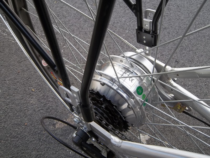

Inserito il - 30/04/2012 : 12:44:08  Mostra Profilo Invia a pierco un Messaggio Privato

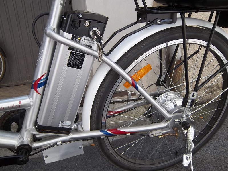

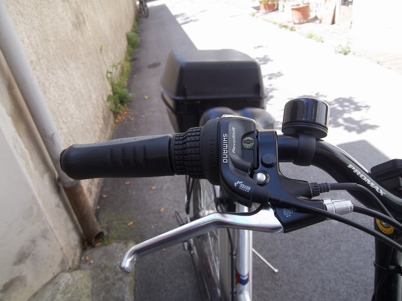

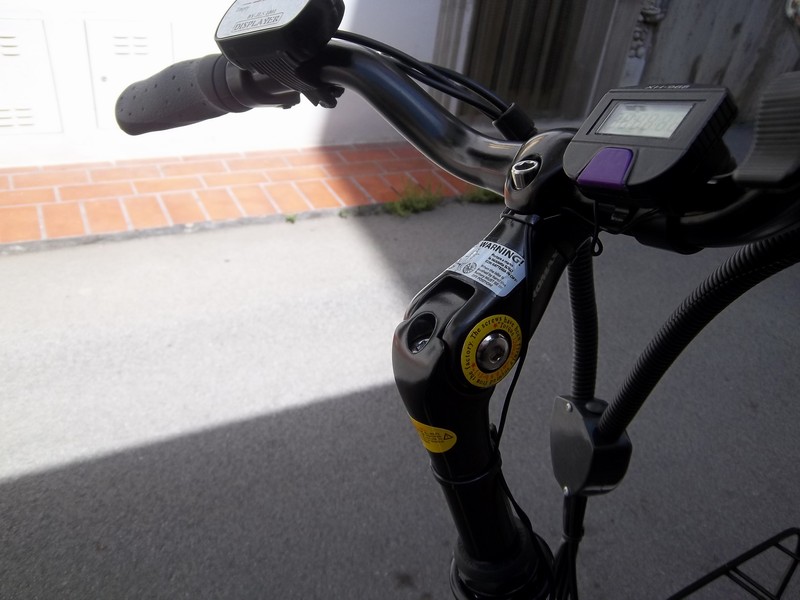

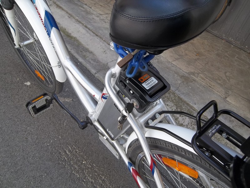

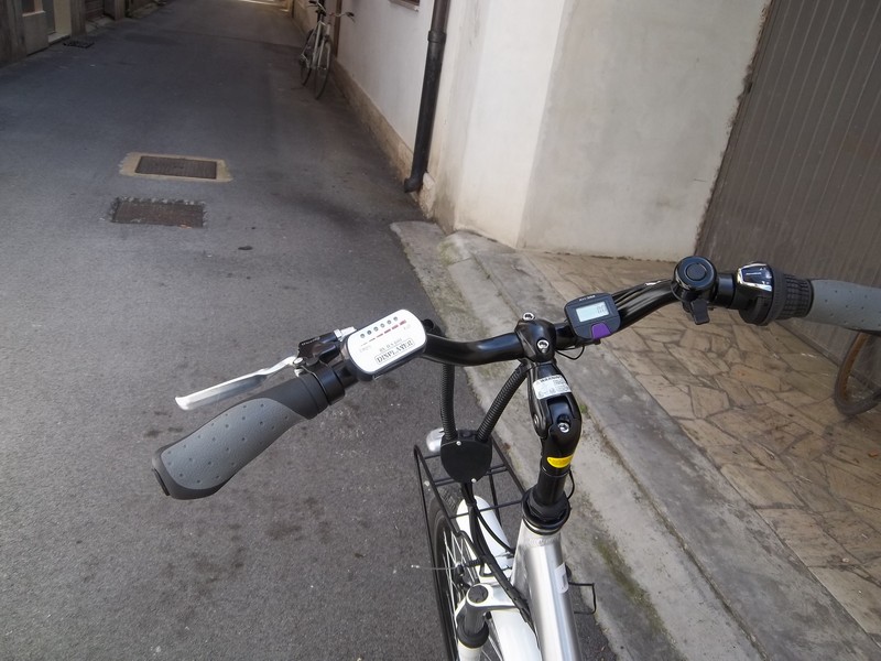

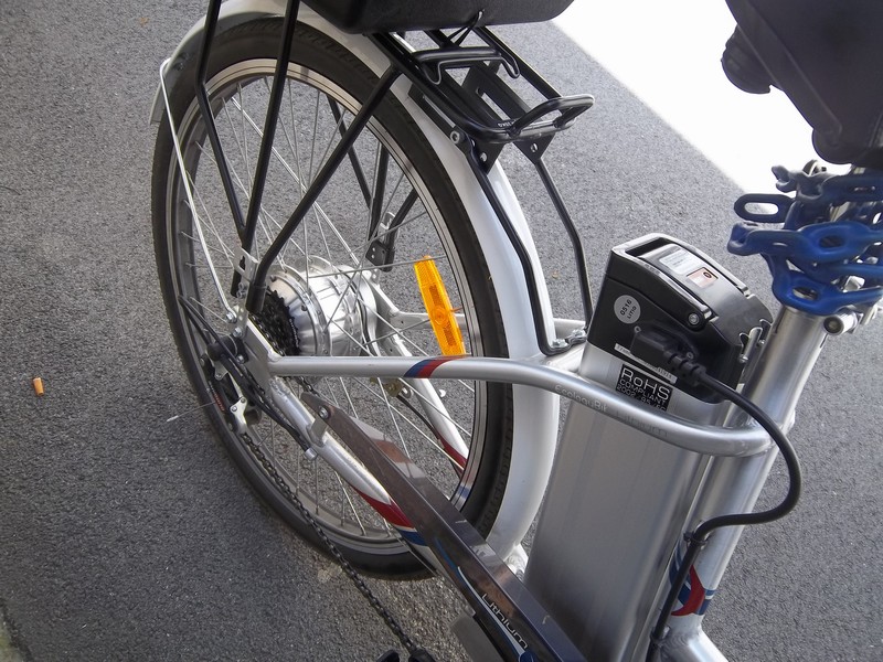

La mia bici!
